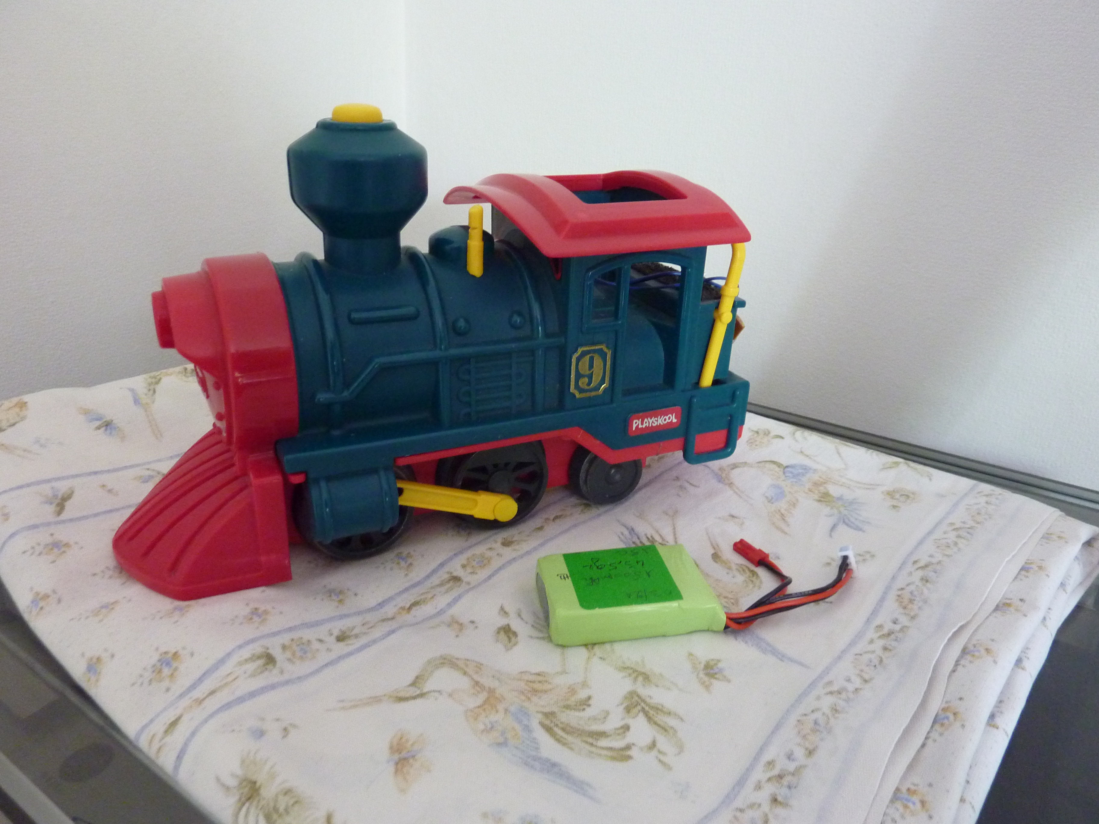

    Je veux actionner un moteur (jouet loco sur accus de mes petits fils!!) et le faire aller en marche avant et arrière grâce à ce bistable (pour son nom, merci pour l'info), en fait je m'en servirai comme un inverseur donc il faut 1 double bistable. 1 impulsion les 2 contacts basculent: A sur + l'autre B sur - ; nlle impulsion c'est l'inverse. interêt bistable: aucune conso du relai sauf à l'impulsion, c'est mieux pour autonomie accu loco!

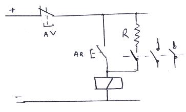

    Avec un relais ordinaire, on peut maintenir la position collée avec un contact auxiliaire et une ''résistance d'économie'', la consommation sera alors minime.
Sujet : relais à ''impulsion'' Nouveau De Michel87  Le 13-04-2021 à 13:43 sta
    Effectivement, la solution proposée par jcj permet une réduction importante du courant.
    De mémoire, on appelait aussi ce procédé ''résistance de maintien'' il y a longtemps...

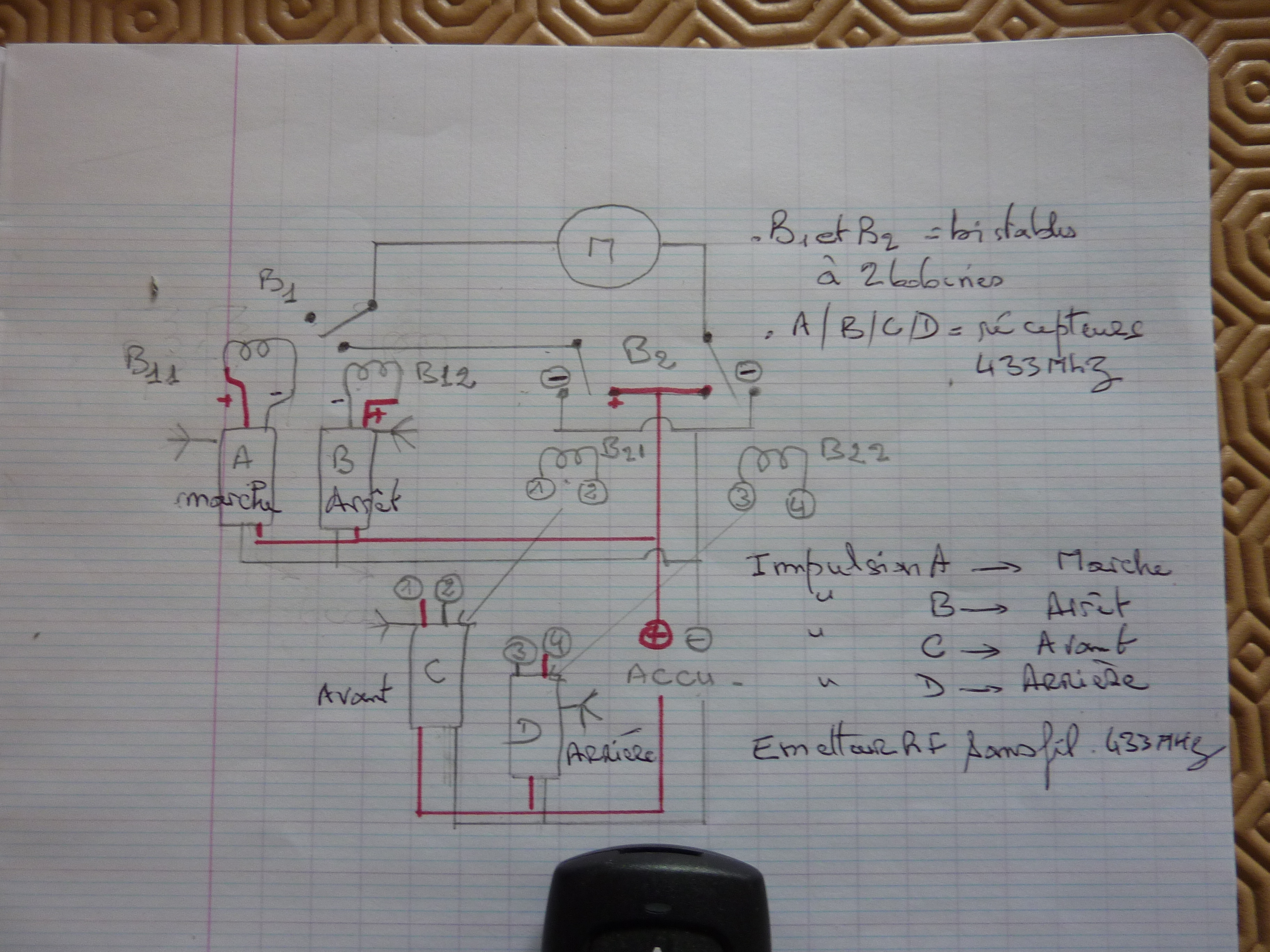

Sujet : relais à ''impulsion'' Nouveau De GUERDER  Le 13-04-2021 à 17:17 sta
    Merci pour vos réflexions.

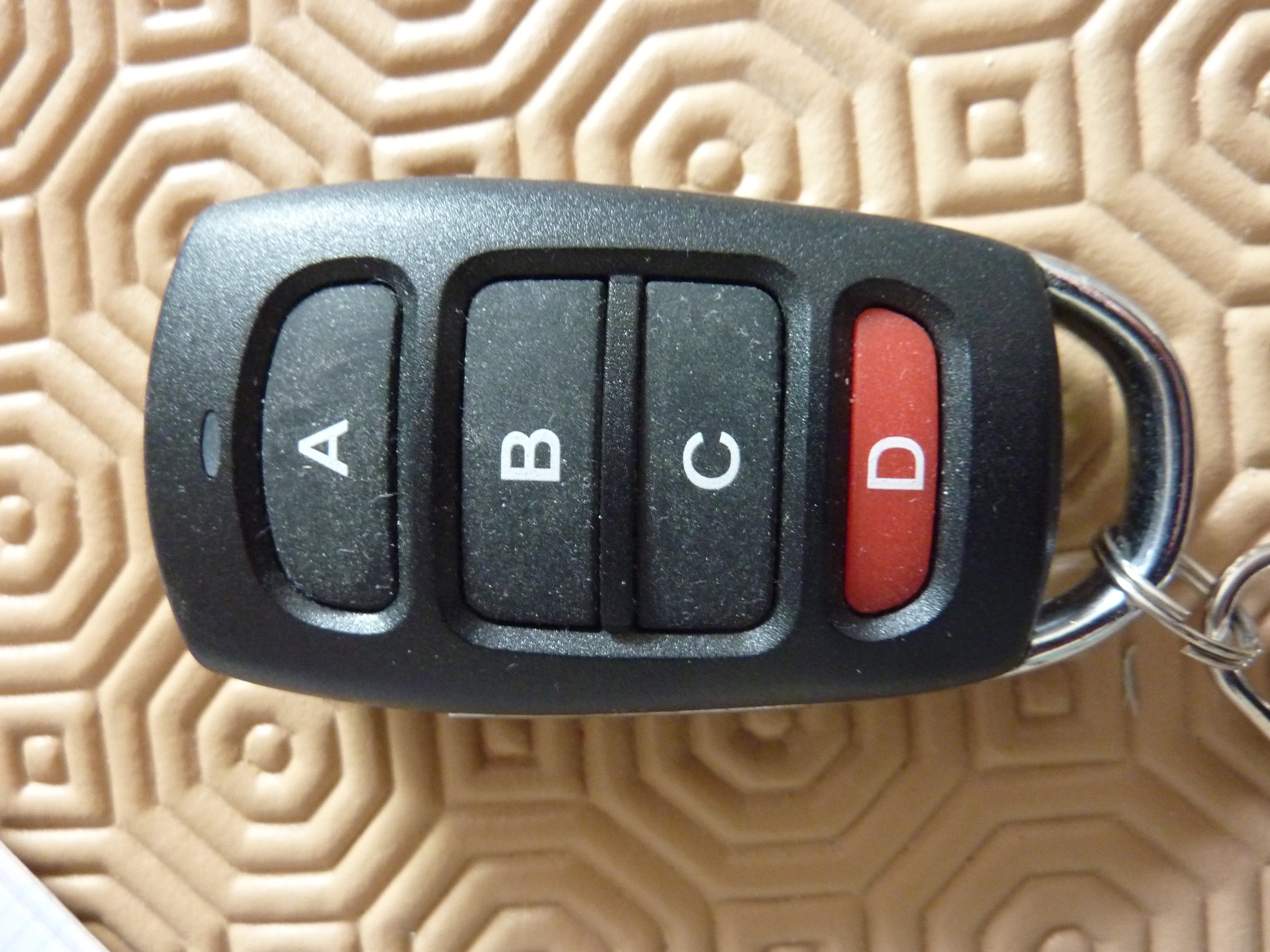

    Voici ce que souhaite réaliser, voir schéma joint : je télécommande la loco avec système 433 MHz, voir photo, qu'on trouve partout.
    Ce système 433 MHz permet dans certaines configurations d'envoyer une impulsion. J'utilise 4 récepteurs et 2 relais bistables à 2 bobines B1 et B2. Si j'ai bien compris ces relais fonctionnent en impulsion contact d'1 côté via bobine 1 puis contact autre coté avec bobine 2. Donc conso quasi nulle des relais, il y a celle des récepteurs mais c'est très peu.
    Le B1 sert à Marche/Arrêt via récepteurs A et B, le B2 sert pour Avant/Arrière via récepteurs C et D.
    Exple de séquence: impulsion C, prêt pour Avant, impulsion A marche, si impulsion ensuite D alors va en Arrière puis par exemple impulsion B Arrêt.
    Je pense que je n'ai pas fait d'erreur de conception...? restera à choisir les bistables car les descriptions ne sont pas très claires dans les offres...
    cordialement.
    Philippe
