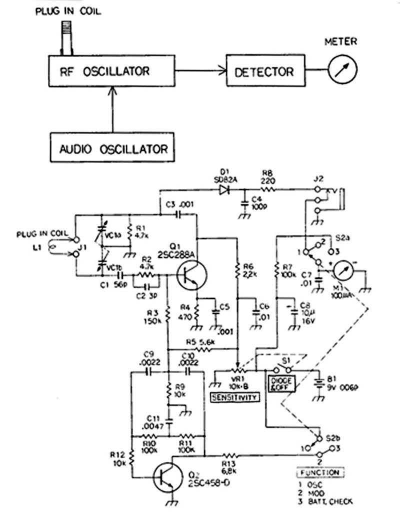

    C’est pour celui la ?

    @ F6CER exact, bien vu ! lorsque je vois un schéma de grid dip que je n'ai jamais utilisé, je ne peux pas m'empêcher de le tester... on en avait parlé dans un sujet il y a qq jours ..
    La pluie aidant, j'ai voulu essayer celui-ci mais ...échec !

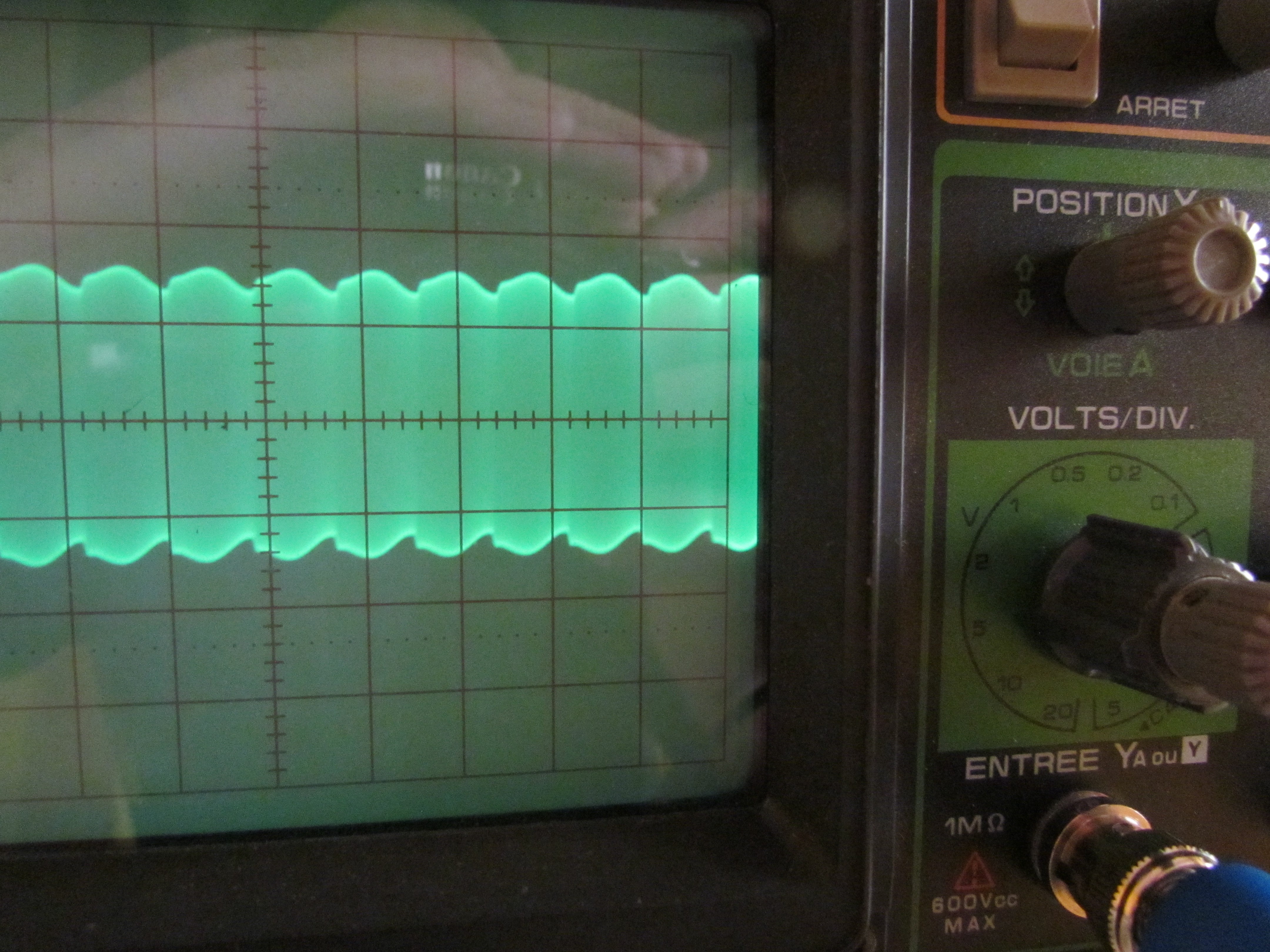

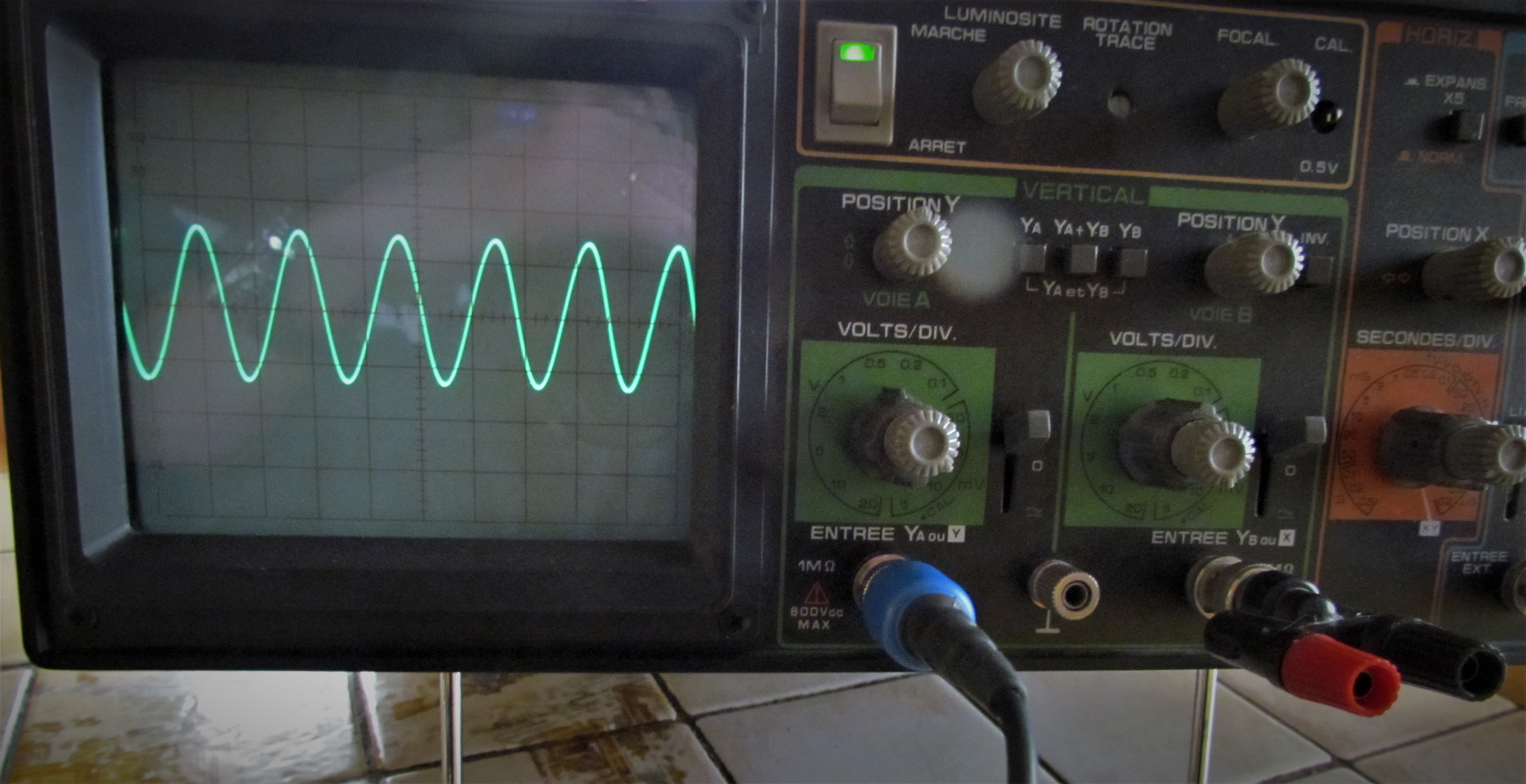

    Après vérifications , c'était bien ce que je pensais, une minuscule goutte de soudure coincée entre deux pistes - émetteur et le pont diviseur de la base de Q1 !
    Maintenant , le montage sur table oscille franchement jusqu'à environ 28 Mhz avec un 2 N 2369 au delà plus rien.. - En position modulation, on l'entend nettement à plusieurs mètres sur un petit récepteur OC entre 7 et 18 MHZ.
    Dès réception des BFR 90 que j'ai commandés, je remplacerai le 2 N 2369 et raccourcirai au maximum les fils de liaison au CV afin, je l'espère, de pouvoir monter beaucoup plus haut en fréquence et mettre tout cela dans un boîtier adhoc .
    je joins deux clichés de l'oscillo (signal prélevé sur la base de Q1.)
