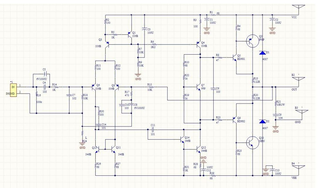

    Limite radio et pourtant cela devrait me servir à faire des essais pour un petit émetteur cadre
    Sur le schéma suivant j’aurais voulu savoir l’utilité de cette résistance/capa R21/C9 situé en sortie de l’ampli
    Merci d’avance
    Francois
Sujet : Amplificateur cadre Nouveau De Charlesedouard  Le 11-04-2021 à 11:43 sta
    Bonjour,ce RC s''appel un circuit de Boucherot qui évite les oscillations.Salutations.René.
