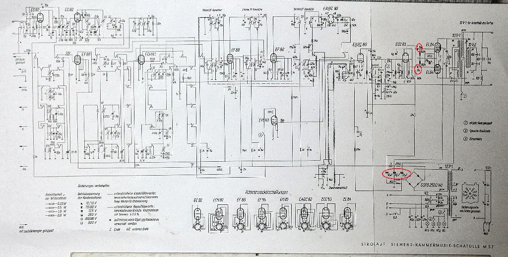

    Après quelques galères avec le schéma j'ai entrepris de changer les condensateurs de liaison. Les anciens condensateurs avaient doublé de valeur.
    D'ou ma question: quels sont les effets de la variation de ces valeurs, dans un sens ou dans l'autre, sur le fonctionnement d'un poste. Je précise que celui-ci fonctionnait !
Sujet : Siemens M57 Nouveau De bthiry  Le 05-04-2021 à 15:12 sta
    ce sont des condensateurs qui fuient. le capacimètre voit sa mesure faussée par le courant de fuite et indique une valeur plus élevée . (Le temps de charge du condensateur est plus long à cause du courant de fuite)
    un condensateur de liaison qui fuit, revient à connecter l'anode du tube pré amplificateur
    à la grille du tube final à travers une résistance. Ce faisant cette grille qui doit normalement être portée à un potentiel négatif par rapport à la cathode voit son potentiel devenir positif et c'est la mort à court terme du tube final. Cela peut aussi entrainer d'autres dégâts tels que destruction du transfo de sortie, etc.
    Benoît

Sujet : Siemens M57 Nouveau De Gilbert  Le 09-04-2021 à 11:58 sta
    Je reviens sur ce poste, dont j'avais dit dans mon premier post qu'il fonctionnait.
    En fait lors d'une mise sous tension, la dernière fois il a chauffé et je l'ai éteint de suite. Accompagné d'une odeur brûlé !!!!
    D'ou mon intervention sur les condos ( cerclés de rouge) et changement du pont de diodes qui était HS.
    Problème: à la remise sous tension le transfo d'alim chauffe beaucoup !Légère fumée inquiétante.
    Je ne sais comment procéder pour chercher la panne, car la remise sous tension signifierait
    à coup sur la fin du transfo d'alim.
    Dois-je faire un essai sans les lampes?

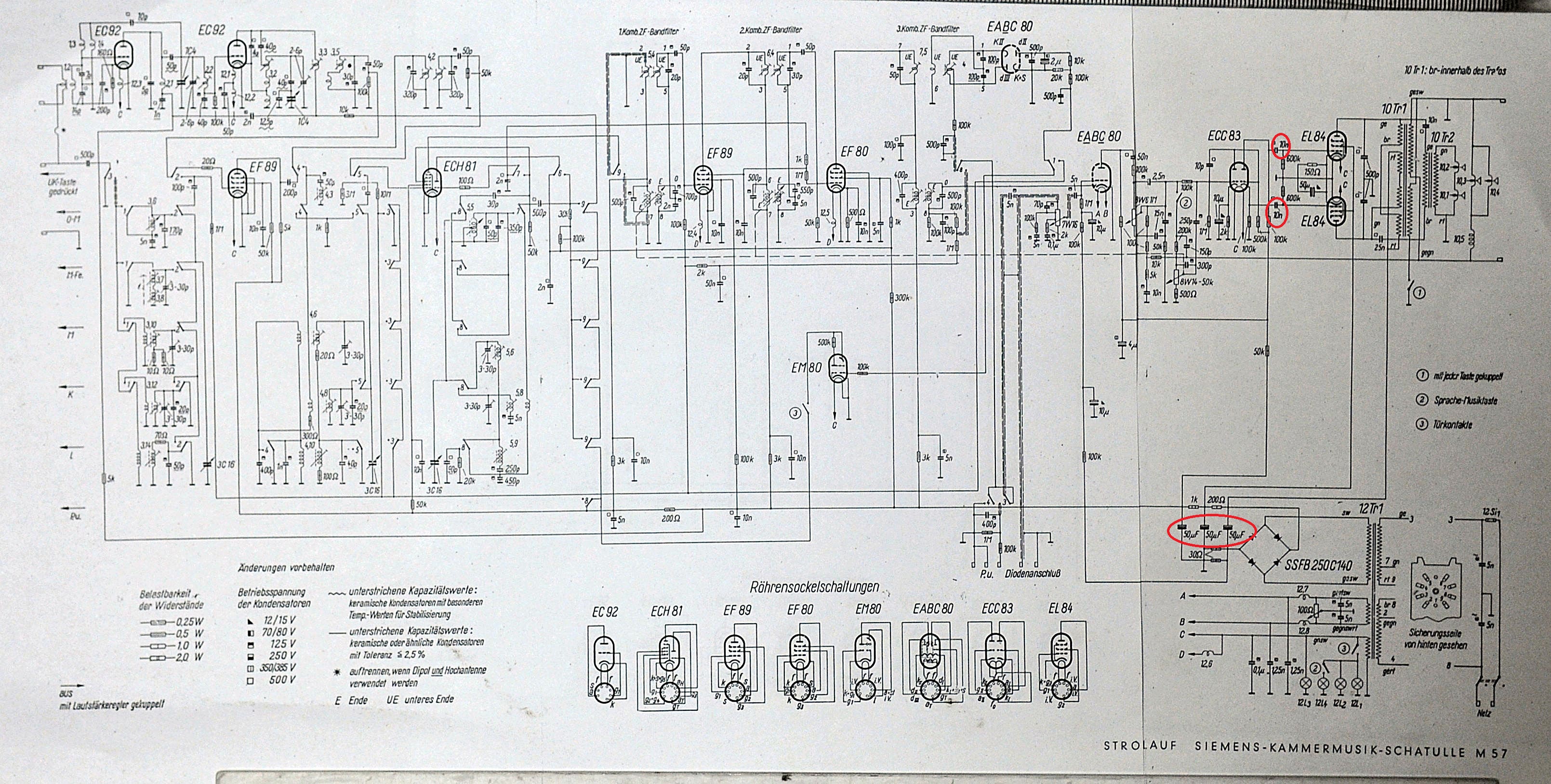

Sujet : Siemens M57 Nouveau De Gilbert  Le 09-04-2021 à 11:59 sta
    suite avec le schéma

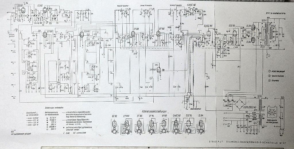

Sujet : Siemens M57 Nouveau De Gilbert  Le 13-04-2021 à 15:54 sta
    Quelqu'un peut-il me traduire les items 1,2 et 3 de ce schéma.
    Je suis fluent en anglais, mais nul en allemand.
    Pas le moindre bruit sur la BF et je ne vois pas le contact de l'item N°1
Sujet : Siemens M57 Nouveau De RETRO25  Le 13-04-2021 à 19:18 sta
    bonsoir,
    sous toutes réserves je traduirais de la façon suivante :
    1 / Mit jeder Taste gekuppelt ---- couplé ( associé ) à chaque touche
    2/ Sprache- Musiktaste ---------- touche ( commutateur ) paroles - musique
    3/ Türkontakte ---------------- contacts de porte ?
    Par contre, je ne comprends pas trop l' item 3 - y aurait-il- un contact genre sécurité à l'ouverture du panneau arrière ? je ne vois pas !
    cdlt
    J.B
Sujet : Siemens M57 Nouveau De Gilbert  Le 13-04-2021 à 19:55 sta
    Merci RETRO25,
    L'item 2 j'ai trouvé: un contact activé par la touche paroles-musique
    L'item 3 j'ai trouvé: ce poste est équipé de deux portes qui activent des contacts pour les éclairage cadran, et ça fonctionne (court-circuités car ils sont restés dans la caisse).
    Mon souci est l'item 1: en effet on voit un contact qui commande un enroulement sur le transfo après les EL84, mais je ne vois pas ou est ce contact. Voir schéma joint.
Sujet : Siemens M57 Nouveau De RETRO25  Le 13-04-2021 à 21:32 sta
    bsr,
    Je ne connais pas votre récepteur mais ;
    pour ce qui est de l'item 1 , si ma traduction est correcte, je ne vois qu'une explication à savoir que chacune des touches de l'appareil est couplée ( associée) à ce contact. Donc le fait d'appuyer sur l'une ou l'autre des touches en question fermerait le contact en question ( celui relié à l'un des secondaires du transfo 10 TR 1 ...?
Sujet : Siemens M57 Nouveau De Gilbert  Le 13-04-2021 à 22:21 sta
    Je pense que vous avez trouvé l'explication. Il ne me reste qu'a trouver le cablage de ce contact de clavier.
Sujet : Siemens M57 Nouveau De pointcom  Le 14-04-2021 à 08:39 sta
    J'en ai eu un en réparation, il me semble que le schéma aligne les contacts sur les flèches situées à gauche du schéma, on trouve les contacts en traçant une ligne horizontal. Sauf pour les contacts 2 et 3 qui sont actionnés par les portes, un contact coupe l'éclairage du cadran et l'autre coupe l'oeil EM80. Le contact 1 correspondrait à Mfe.
    Je n'affirme rien, je n'ai pas réussi à le réaligner en FM, je l'ai réparé au niveau du reste rendu à son propriétaire avec une connexion pour un module chinois extérieur.
Sujet : Siemens M57 Nouveau De Gilbert  Le 14-04-2021 à 09:12 sta
    Exact, en traçant une ligne droite on retrouve tout les contacts relatifs à une flèche, à l'extrême gauche.
    Il me faut retrouver le contact N°1.
    Travaillant côté câblage ( et le chassis étant conséquent) j'ai bien vu l'éclairage cadran
    mais pas vérifié l'alimentation de l'oeil .

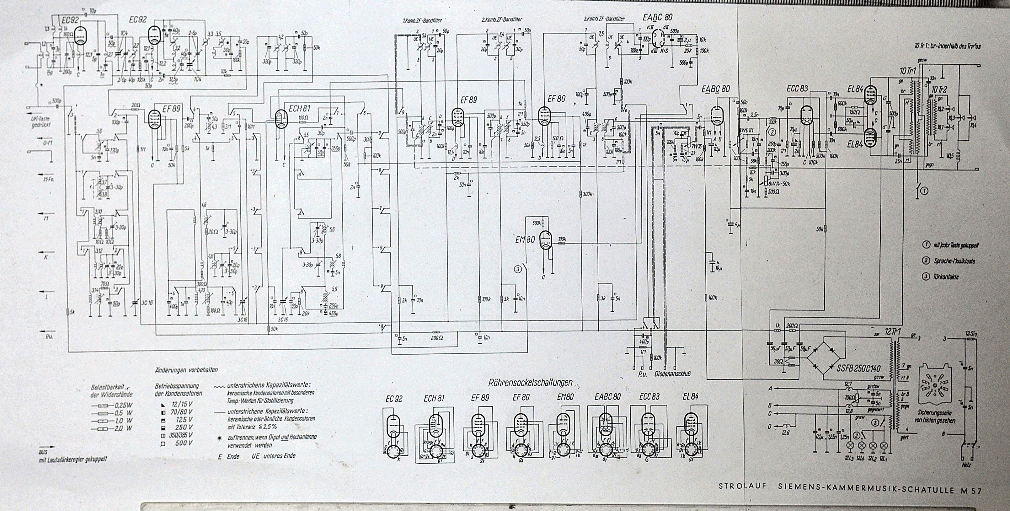

Sujet : Siemens M57 Nouveau De Gilbert  Le 16-04-2021 à 14:20 sta
    Bon ça fonctionne !
    Quel était le problème?
    Dans le dessin du schéma fait par SIEMENS, il n'y a pas de différence entre deux fils qui se croisent et deux fils soudés.
    Résultat dans le cablage du nouveau pont et du filtrage, il manquait une liaison avec
    la HT vers le TS et les EL84 !
    Avec de la théorie ça ne m'aurait pas échappé, mais moi je me fie au schéma !
    Merci pour vos conseils
