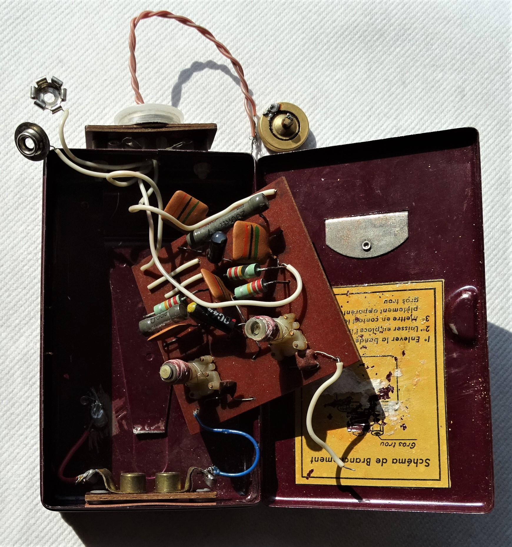

    Bonjour, Merci de m'aider à identifier ce circuit 6 HF2 TS monté dans un boitier miroir type lampe de poche Philips ; à priori je vois 2 transistors oc 44 ; la pastille dorée serait un micro ; alimentation 9 v
    je peux envoyer toute photo nécessaire Merci

    bonjour, vu la simplicité du montage et le peu de composants, essayez de reproduire le schéma de principe de cet appareil qui semble être un kit HF quelconque. ' oscillateur - ampli HF ou mini émetteur AM ( ce qui expliquerait la présence d'un micro ?? mais je ne vois pas de sortie Antenne ? 3
    le transistor OC 44 est un Germanium PNP donné par radiomuseum comme étant utilisé comme oscillateur-mélangeur (F.T maxi 15 MHz )
    pour vous aider, voir caractéristique et brochage ici :
    https://www.radiomuseum.o…
    JB

    On dirait qu'il y a 2 oscillateur HF à peu près identiques.
    C'est peut-être un détecteur par différence de fréquence comme un détecteur de métaux.
    Cela peut être utilisé pour déclencher un mécanisme quand on approche la main de la plaque miroir, par exemple
    Apparemment il n'y a que le capteur, ce boîtier devait être relié à une électronique de commande (relais,...).
    Cordialement : jcj

    deux oscillateurs, un mini Thérémin ?
Sujet : Identification circuit imprimé Nouveau De F6FLC  Le 24-03-2021 à 00:41 sta
    Quoiqu'il n'y a pas assez de composants pour ça
Sujet : Identification circuit imprimé Nouveau De f6cer  Le 26-03-2021 à 10:14 sta
    La deuxième self peut parfaitement servir de self d’antenne dans ce genre d’émetteur espion

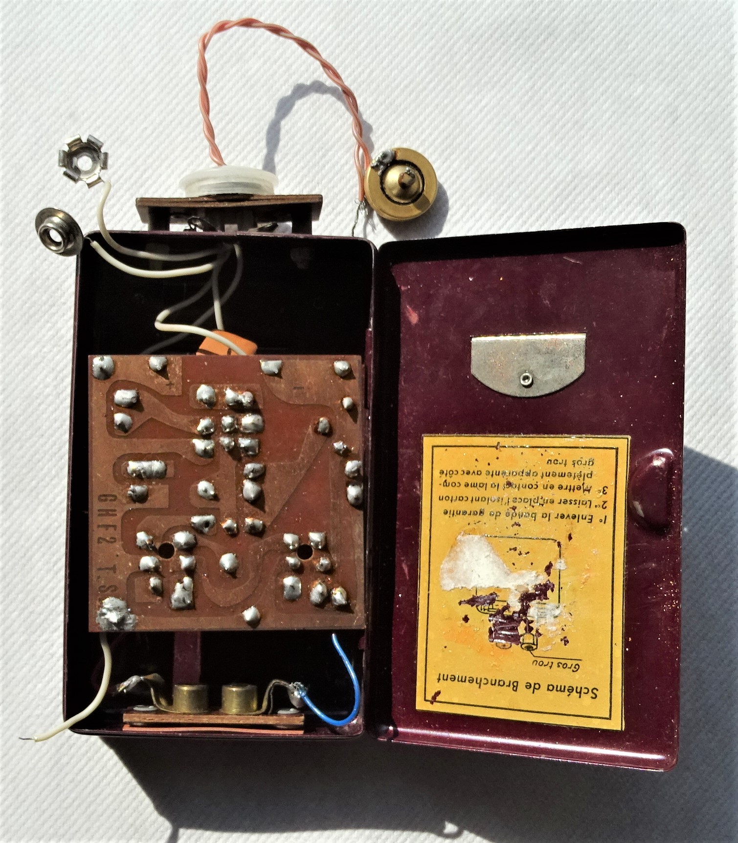

    Avec aussi peu de composants et un circuit simple face , le schéma ne devrait pas être bien difficile a relever
