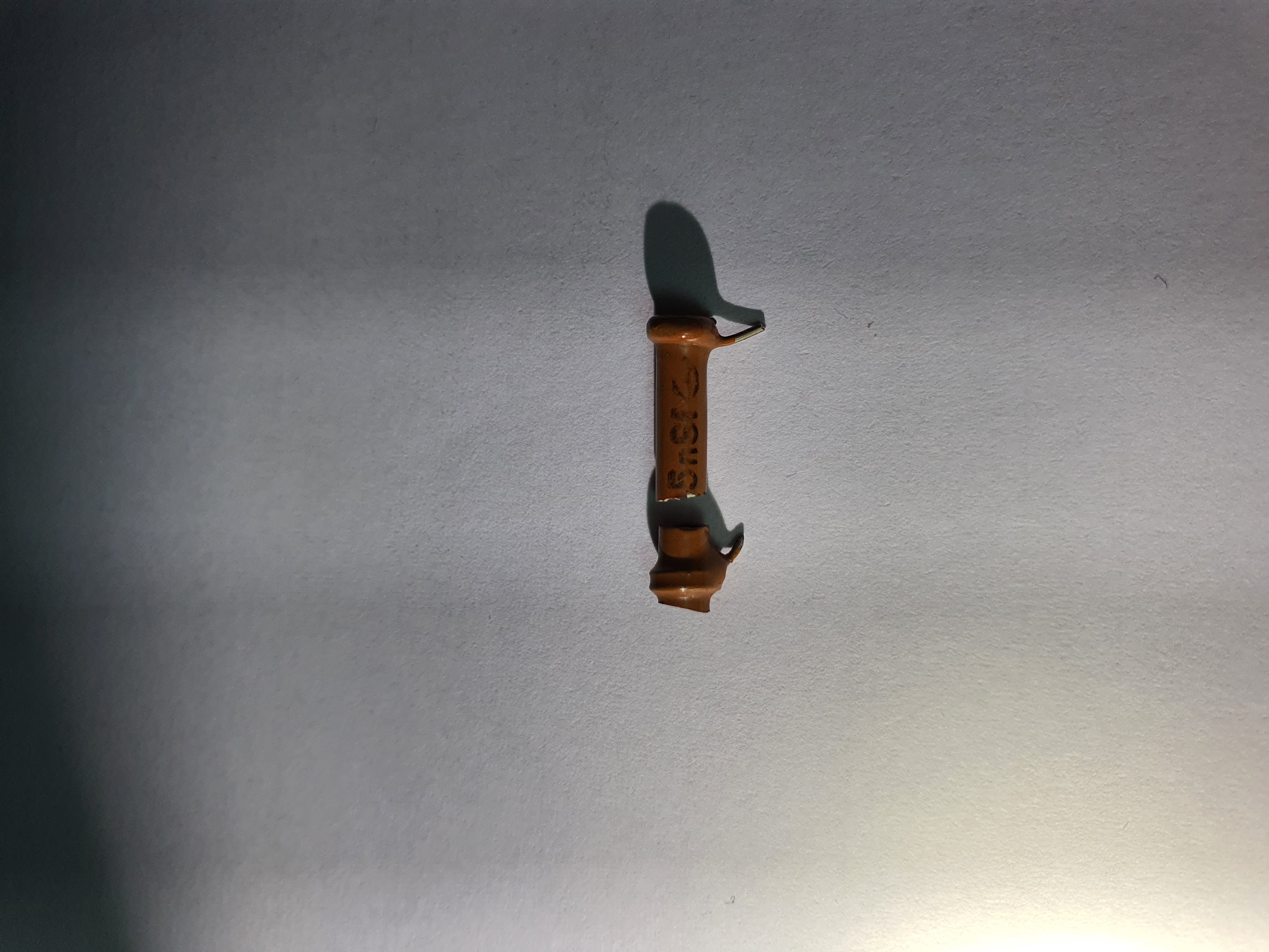

    Ce n'était pas de l'acide mais plutôt du sale si je peux dire ainsi, c'était noir et il y avait un problème de contacts. Les douilles avait aussi beaucoup de jeux.
    J'ai trouvé cette résistance ou condensateur sous le tourne disque qui était cassé. Sur le schéma elle est entre 411 et 412. Quelqu'un peut me dire ce que c'est ?
Sujet : Réparation Radio tourne-disque Graetz Nouveau De Masterorion  Le 21-03-2021 à 17:40 sta
    Ah bon, le vinaigre n'est plus de l'acide acétique ?
Sujet : Réparation Radio tourne-disque Graetz Nouveau De davy642  Le 21-03-2021 à 17:46 sta
    Ah oui excusez moi j'ai cru que vous parliez de l'acide de condensateur ou autre.
