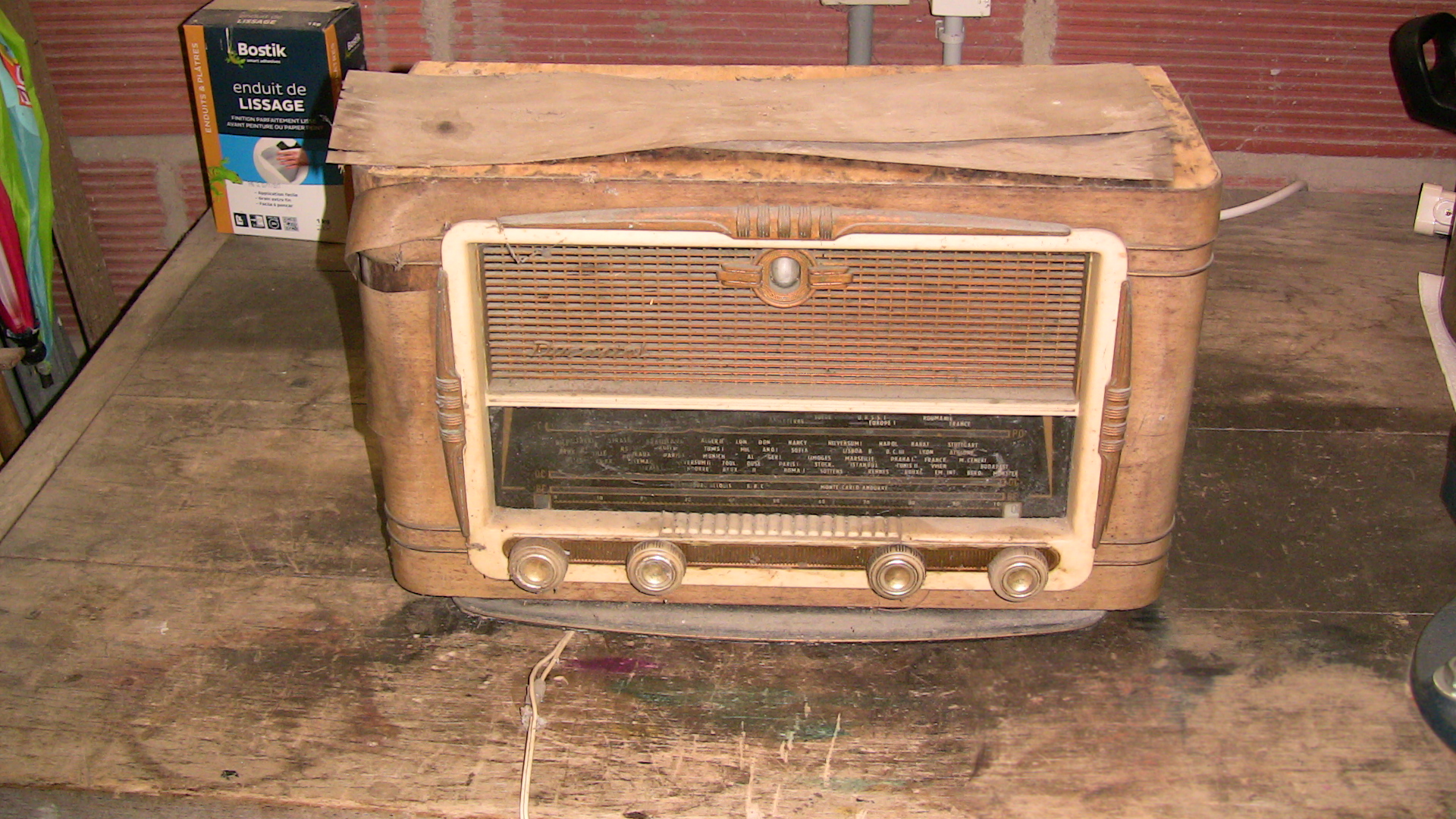

    ce week-end on m'a donné ce Ducastel Trianon.
    Il a pris l'humidité et il y a un énorme boulot à effectuer dessus. Mon gamin veut s'y aventurer. Pourquoi pas, mais pour le moment on en est au deuxième jour de dégrippant pour essayer d'enlever les vis des boutons...
    Soyons patients.
    Dominique.

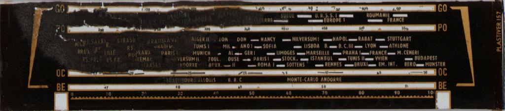

Sujet : Encore un ! Nouveau De Dominique  Le 10-04-2021 à 15:14 sta
    Bon, deux boutons extraits sans encombre, mais pour les deux autres, j'ai eu recours à la perceuse...

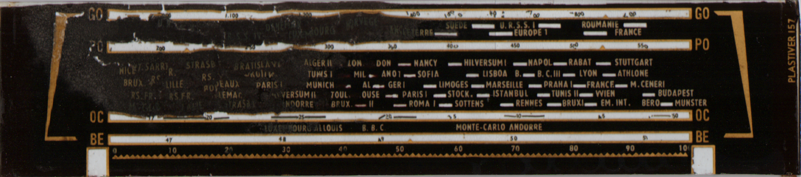

    Ce poste a vraiment souffert de l'humidité. Le cadran en est le témoin.
    Dominique.

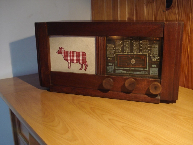

Sujet : Encore un ! Nouveau De FOXPAT54  Le 11-07-2021 à 09:05 sta
    Effectivement les boutons en plastique de cette époque sont très fragiles et lorsque que l'on a réussi à dévisser la vis de blocage, souvent la partie de l'axe du bouton qui est en dessous du collier métallique de serrage tombe en miettes. Effectivement les TC Philips ont un bouchon de cire isolante et pour la petite histoire, j'ai un TC des années 30 (photo jointe) qui a ses boutons tout en bois dont leur axe de fixation est tellement épais qu'il est impossible de toucher la vis de blocage et il faudrait la remplacer par une très longue pour risquer de la toucher .

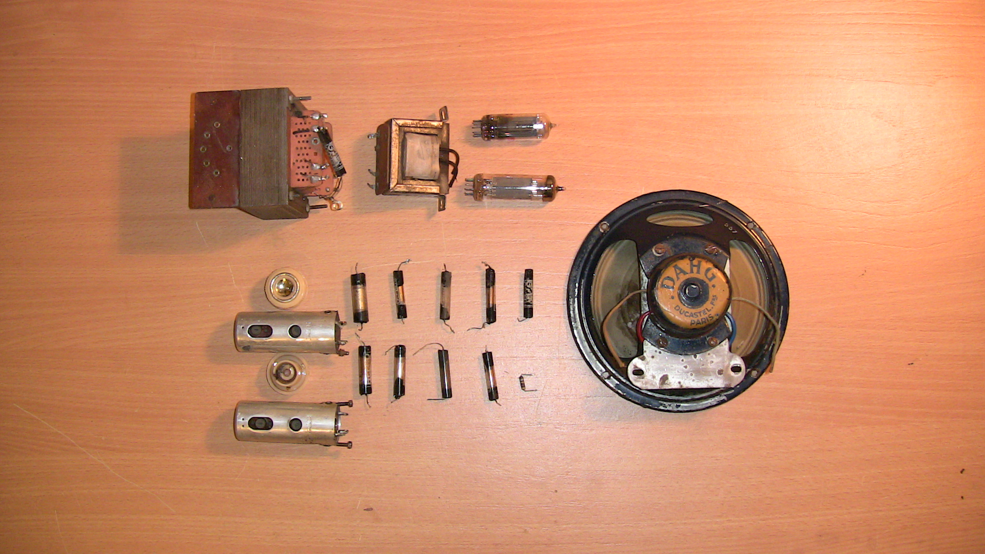

Sujet : Encore un ! Nouveau De Dominique  Le 11-07-2021 à 10:55 sta
    Quelques nouvelles de ce poste :
    Le transformateur d’alimentation a été remplacé ( un secondaire HT donnait 300 volts et l’autre 10 volts ), excitation et transformateur de sortie coupés, remplacement du HP.
    Ficelle cadran cassée et réparée. Condensateurs critiques remplacés. Premier transformateur MF HS remplacé.
    Ampoules cadran remplacées ainsi que les tubes EL84 et EZ80.
    A ce stade le poste chante à nouveau.
    J’ai enlevé tout le placage de la caisse et j’ai essayé de tout replaquer.
    Je posterai bientôt des photos, mais il ne faut pas être trop pressé : plus je vieillis, moins je suis rapide...
    Dominique.

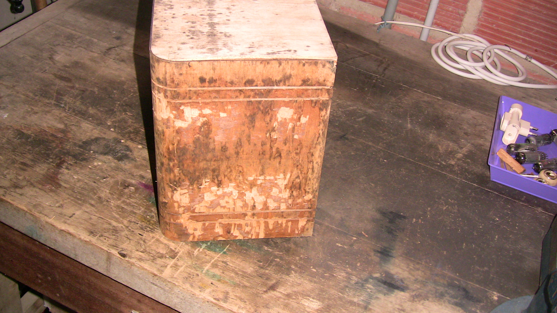

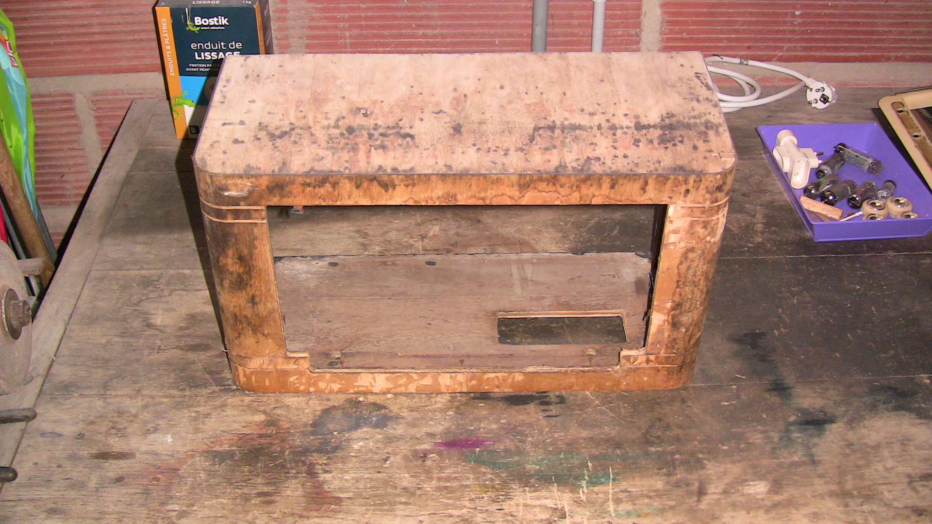

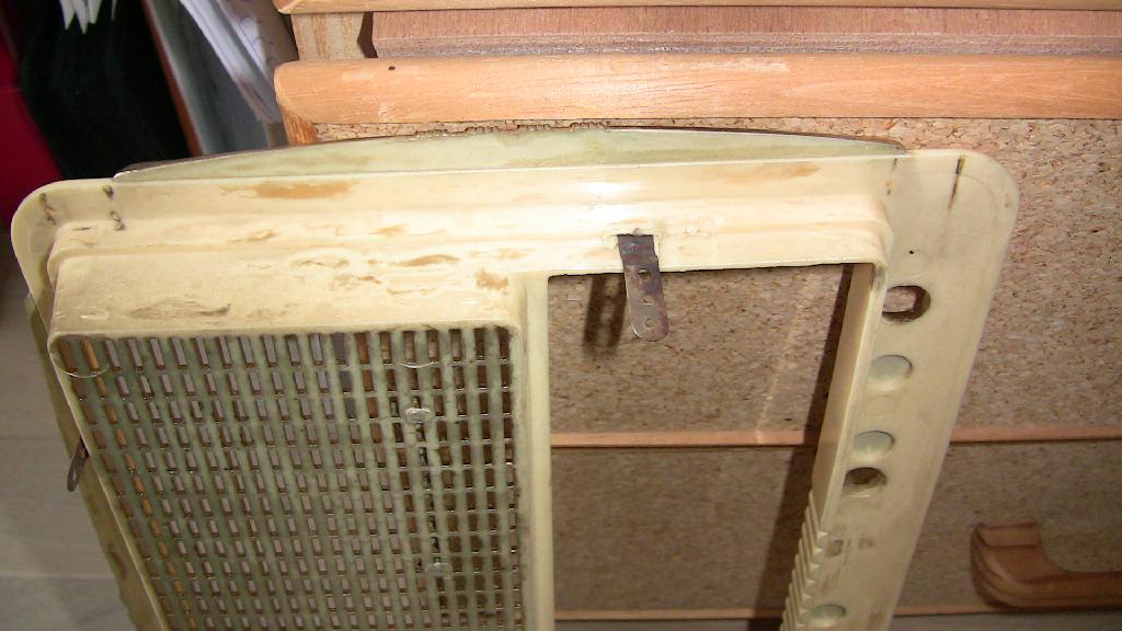

Sujet : Encore un ! Nouveau De Dominique  Le 11-07-2021 à 12:14 sta
    Quelques photos de la caisse...

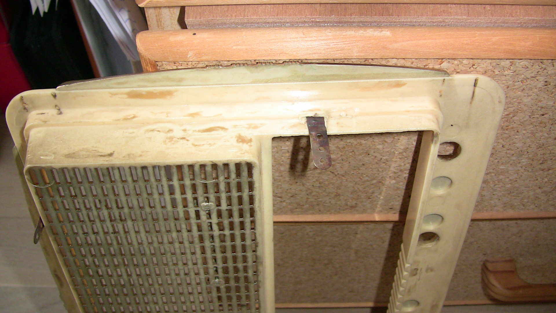

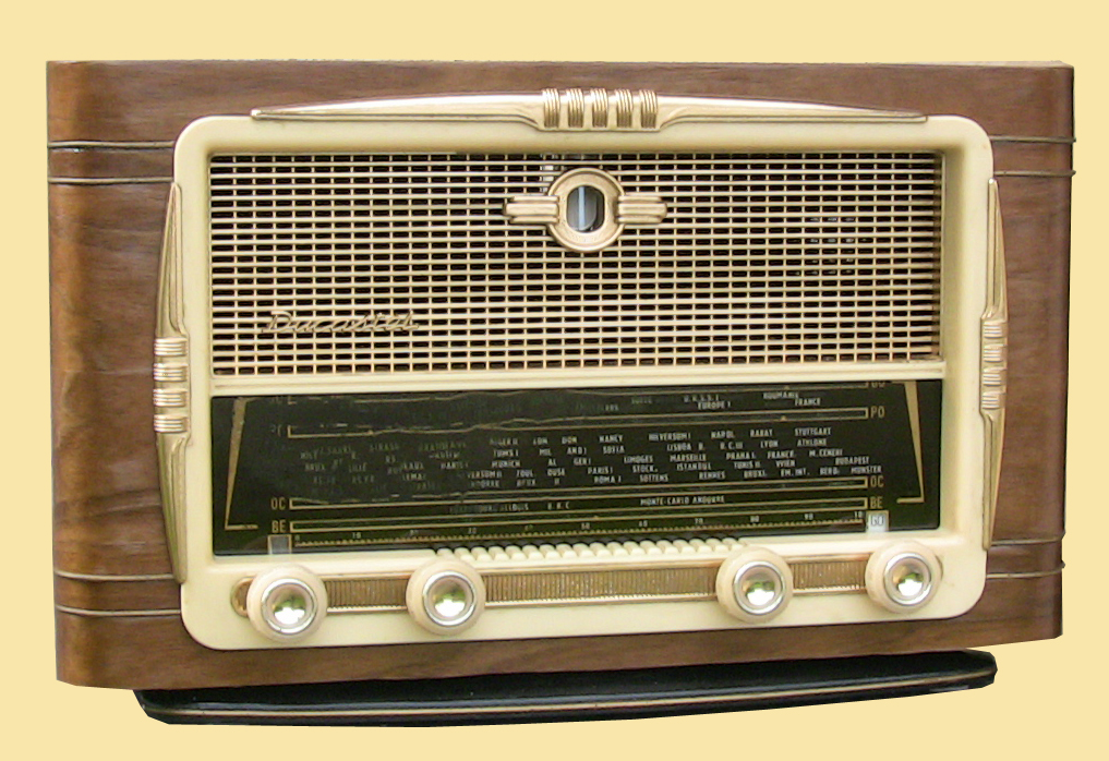

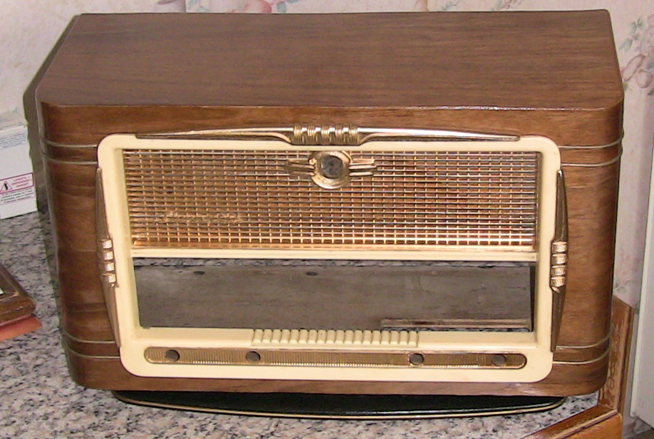

Sujet : Encore un ! Nouveau De Dominique  Le 10-08-2021 à 13:38 sta
    Le poste est maintenant terminé.
    pour lui redonner un aspect un peu près acceptable et le faire fonctionner il aura fallu :
    -traiter la caisse au xylophène
    -recoller tous les renforts de caisse
    -enlever les restes de l'ancien placage
    -replaquer l'ensemble et vernir.
    -nettoyer la calandre avant
    -mettre un coup de peinture dorée sur celle-ci
    -chauffer les pattes cassées du maintien de calandre et les enfoncer à chaud dans le plastique
    -retrouver deux boutons de façade
    -refaire la ficelle cassée
    -repeindre l'aiguille de cadran en rouge
    -remplacer le tube EL84 qui avait du courant grille
    -remplacer le tube EZ80 HS
    -remplacer le haut-parleur ( excitation coupée ainsi que le transformateur de sortie )
    -remplacer le transformateur d'alimentation.
    -remplacer les deux chimiques de filtrage
    -remplacer un grand nombre de condensateurs au papier
    -remplacer la résistance de 470 k de l'oeil magique.
    -remplacer les deux transformateurs MF.
    -remplacer les deux ampoules cadran
    -Aligner les transformateurs MF à 480 kHz
    Donc beaucoup de travail pour redonner à cette épave...
    Je peux maintenant le redonner à son propriétaire.
    Dominique.
Sujet : Encore un ! Nouveau De Dominique  Le 10-08-2021 à 13:46 sta
    Le seul regret, c'est l'aspect dégradé du cadran.

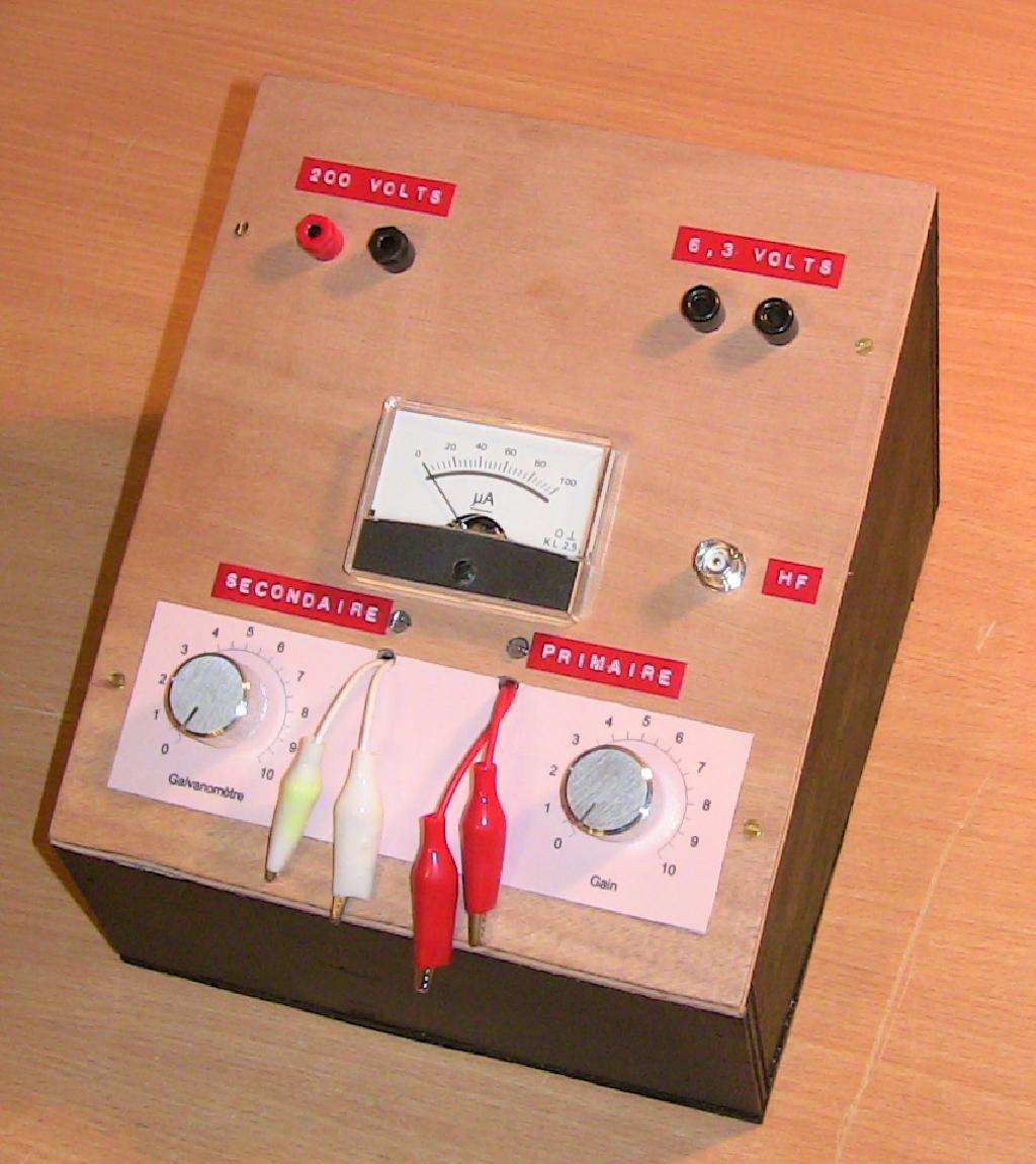

    Pour tester tout un lot de transformateurs MF de récupération, j'ai construit le petit montage décrit sur le site cfp radio : ça fonctionne très bien et l'on peut estimer si les éléments testés sont HS, douteux ou bons pour le service.
