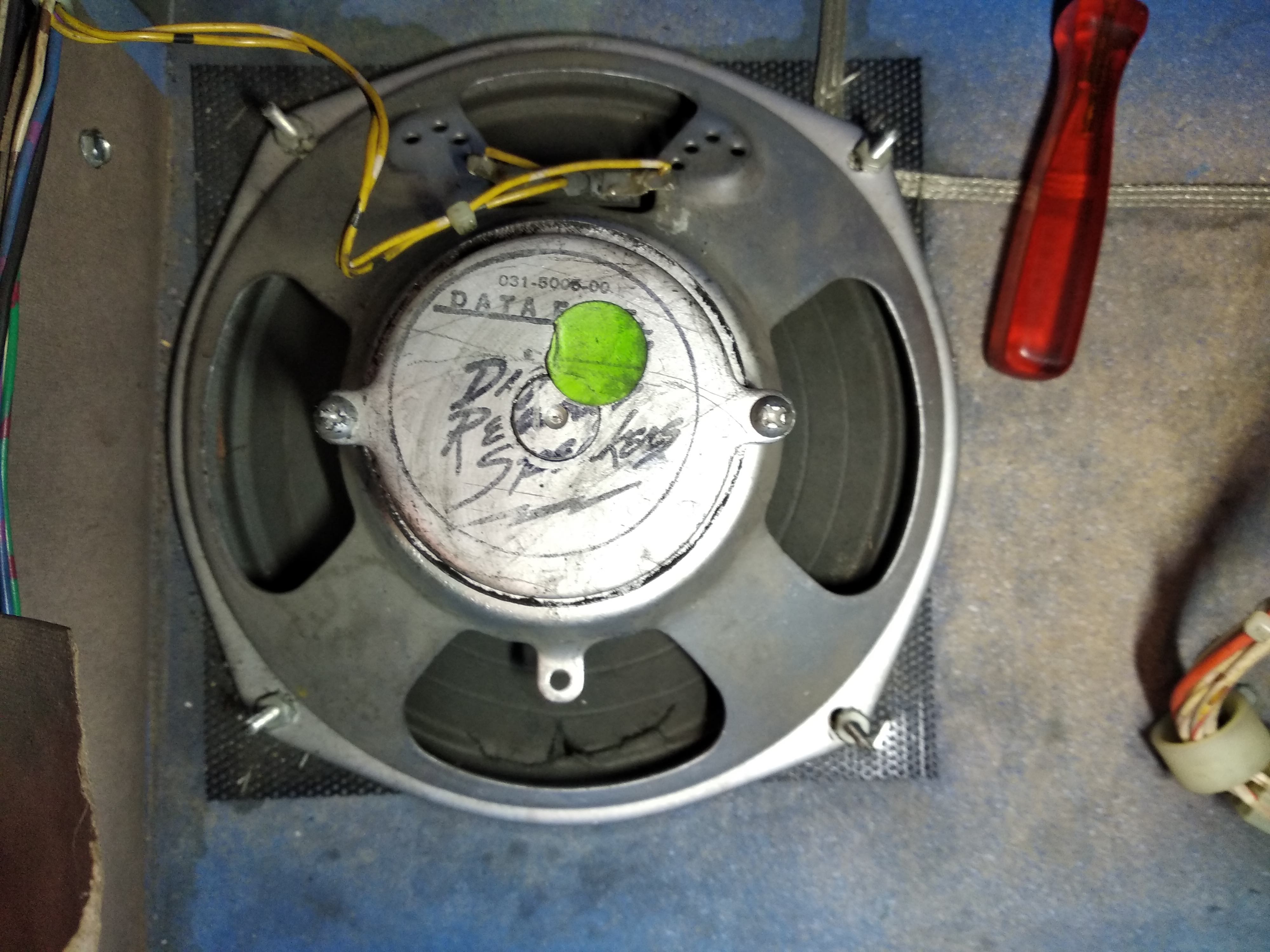

Sujet : HP déchiré Nouveau De pat45  Le 15-03-2021 à 16:45 sta
    Ce sujet a probablement déjà été abordé, on trouve des tas d'idée sur le net, mais c'est souvent étonnant et contradictoire : papier à cigarette, chatterton, sopalin, filtre à café ... colle à bois ? colle néoprène ... alors j'aimerais avoir l'avis de ceux qui ont déjà testé. Il s'agit d'un hp ordinaire d'une vingtaine de cm de diamètre. La qualité du son n'est pas critique mais il y a de la puissance et des sons assez violents, j'aimerais que ça tienne ( il s'agit d'un flipper)
    Merci de vos avis et de vos conseils

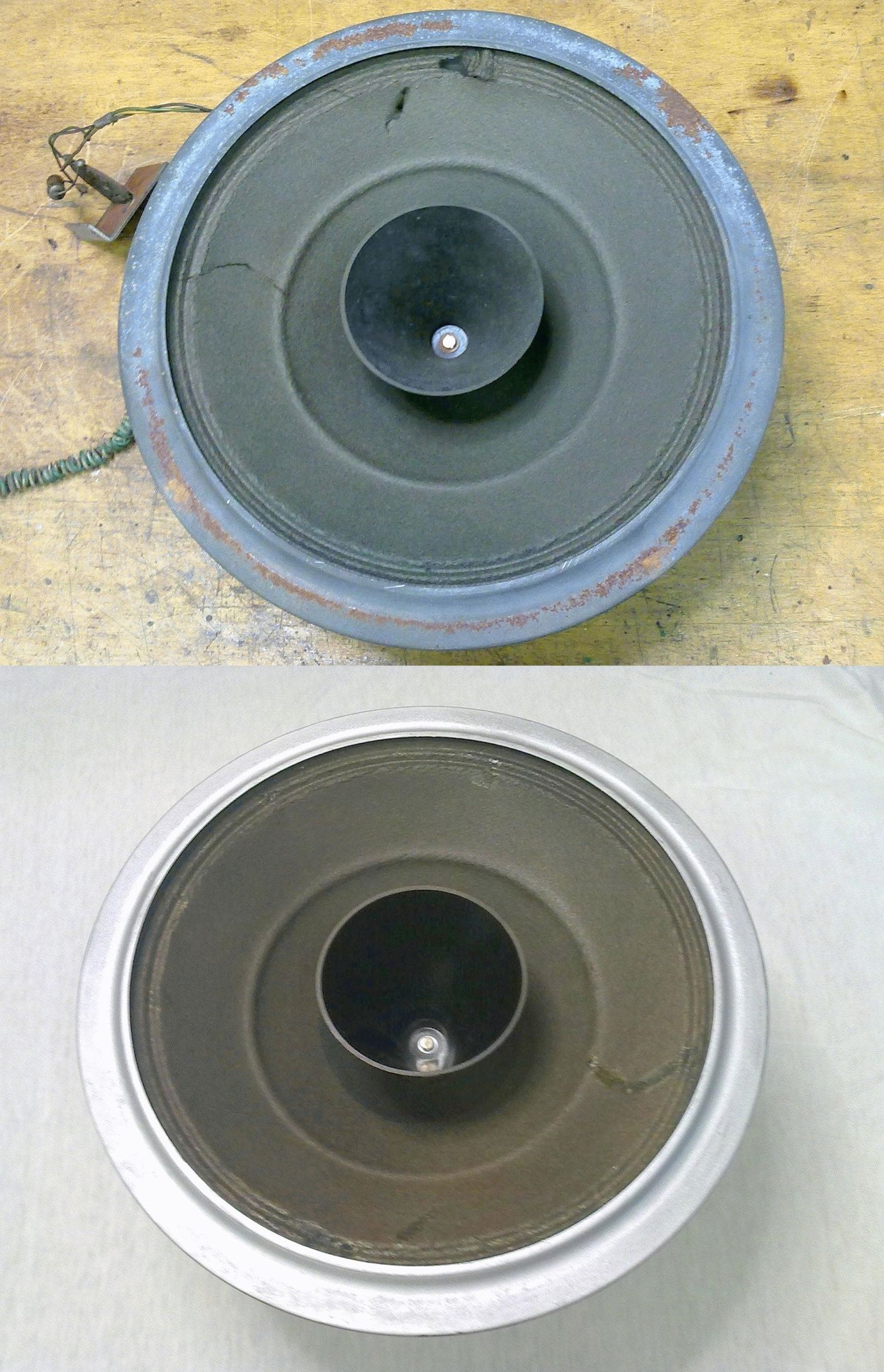

Une réparation de membrane avec de la colle néoprène liquide !
Voir
Amicalement,

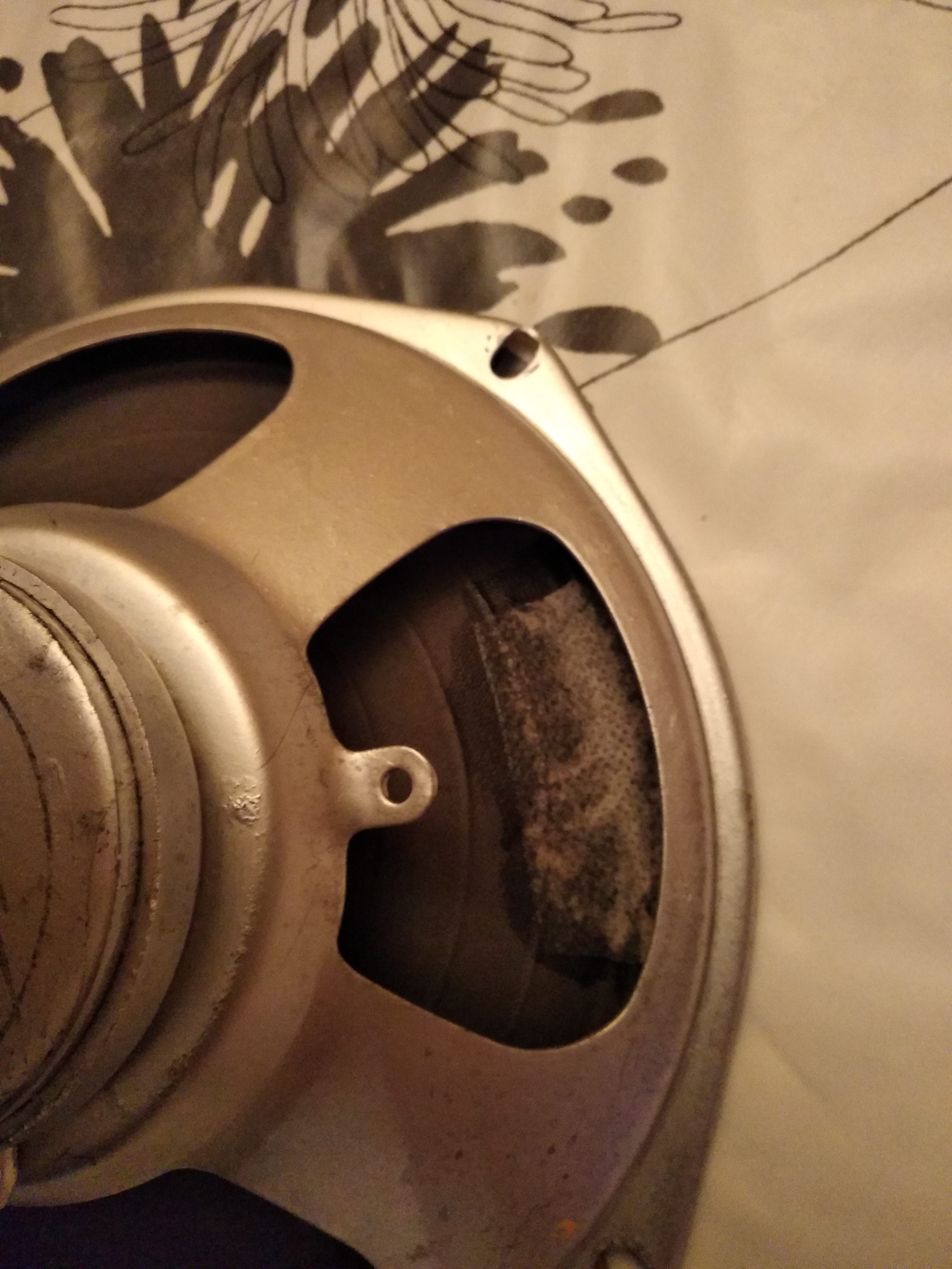

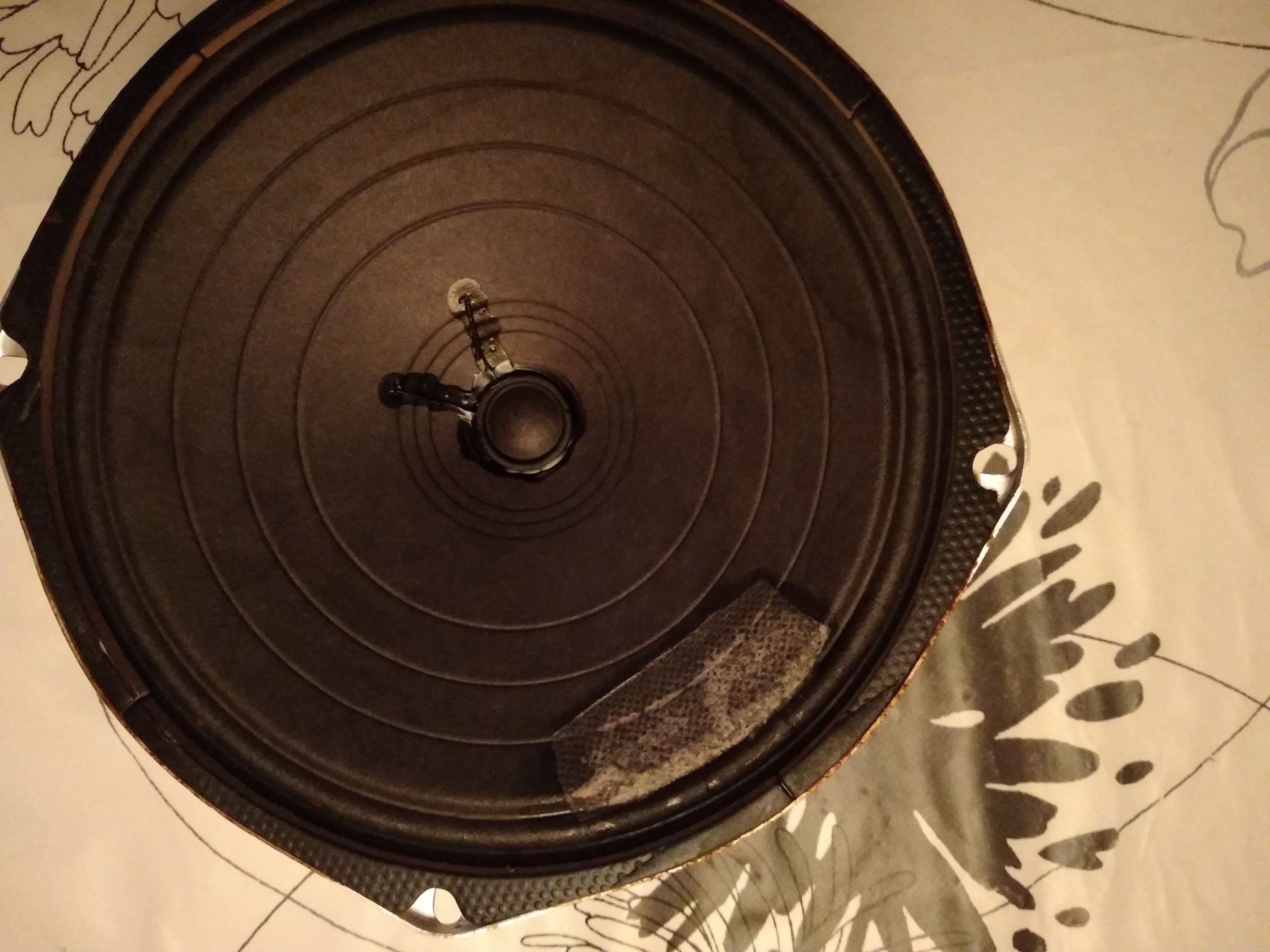

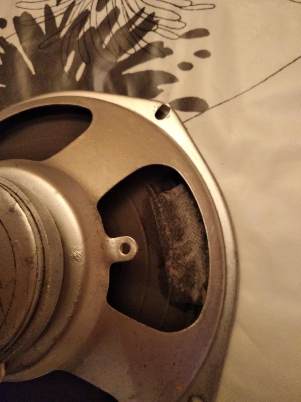

Sujet : HP déchiré Nouveau De pat45  Le 19-03-2021 à 19:04 sta
    Bravo Jean-Marc , beau travail !
    les masques COVID ça marche aussi ! j'ai testé, j'ai pris la trame externe, en tissus, plus aéré et plus résistante que celle du milieu en papier qui se déchire plus facilement
    ... de la colle blanche et voilà le résultat. ça ira comme ça ...

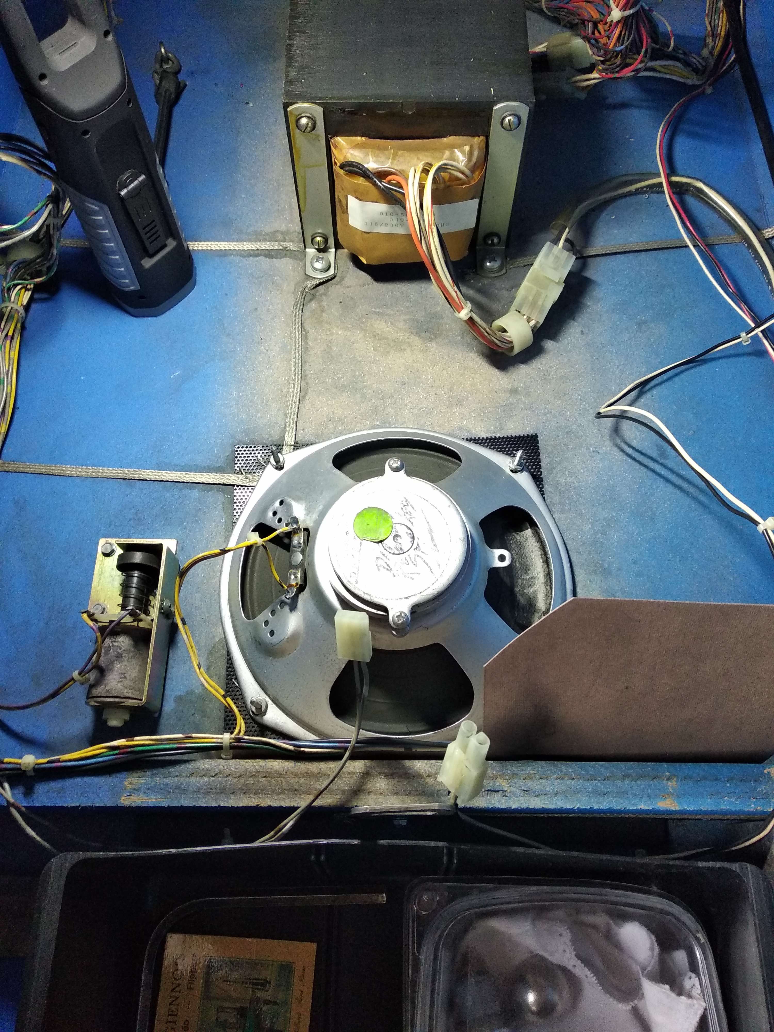

    et maintenant le HP a repris fièrement sa place au fond de flipper
    Bonne soirée
Sujet : HP déchiré Nouveau De Pat45  Le 19-03-2021 à 19:50 sta
    La petite bobine de gauche, sur la dernière photo, c'est celle qui tape sur le fond du flipper quand vous gagnez une partie gratuite à la loterie, ça rappelle surement des souvenirs à beaucoup d'entre vous, tout une époque, pour les anciens ...

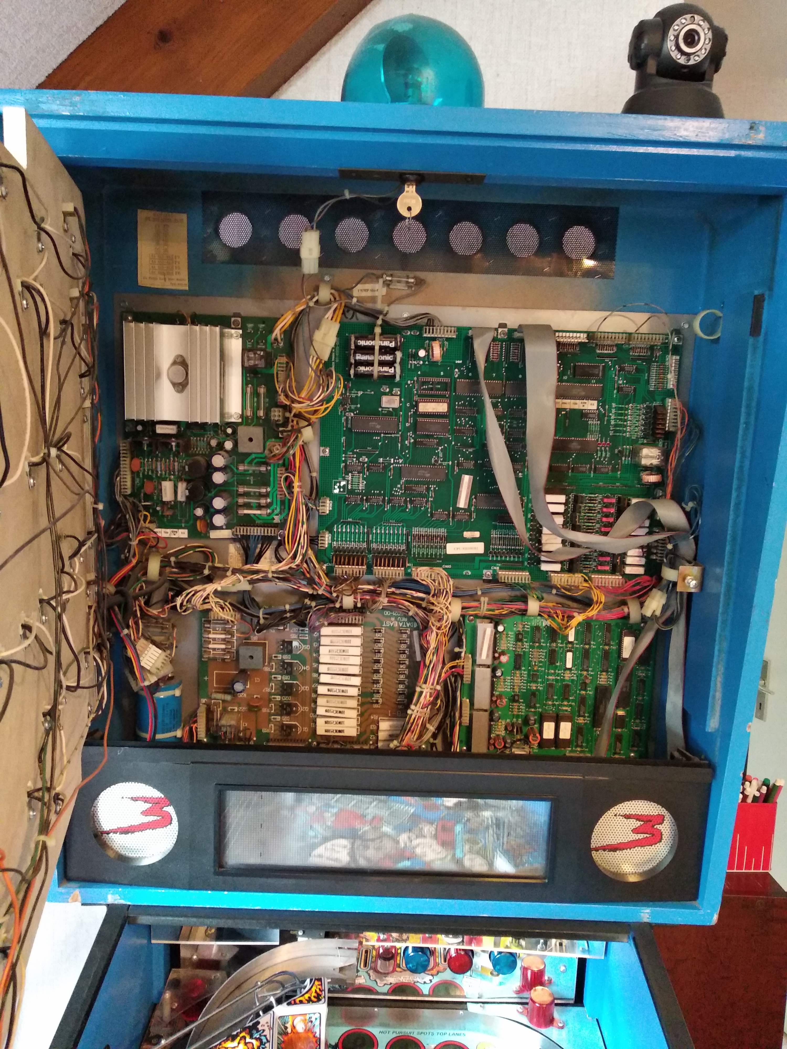

    Sans être spécialiste ( c'est ma première restauration de flipper ) je pense que les HP sont apparus dans les flippers dans les années 80 et même avant, pour diffuser de la musique et des sons plus riches et ainsi agrémenter le jeu et attirer le client vers la machine en veille.
    Le mien est de 92, c'est un Data East (américain comme la plupart des flippers ) et est équipé d'une carte mère (8bits 6802), carte alim, carte interface puissance, carte son (6809), 3 HP, plus de 150 ampoules, bobines .... structure classique pour tout les flippers de ces années là.
