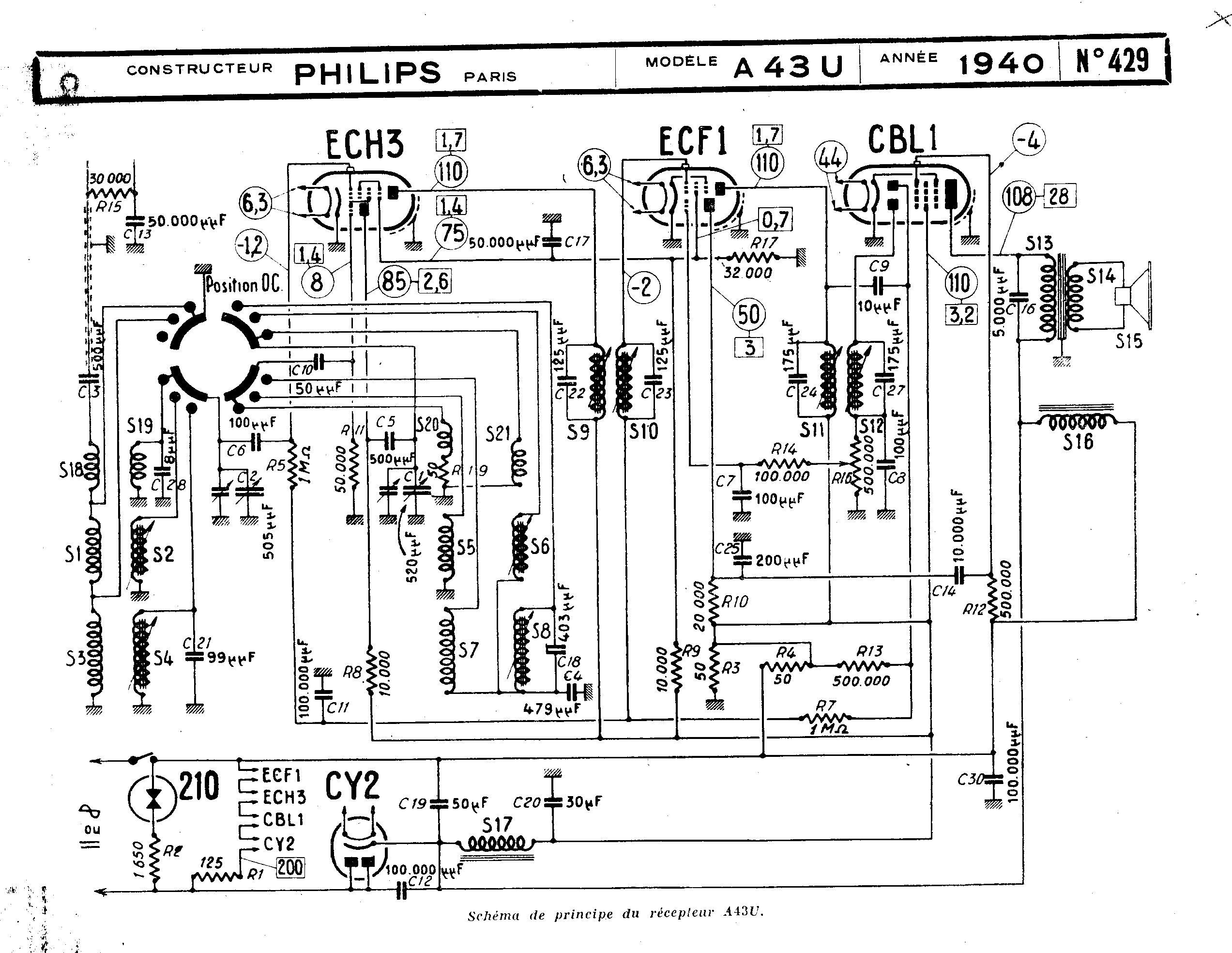

    Le schéma indique 50µF pour le chimique de tête, puis un 30µF après la self si j'ai le bon schéma sous les yeux. (C19 et C20)
    Qu'entendez vous par ''sa polarisation'' ? Le condo C30 ?
    Si je ne me suis pas mélangé les crayons c'est un 0,1µF, c'est pas le genre de condo à être polarisé.

Sujet : Philips A 43U Nouveau De RETRO25  Le 12-03-2021 à 12:32 sta
    si le schéma joint plus haut par MASTERORION est le bon, ( à vous de nous le dire !)
    vous devez avoir en fait
    une première cellule de filtrage constituée de C19 (50 µF) (chimique de tête de filtre) , S17 (première self de filtrage) et C 20 ( 30 µF) -
    C 30 est un condensateur FIXE haute tension de 100 nF DONC 0.1 µF ? ce condo est un non polarisé !
    sur le schéma il est référencé comme étant un 100 000 µµf ce qui veut dire 100 000 pF DONC 100 nF !
    pensez à vérifier également la continuité de S 16 et S 17 car si l'une ou l'autre de ces deux selfs sont coupées, le poste va marcher beaucoup moins bien !!
    commencez d' abord par tester si vous avez de la haute tension correcte sur les pôles positifs de C 19 et C20 , puis, sur l'anode de la CBL 1 ...
    vérifiez ensuite les tensions anodiques et écran sur chacune des lampes .
    avec les précautions d'usage .. souvenez-vous que vous n'avez pas de transfo d'isolement sur ce poste

Sujet : Philips A 43U Nouveau De Masterorion  Le 13-03-2021 à 00:08 sta
    Oulah, pas si vite.
    Le chimique de tête C19 ne va pas à la masse mais à la ligne de polarisation. Et cette ligne est ''découplée'' par C30. Je sais pas si le terme est exact mais tout le monde comprendra..
    Car si le poste est conforme au schéma, et c'est normalement le cas chez philips, nous avons une polarisation par le moins sur ce poste.

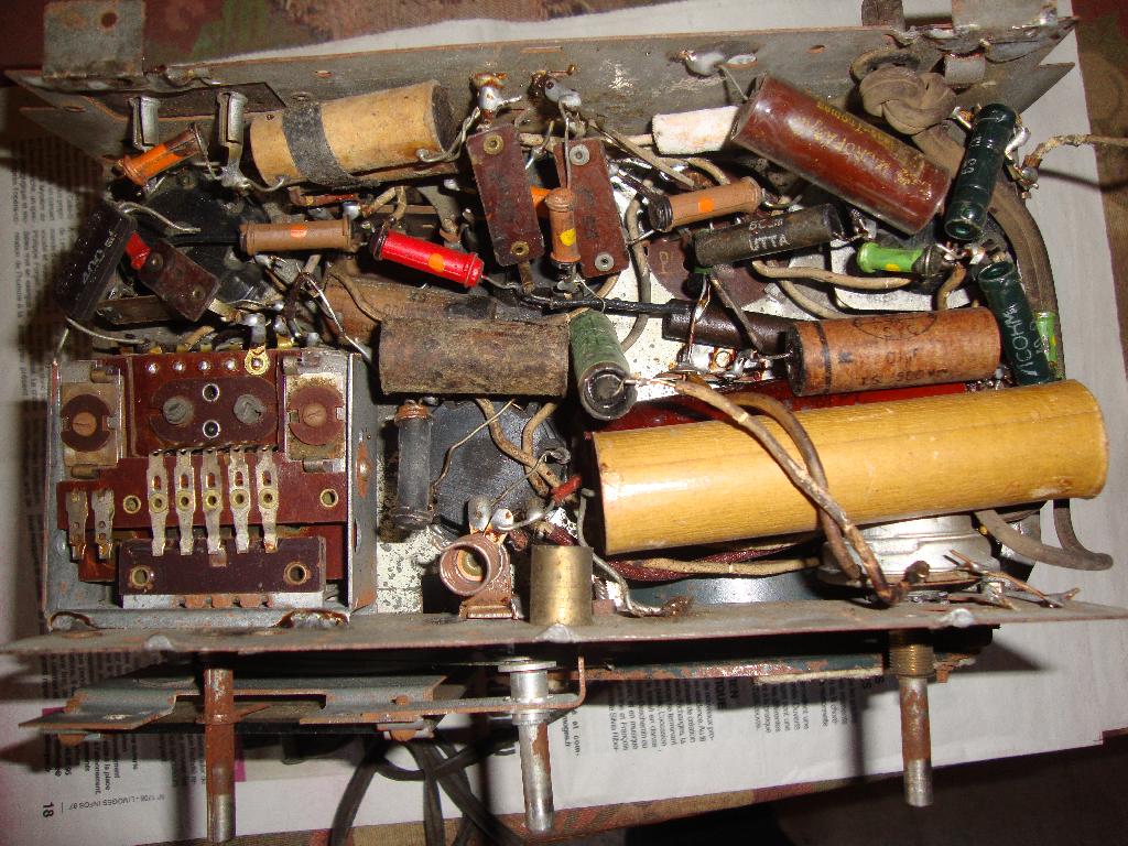

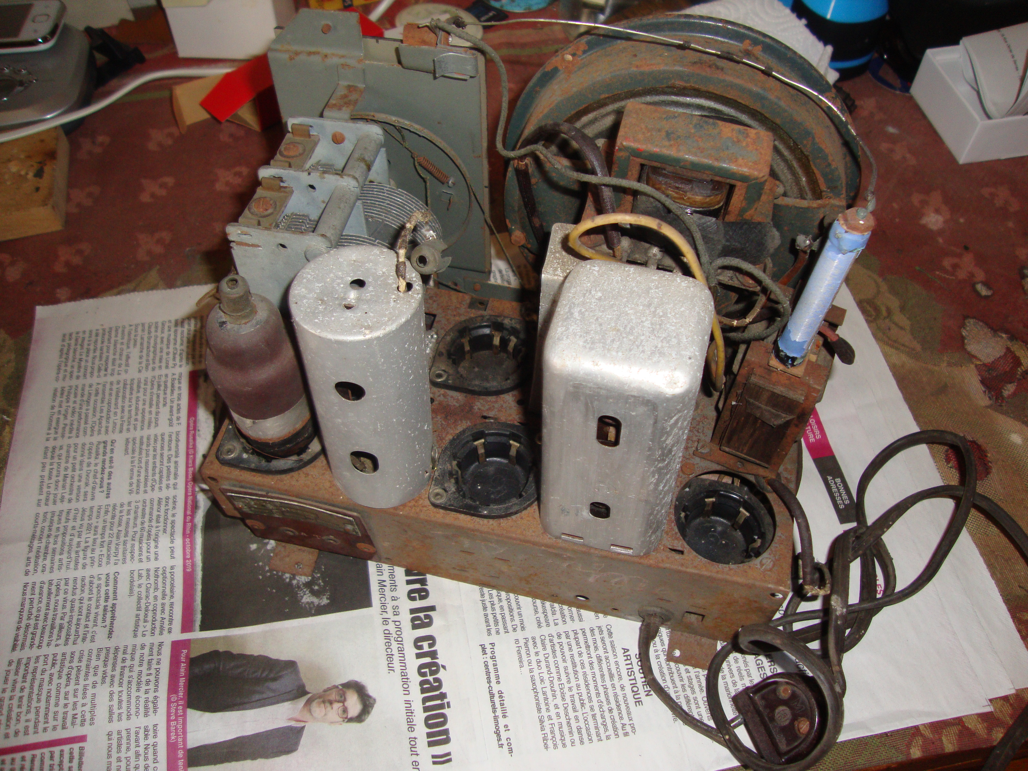

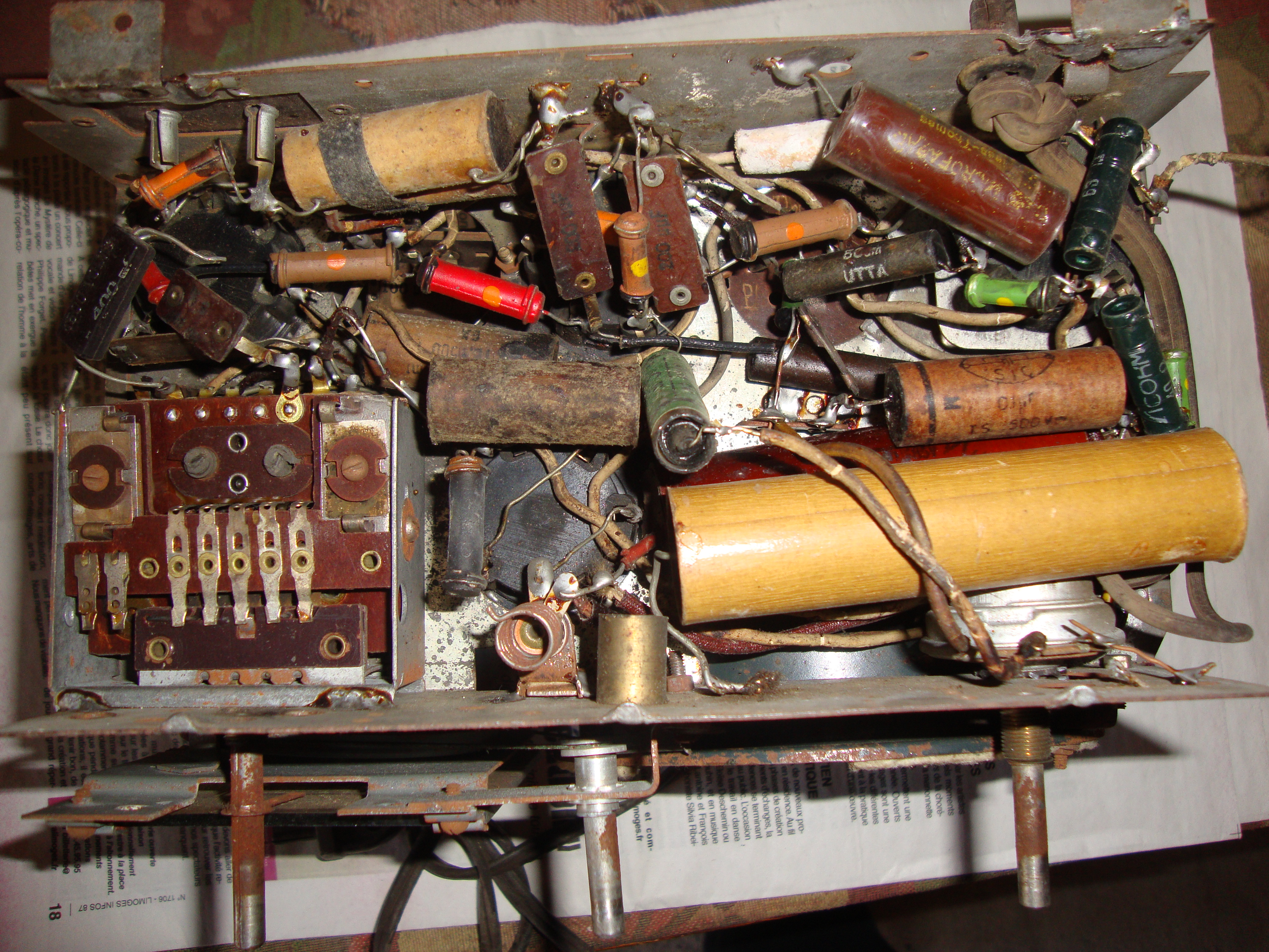

Sujet : Philips A 43U Nouveau De vitus  Le 14-03-2021 à 18:56 sta
    je vous remercie des démarches de vérification que vous me suggérez, me voilà ''occupé'', masi je suis certain que j'y verrai plus clair.
    Je joint à ce message des photos qui je l'espère vous intéresseront.
    cordialement,
    V.
