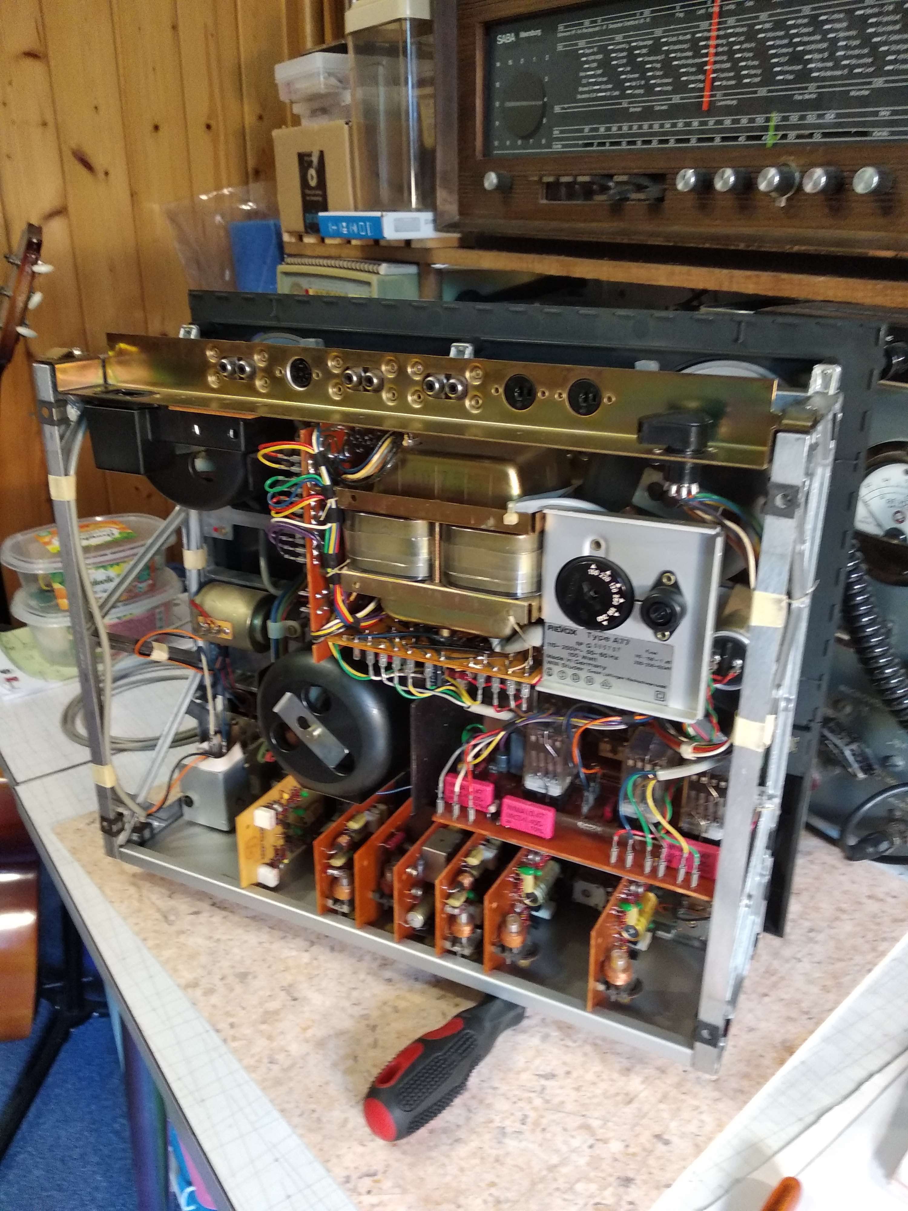

    Avant de brancher, le mieux est un examen visuel de l'intérieur.
    - Les courroies, c'est très simple, il n'y en a pas (sauf la petite courroie qui entraine le compteur).
    - Coté électrique à part placer le sélecteur de tension sur 245 V on ne peut pas vérifier grand chose avant la mise sous tension.
    Ensuite mettre sous tension et voir les fusibles sautent ou si ''ça fume''. On peut pratiquer l'astuce de l'ampoule en série avec le secteur pour limiter la tension d'alim du magnétophone lors du premier essai. Lunettes de protection et méfiance si on regarde à l'intérieur pendant la mise sous tension, on ne sait jamais...

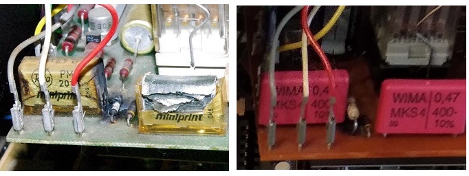

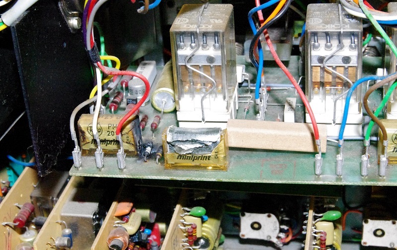

    Les plus gros problèmes peuvent provenir de la carte des relais qui commandent les moteurs. Sur la photo : condos explosés, résistances carbonisées, c'est spectaculaire, mais facilement réparable. ->
    Les petites pannes dans l'électroniques (dont les condensateurs tantale) seraient plus vicieuses.

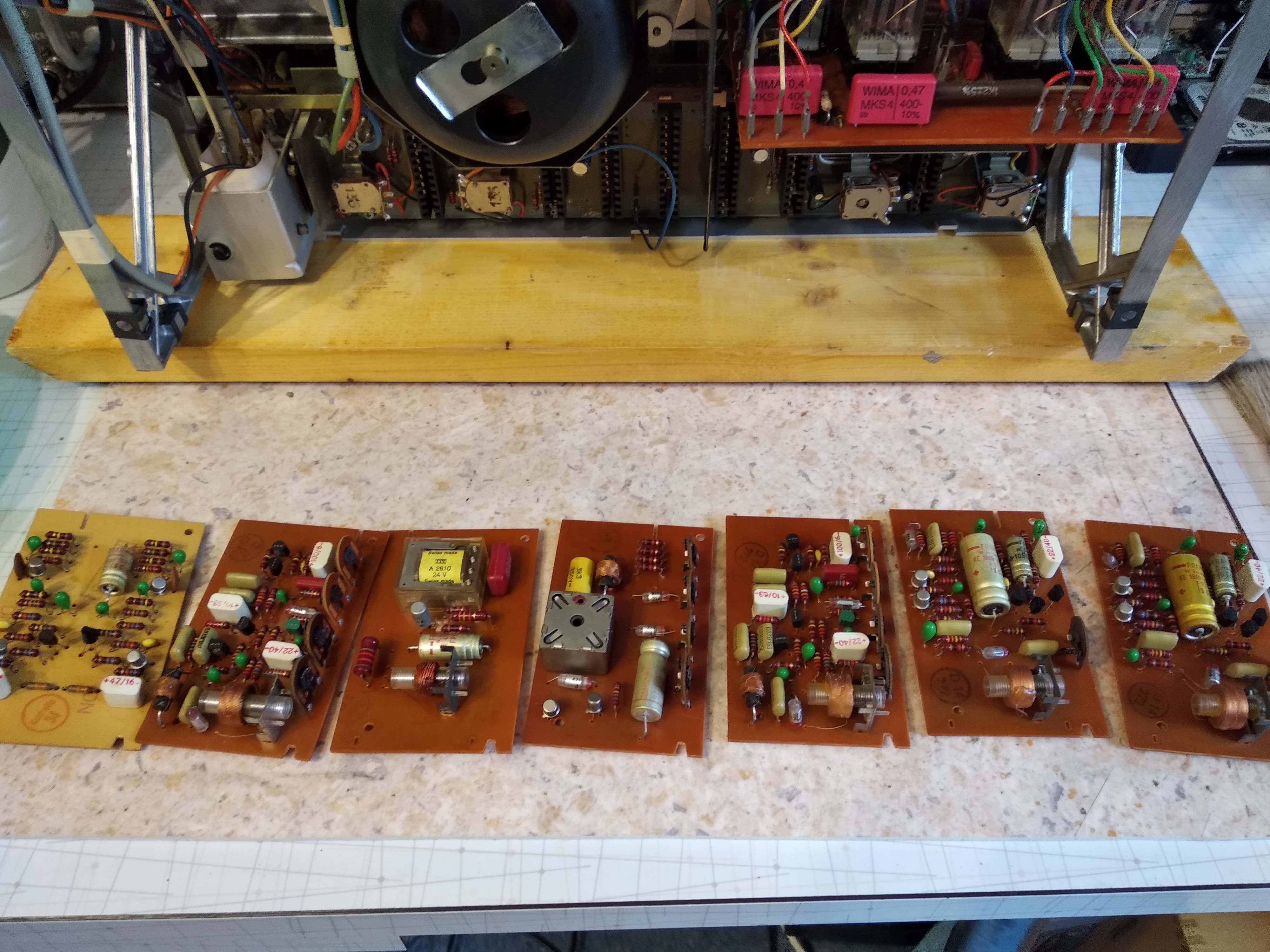

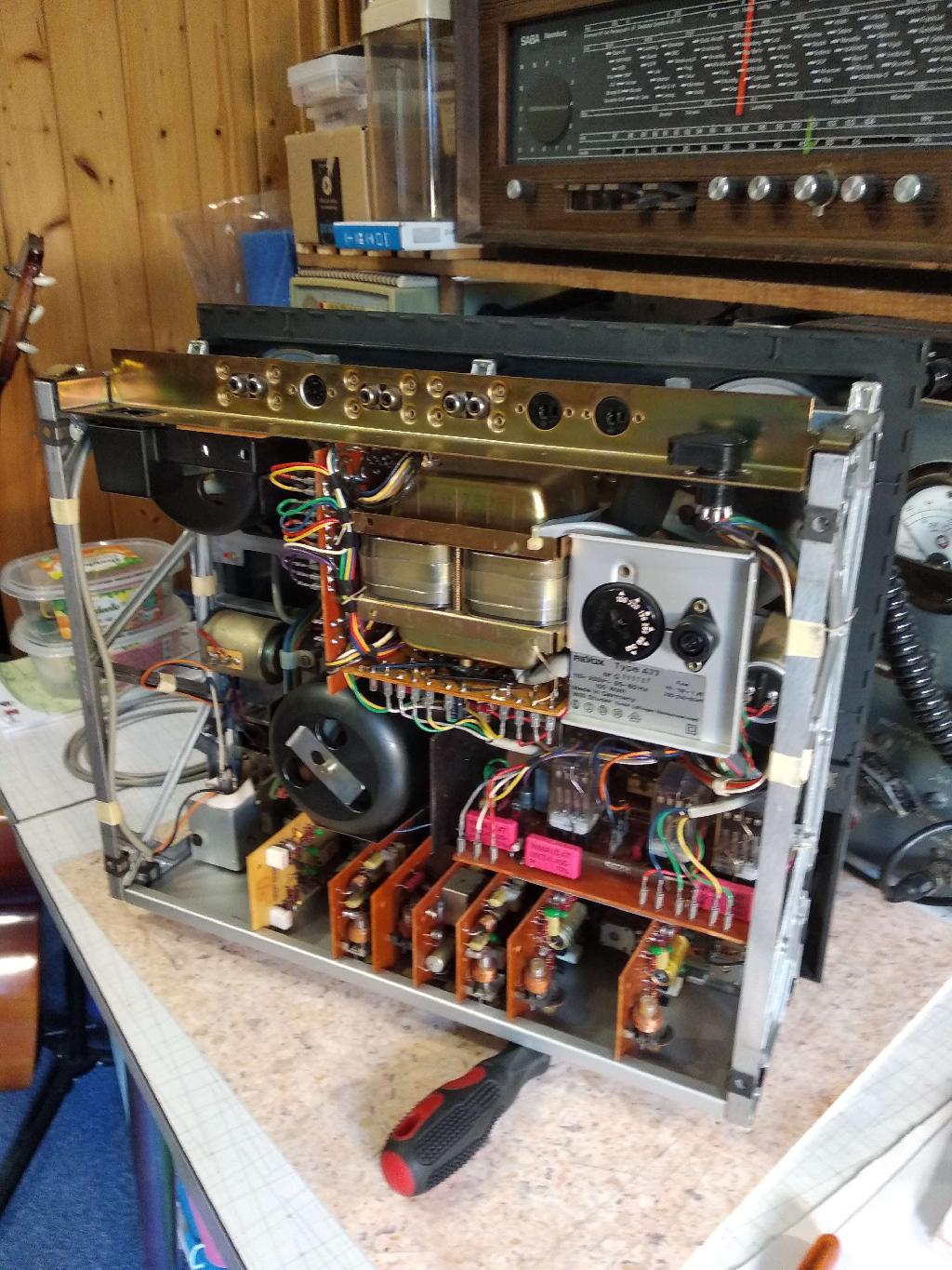

    Je viens tout juste d'en restaurer un trouvé en brocante. J'ai procédé exactement comme expliqué par JCJ : remplacement préalable des condensateurs 100 nF et quelques chimiques.
    Les 3 voyants étaient aussi à remplacer. (24v, donc pour les 2 voyants de droite : 2 bulbes 12V en série, et pour le voyant de gauche : un voyant de tableau de bord de voiture anné2000 et une résistance en série ( l'idéal aurait été un modèle 'camion', mais je n'ai pas cherché )
    C'est un appareil plutôt facile à réparer, on trouve tout les plans sur le net, il est de conception modulaire, pas de courroies motrices, ... juste un peu lourd à manipuler.

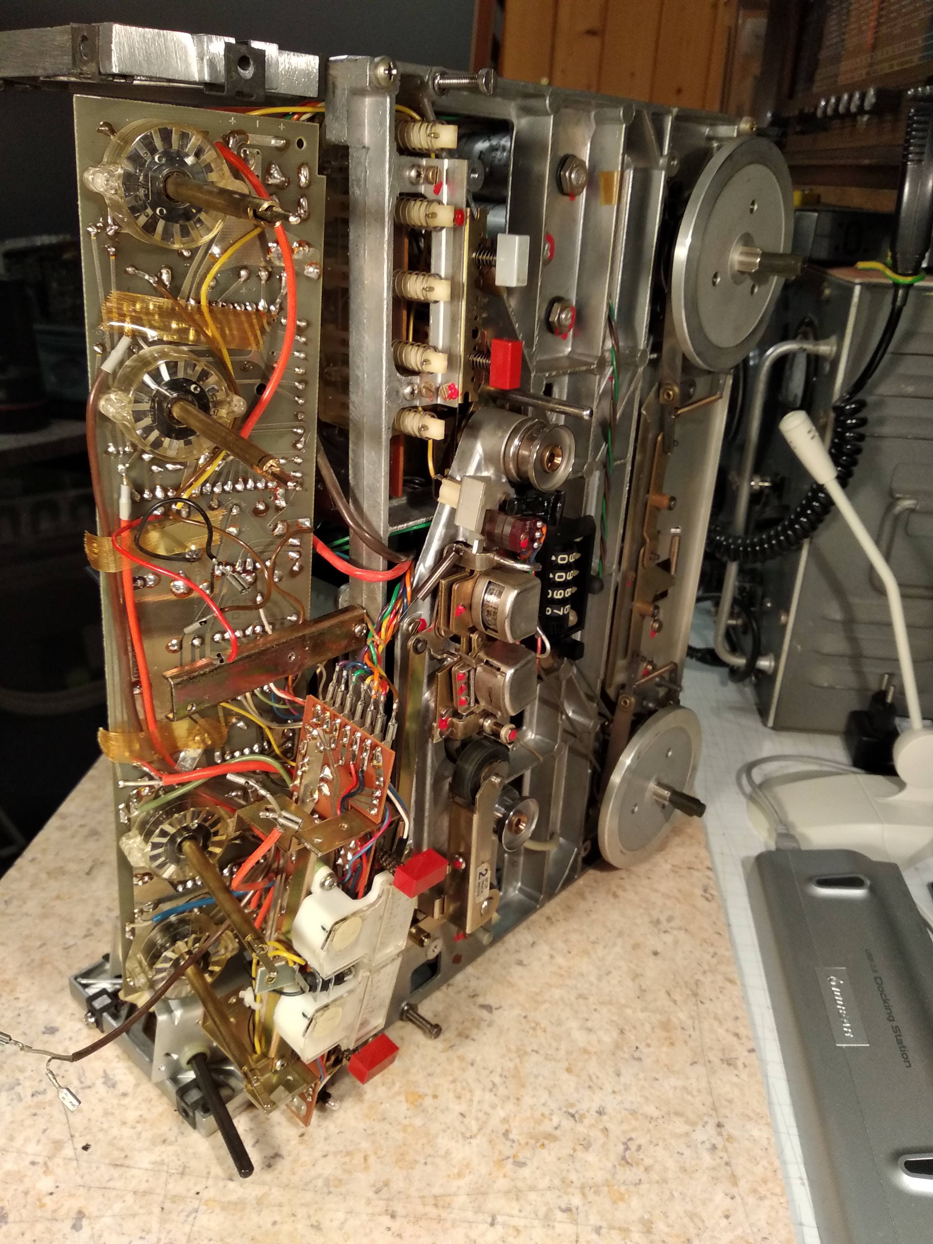

    Mon principal soucis : les commutateurs rotatifs ( un surtout ! ) ils agissent directement sur les pistes du circuit imprimé et sont difficile à nettoyer. Si besoin ne pas hésiter à les démonter et redresser délicatementun les lamelles pour amèliorer les contacts.
    Bon courage

    @ pat45, je vois que nous avons eu les mêmes problèmes sur la carte des relais.
    C'est peut être l'un des points faibles de cet appareil. ->

    Changer systématiquement les condos RIFA par une autre marque. J'ai eu le problème avec des condos identiques neufs !!!! Ils se mettent en CC par l'âge. Ne pas hésiter aussi à changer les chimiques!
