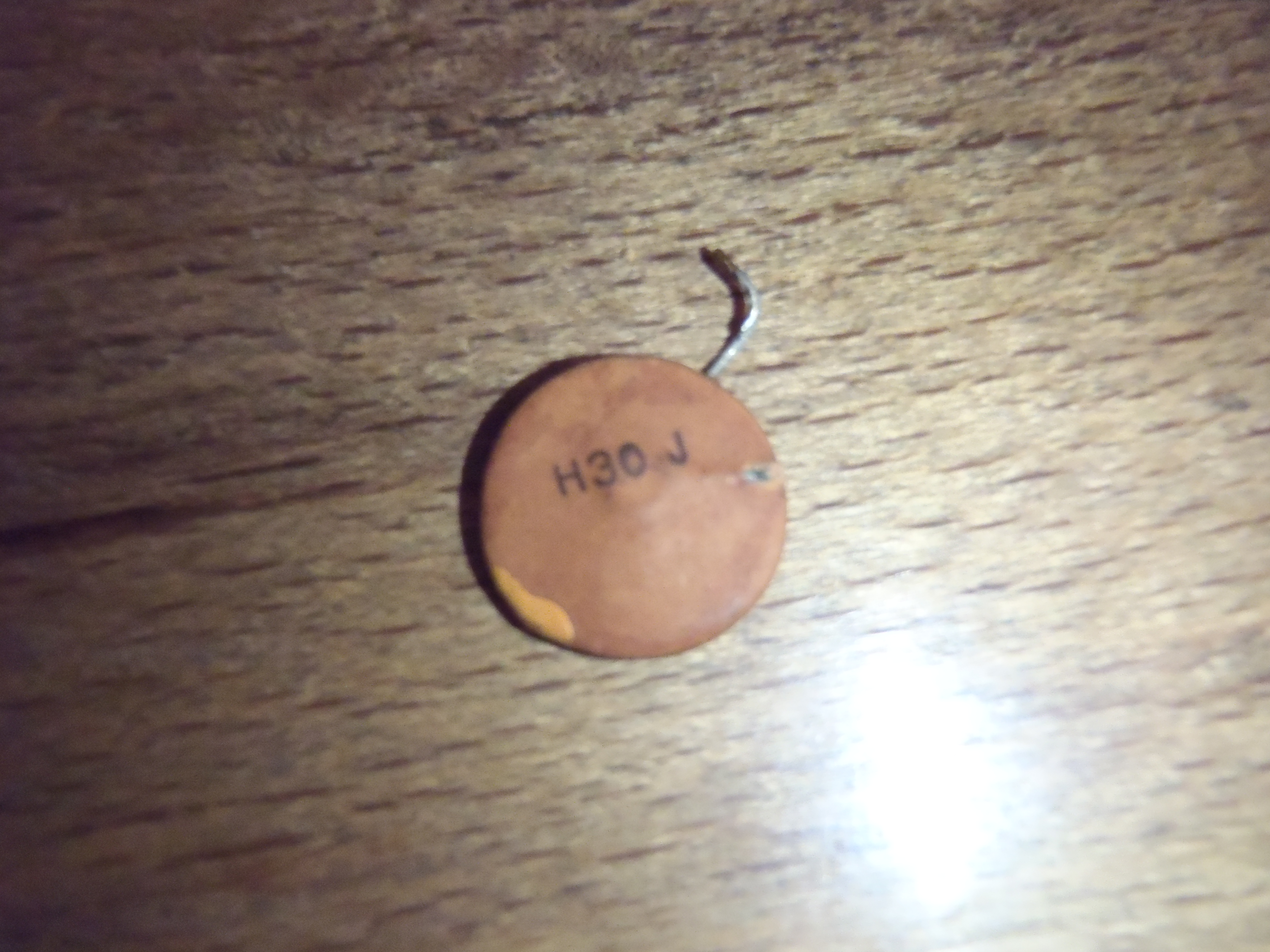

    J'ai trouvé un capa cassée, pouvez vous m'indiquer la valeur de celle-ci ?
    H30 J
    Merci d'avance
    Francois
    trouvé un capa casse
Sujet : Receiver Elac 3000T Nouveau De F6FLC  Le 10-03-2021 à 18:11 sta
    probablement 30 pF
    J étant la tolérance
Sujet : Receiver Elac 3000T Nouveau De FA77157  Le 10-03-2021 à 18:30 sta
    Merci Michel
