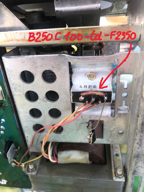

    Maintenant, au branchement il s'allume, mais le transfo se met tout de suite à chauffer.

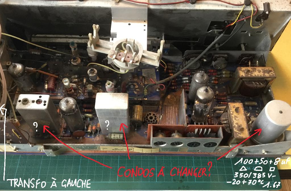

    A l'oeil, je n'en vois pas la cause, pas d'anomalies visibles sur les cartes, les condos, lampes, etc... MAIS :
    Sous le transfo, j'ai repéré ce que je crois être un ''redresseur silicium'' bien explosé !
    La référence sur son enveloppe métallique : B250C100-td-F2350

Sujet : Panne GRUNDIG Mandello e/St Nouveau De papiluc  Le 25-02-2021 à 17:10 sta
    C'est un redresseur au sélénium, vous pouvez le remplacer par 4 diodes 1N4007 ,mais il faudrat ajouter une resistance en série ! Tapez en recherche ''remplacement sélénium '' il y a de nombreuses reponses !

Sujet : Panne GRUNDIG Mandello e/St Nouveau De Magic  Le 26-02-2021 à 15:45 sta
    Re-bonjour à vous,

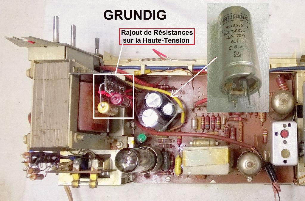

    Pas trop mauvaise nouvelle : le transfo ne chauffe pas sous tension sans l'ancien redresseur défectueux.
    Pour changer le redresseur, j'ai trouvé cette photo (jointe) sur le site, c'est bien comme ça qu'il faut faire ? Se sont les bonnes valeurs ?
    Cet ancien redresseur SIEMENS ne ressemble pas du tout au mien ! Et plutôt complexe...
    Je ne vois pas comment je vais pouvoir le remettre sous le transfo, l'isoler, sans faire un feu d'artifice ?
    Je ne peux pas en trouver un ''tout fait'' dans le commerce ? B250C100, et qui ressemble au mien ?
    Je vous joins également une photo
    De plus j'ai 3 fils à rebrancher + la masse.
    Merci messieurs...
Sujet : Panne GRUNDIG Mandello e/St Nouveau De Masterorion  Le 26-02-2021 à 15:52 sta
    Il suffit de 4 diodes 1N4007, c'est tout.
    Ou acheter un pont de graetz tout fait.
    Les deux bornes marquées du sigan alternatif vont au transfo, celle marquée + au filtrage, et celle marquée - visiblement à la masse.
    Une petite R de forte puissance en série avec le pont sera peut-être nécessaire, histoire de contenir la HT dans des valeurs acceptable, puisqu'un pont de graetz silicium n'a guère plus d'1 volt de chute de tension contre une petite trentaine pour un redresseur selenium, parfois un peu plus, rarement moins.
    Ces ponts selenium sont toujours à changer à vue. C'est presque un miracle que le transfo d'alim ait survécu.

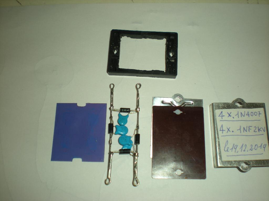

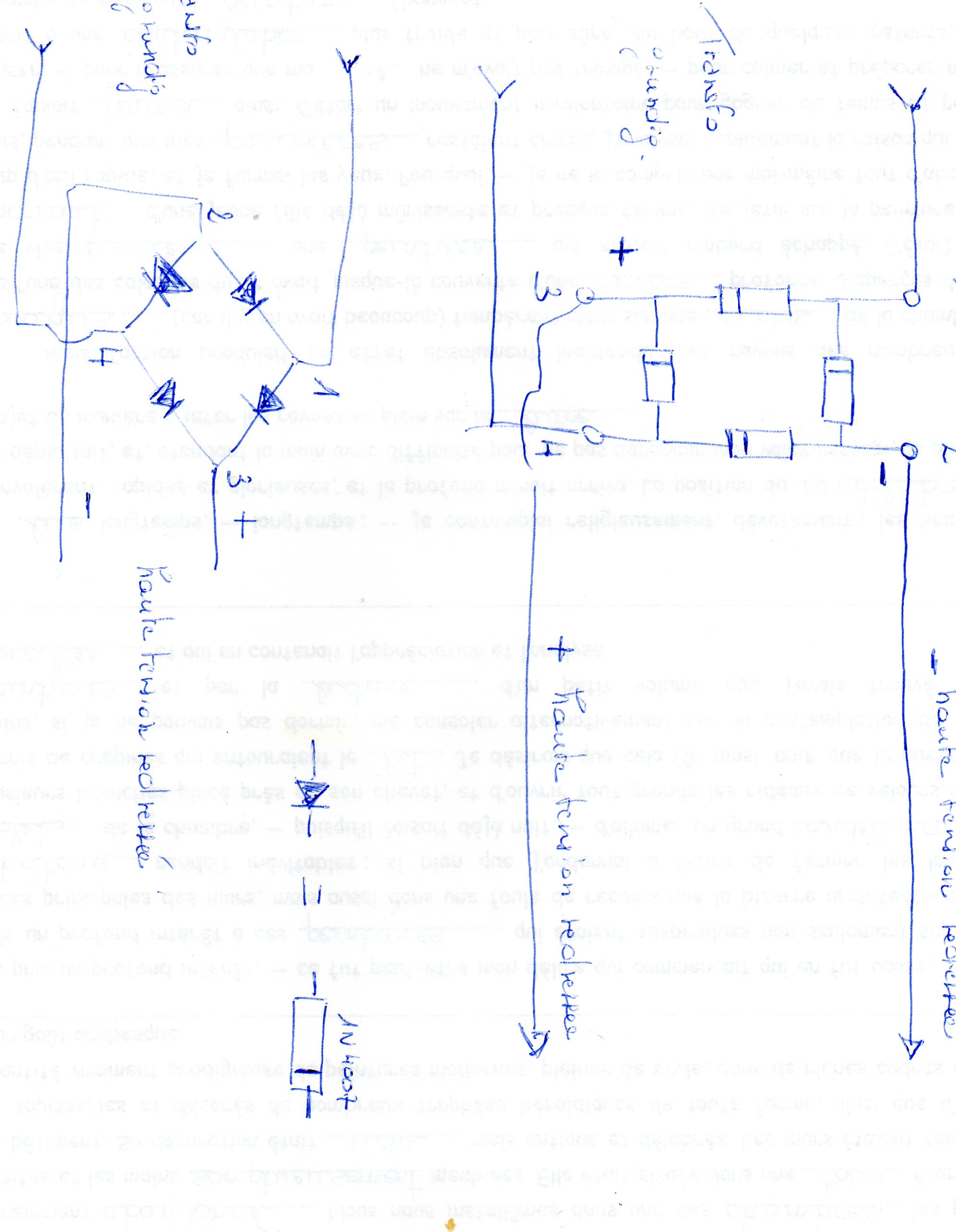

Sujet : Panne GRUNDIG Mandello e/St Nouveau De Schoser  Le 26-02-2021 à 19:15 cms

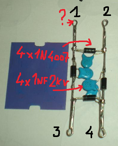

Remplacer un B250C100 SIEMENS Selenium :
Ci-joint un montage très bien fait qui respecte les données constructeur du poste et...
sans ajout de résistance 5 Watt qui chauffe ?
Facile à réaliser !
A voir...
Amicalement,
Sujet : Panne GRUNDIG Mandello e/St Nouveau De Magic  Le 26-02-2021 à 19:30 sta
    Merci Masterorion, c'est très gentil à vous... s'il n'y a pas d'autres alternatives, j'essaierai de réaliser ce montage de diodes 1N4007, avec ou sans les résistances ? (voir photo)
    J'ai vidé la coque.
    Sur quels fils brancher 1, 2 3, 4 ?
    Mêmes remerciements et question à vous cher Schoser, je suis dessinateur (de presse et humoristique) pas électronicien, très beau le schéma (il ressemble un peu à la photo jointe n'est-ce pas), mais moi pas comprendre... un bon dessin vaut mieux...
    Pardon pour mon ignorance.
Sujet : Panne GRUNDIG Mandello e/St Nouveau De Masterorion  Le 26-02-2021 à 19:37 sta
    Euh.... C'est pas des résistances, mais des condos les trucs bleus.
    Ils sont là pour éviter qu'on entende le pic de commutation des diodes.
    Pour moi, ils servent à rien.
    Je ne dis pas que sur certains montages audio pointus ils ne pourraient pas être utiles, mais sur un poste à lampes, franchement, hein...
    Sur un poste à lampes, vouloir les monter a à peu près autant de sens que de vouloir à tout prix un double vitrage pour la lucarne d'un abri de jardin en tôle...

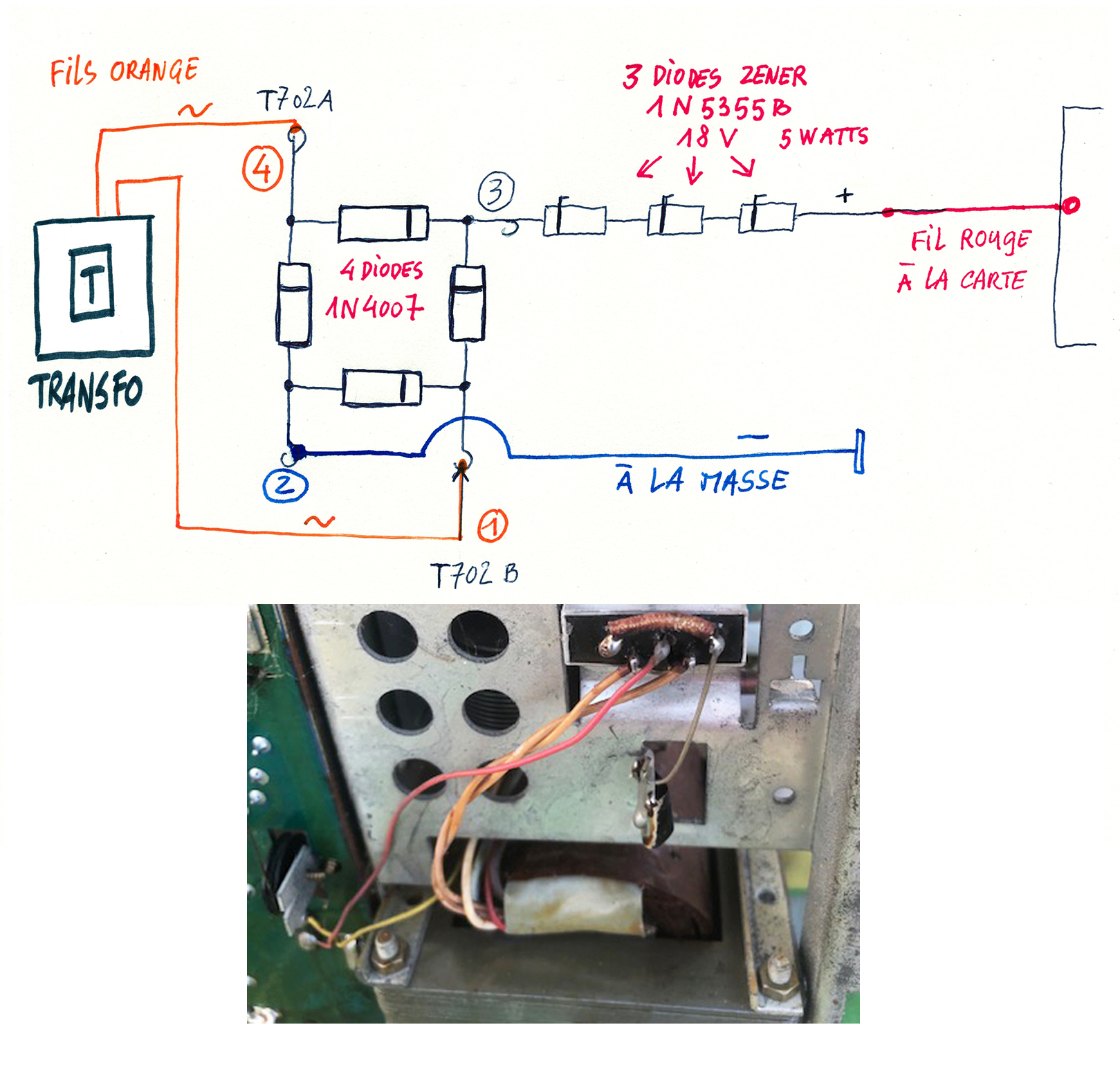

Sujet : Panne GRUNDIG Mandello e/St Nouveau De Dominique  Le 26-02-2021 à 20:15 sta

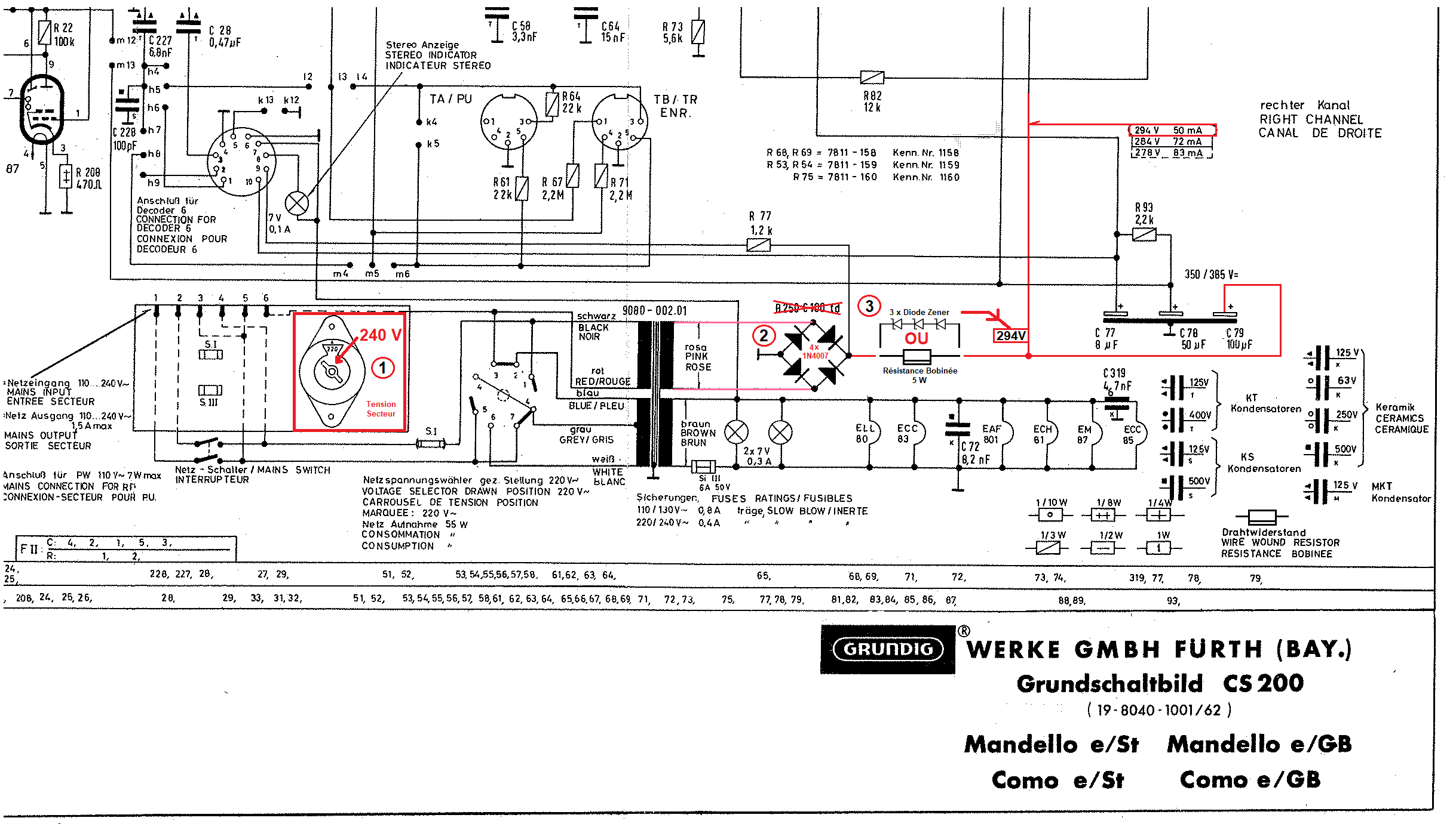

    si je ne me suis pas trompé par rapport à votre photo ( voir si les bagues des diodes correspondent bien à mon schéma ), vous trouverez le branchement théorique et schématique en bas de mon affreux schéma et la correspondance avec votre pont pris en photo. ( condensateurs bleus non représentés ).
    Si une bonne âme peut confirmer s'il n'y a pas d'erreur dans le repérage de branchement...
    Dominique.
Sujet : Panne GRUNDIG Mandello e/St Nouveau De Dominique  Le 26-02-2021 à 20:18 sta
    Appuyez sur le bouton HD pour avoir le schéma dans le bon sens.
    Dominique.
Sujet : Panne GRUNDIG Mandello e/St Nouveau De RETRO25  Le 26-02-2021 à 21:28 sta
    Bsr,
    sur le schéma de Schoser, vous retrouvez les 4 diodes silicium montées en pont de graetz suivies de 3 diodes zener référence 1 N 5355 B / 18 VOLTS - 5 WATTS - insérées dans la ligne positive et qui provoquent une chute de tension constante de 3 x 18 volts soit 54 VOLTS .
    https://www.utmel.com/pro…
    Vous pouvez en trouver pour qq centimes chez CONRAD.FR
    https://www.conrad.fr/p/d…
    concrètement, vous avez donc votre tension d'alimentation redressée filtrée moins 54 volts pour compenser la chute de tension que vous aviez initialement dans votre redresseur au sélénium défectueux.
    attention , si vous optez pour ce montage, pas besoin de résistance chutrice mais veillez bien ) choisir des DIODES ZENER 5 WATTS comme préconisé ET ATTENTION AU SENS DES DIODES ZENER repérées par leur anneau.
    bonne soirée .
Sujet : Panne GRUNDIG Mandello e/St Nouveau De Magic  Le 27-02-2021 à 10:39 sta
    Merci infiniment à vous tous, très drôle l'histoire du double vitrage dans la cabane au fond du jardin !
    Dominique votre schéma est très beau...
    J'ai donc commandé les diodes, et pour que ce soit bien clair dans ma tête et pour rebrancher ce nouveau redresseur dans mon appareil : j'ai fait un mixe entre Schooner et Dominique (fichier joint).
    Vous pouvez jeter un oeil s'il vous plaît, si je ne me suis pas planté ? Ce n'est pas si évident que ça quand on n'y connaît rien.
    Pour les 2 fils orange du Transfo : peu importe si je branche l'un ou l'autre sur 1 ou 4 du redresseur ou l'inverse ? Il y a une phase à respecter ?
    Si tout est bon : comment faire pour l'isoler ? une boîte en plastique suffit ?
    Merci et très beau week-end. Amitiés
Sujet : Panne GRUNDIG Mandello e/St Nouveau De RETRO25  Le 27-02-2021 à 11:20 sta
    bonjour, pour les fils orange provenant je suppose du transfo, c'est de l'alternatif donc pas de sens particulier en entrée du pont de graetz. ( diodes 1 N 4007)
    pour ce qui concerne l'isolation, tout dépend de la place dont vous disposez, vous pouvez utiliser également un pont de diodes moulé tout fait c'est kif kif et plus facile à fixer au chassis.
    par exemple comme celui-ci :
    les deux fils orange provenant du transformateur sont à souder au milieu (le simbole du courant alternatif est indiqué dessus) - pour les deux autres, c'est la sortie du pont de graetz moulé marquée + et - ON NE PEUT PLUS CLAIR.
    les 3 zeners peuvent être alors soudées côté sortie + du pont .
    pour ce qui concerne la fixation, du pont de diodes moulé, vous pouvez le fixer par le biais d'un petit boulon traversant + rondelle groover - écrou directement sur le chassis sur la patte de fixation de l'ancien redresseur au sélénium EN VEILLANT BIEN A ISOLER LES SORTIES AVEC DE LA GAINE THERMORETRACTABLE pour éviter les courts-circuits avec la partie tôlée et en ajustant les fils de sortie du pont à la bonne longueur.
    bon week-end
    JB
Sujet : Panne GRUNDIG Mandello e/St Nouveau De RETRO25  Le 27-02-2021 à 11:22 sta
    veuillez excuser la faute de frappe plus haut ! lire ''symbole '' bien sûr !
Sujet : Panne GRUNDIG Mandello e/St Nouveau De Michel87  Le 27-02-2021 à 11:28 sta

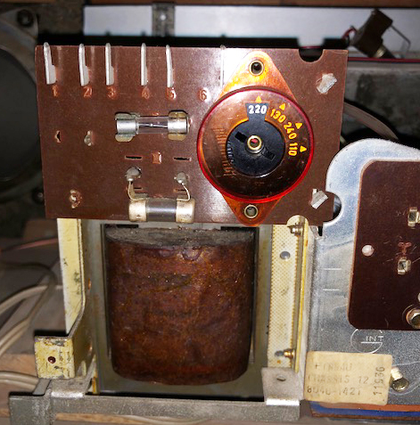

    Au passage, il serait bon de de positionner le sélecteur de tension sur 240 V.
Sujet : Panne GRUNDIG Mandello e/St Nouveau De Dominique  Le 27-02-2021 à 12:58 sta
    Votre schéma est tout bon !
    Dominique

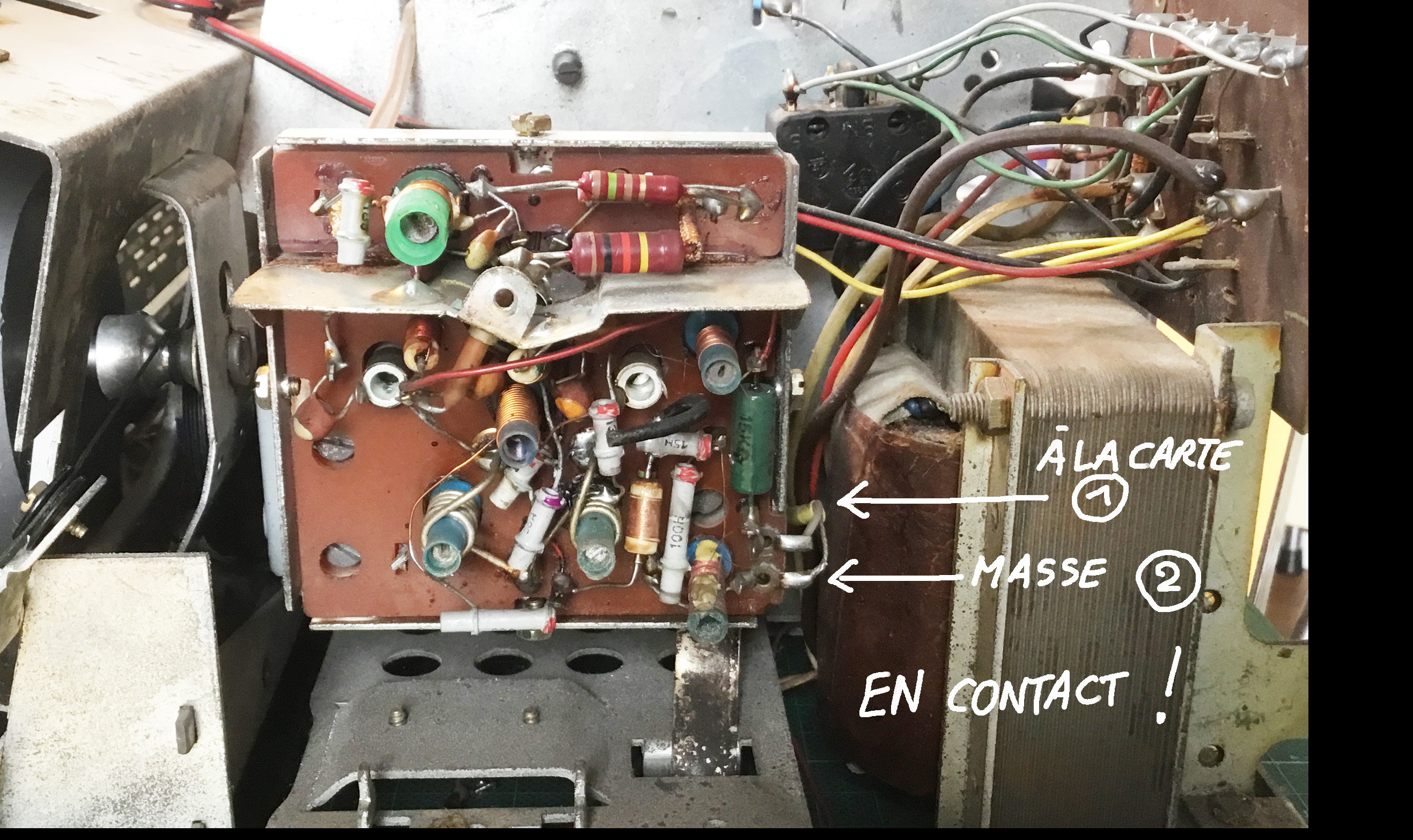

    Avant de mettre sous tension, une petite vérification comme quoi la HT n'est pas en CC à la masse ne nuit pas....
    Le transfo arrête de fumer sans le pont, ok, mais quid de ce qui est derrière le pont ?
    D'autant que généralement ces ponts ont le suicide odorant. Je n'ai rien lu sur H2SO4.
    Un choc dans les déménagements peut avoir fait toucher des fils.

    Je cherche un moyen de vérifier ensuite qu'il n'y a pas un chimique qui s'est mis en court-circuit avant ou après que le pont ait dit adieu.
    Ce qui m'inquiète, et je serais curieux de connaître l'avis des collègues, c'est la possibilité que les chimiques de filtrage aient tutoyé de l'alternatif quand le pont a décidé de prendre sa retraite.

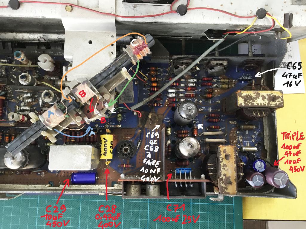

Sujet : Panne GRUNDIG Mandello e/St Nouveau De magic  Le 01-03-2021 à 18:50 sta

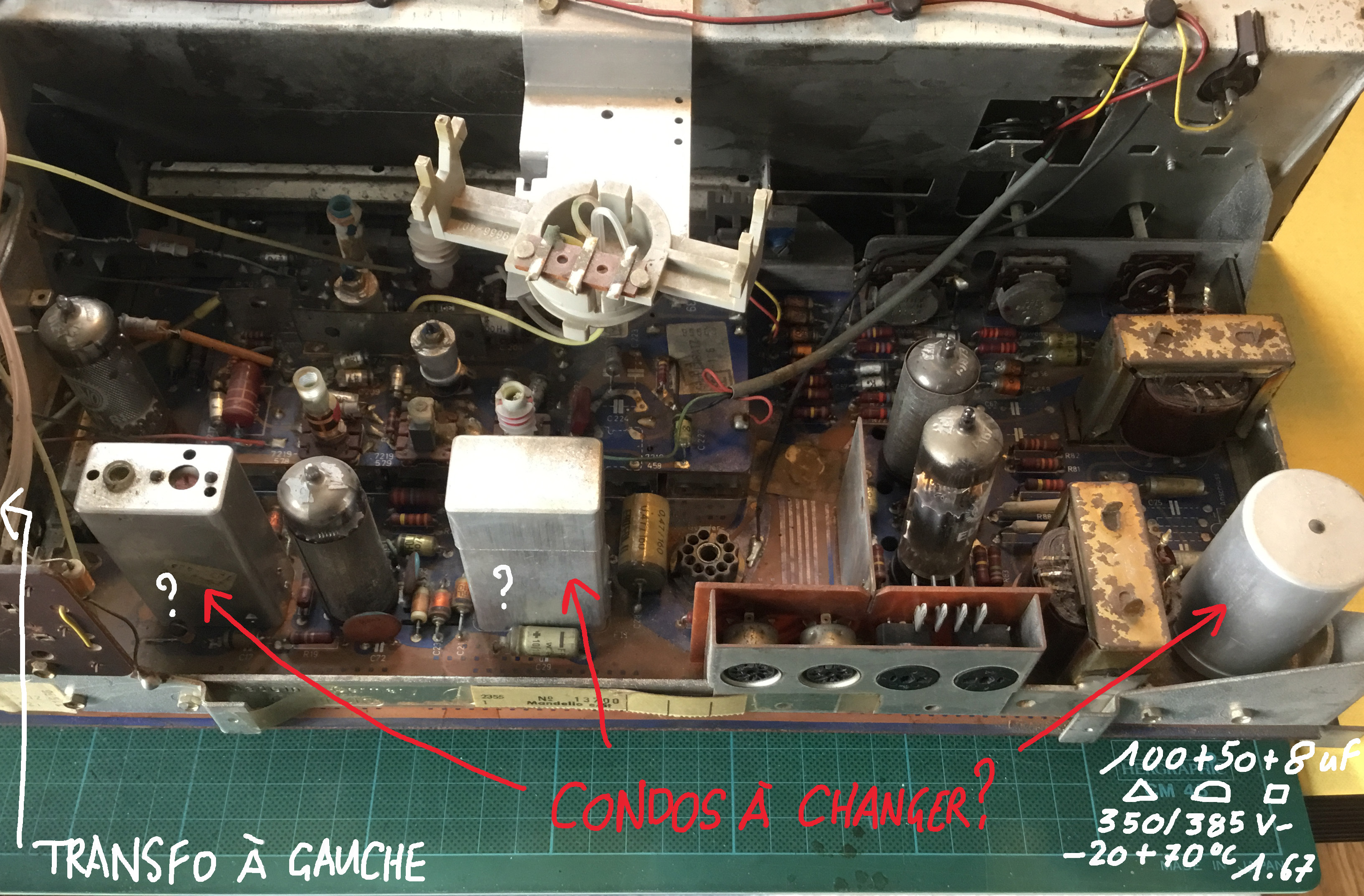

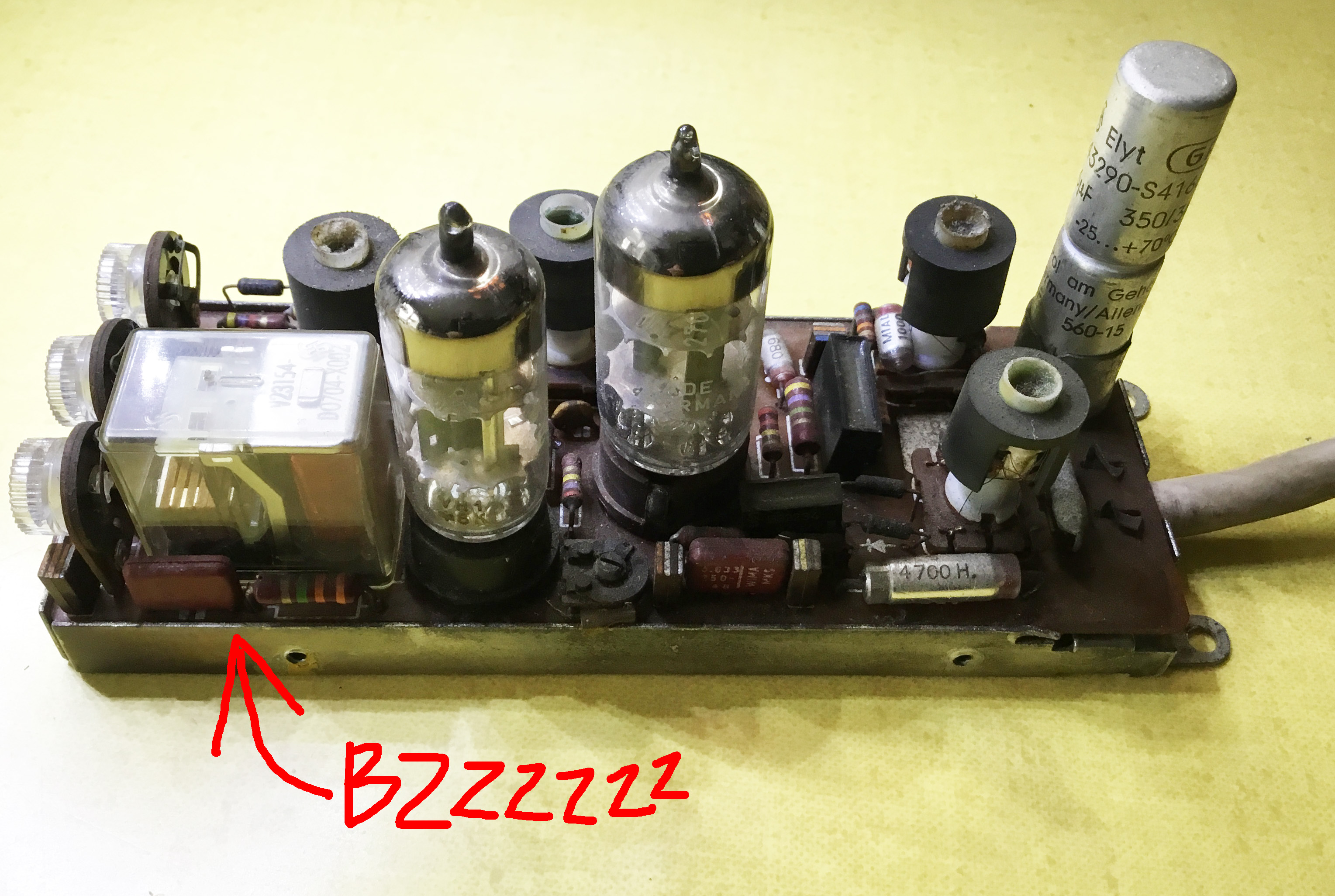

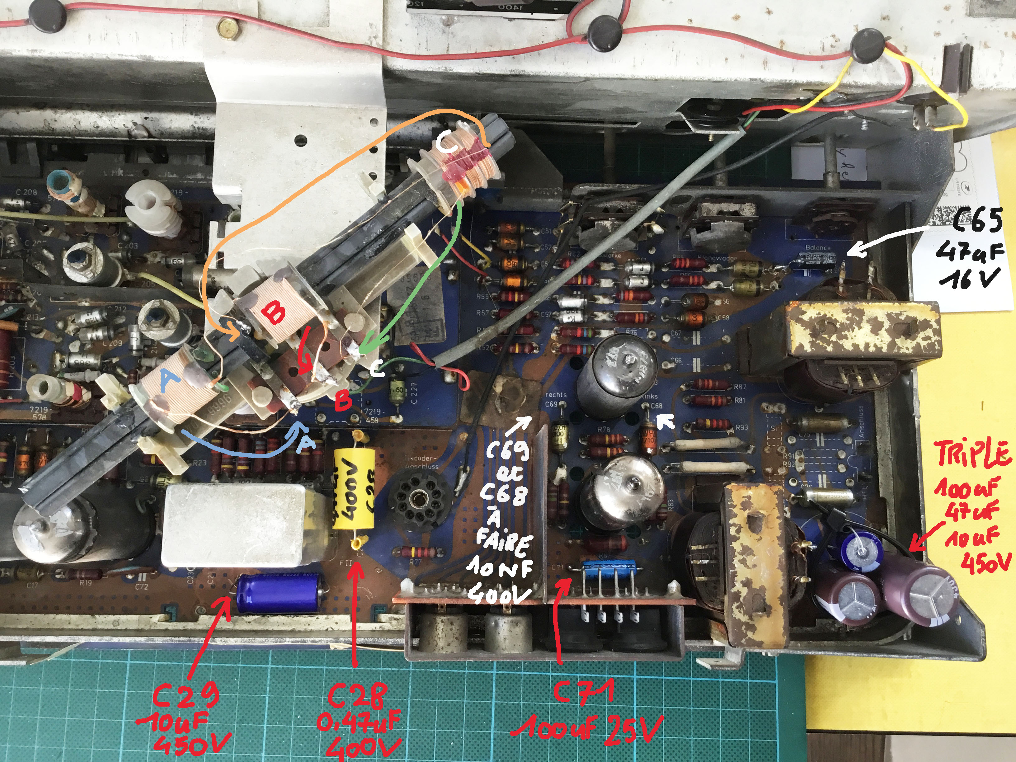

    Bon alors voilà ce que j'ai repéré : les choses se compliquent...
    Il y a 2 tours jumelles, et un château d'eau ! Le tout bien soudé pour faciliter les choses.
    Pour le ''château d'eau'', des valeurs sont inscrites dessus > par quel condo et valeurs actuelles le remplacer ?
    Pour les ''tours jumelles'', aucune idée de ce que je risque de trouver, ou pas, à l'intérieur ? pas de références sur le boitier métal, peut-être dedans ? uF et Tension, mais pas sûr...
    Si vous voyez d'autres choses ? le reste ne m'a l'air pas si mal... (je positive).
    La seule chose un peu bizarre que j'ai trouvée, c'est dans le bloc que j'appelle ''antenne -recherche des stations'' j'ai un contact (testé avec le multimètre qui sonne) entre un fil masse et un autre fil jaune sortant de la même gaine. Le fil masse se retrouve soudé sur une plaque métallique fixée à la carte, et le jaune sur la carte, à côté de la plaque en tôle... étrange non ?
    Merciiiii
Sujet : Panne GRUNDIG Mandello e/St Nouveau De bthiry  Le 01-03-2021 à 19:31 sta
    ne surtout pas toucher aux tours jumelles...
    les condensateurs sont dans le château d'eau.
    c'est un triple condensateur de 100µF, 50µF et 8µF
    à remplacer par 3 condensateurs individuels de respectivement 100µF
    47µF et 10µF , 400V minimum, mais idéalement 450V.
    Benoît
Sujet : Panne GRUNDIG Mandello e/St Nouveau De magic  Le 01-03-2021 à 19:44 sta
    OUF ! merci Benoît... je ne les sentais pas ces tours, le château me semble plus à ma portée.
    Excellente soirée.
    Bien amicalement.
    Philippe
Sujet : Panne GRUNDIG Mandello e/St Nouveau De Dominique  Le 01-03-2021 à 20:09 sta
    Surtout ne touchez aucune vis de réglage des tours jumelles ( leurs vrais noms sont transformateurs moyenne fréquence) ou du bloc d’accord au risque de tout dérégler dans le poste.
    Dominique.
Sujet : Panne GRUNDIG Mandello e/St Nouveau De RETRO25  Le 01-03-2021 à 20:55 sta
    @ MAGIC
    Attention, si vous ne connaissez pas un minimum le fonctionnement global d'une TSF , ne touchez à rien !
    Surtout pas à ce que vous appelez les tours jumelles !! votre poste ne recevra plus rien du tout et sera totalement déréglé, il y a deux sortes de vis sur le dessus, ne les tournez pas, même pour essayer .. il faudrait ensuite totalement recaler vos transformateur fréquence intermédiaire encore appelés transfos F.I dans le jargon de la radio ..
    contentez-vous de découvrir où se trouvent les condensateurs chimiques de filtrage pour ensuite les déssouder proprement et les remplacer.
    En ce qui concerne votre poste, si c'est un triple chimique dans le même boitier alu, ça complique pas mal les choses car à l'heure actuelle impossible de trouver le même en neuf à moins que l'un des participants à ce forum n'en ait un jamais encore utilisé ... mais ce serait un formidable coup de chance, je n' y crois pas vraiment !
    suivez les conseils de Bthiry ci-dessus et tenez-vous en uniquement au changement des chimiques de filtrage et du pont de diodes .
    Au-dela, ça demande des compétences que vous dites ne pas avoir, donc, ne jouez pas avec le feu sous peine de rendre ce pauvre poste totalement muet ..
    bonne soirée.
    JB
Sujet : Panne GRUNDIG Mandello e/St Nouveau De pointcom  Le 02-03-2021 à 08:21 sta

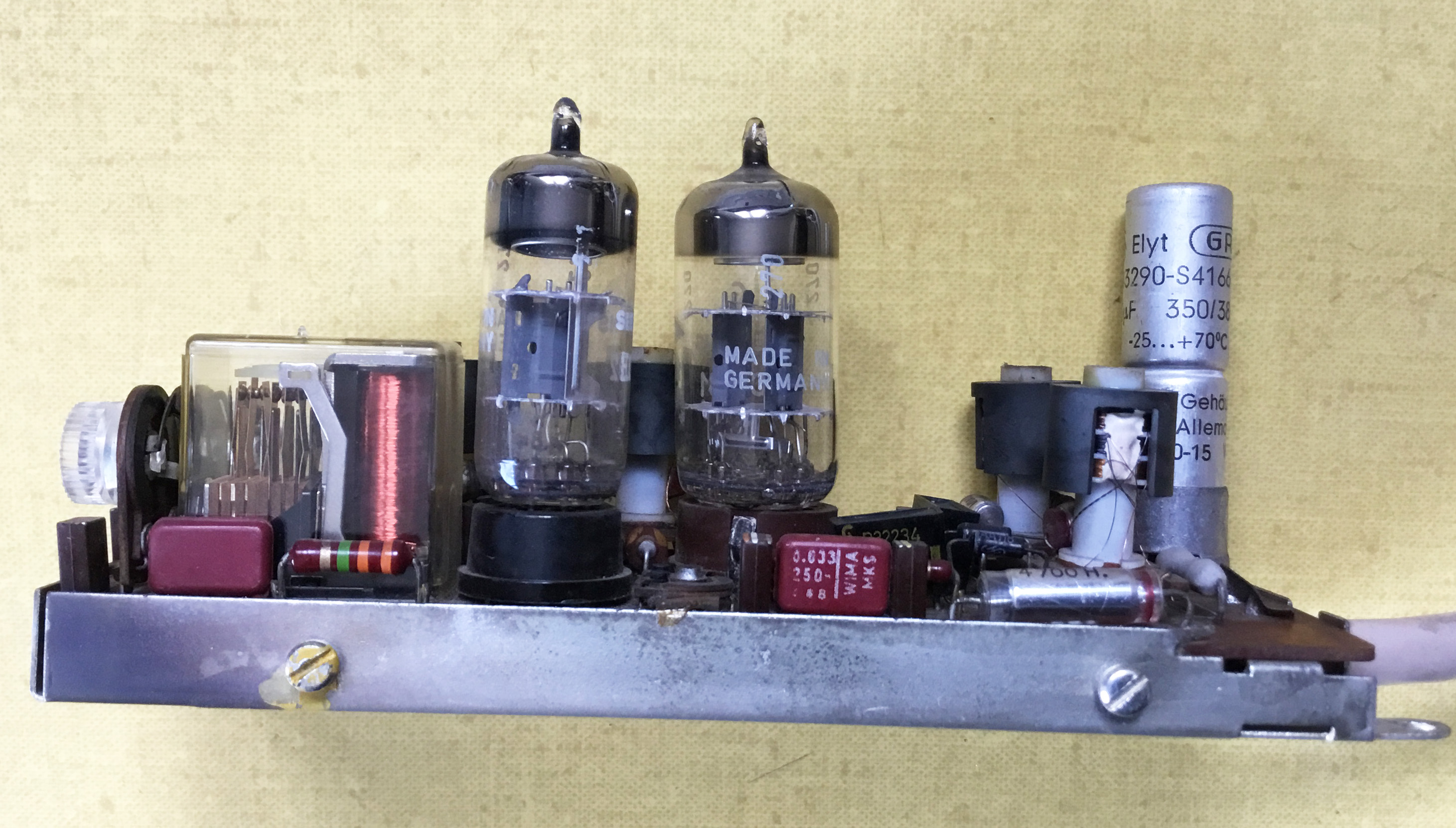

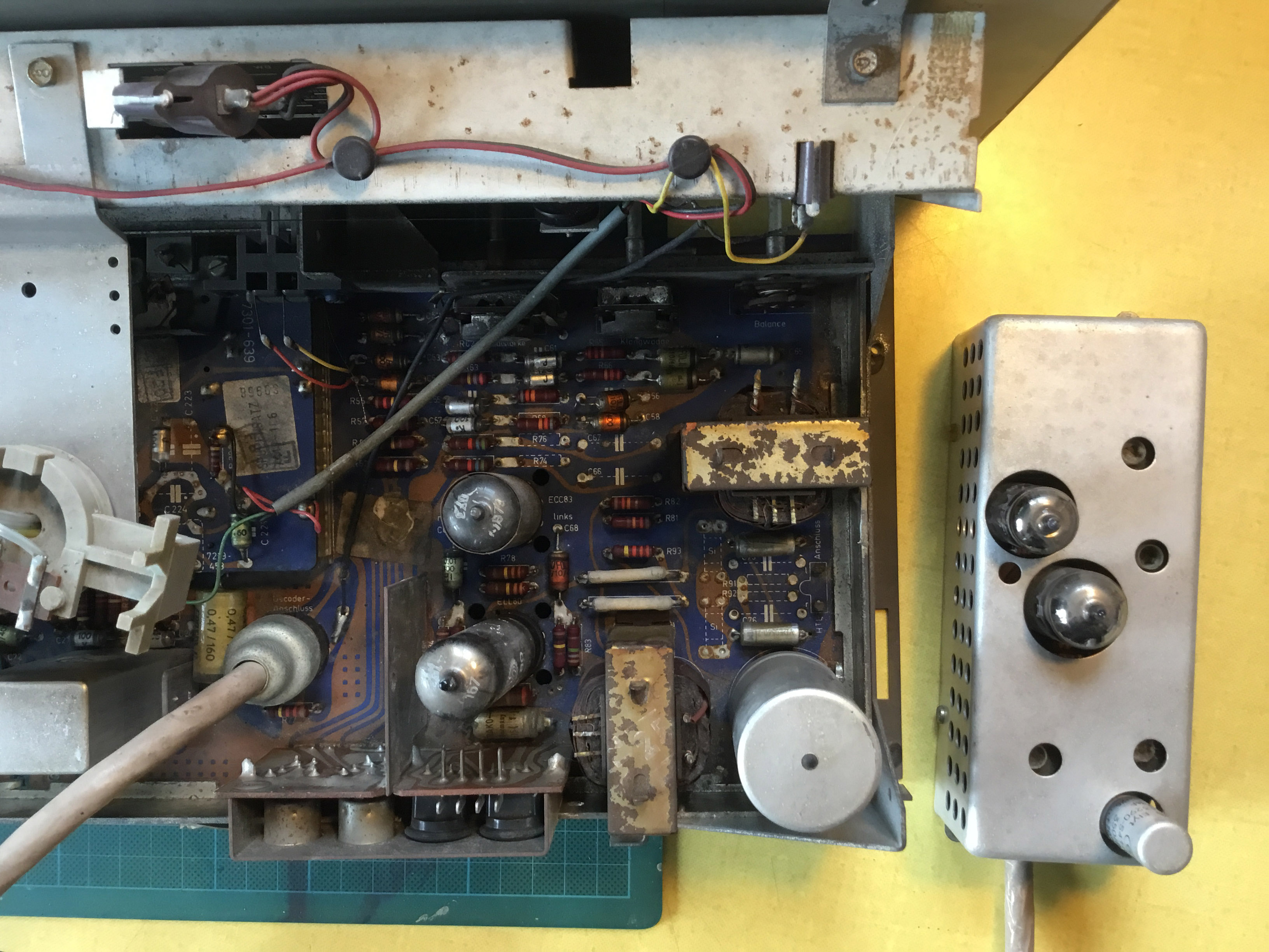

    Sur les photos, il manque l'antenne ferrite et une lampe ou un bouchon du décodeur. Je doute que la radio fonctionne.
    Pour les condos, je ne dessouderais pas l'existant, je couperais les pistes, il faut être équipé pour réussir à l'enlever (station de dessoudage et gros fer à souder).

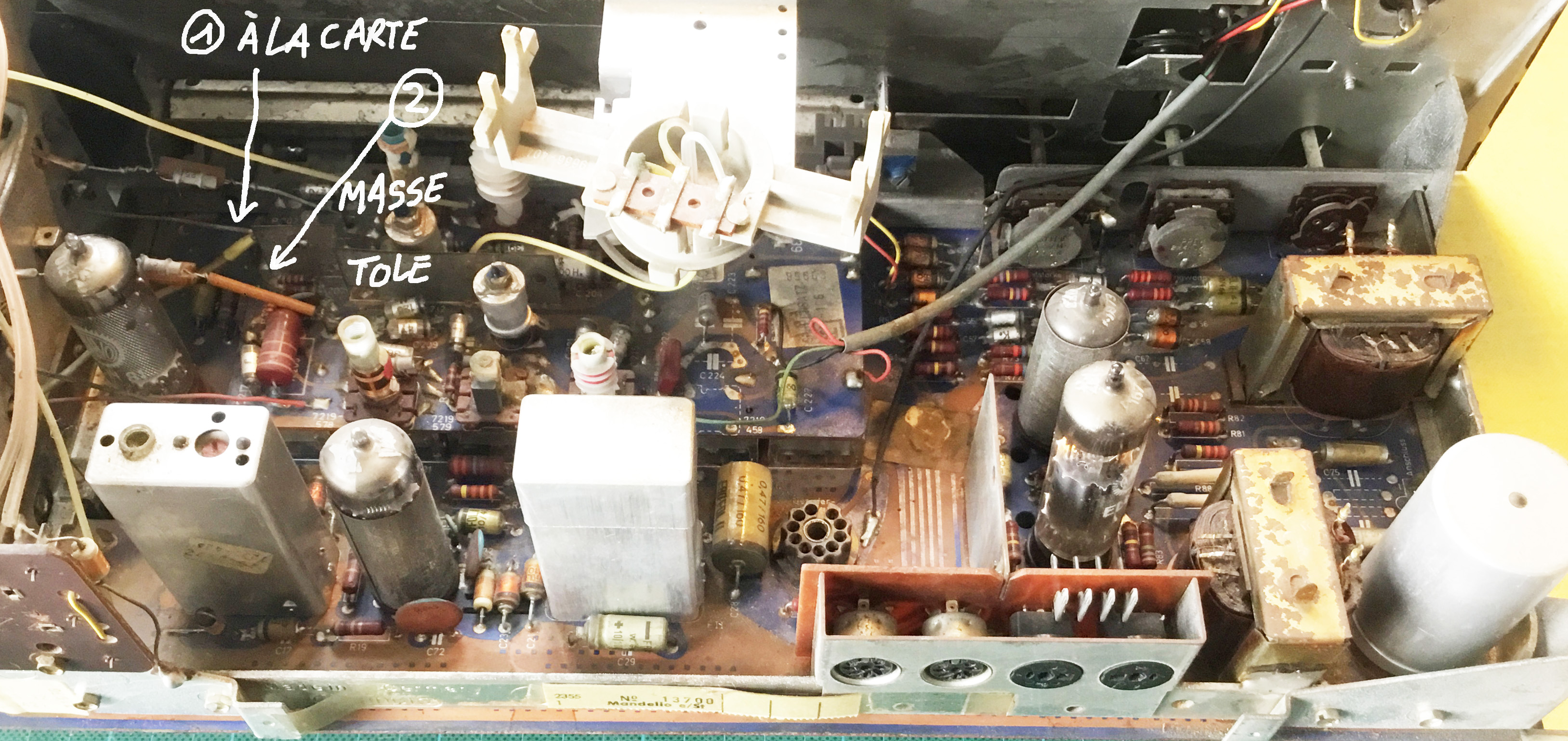

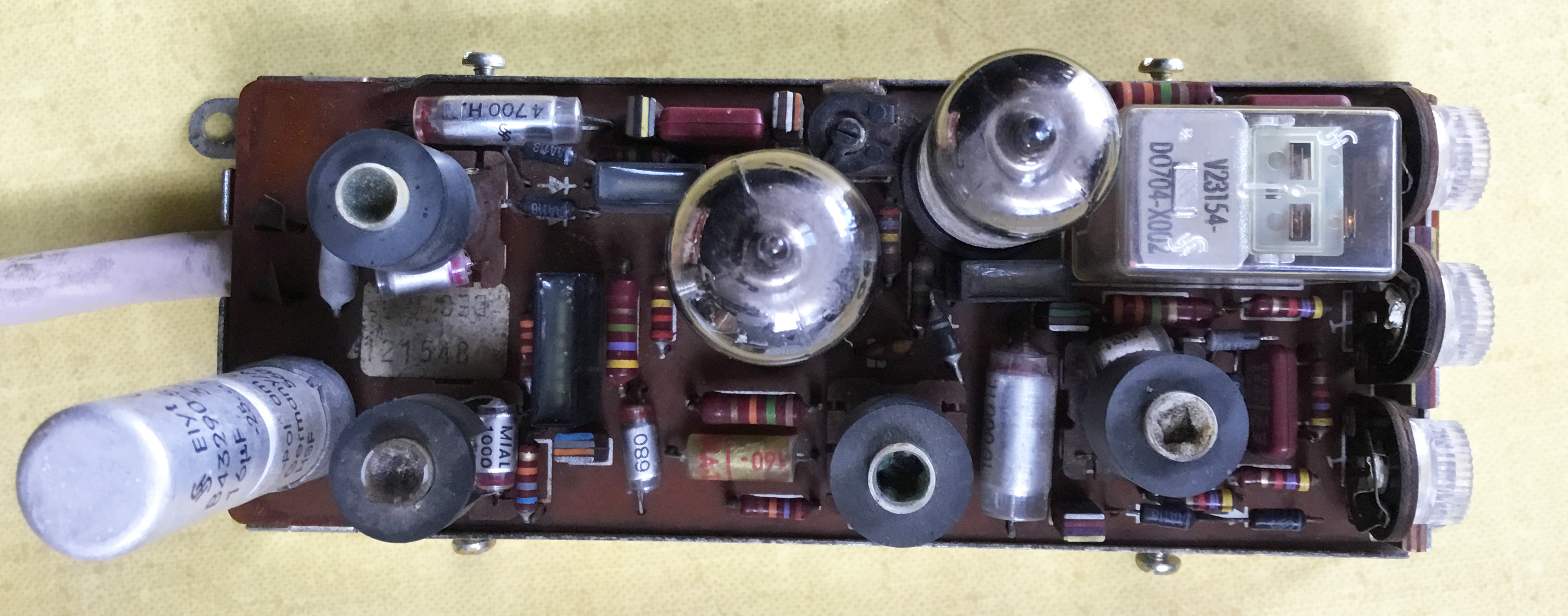

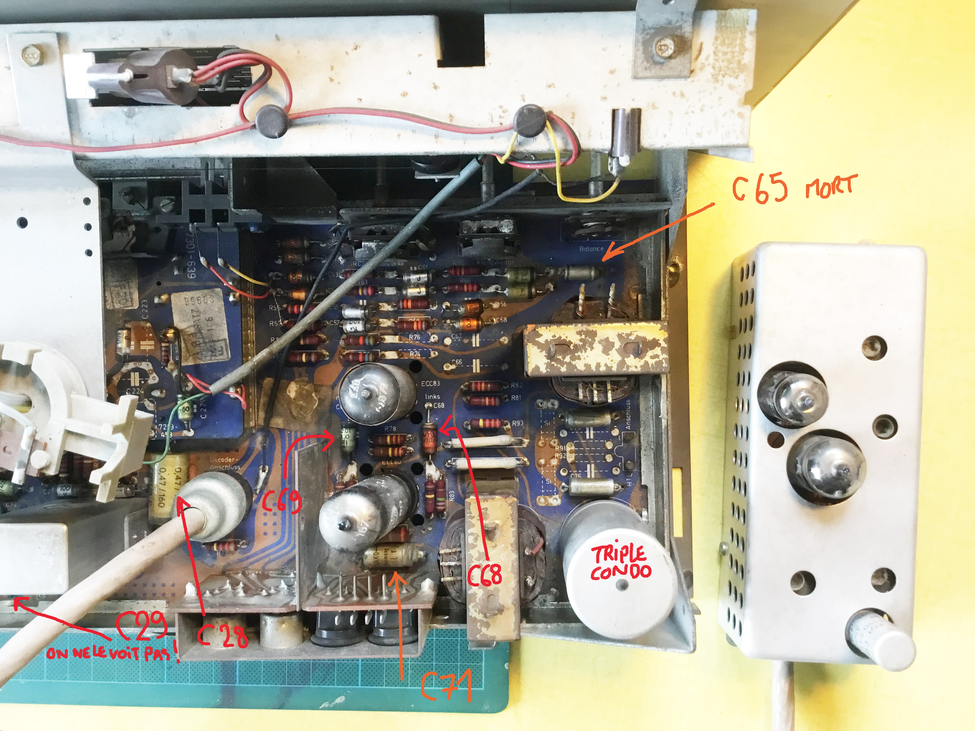

Sujet : Panne GRUNDIG Mandello e/St Nouveau De magic  Le 02-03-2021 à 09:20 sta
    Bonjour à vous,
    J'ai l'antenne ferrite, elle est tombée en retournant le poste !
    Sur la photo ci-jointe, j'ai re-branché ce qui doit être sans doute le ''décodeur''... à quoi sert-il ?pour ma culture personnelle !
    Pour le gros triple chimique, selon les conseils de Bthiry, je vais chercher comment réaliser le montage de 3 condensateurs individuels 100µF + 47µF + 10µF , 450V.

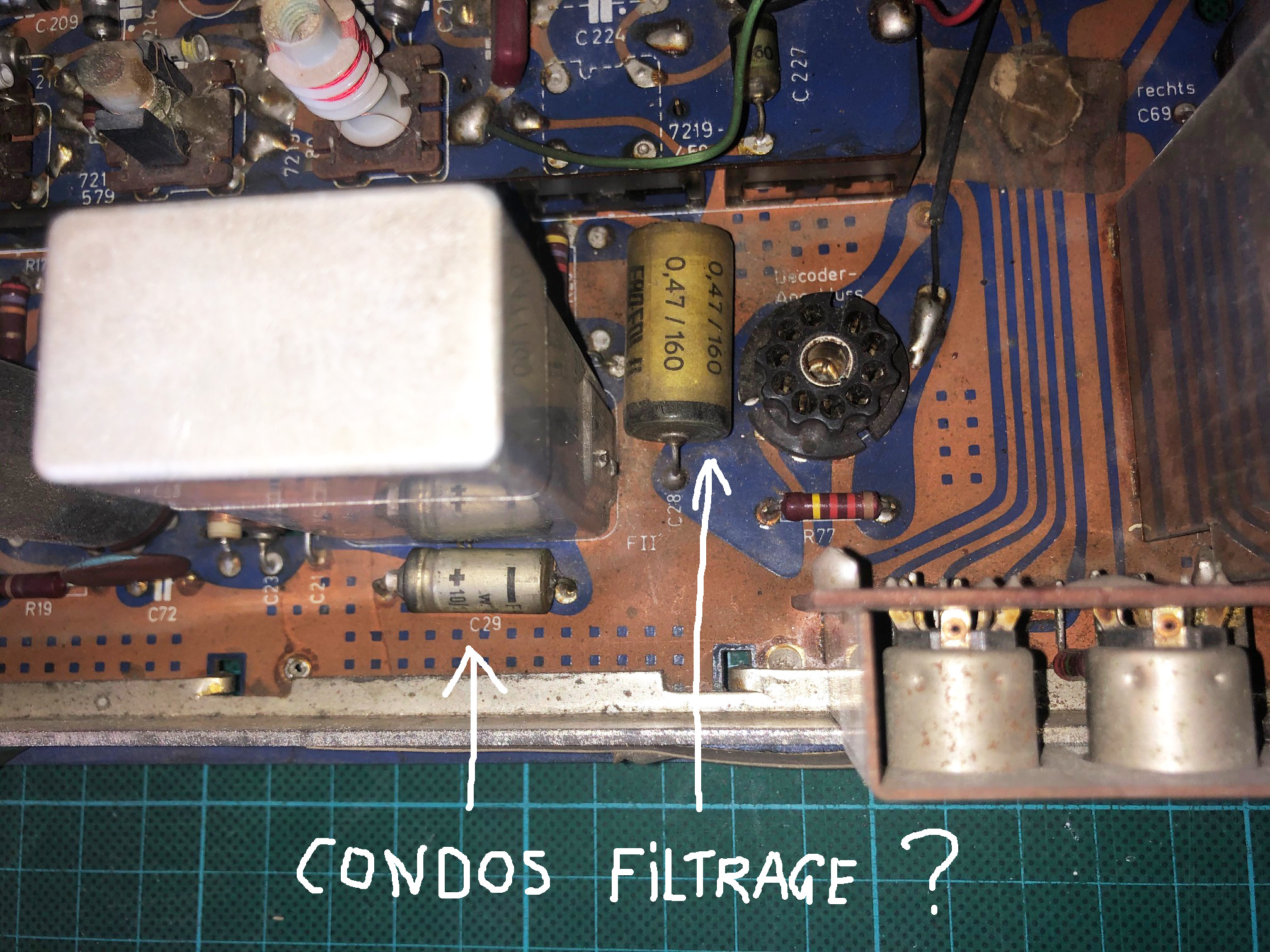

    Remplacer autres condos de filtrage... comme ces deux-là par exemple ? (sur la photo)
    Et avec le pont de diodes, m'en tenir là !
    Je vais aussi chercher quelqu'un dans mon coin (de Bayonne) qui puisse jeter un oeil... pas évident, je me suis fait jeter par tous les réparateurs pro des alentours !
    Merci.

Sujet : Panne GRUNDIG Mandello e/St Nouveau De Schoser  Le 02-03-2021 à 17:47 cms
Ce Meuble Radio : GRUNDIG STEREO KONZERTSCHRANK MANDELLO e
est équipé du : Chassis CS200 Grundig !
L'on trouve facilement Le Service Manual.
La Platine pricipale est double-face.
Le Condo Alu (100 µf-50 µf-8 µf) est facile à dessouder !
Il faut aussi remplacer les Condos :
C 29 = 10 µf - 115 V et C 71 = 100 µf - 25 V
C 68 et C 69 = 10 nf - 400 V
Ci-joint lepdf du SM :
Bonne suite...
Amicalement,

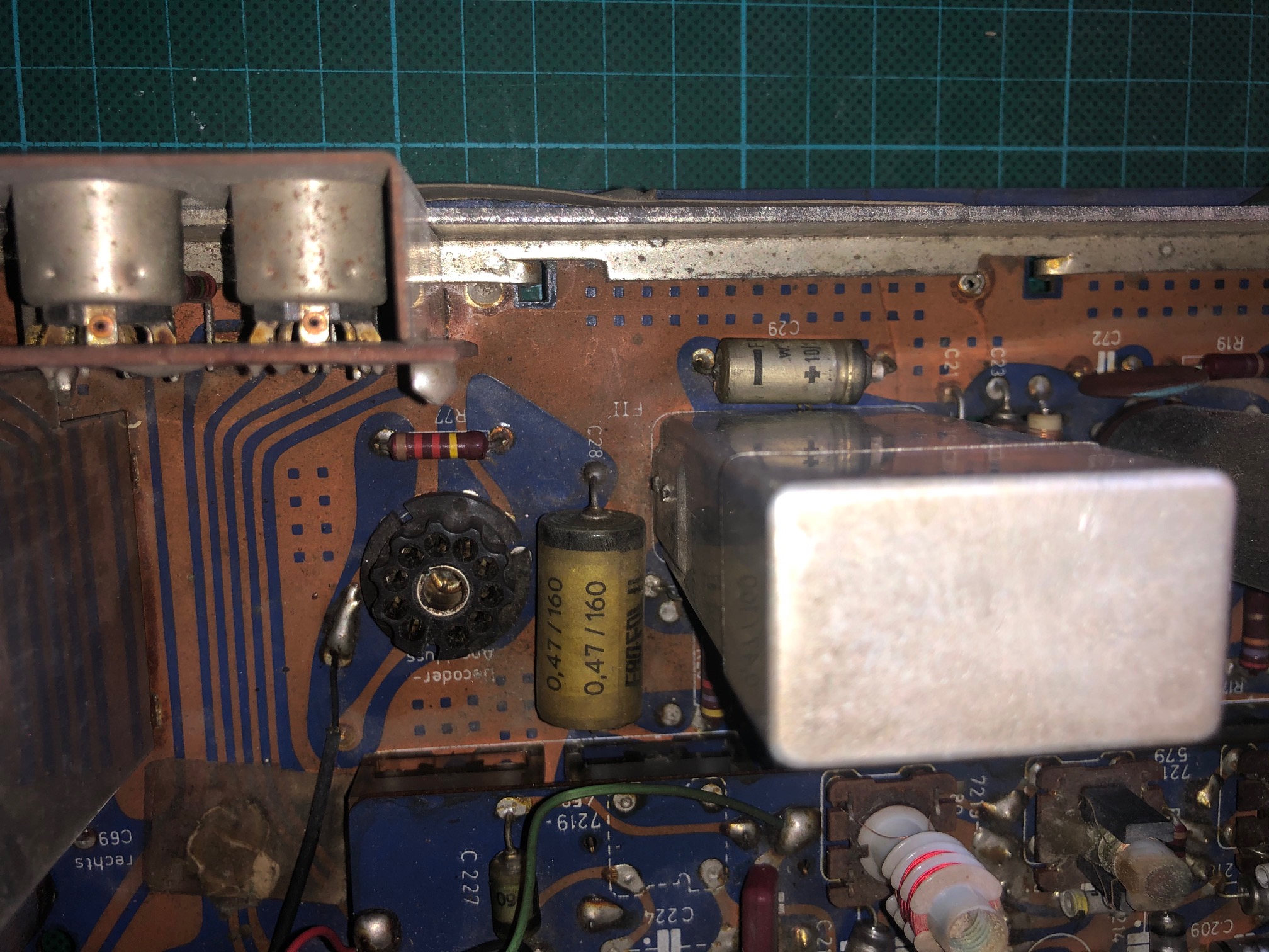

Sujet : Panne GRUNDIG Mandello e/St Nouveau De magic  Le 02-03-2021 à 19:18 sta
    Cher JB Retro25 : oui, le poste fonctionnait, avant que le sélénium PFFFFt ! avec même un super son. Je pense qu'il ne manque pas de pièces, car je l'ai hérité de mon grand-père de Thionville en Moselle, c'est aussi pour ça que j'y tiens, en plus de l'aspect esthétique, je l'ai ramené au Pays Basque, personne d'autre n'y a touché.
    Whaou !!! mais c'est génial, merci beaucoup pour la doc Schooner et les condos incriminés.
    Bien trouvé C68 C69 C29 et C71 ils sont notés sur la carte, c'est facile.
    Je pense changer aussi C28 dessus est écrit 0,47/100 sur le schéma : 0,47uF
    J'ai vu aussi que le C65 50uF 3/4 V est gonfle donc mort (celui de la balance).
    Je crois qu'à ce stade, il me manque encore un beau dessin pour réaliser le montage du triple condo 100 µf-50 µf-8 µf dans sa tour en alu... vous auriez ça sous le coude ? Pas trouvé sur le net...
    Merci à tous, je reprends vraiment espoir, et je crois que je vais me faire aider pour les soudures et surtout assurer le tout !
    Je vous remercie très sincèrement pour le temps passé, votre patience, et toutes vos gentillesses.
    Je passe commande des condos (à moins que vous voyez encore autre chose ?) je ne manquerai pas de vous tenir au courant de l'avancée des travaux.
    Bien amicalement, Philippe

    OUPS, j'ai reçu ce message sur un autre forum... qu'en pensez-vous ?
    bjr,
    le pont redresseur qui se met en court-circuit est une panne classique de ces appareils!
    pour le remplacer des précautions sont à prendre, car les diodes silicium ont une résistance interne plus faible et la haute tension va augmenter.
    il est souvent nécessaire de rajouter une résistance série pour compenser, mais tout cela se mesure et se calcule.
    je ne vois pas ce que des diodes Zener de 18v viennent faire ici?
    Les condensateurs électrochimiques sont surement à remplacer...
    cdt
    domi

    Pour répondre à votre question,
    pour échanger le gros condensateur de filtrage ; ( le gros sous tube alu marqué ELKO) sur le schéma d'implantation des éléments donné par Schoser ), il est tout à fait en bas à gauche de la carte .
    Comme je vous l'ai dit plus haut, à moins d'un coup de chance extraordinaire, vous ne retrouverez certainement pas le même condo.
    Inspirez-vous des conseils donnés pas Schoser sur son site ici, tout est expliqué en détail,
    http://tsf-schoser.e-mons…/
    les anciens disent souvent ''farcir un vieux condo à tube alu ''
    je m'explique ... les condensateurs chimiques actuels sont beaucoup plus petits que ceux des années 60 , vous pouvez vider l' ancien condo de son contenu en l'ouvrant prudemment par sa base et faire rentrer deux, voire trois condensateurs actuels dans un ancien tube alu ) en les faisant tenir l'un derrière l'autre avec du chatterton. ( en étant très prudent et en isolant bien les cosses avec de la gaine thermo rétractable )
    sur votre montage, les pôles NEGATIFS des trois nouveaux condos sont épissurés et soudés ensemble puis reliés au chassis. il vous reste les trois pôles positifs qu'il vous faut prudemment faire sortir aux trois emplacement où se trouvaient initialement les sorties positives de l'ancien condo . Après avoir remonté à sa place et fixé l'embase de l'ancien condensateur , vous pourrez alors le resouder au chassis dans les emplacement prévus sur la carte . mais attention de bien repérer auparavant les pattes positives de vos trois condos de valeur différente en vue de leur soudure ultérieure au chassis. ''
    C'est très bien expliqué sur le site de schoser photos à l'appui ( merci schoser °
    il vous faudra télécharger le document Pdf en cliquant sur ''Condensateurs Chimique Restauration.pdf ''
    *** si toutefois la taille de l'ancien tube alu ne vous permettait pas d'y faire rentrer les 3 nouveaux condensateurs, il vous reste une autre méthode, beaucoup moins plaisante à exécuter qui consiste à réaliser un bricolage type bâton de dynamite en maintenant les trois nouveaux condos avec deux colliers rislan et essayant de faire tenir le tout à l'emplacement prévu pour l'ancien condo .
    mais je n'aime pas trop ce procédé car ça pendouille un peu et les condos ne sont pas bien fixés au C.I et c'est peu esthétique
    Bonne continuation !

Sujet : Panne GRUNDIG Mandello e/St Nouveau De magic  Le 03-03-2021 à 12:02 sta
    Cher Masterion,
    J'avais bien noté votre post du 26/02... et l'histoire du double vitrage ! Je résume :
    Je monte les 4 diodes 1N4007 suivant le schéma, sans les 3 Zener, et j'ajoute une petite R de forte puissance (c'est-à-dire ? quelle résistance ? du genre.. ?) en série avec le pont ( c-a-d à quel endroit ? à la place des Zener ?).
    Autre solution pont tout fait : j'ai trouvé un redresseur monophasé de pont de diodes 15A / 600V (GBJ 1506-F chez Conrad) c'est bon ? Là aussi il faut ajouter la R en série ?
    Bien amicalement,
    Philippe

Sujet : Panne GRUNDIG Mandello e/St Nouveau De Schoser  Le 03-03-2021 à 12:12 cms
Voir :
Condos sur Grundig
Schéma
"pont de diodes 15A / 600V" = NON
Tous le reste Bla... Bla !
Bonne journée...
Amicalement,

Sujet : Panne GRUNDIG Mandello e/St Nouveau De RETRO25  Le 03-03-2021 à 16:14 sta
    Pourquoi pas de pont de diodes ? aucune différence avec 4 x 1 N 4007 et c' est plus commode à fixer NON ?
Sujet : Panne GRUNDIG Mandello e/St Nouveau De Schoser  Le 03-03-2021 à 17:35 cms
Je suis pour un pont de diodes !
pas pour celui-ci : "pont de diodes 15A / 600V"
Plus adapté un pont B250C1000, B380C1000 ou B500C1000
Largement mieux adapté !
Bonne suite...
Amicalement,

    Si ma mémoire est bonne, ce genre de condo a ses 3 pattes + ET AUSSI les pattes de masse à 120 degrés.
    Il est relativement simple d'y monter des condos modernes entre les + et le ou les -. Ne pas chercher la complication à vouloir rhabiller le cylindre en alu, c'est peut-être un peu plus beau mais ça n'apporte pas grand-chose.
    Ce qui serait intéressant c'est de voir ce qu'il y a comme condos de liaison, avec un peu de chance ce ne sont pas des condos papier vu la génération du poste.
    Pour la culture de magic, les condos de liaison sont parmi les plus importants du poste, surtout pour la survie de le dispendieuse ELL80.
    Quelques détails ici, quand mes neurones fonctionnaient encore un petit peu :
    https://forum.doctsf.com/…

    Cependant j'ai bien lu plus haut qu'il me faut en fait :
    100 µf - 50 µf - 8 µf 450V
    Je me trompe ?

    J'ai bien trouvé sur eBay (mais il y en a sans doute ailleurs) B380C1000 ou B500C1000, un rond et un autre plat à 4 pattes, une préférence pour le 380 ou 500 ou pour la forme ? Je suppose qu'ils font le même boulot !
    Merci encore, excellente soirée.
Sujet : Panne GRUNDIG Mandello e/St Nouveau De RETRO25  Le 03-03-2021 à 20:13 sta
    comme je vous l'ai dit plus haut, choisissez plutôt ce genre de pont avec un trou traversant isolé cela facilite grandement la mise en, place et la fixation en lieu et place de votre redresseur au selenium.
    https://www.astuces-prati…
    surtout pas un rond, vous allez galérer pour le ,fixer au chassis ! il me semble que votre redresseur au sélénium était fixé par une vis, vous pourrez utiliser le même mode de fixation avec le type de pont de diodes que je vous suggère .
    il en existe aussi des rectangulaires sans trou central, c'est beaucoup moins pratique à fixer.

Sujet : Panne GRUNDIG Mandello e/St Nouveau De magic  Le 03-03-2021 à 20:16 sta
    Bonsoir Masterion,
    Superbe article sur les condos de liaison, je vais relire 10 fois !
    Tous les condos ne sont pas ''de liaisons'' ?
    Je n'ai pas vu de condos papier, certains sont enrobés de plastique, voir la photo.
    J'ai repéré les condos à changer selon Schoser, plus un que j'ai vu mort (balance)...
    Pour le triple en plu, je vous jure que je vais faire au plus simple (s'il y a une chose de simple là d'dans !). D'après ce que je vois dessous le circuit, il y a bien 3 pattes au centre pour le condo, et 3 soudures autour pour le tenir.
    Merci, bonne soirée,
    Magic

    Ben oui, je suis bien d'accord avec vous pour le redresseur tout fait ''avec un trou au milieu''...l'ancien était bien fixé avec un écrou > mais je ne le trouve pas, en tout cas pas avec les bonnes valeurs.
    (Schoser m'a tué quand j'ai proposé : pont de diodes 15A / 600V'' = NON) !!!!
    Je me doute qu'il n'y a pas que le trou qui compte !

    Pour la solution proposée par Georges Giralt, vous allez galérer car il vous faut effectivement trois capacités différentes à savoir 100 ùF , 50 µf ET 8 ù f -
    SI VOUS OPTEZ POUR UN TUBE CYLINDRIQUE CONTENANT 2 FOIS 50 ùf même si vous les mettez en parrallèle, vous n'aurez qu 'un 100 µF et , il vous manquera encore un 50 et un 8 ùF - il vous faudra soit faire des connexions bizarres par dessous , soit souder des deux côtés de la platine ce qui n'est pas top et source d' erreurs !
    LE PLUS SIMPLE POUR VOUS est d'utiliser la méthode proposée par SCHOSER avec trois condos de valeur différentes maintenus entre eux par un collier rislan - ( avec les trois éléctrodes négatives reliées entre elles ... il a pris la peine de vous joindre une photo bien nette de ce qu'il faut faire et il a déjà réparé ce type de récepteur ce qui est un plus incontestable.
    JB

    Pour ce qui est du pont de diodes, ne vous tracassez pas ... comparez-le auix caractéristiques des 1 N 4007 ( 1000 v - 1 ampère )
    ici les datasheet de la diode 1 n 4007 pour info
    https://html.alldatasheet…
    si la tension maxi est le courant maxi de votre pont sont supérieurs pas de problème !
    qui peut le plus peut le moins ...
Sujet : Panne GRUNDIG Mandello e/St Nouveau De Pascal0811bis  Le 03-03-2021 à 20:57 sta
    Quelle misère pour remplacer un simple pont de redressement. Il suffit de trouver un petit pont style KBPC606 pour remplacer facilement votre pont sélénium.
    Avec sa taille au carré de 15mm de côté fixé par un trou central, il fera parfaitement l'affaire. De plus il est vendu pour le prix d'une poignée de noyau de cerise.
    La documentation technique incluse en fichier pdf.

    Bonsoir ! Effectivement, vous avez raison !
    Sur le site ci-dessus, prenez un 100+50 µF dans la bonne tension. J'ai pensé aux postes que je connais qui sont en 50+50+8 et pas au votre...
    Désolé.

    Bonjour. Méfiance aussi car il y a des condensateurs radiaux et des condensateurs axiaux et ce n’est pas la même chose, niveau connectique. Les valeurs des condensateurs sont normalisées, série E12 en général cela suffit pour des montages actuels. Les tensions d’isolement de 3/4V sont rares quand à mettre un condensateur isolé sous 200V plutôt que 115V ne changera rien au fonctionnement de l’appareil sur lequel il est installé, tant qu‘il entre dans l‘emplacement prévu.
    Valeur des condensateurs séries E12: 10, 12, 15, 18, 22, 27, 33, 39, 47, 56, 68, 82 en pF, nF, µF et leurs multiples 100, 120, 150...
    51 µF n'est plus fabriqué, prendre 47 ou 56 µF, 10 ou 16V.
    Sur un site de vente connu vous trouverez toutes les valeurs que vous cherchez avec de bonnes tensions d' isolement. Mais pas chez le même vendeur, hélas.

    Pour les condensateurs , choisissez si possible le même type que ceux que vous avez sur votre platine ( sorties axiales ) --- deux fils sortent dans l'axe du condo de part et d'autre -
    ce type de condo est prévu pour se monter horizontalement sur la platine .
    sorties radiales, --- les deux fils sortent du même côté du composant ( ces condos sont prévus pour se monter verticalement sur la platine )

Sujet : Panne GRUNDIG Mandello e/St Nouveau De magic  Le 20-03-2021 à 09:41 sta
    Chers amis,
    Voici quelques nouvelles du front :
    J’ai donc remplacé le pont redresseur par un autre pont : 6A 1000V
    Le triple condo : 100uf 47uf 10uf 450V
    C28 par 0,47uf 400V (pour 125 V à l’origine)
    C29 par 10uf 450V (pour 115 V à l’origine)
    C65 qui était mort par 47uf 16V (pour 51uf 3/4 V à l’origine)
    Il me reste encore à remplacer C68 et C69, 10nf 400V, selon vos conseils.
    Ce n’est vraiment pas facile parce que si j’ai bien compris le système : le circuit imprimé est en « double face », avec parfois des « rivets » qui sautent quand je désoude !
    J’ai vérifié à chaque fois pour m’assurer des connexions + et – une fois resoudé.
    J’ai testé le poste, en le branchant (avec le système d’une ampoule 75W qui s’allume faiblement ) :
    Le transfo ne chauffe plus.
    Toutes les lampes s’allument.
    MAIS…
    Au bout de 10 secondes, j’ai entendu un grésillement dans le « décodeur » (voir photo), au niveau que je situe, sans en être vraiment sûr, dans le petit boitier en plastique avec des petites lames contacts ; je n’ai pas vu d’étincelles ! Dans le même temps la lampe indicateur sréréo s’éteint.
    J’ai vu sur le plan que la broche du décodeur est alimentée par, le pont redresseur / le triple condo / le condo C28
    Les 3 choses que j’ai changées !!!!
    Auriez-vous une idée du problème s’il vous plaît ?
    Que c’est compliqué !!!!!!
    Merci à vous.

    Un coup de pinceau permettrait de voir un peu plus clair sur la photo de cette platine où la poussière s'est accumulée.
Sujet : Panne GRUNDIG Mandello e/St Nouveau De pointcom  Le 20-03-2021 à 14:00 sta
    C'est normal, à la mise sous tension, le décodeur allume le voyant, les lampes chauffe, la réception se met en place et comme il n'y a pas forcément de réception stéréo le voyant s'éteint.
    Il faut mettre une antenne, caler le récepteur sur une station et voir si la réception est correcte. Après il faudra voir si le décodeur fonctionne.
    Le décodeur est fragile, ne pas toucher les réglages dans un premier temps
Sujet : Panne GRUNDIG Mandello e/St Nouveau De magic  Le 20-03-2021 à 17:43 sta
    Merci à vous,
    Je vous joins 2 autres photos ''pour voir un peu plus clair''.
    J'hésite à refaire un essai sa
Sujet : Panne GRUNDIG Mandello e/St Nouveau De magic  Le 20-03-2021 à 17:48 sta
    Le message est parti trop vite ! Désolé.
    Merci à vous,
    Je vous joins 2 autres photos ''pour un peu plus clair''.
    J'hésite à refaire un essai tant sans en savoir plus sur ce fameux grésillement... à mon avis, ça a le bruit d'un ''petit'' court circuit... ou la bobine dans le cache en plastique ? Pourtant tout à l'air nickel !
Sujet : Panne GRUNDIG Mandello e/St Nouveau De Pascal0811bis  Le 20-03-2021 à 21:21 sta
    Bonsoir. La bobine et les contacts dans le cache en plastique est un relai. De marque Siemens modèle miniature de taille II à 4 contacts R/T.
    Le N° de sa bobine est 704 et elle présente une résistance de 7600 ohms +/- 1140 ohms. Tension sur la bobine de commande de 22 à 71 Vcc.
    Caractèristiques trouvées sur 'Manuel de relais 1983/84 Siemens'
Sujet : Panne GRUNDIG Mandello e/St Nouveau De georgesgiralt  Le 20-03-2021 à 23:23 sta
    Le relais du décodeur peut grésiller si le décodeur ne commute pas franchement.
    Et pour être franc, le décodeur a besoin d'un bon signal avec la bonne bande passante pour récupérer tous les signaux nécessaires.
    Donc :
    Vérifier que le poste reçoit bien (l'œil magique est il fermé ?)
    Si oui, le son est il nickel quand on met le poste en mono ,
    Le décodeur fait il bien contact ? Et n'as pas été bidouillé ?
    Si ça marche toujours pas , il faudra peut être aligner le poste correctement pour que le signal en sortie du détecteur soit nickel...

    Le bruit vient bien du relais, l'électro-aimant ne se colle pas franchement, j'ai nettoyé en enlevant le capot, rien n'y fait.
    L'oeil magique (vert) ne s'allume pas...
    Le signal stéréo s'allume (rouge) puis s'éteint au grésillement...
    et rien ne sort du poste...
    C'est grave Docteur(s) ?

    Il serait bon de mesure la Haute Tension, c'est à dire la tension continue utile au fonctionnement des tubes.
    On la mesure entre la sortie du pont de diodes 405 et la masse, multimètre sur 300V continu.

Sujet : Panne GRUNDIG Mandello e/St Nouveau De pointcom  Le 23-03-2021 à 08:45 sta
    Dans le message de Magic du 1er mars à 18h50, sur la photo, on voit qu'il manque l'antenne ferrite, j'avais indiqué ce fait est Magic nous avait dit qu'elle était tombée en retournant l'appareil. Sans cette antenne aucun fonctionnement en AM.
    il y a un schéma de bouchon en lieu et place du décodeur, c'est la première chose à réaliser mais avant toute chose, il faut commencer par la position PU ou TA.
    Je rappellerais que si le pont a grillé, c'est qu'il y a une raison et pour avoir réparé pas mal de GRUNDIG, si un dysfonctionnement apparaît dans l'étage de sortie, souvent le transfo de sortie grille, le + 250 volts est direct sur les 2 transfos, dans bien des montages, une partie du transfo sert de filtre sur la HT; c'est le cas du chassis CS200.
Sujet : Panne GRUNDIG Mandello e/St Nouveau De magic  Le 23-03-2021 à 14:49 sta
    Bonjour à vous,
    Sur la présente photo, voici comment j'ai ressoudé les fils de l'antenne ferrite... d'une façon logique pour moi, mais pas trouvé d'exemple de branchement sur le net, avec 3 bobines...
    ça vous paraît correct ?
    Je vous ai aussi indiqué les condos que j'ai changés, et leurs valeurs. Ainsi que 2 autres qu'il me reste à faire (selon Schoser message du 02-03-2021).
    En position TA, le tourne disque ne tourne pas.
    Je n'ai pas très bien compris ce que je dois faire (ou vérifier et comment) au niveau des 2 petits transfos... je m'excuse !
Sujet : Panne GRUNDIG Mandello e/St Nouveau De magic  Le 23-03-2021 à 15:40 sta
    Juste une seconde avant de me répondre sauf pour le branchement de l'antenne)... je viens de m'apercevoir d'une mauvaise soudure sur le triple condos...
    Je refais, je retranche, et je vous dis ce qu'il repasse !
    C'est un métier la soudure !
Sujet : Panne GRUNDIG Mandello e/St Nouveau De RETRO25  Le 23-03-2021 à 16:24 sta
    '' C'est un métier la soudure ! ''
    l' électronique aussi !!
    commençons par le début ...
    votre poste peut tout aussi bien fonctionner en FM sans l'antenne ferrite qui n'est dédiée qu' au GO et P.O -
    Dans tous les postes FM il existe une entrée antenne spéciale FM à l'arrière du poste. en général en impédance 300 ohms -
    1/ vous devez positionner votre poste en FM MONO et y connecter une antenne constituée provisoirement de deux bouts de fils d' environ 1.50 de longueur chacun.
    si vous êtes dans une zone de bonne réception pour la FM pas de pb vous devriez recevoir sans problème du signal ( au moins en mono ) -
    Faites comme ça dans un premier temps .
    2/ Si rien ne se passe - absolument aucun son dans les H.P ... faites comme je vous l'ai dit plus haut !!! et n'improvisez pas ...
    positionnez l le sélecteur de gammes sur PICK-UP (P.U)
    , mettez un tournevis dans l'entrée pick-up à l'arrière de l'appareil ( pas côté masse) et vous devriez entendre un bourdonnement dans les Hauts-parleurs. Si rien ne se passe, vous n'avez pas de B.F ( amplification basse fréquence) et il faut vérifier cet étage car sinon, vous ne n'entendrez jamais rien dans les H.P
    Bonne journée
    JB
Sujet : Panne GRUNDIG Mandello e/St Nouveau De magic  Le 23-03-2021 à 17:16 sta
    Mes chers amis,
    Je suis peut-être l'exemple qu'un dessinateur de presse reste nul en électronique, mais qu'avec vos bons et précieux conseils (et encore 2 doigts) rien n'est impossible... MON POSTE REMARCHE !
    J'ai changé les 2 derniers condos, et refais quelques soudures (surtout du triple) en vérifiant bien les connexions.
    La lampe magique fonctionne, les autres ampoules aussi.
    Bon, tout n'est pas si ''cirrhose'' :
    Il fonctionne très bien en FM, le son est très bon, plus de grésillements dans le décodeur.
    L'antenne ferrite était cassée, je l'ai recollée, et branchée comme je l'ai montré... mais je ne reçois que 2/3 stations en PO, très faiblement. (Bon, ce n'est pas le plus grave après tout, mais... dommage).
    Donc dernier souci : le tourne disque.
    Il ne tourne pas. Grand je gratte un peu le saphir, il y a quand même quelque chose qui se passe d
