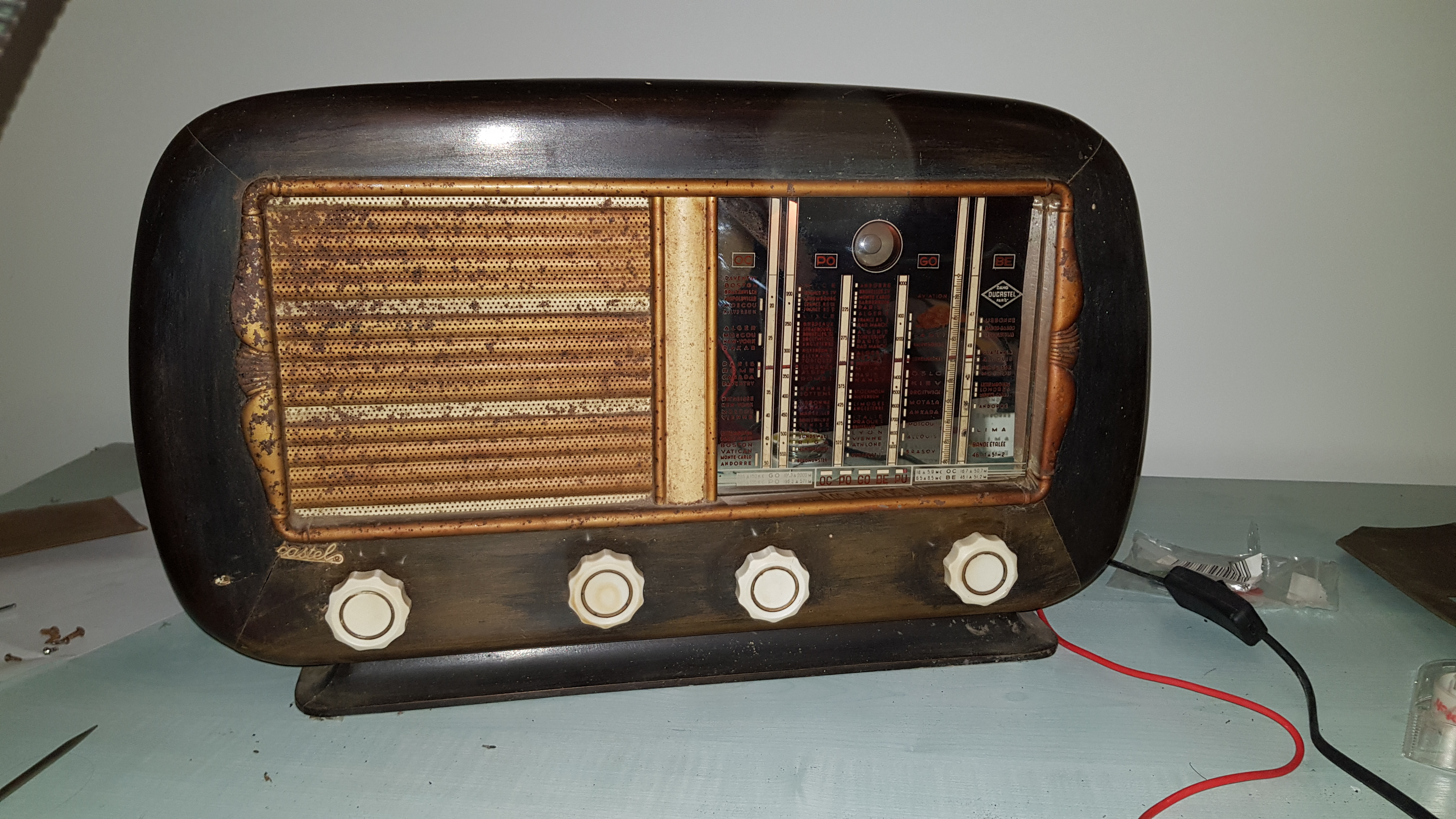

Sujet : Identification modèle Ducastel Nouveau De beeflecake  Le 23-02-2021 à 13:02 sta
    Ne possédant pas la plaque arrière j'aimerai connaitre le modèle de ce poste afin d'essayer de trouver le manuel et ainsi connaitre les valeurs des condensateurs.
    Merci par avance.
Sujet : Identification modèle Ducastel Nouveau De RETRO25  Le 23-02-2021 à 13:29 sta
    la série de lampes et une photo du chassis côté arrière aiderait à identifier votre modèle.
    vérifiez si vous avez une plaque d'identification sur la chassis à l'arrière , le numéro de modèle y figure souvent
    voir sur radiomuseum avec la série de tubes pour retrouver le modèle ..
    ex : https://www.radiomuseum.o…
    bonne journée
    JB

Sujet : Identification modèle Ducastel Nouveau De beeflecake  Le 23-02-2021 à 14:59 sta
    Merci pour vos réponses.
    Pour les références des lampes, de la gauche vers la droite je dirais:
    GZ40, ECH42, EF41, EBC41, la dernière n'a plus d'inscription.
    Merci par avance
Sujet : Identification modèle Ducastel Nouveau De beeflecake  Le 23-02-2021 à 15:15 sta
    Peut être un vogue 52 mais la boiserie n'a pas l'air tout à fait identique. Je continue de fouiner.
Sujet : Identification modèle Ducastel Nouveau De RETRO25  Le 23-02-2021 à 16:26 sta
    Après recherches sur Radiomuseum , il me semble que la série de tubes pourrait correspondre
    à celui-là ( sous réserves) mais il me semble que la caisse est un peu différente.
    la lampe manquante pourrait être une EL 41 ce à quoi il faudrait aussi ajouter un oeil magique EM 4 ou EM 34 selon les modèles ?
    vous pouvez obtenir le schéma sur Radiomuseum ( gratuitement en fournissant vos coordonnées et votre email perso) c'est simplissime . ( comme ça vous pourrez comparer avec votre récepteur)
    bonne après-midi
    JB
Sujet : Identification modèle Ducastel Nouveau De RETRO25  Le 23-02-2021 à 16:30 sta
    plus simple ... le schéma de ce poste est dans les archives du présent site ;
    HARMONIC PS
    ICI
    http://www.tsf-radio.org/…
    Encore une fois sous toutes réserves ... à comparer avec les éléments constitutifs de votre récepteur.
    JB
