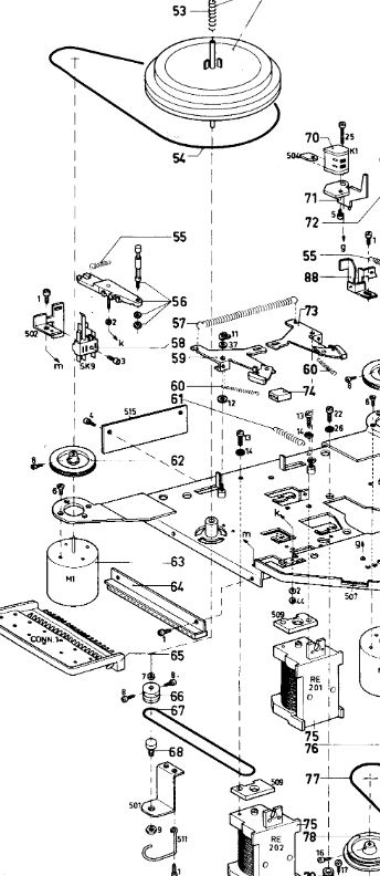

    Bonjour à tous
    Quelqu'un pourrait t'il me dire
    ou va la courroie de compteur ?
    Bonne journée à tous
    Richard
Sujet : magnetophone à bandes Philips 4510 Nouveau De F6FLC  Le 22-02-2021 à 12:50 sta
    pièce 67, en bas
    la poulie se fixe sur l'axe du porte bobine, à la partie inférieurs

    Bonjour Michel
    Merci beaucoup pour la doc
    Il me faut nettoyer tout et commander les courroies

    Et pour la recherche ou la commande, l'appellation exacte est N-4510
