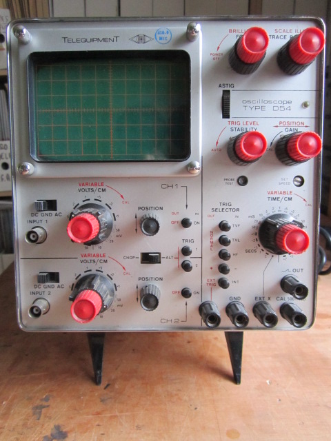

    Avant de parler de panne, il serait bon d'avoir une photo avec la position de tous les commutateurs.

Sujet : Oscilloscope D54 Nouveau De poste45  Le 22-02-2021 à 16:42 sta
    Bonjour Guy Allo,
    Une photo de face de l'oscillo, avec la position des commutateurs et boutons
    merci beaucoup pour les liens...

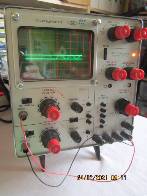

    @Guy Allo, après avoir suivi vos conseils, voici la photo que j'ai sur l'écran !
Sujet : Oscilloscope matinD54 Nouveau De Guy Allo  Le 24-02-2021 à 23:14 sta
    Bonsoir poste45,
    Enfoncer le ''trig'' voie 1
    Enfoncer le ''trig'' voie 2
    Pousser à droite le commutateur ''chop-alt''
    Si tu tourne le bouton ''position'' de la voie 1, qu'est ce que cela change?
    Si tu tourne le bouton ''position'' de la voie 2, qu'est ce que cela change?
    Si tu change le calibre de la voie 1 de 1 VOLT/CM à 0.5 VOLT/CM, qu'est ce que cela change?
    Si tu change le calibre de la voie 2 de 1 VOLT/CM à 0.5 VOLT/CM, qu'est ce que cela change?

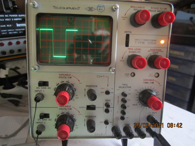

    par contre la voie 2 cela me fait des figures en formes de rectangles, voir photo !
Sujet : Oscilloscope matinD54 Nouveau De Guy Allo  Le 25-02-2021 à 23:09 sta
    J'ai un peu de mal a comprendre ce que tu fait?
    As tu l'habitude du fonctionnement d'un oscilloscope?
    Tu dis: ''Je positionne le curseur sur '' chop alt ''
    Le bouton il est soit sur chop (à gauche) soit sur alt à droite
    D'aprés la photo il est sur alt.
    ''Je tourne le bouton voie 1 et 2 il n'y a rien'' Lequel de bouton celui ''position voie 1'' ou ''position voie 2'' ou autre chose.
    Le bouton bouton Volt/cm semble sur être 50mV?

    -Si tu change le calibre de la voie 2 de 1 VOLT/CM à 0.5 VOLT/CM, qu'est ce que cela change?........réponse= Oui il y a une sorte de rectangles sur l'écran, voir photo !
