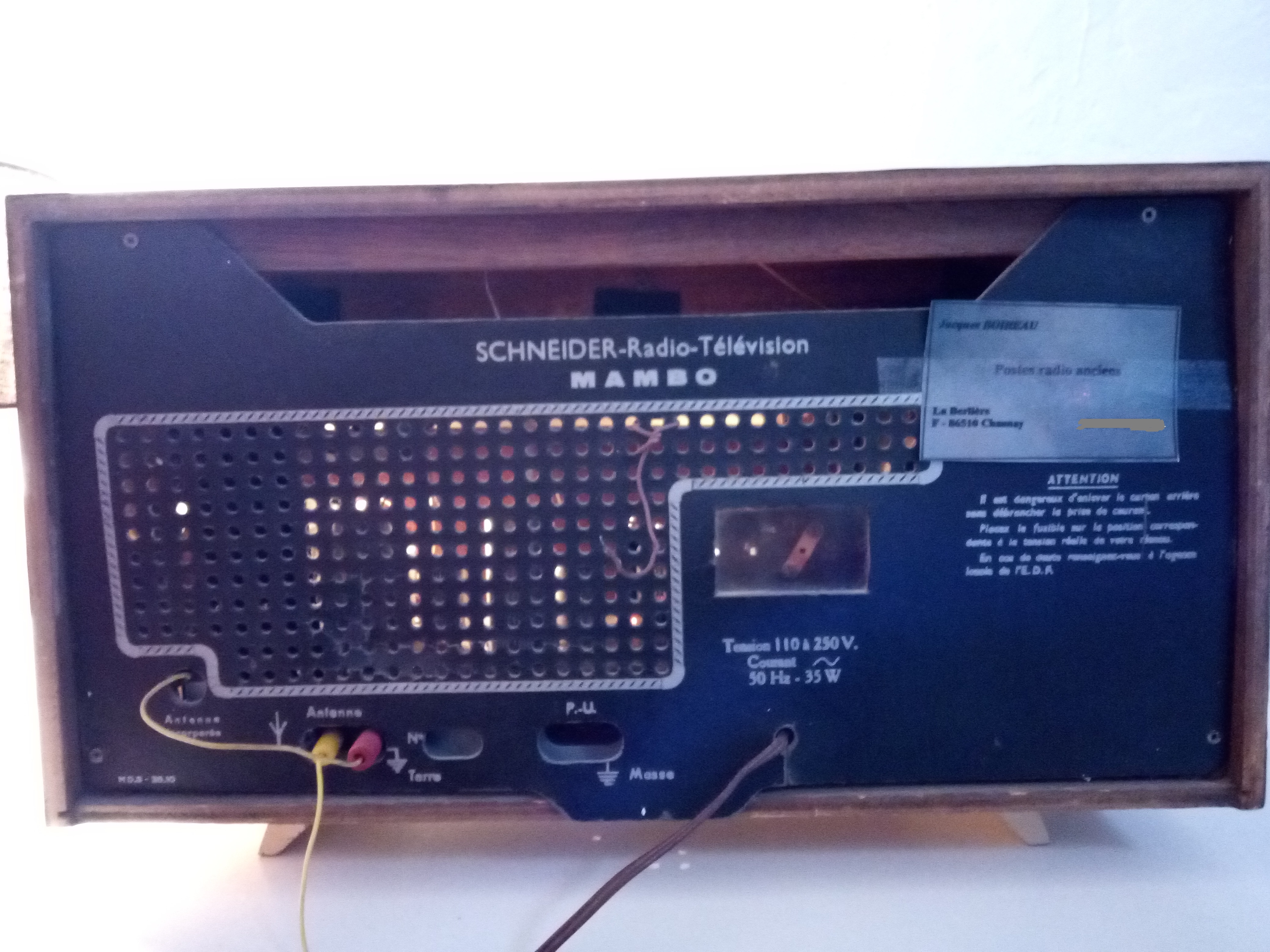

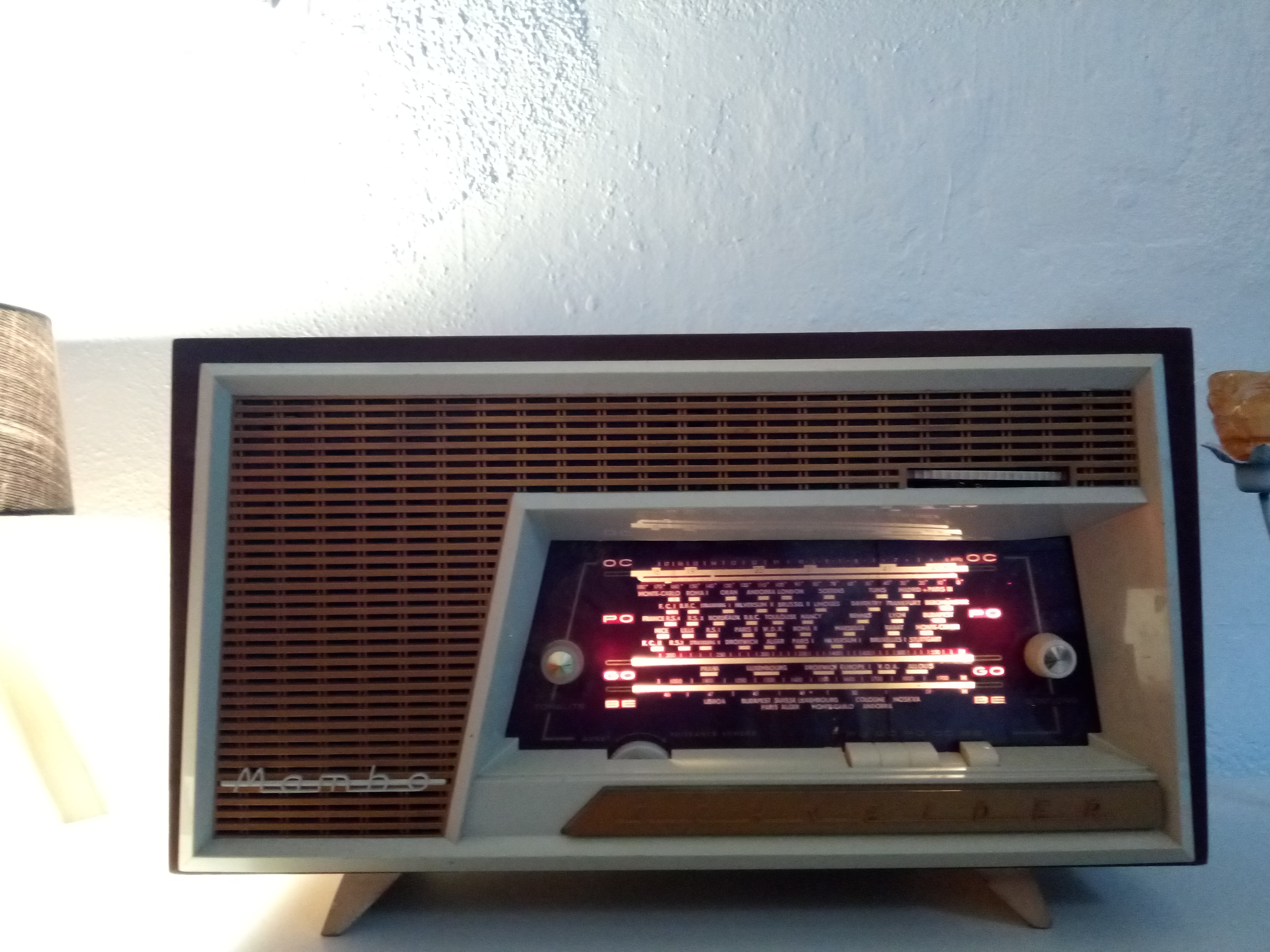

    J'ai récemment acquis un poste radio de 1958, un SCHNEIDER ''MAMBO''.
    J'ai appris que ces postes ne pouvaient pas capter les ondes FM mais seulement AM.
    Quel est le moyen de lui faire capter les ondes FM ?
    En vous remerciant d'avance,

    Lui faire capter la bande FM est impossible sans modifications très très lourdes.
    Par contre ce qu'il est possible de faire c'est d'y ''greffer'' un petit module FM qui, comme son nom l'indique, va capter et décoder la FM pour la faire ''jouer'' par l'ampli du poste.
    Il suffit de brancher ce petit module FM, qui n'est ni plus ni moins qu'un tuner FM sans alimentation, sur la prise PU du mambo.
    Évidemment il faudra également recourir à une astuce pour alimenter ce mini tuner FM.
    Mais tout ceci ne sera envisageable qu'après avoir révisé le poste, comme on révise une voiture pour pouvoir rouler avec en toute sécurité.

    comme le dit Masterorion, la modification que vous envisagez n'est possible qu'en adjoignant un petit module récepteur FM ( souvent d'origine chinoise ) à l'arrière de votre poste en l'alimentant à partir de l'enroulement filament (6.3 V) de votre transformateur d'alimentation . ( prévoir bien sûr un redressement , filtrage et un petit régulateur de tension intégré genre l' alimentation 6.3 v des filaments étant à l'origine en alternatif .
    Bien évidemment, vous n'utiliserez dans ce cas que la partie amplification basses-fréquences de votre poste en injectant le signal sur l'entrée P.U à l'arrière de votre récepteur.

    pour le bricolage préconisé par radioman33, le module est à base de TDA 7000 avec un petit CV classique dont la molette peut être manipulée à l'aide de l' axe du CV installé à l'origine sur le poste.
    C' est ici
    https://www.ebay.com/c/20…
    cette modification est bcp plus complexe que le simple branchement d'un module bluetooth à l'arrière du récepteur TSF.
    pour le module bluetooth avec télécommande plus facile à installer ( alimentation en 5V DC ) avec un petit régulateur genre lm 7805 ) vous pouvez l'avoir pour quelques euros sur ebay ou amazon ...
