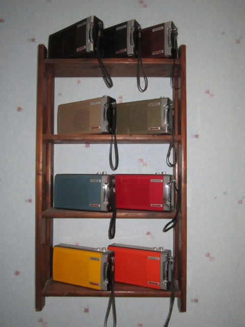

Sujet : TO 100 Nouveau De poste45  Le 19-02-2021 à 12:30 sta
    Je voudrais savoir combien il existe de modèle de poste Optalix TO 100, version 2 de 1974, avec la coquille en plastique ? car j'en ai quelques uns et je voudrais savoir ce qu'il me manque...
Sujet : TO 100 Nouveau De Dominique  Le 19-02-2021 à 13:25 sta
    Bonjour le TO100 a eu les couleurs suivantes :
    Noir, bleu, rouge, marron, caramel, vert, jaune, orange, lilas.
    Le TO100 auto-silicium a existé en noir, marron, rouge, vert et beige.
    Sources : La nouvelle saga optalix de Georges Facquet, Norbert Mandry, Jean-Claude Pesant et Daniel Werbrouck.
    Dominique
Sujet : TO 100 Nouveau De poste45  Le 19-02-2021 à 13:35 sta
    Bonjour et merci Dominique pour ces infos ! et d'avoir indiqué la source
    Donc il me manque le ( vert ), c'est bizarre qu'il n'y a pas eu de blanc !

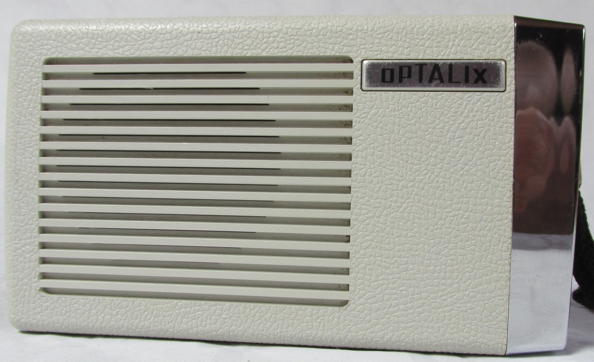

    ''c'est bizarre qu'il n'y a pas eu de blanc !'' si il existe en blanc
Sujet : TO 100 Nouveau De Joel8  Le 20-02-2021 à 09:23 sta
    Désolé , j'ai confondu avec le TO99 .
Sujet : TO 100 Nouveau De Masterorion  Le 20-02-2021 à 11:52 sta
    Le TO 99 est mignon aussi, et tient plus du pocket que le TO 100 pour lequel, Jean-Pierre a raison, il faut de bien grandes poches.
