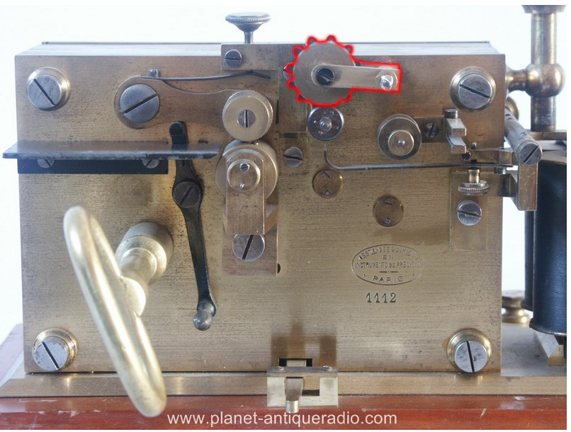

    Afin de rendre son état d'origine à un Télégraphe AOIP d'environ 1906, et de l'integrer dans ma chaîne de telegraphie sans fil ancestrale, je suis à la recherche de la pièce marquée rouge sur les photos (pièce inactive, qui doit etre un poids pesant sur la bande de papier pour la maintenir en place).
    Eventuellement je recherche un micro-bricoleur habile pour la refaire suivant plans fournis (je prendrai les relevés) (la bobine à gorge est en laison et l'étrier de maintien est en acier mais pourrait également être faite en laiton)

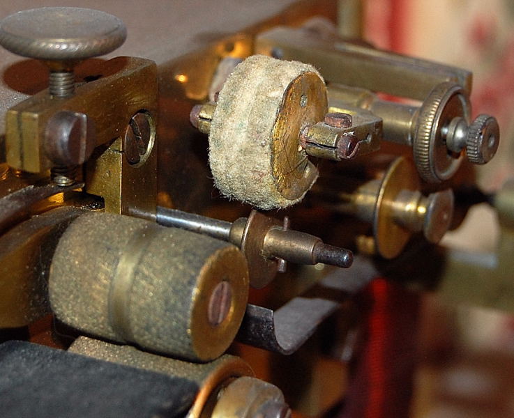

Sujet : Piece pour télégraphe AOIP 1906 Nouveau De Eric Verdier  Le 18-02-2021 à 15:23 sta

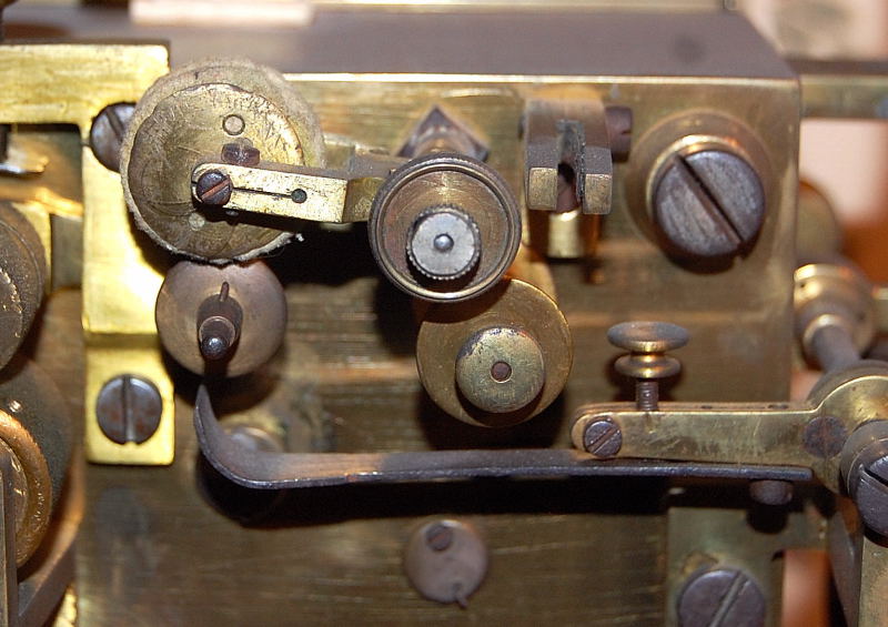

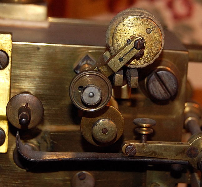

    Ci après photos du tampon encreur.
    Principe de fonctionnement :
    -La petite molette tourne en continu contre le tampon et s’imprègne d'encre.
    -Le papier passe entre la petite molette et la palette commandée par les bobines.
    Ce type du système a été progressivement remplacé au tournant du siècle par les modèles à réservoir d'encre (la petite molette tournante trempe en permanence dans un réservoir situé en dessous).

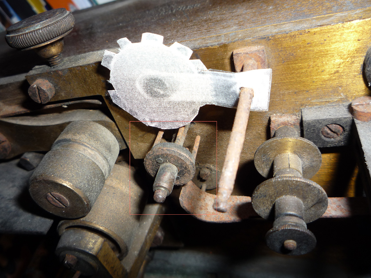

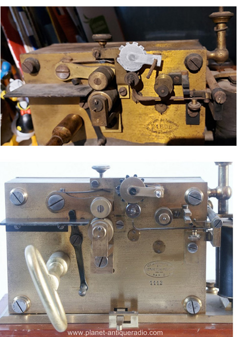

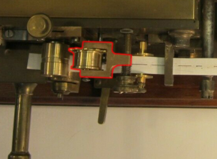

    J'ai donc fait un essai en mettant sur mon appareil la pice qui me manque en papier et à l'echelle. (Voir photo jointe).
    L'explication suivante va également donner la réponse à la question de MasterOrion !
    si je fais tourner avec les doigts la petite roue sur le DESSOUS de la pièce manquante, tout le systéme d'avance du papier se met en branle (comme rien n'a encore été nettoyé et qu'il y a du taf, je ne touche pas à la clé !)
    Cette pièce noire est juste une petite roue avec des pattes qui viennent s'engrenner dans la ''marguerite'' de la pièce manquante, qui, pour mémoire, n'est pas entrainée par le mécanisme d'horlogerie. (voir seconde photo)
    J'en déduis, d'aprés les élement communiqués par Eric, que le patin de feutrine imbibé d'encre était placé sur le pourtour de la roue en laiton de la pièce manquante ....
    Merci a tous de votre aide, me reste à lever les plans avec précision ....
    Bonne journée et a bientôt !
Sujet : Piece pour télégraphe AOIP 1906 Nouveau De Eric Verdier  Le 20-02-2021 à 11:34 sta
    C'est tout à fait cela.
    Sur le mien c'est plus simple car il n'y a pas de système d'entrainement à engrenage du tampon encreur. Il tourne ''comme il peux'', simplement entrainé par la petite roue du dessous. C'est surement moins performant.

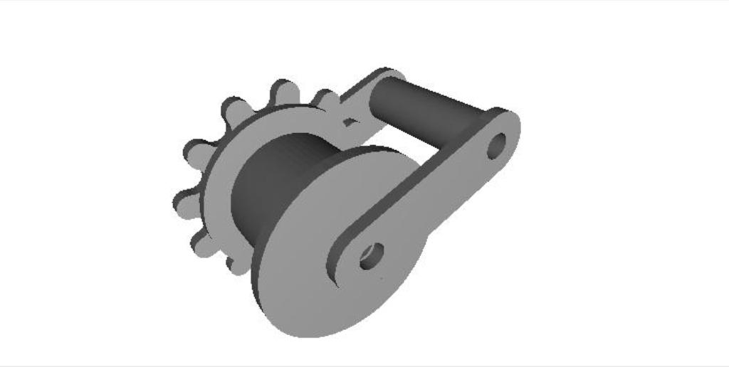

Sujet : Piece pour télégraphe AOIP 1906 Nouveau De Bernard_39  Le 20-02-2021 à 13:33 sta
    L'ensemble des pièces devrait ressembler à ce dessin en 3D
    Bonne journée à tous.

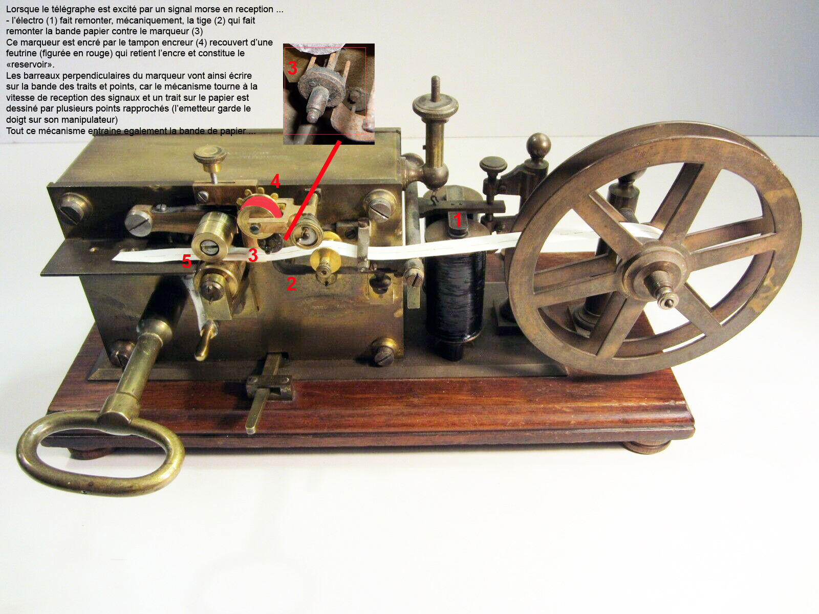

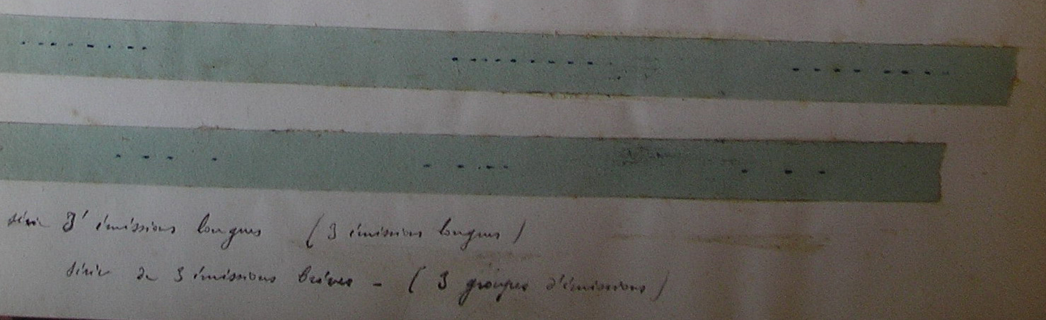

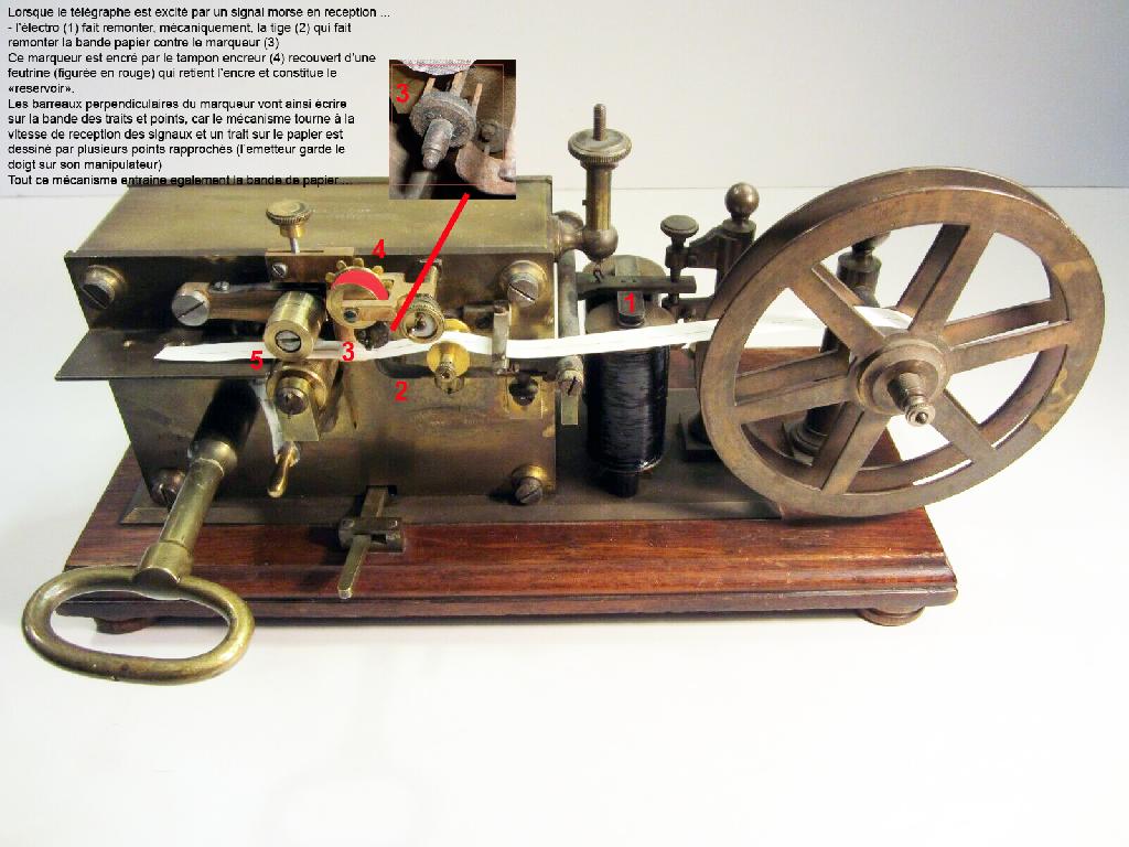

    Pour Masterorion en particulier, voici sur la première photo ce que j'ai pu comprendre en synthétisant vos différentes explications.
    Sur la photo 2, des bandes d'essais de Tissot datées de l'été 99, annotées de sa main, et montrant bien la composition d'un trait et d'un point sur la bande Morse ....

Sujet : Piece pour télégraphe AOIP 1906 Nouveau De Masterorion  Le 20-02-2021 à 19:55 sta
    Ah voui, ah bah voui, avec la précision feutrine je comprends tout de suite mieux. Je me demandais comment le laiton seul.... mais avec la feutrine je comprends tout. Impec, merci m'sieur.
    Du coup, en fait, si tu avais un gros galet presseur de magnétophone à bande, un peu rendu poreux par les années... une goutte d'encre...
    ça fait un moment que j'y pense en plus à ce gros galet de magnéto à bande. D'où la question de jeudi.
