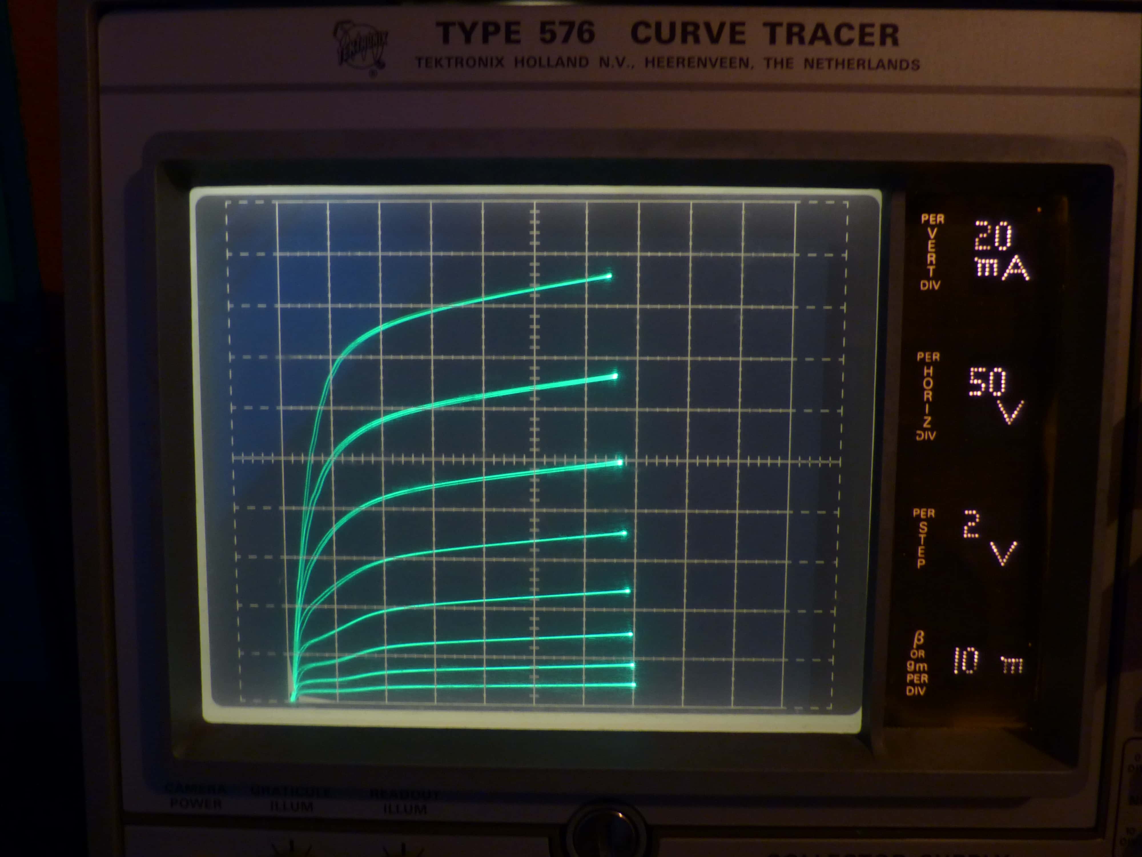

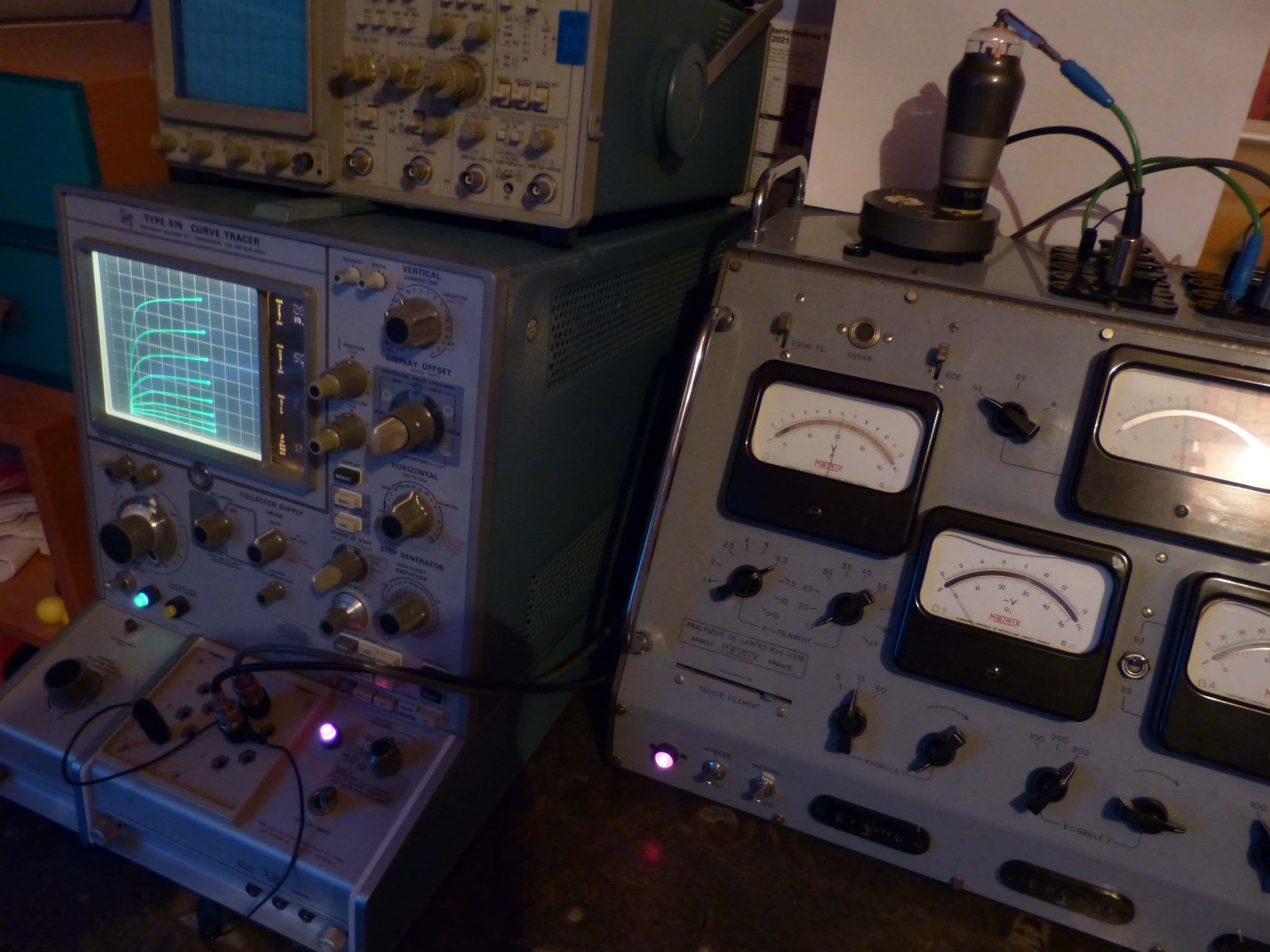

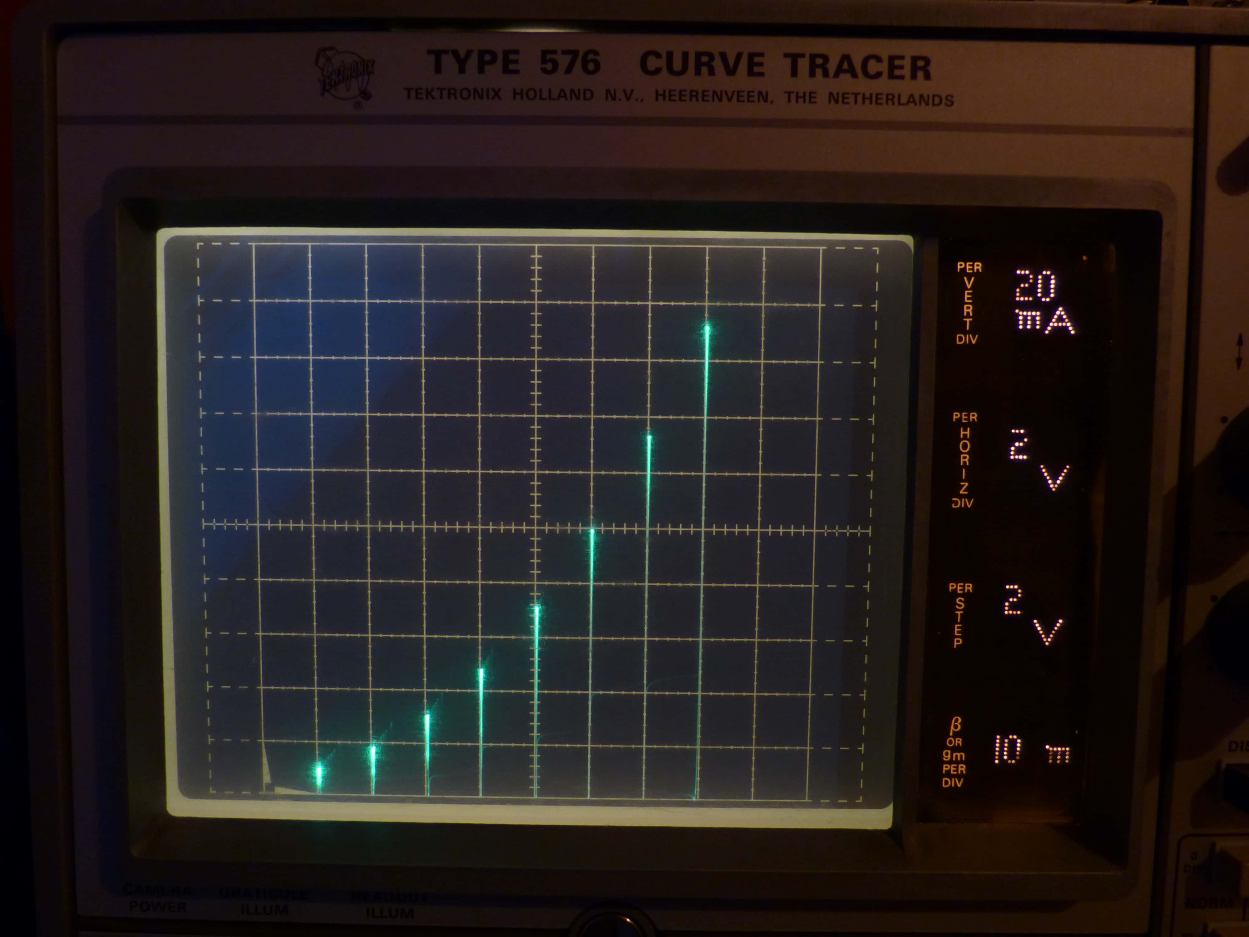

    En attendant j'ai connecte le Metrix au traceur de courbes Tek 576. Au fait, la tension grille et anode sont fournis par le Tek, filament et tension(s) grille G2 et G3 par le U61.
    Pour une EL38 que j'avais sous la main ca donne des courbes assez proche de ce qu'on peut voir dans les courbes publié par le constructeur. Je joins quelques images: le banc de test, le tracé courant anodique sur tension anodique, le tracé courant anodique sur tension grille.
