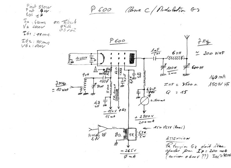

    C'est vraiment le même tube en double? J'ai bien vu ça mais peut on envisagé un montage en parallèle? a 30MHz ça doit être envisageable non? je sait que F5MAF a fait un montage avec une P600.
Sujet : Recherche carateristiques tube P2-600A Nouveau De f6cer  Le 07-02-2021 à 08:42 sta
    Ce sont deux p600 dans la même enveloppe , on peut effectivement les mettre en parallèle et moduler par la grille 3 comme le schéma donné par Marc , mais pour une puissance de sortie bien plus grande, on peut aussi les moduler plaque -ecran comme on l’avait fait avec F5PQ mais il faut un modulateur capable de délivrer 500 ou 600 W (chez 5PQ deux 813 en AB2 et un transfo de modulation de TRT ) on peut aussi faire fonctionner ces tubes en linéaire avec un schéma un peu particulier :le G2DAF qui extrait la tension écran de la HF en entrée , c’est très rusé et ca fonctionne parfaitement
