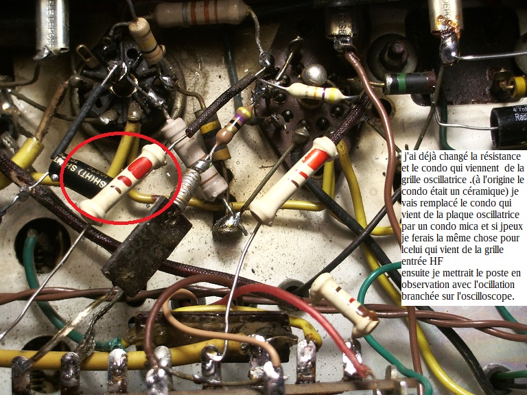

    Au cas ou , regardez quand même les deux condensateurs de grille et plaque oscillateur qui relient la lampe au bloc , si la réaction est au minimum a cause d’une pièce déficiente , l’oscillation peut être amorcée par le simple changement de gamme puis s’arrêter ensuite , et c’est justement en GO que ces condensateurs ont une importance particulière

j'avais déjà remplacé la resistance et le condo qui viennent de la grille oscillatrice .
je vais remplacer le condensateur céramique  qui vient de la plaque par un mica et si j'en trouve un second dans mes réserves celui qui vient de la grille entrée HF.Je mettrai le poste en "observation "avec l'oscillo branché sur la plaque oscillatrice.

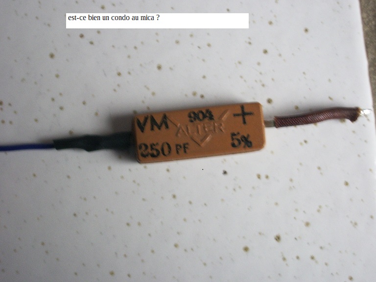

    Hier j'ai remplacé le condo céramique de 220pFde la grille oscillatrice par un condo de 250pF que je pense être un mica (voir photo) .Mais plus d'oscillation en GO.J'ai remis le condo céramique et plus d'oscillation sur toutes les gammes .
    ce matin je mets le poste en route il fonctionne sur toutes les gammes ! Cependant quand je branche la sonde de l'oscillo (X10)sur la plaque j'ai bien les sinusoïdes sur toutes les gammes mais je n'ai plus de son;la sonde débranchée le son revient.
    J'avoue attendre les lumières des experts que vous êtes .

    j'ai oublié la photo

    Oui c'est bien un condensateur au mica. Pour regarder au scope, prendre une sonde x100, ou insérer une petite capa en série.
    C'est normal que la capa de la sonde désaccorde le circuit oscillant
