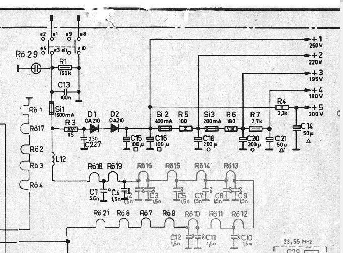

    D'après le schéma que j'ai trouvé, c'est un poste sans transfo et redressement mono alternance et filaments des lampes en série.
    Pour commencer, dessouder et vérifier les diodes D1 D2. Remplacer les condensateurs de filtrage et vérifier les filaments des lampes.

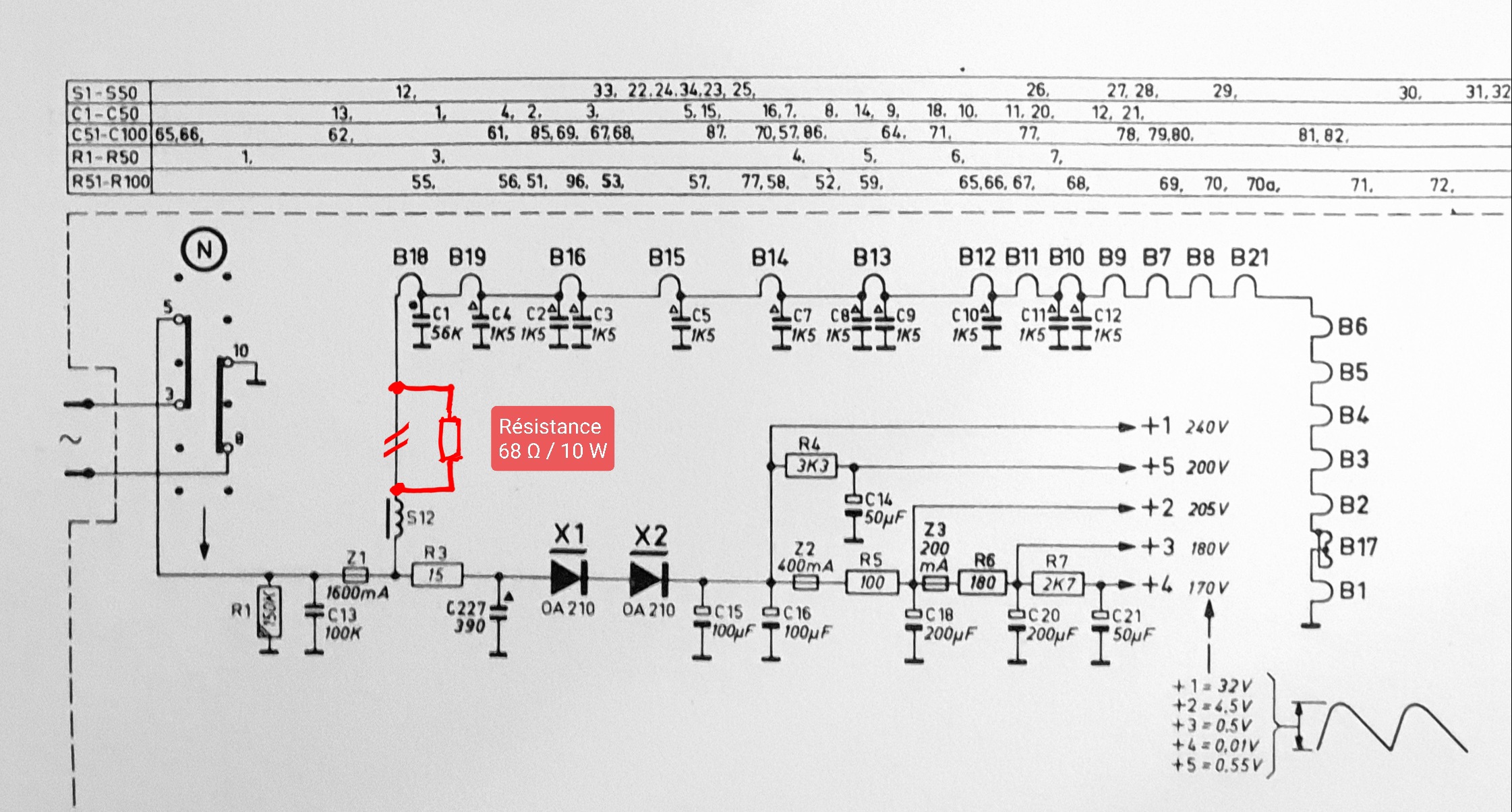

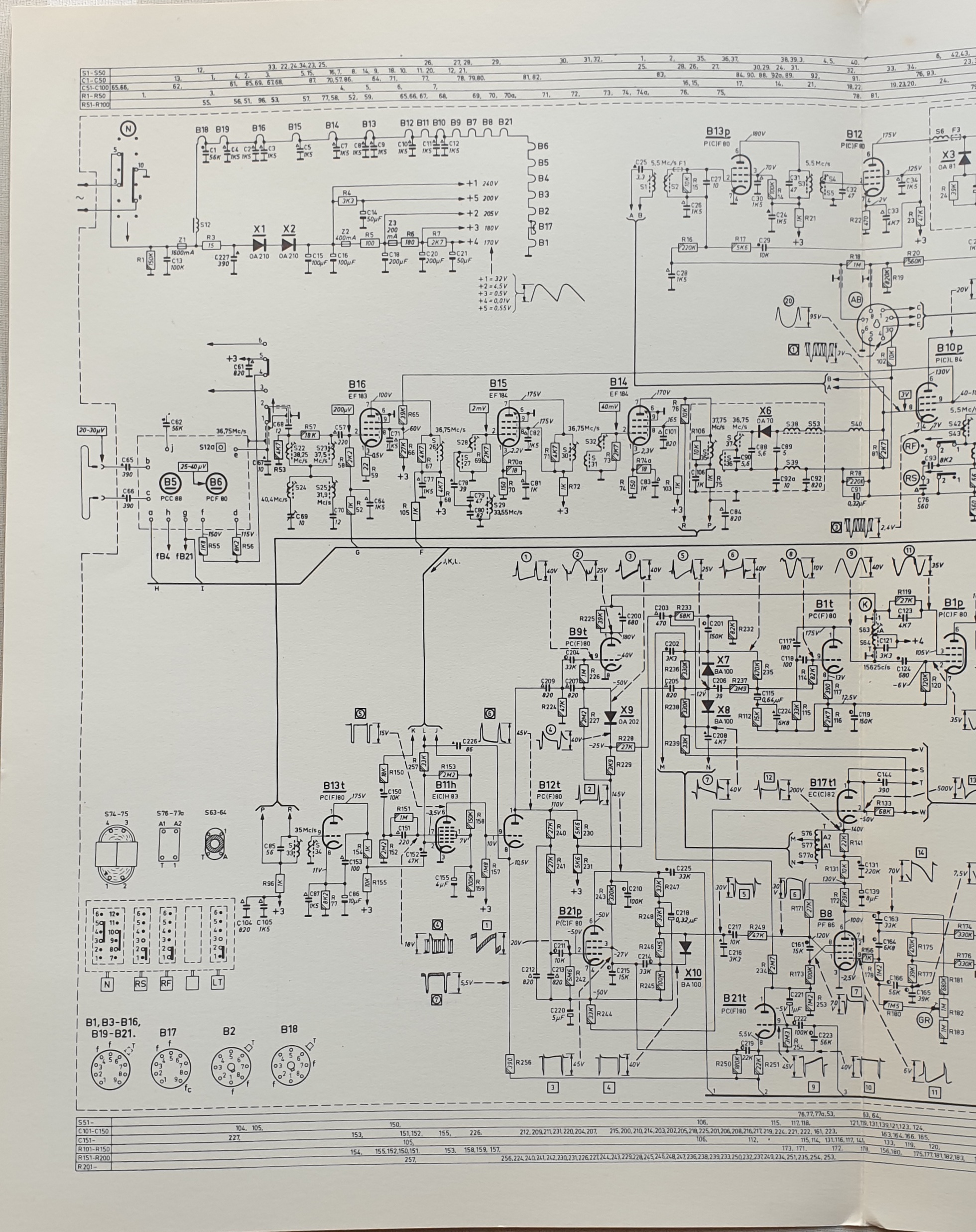

    Pour la résistance, un simple calcul avec la loi d'ohm permet de le déterminer, sachant que vous devenez perdre 20 volts dans le circuit série des filaments où circule un courant de 0,3 ampères cela donne :
    20/0,3 = 66,666666 ohms soit la valeur normalisée de 68 ohms.
    Pour la puissance de cette résistance :
    0,3 x 20 = 6 watts, donc en prenant de la marge une 10 watt sera OK.
    Résistance à insérer dans le circuit à l'emplacement désigné sur l'extrait de schéma joint (qui est exactement celui du 53T113A que je possède en format papier).

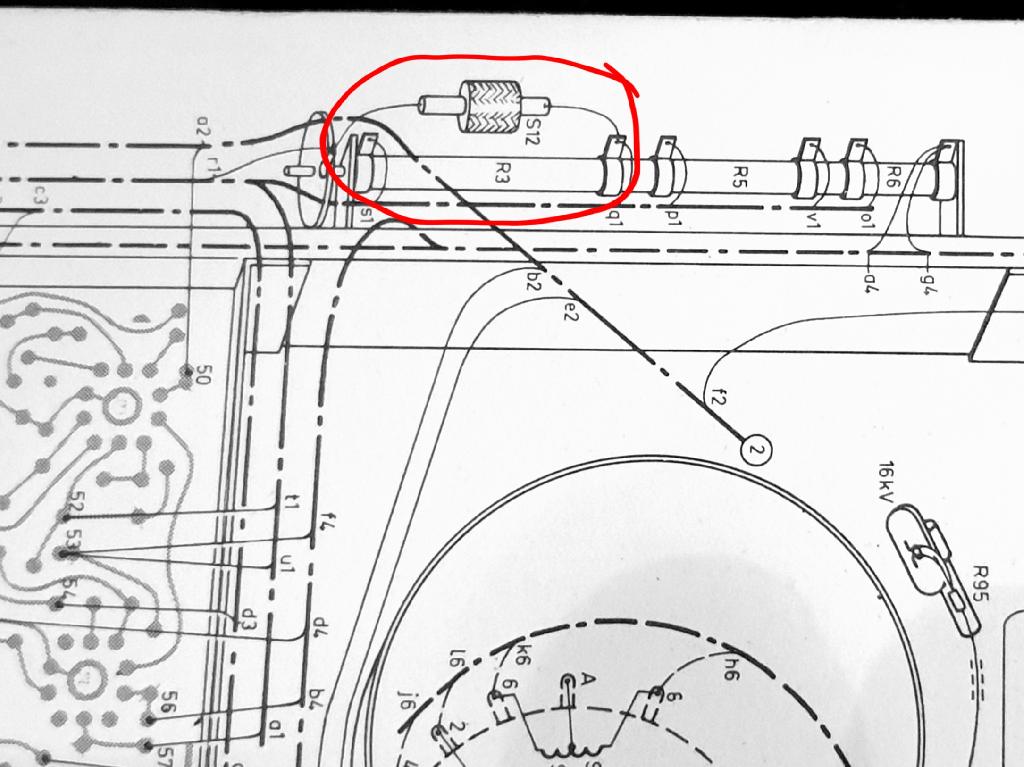

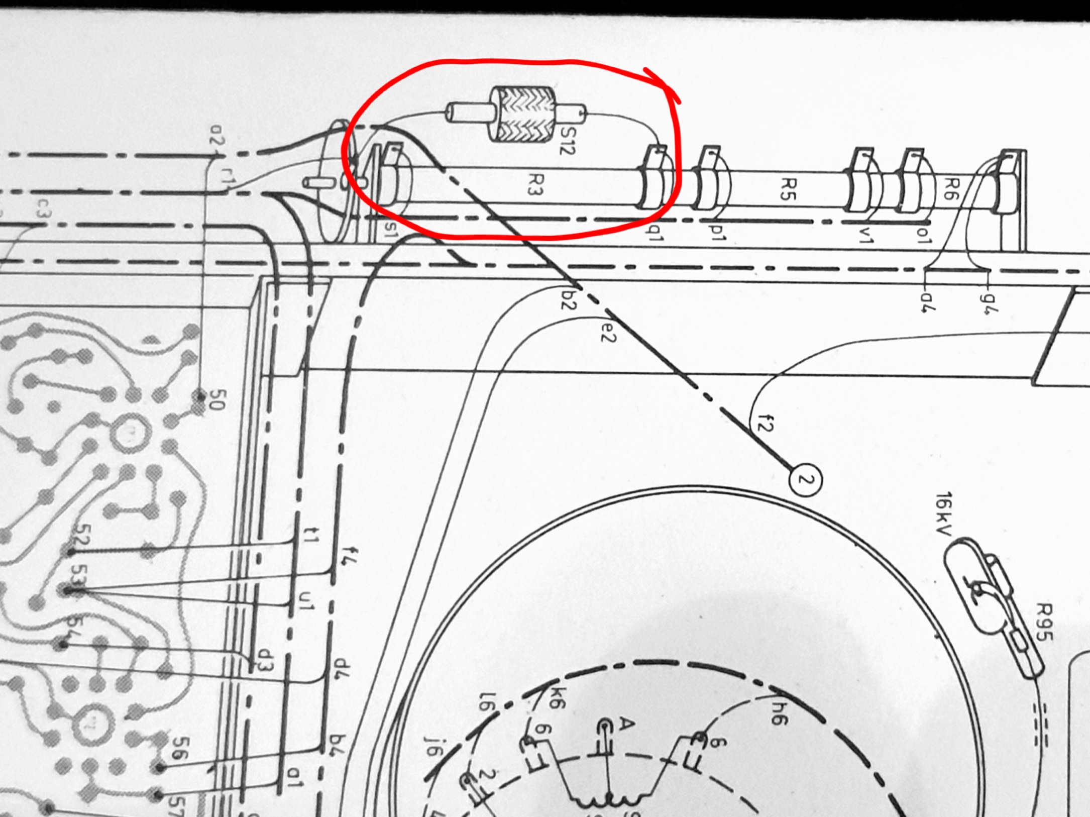

    Cela donne physiquement comme la photo ci-contre, résistance de 68 Ω / 10 W à insérer en série (d'un côté ou de l'autre) avec la self S12 qui est sur le haut du châssis, au dessus du tube image.

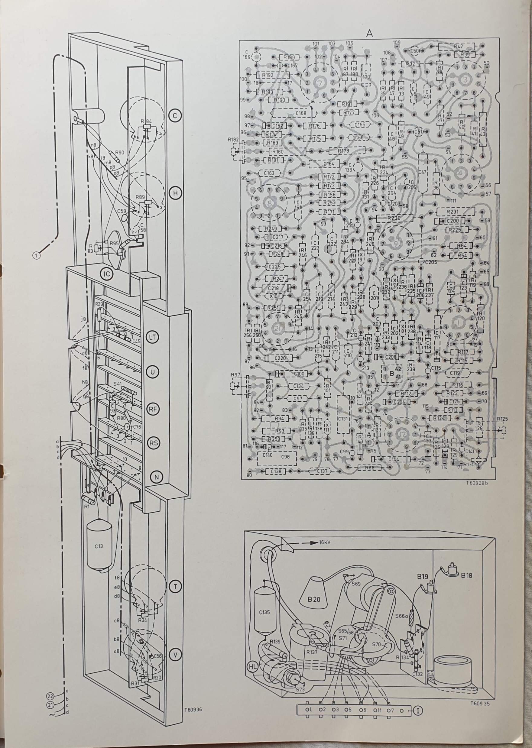

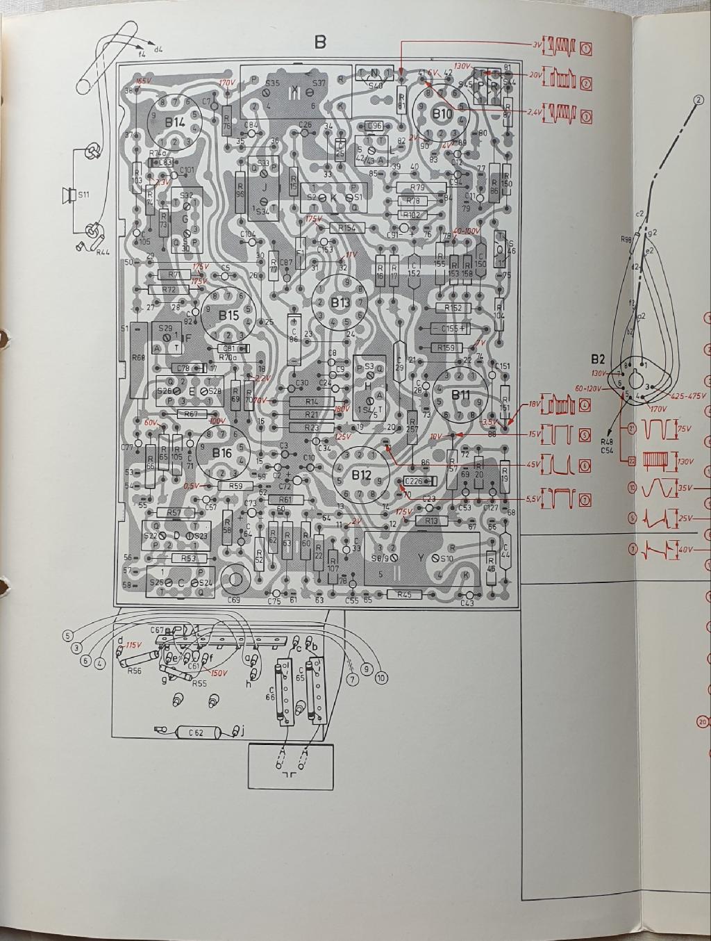

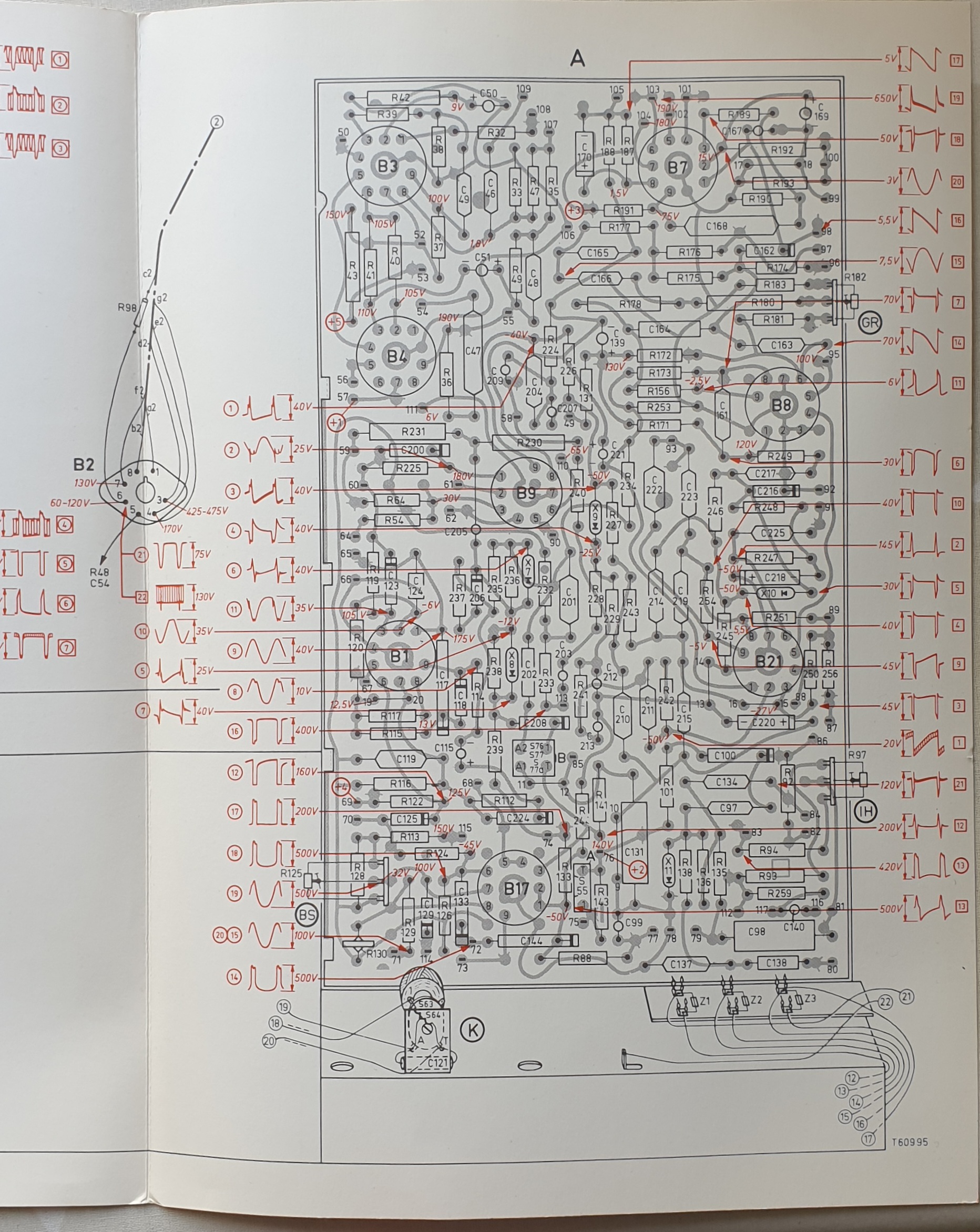

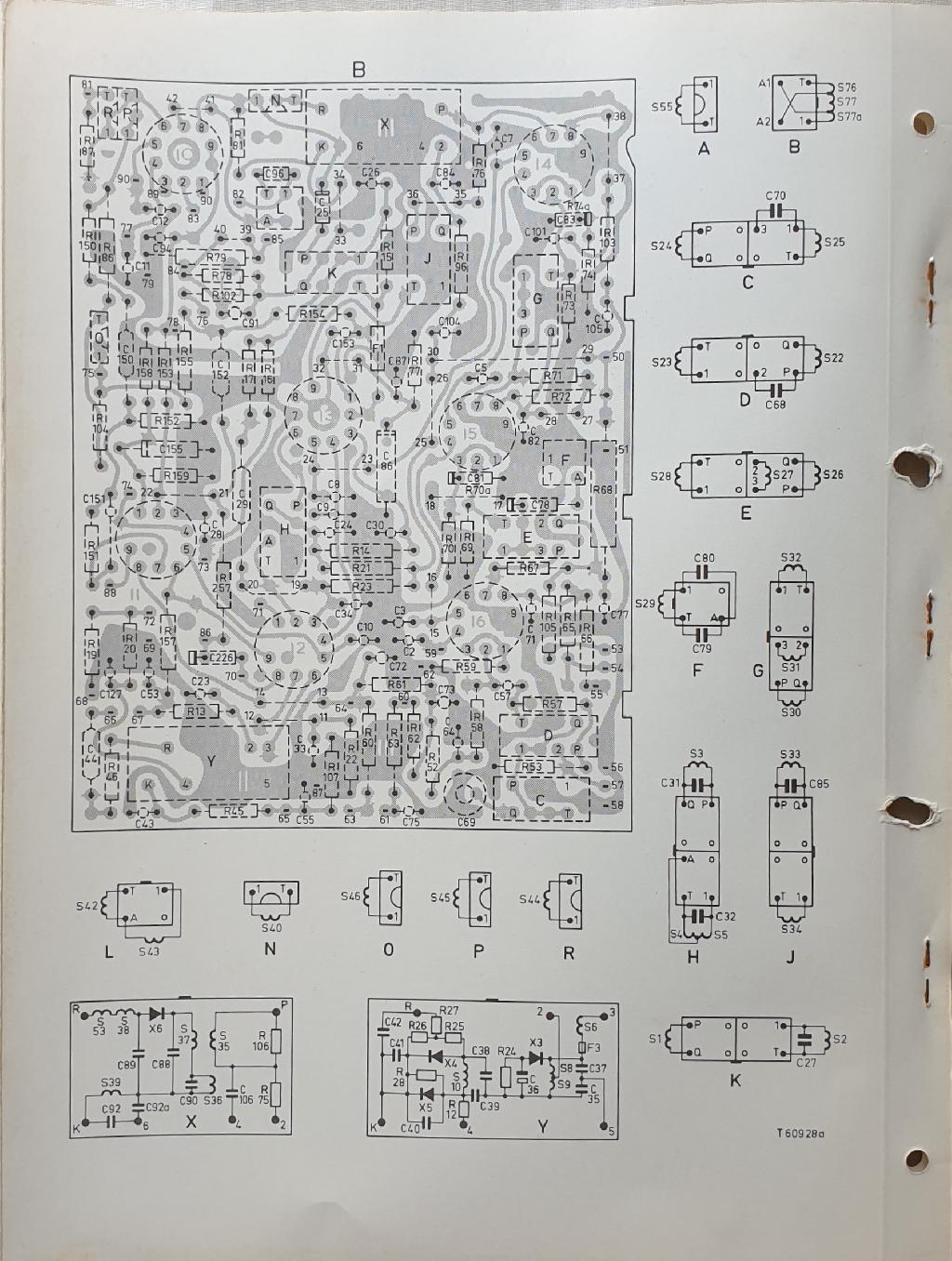

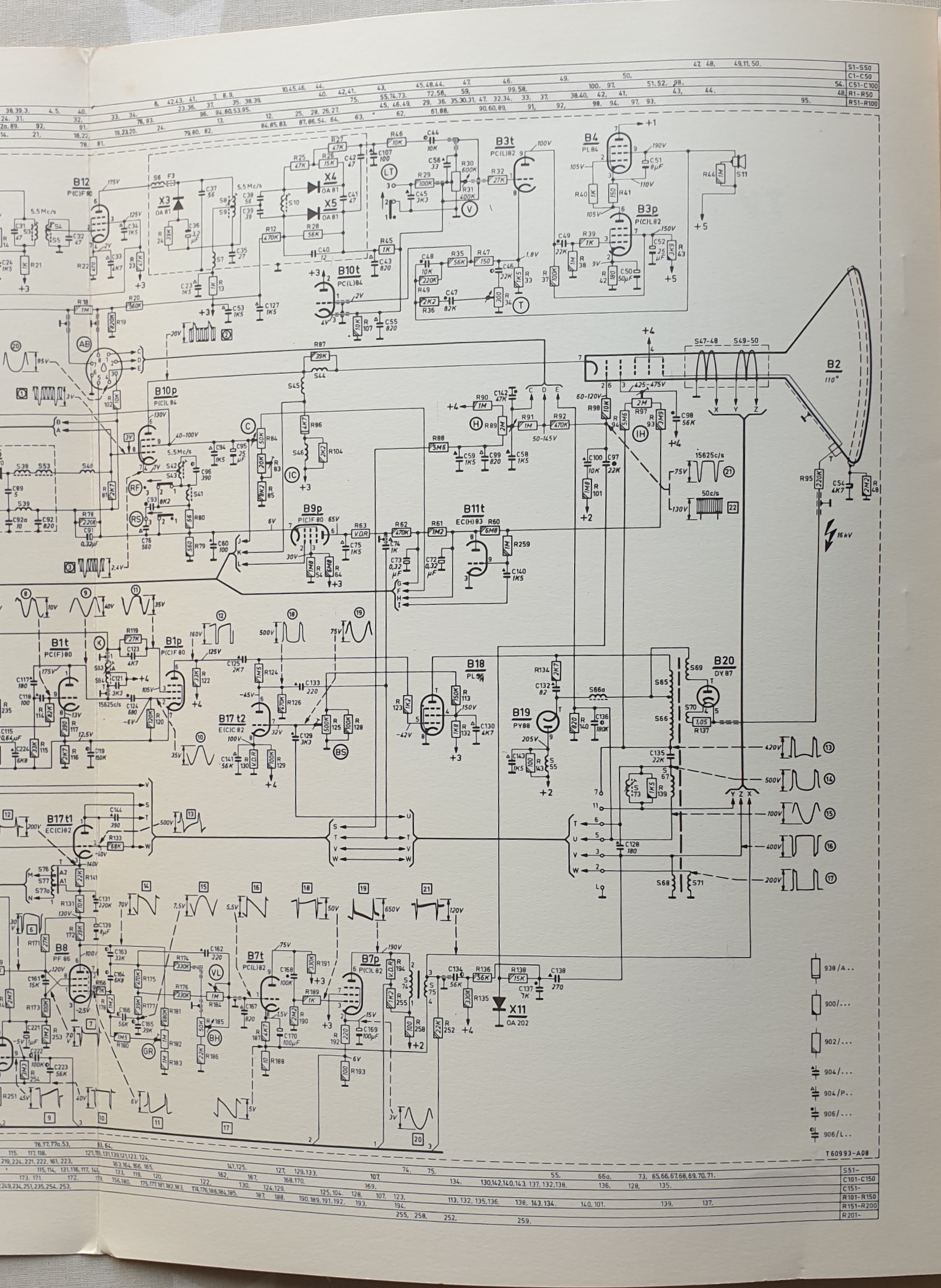

    Bonsoir Davy,
    Voici le schéma et l'implantation des composants, si vous ne l'avez pas déjà téléchargé sur doctsf avant.
    Il y a maintenant un blocage du site doctsf de la part de Swisscom et il faut passer pas un VPN pour y accéder.
    La suite dans le message suivant.
    HLJ.

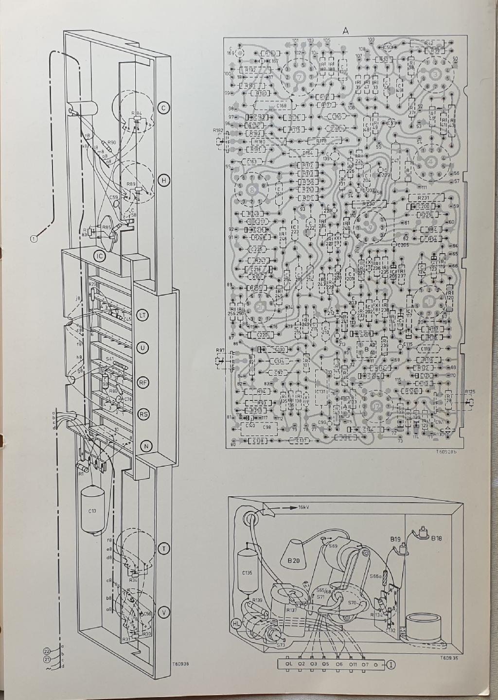

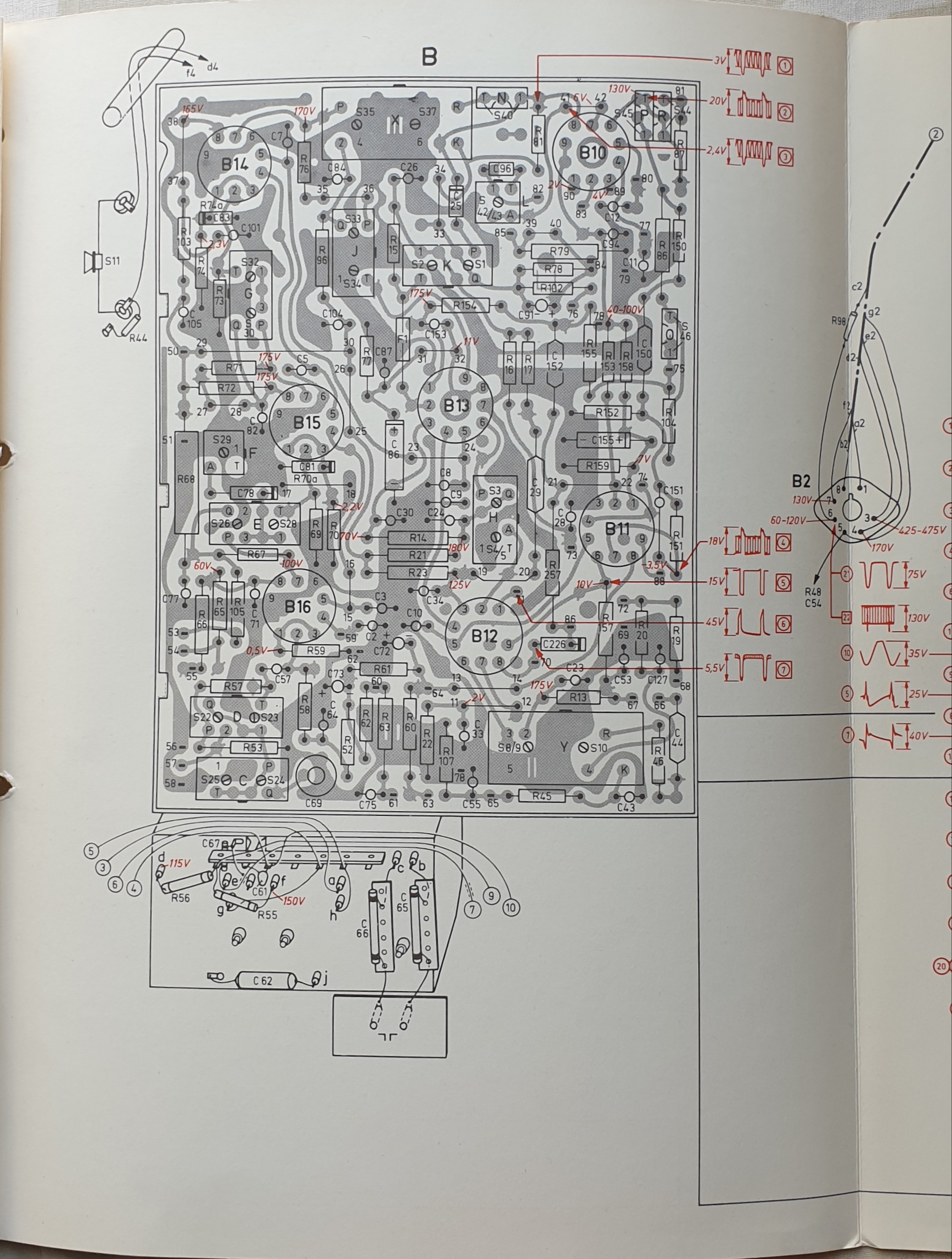

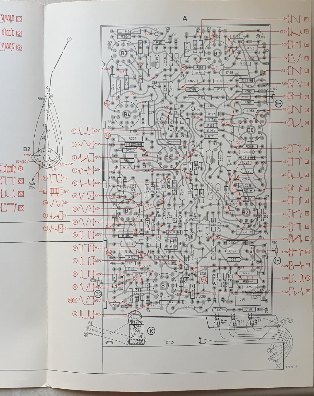

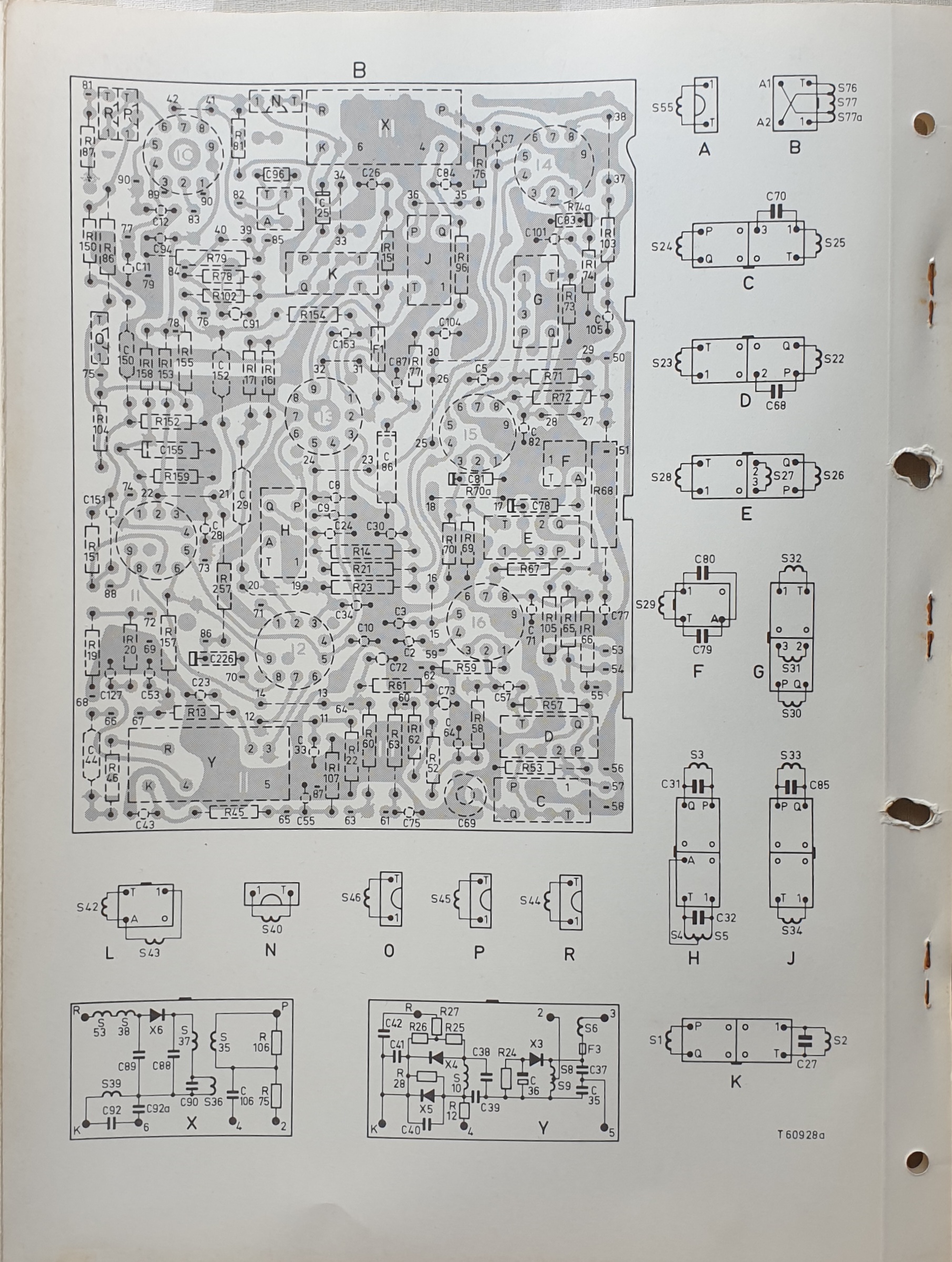

Sujet : Réparation Tv Mediator Nouveau De HLJ  Le 23-02-2021 à 21:07 sta
    Suite de la documents de service.
    Les condensateurs en question qui servent de découplage sur le circuit de chauffage des filaments sont en principe sur le circuit imprimé, il faut les identifier grâce à leur numéros, ils sont proches des lampes en question également numérotées sur les schémas électrique et d'implantation.
