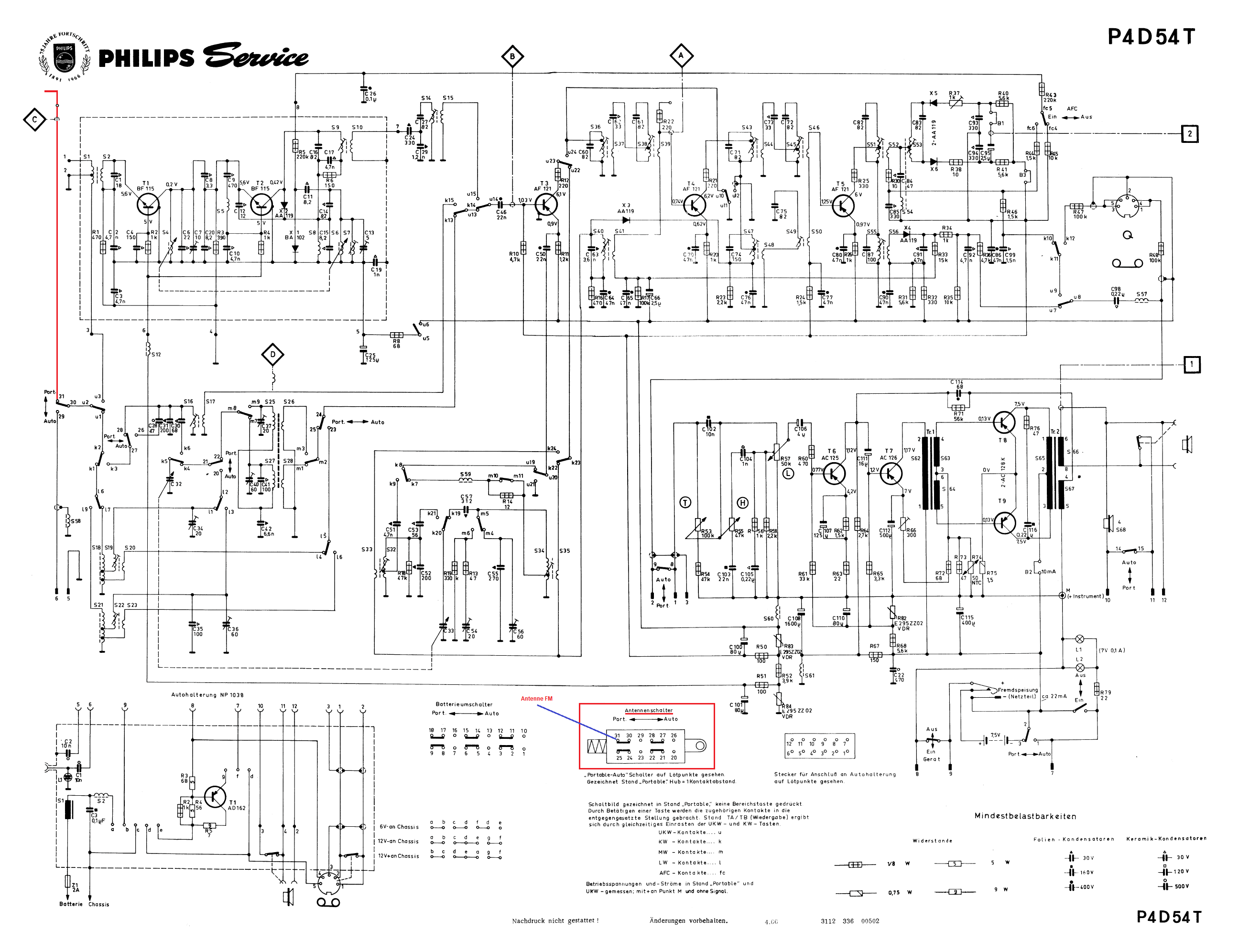

    j'ai une radio Philips, modèle ''Colette automatic de luxe'', de l'année 1967.
    J'ai changé l'antenne, mais je ne sais pas où la relier dans le poste.
    C'est pourquoi, j'ai joint le schéma, mais je ne vois pas.
    Avant, il y avait un fil soudé sur l'antenne, mais je ne sais plus où souder l'autre bout du fil.

Sujet : Radio 1967 Nouveau De Schoser  Le 30-01-2021 à 10:54 cms
Voir sur le Schéma :
Encadré en rouge ?
Pour le fil, utiliser celui d'origine.

Sujet : Radio 1967 Nouveau De Michel87  Le 30-01-2021 à 15:27 sta
    Le dossier technique de Philips joint par Lucas1186 est très complet.
    On peut y voir le cheminement complexe du cordon d'entraînement.
    Document précieux
Sujet : Radio 1967 Nouveau De Lucas1186  Le 30-01-2021 à 15:59 sta
    Certes, le dossier technique est complet, mais j'ai malgré tout un sérieux problème pour installer l'antenne que j'ai remplacée.
    En fait, je n'ai plus le fil d'origine et je me demande si c'est un fil spécial (pour la masse).
