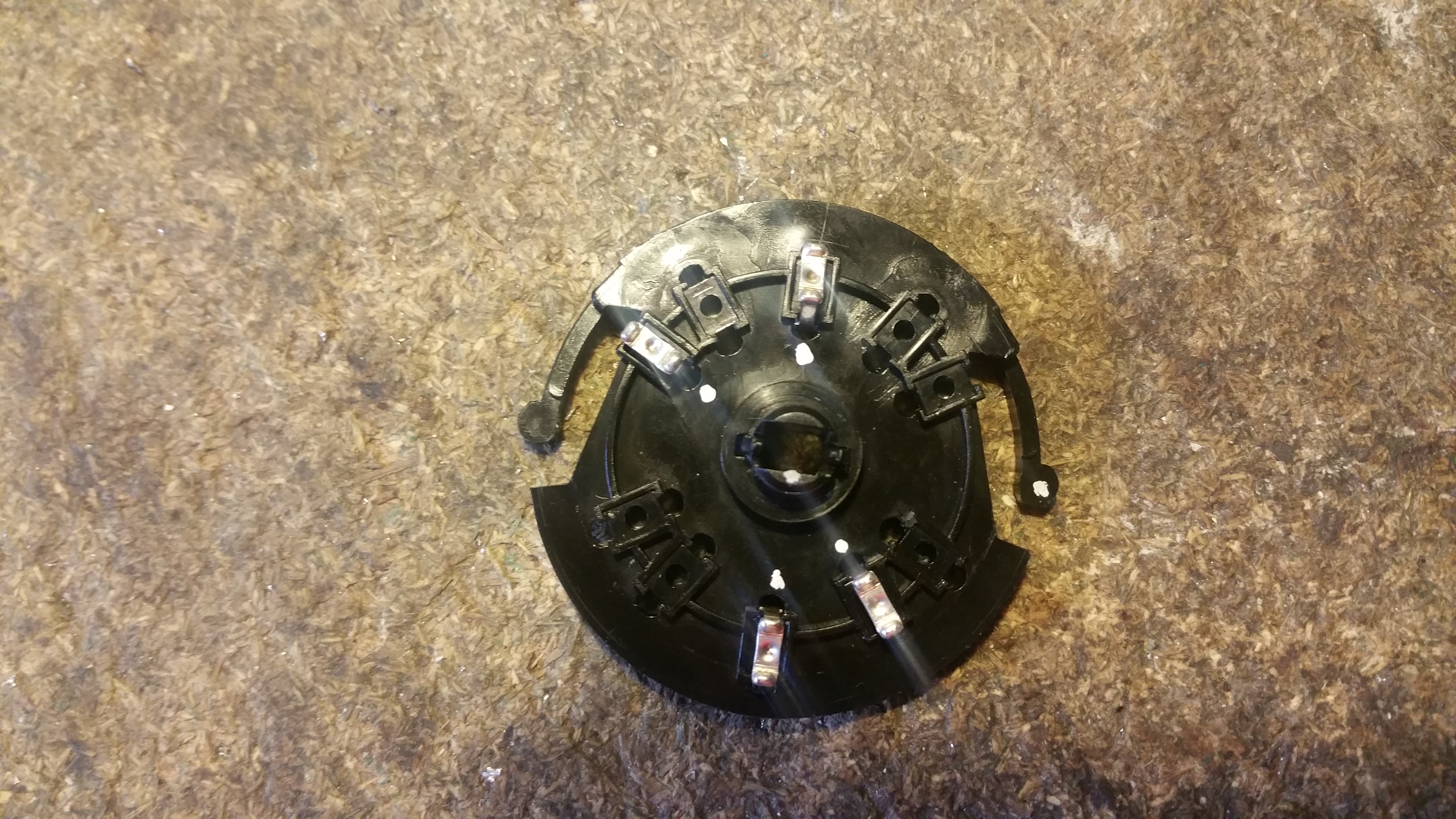

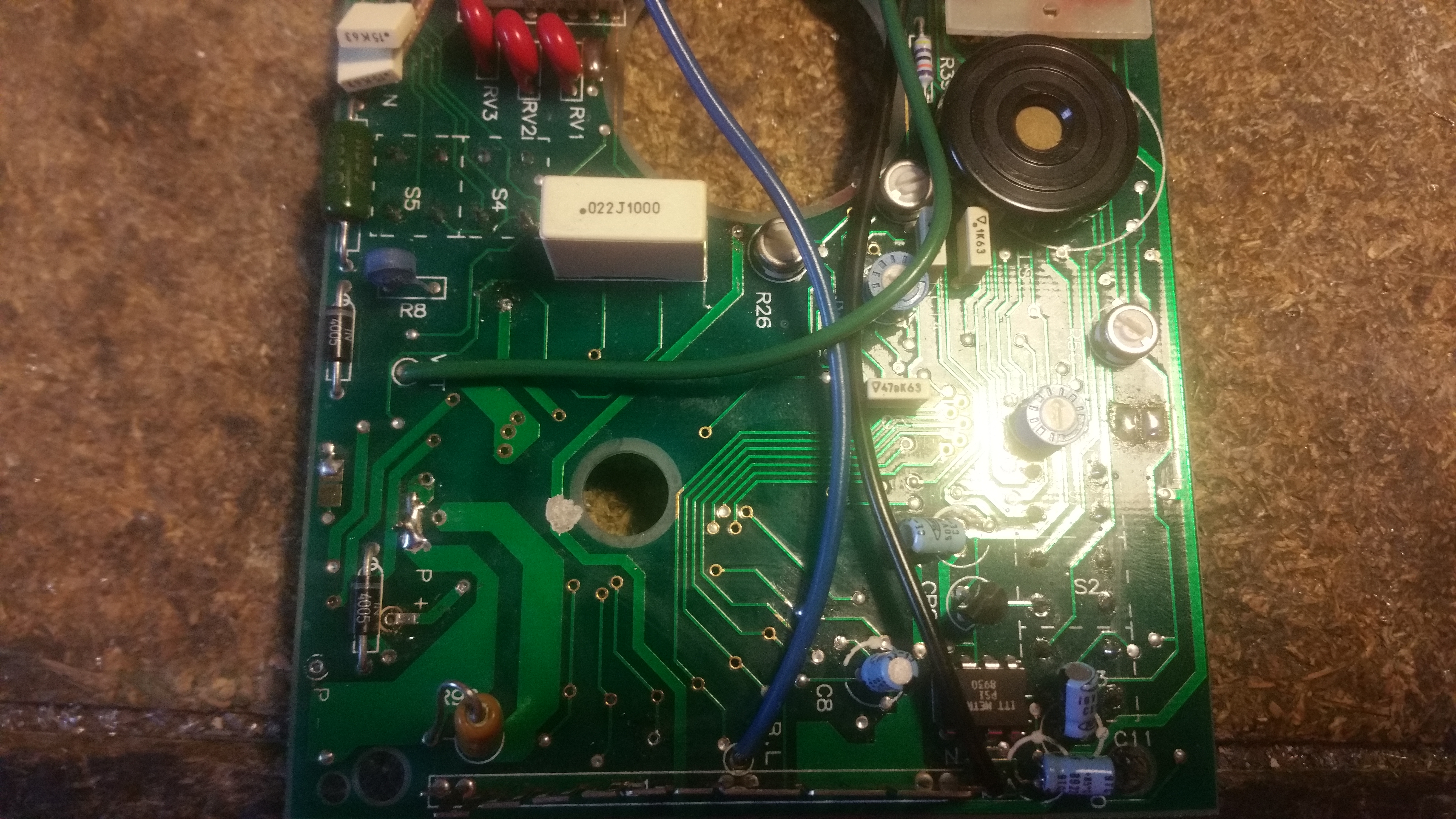

    Bonjour à tous! Je recherche la position des contacts sur un rotor de METRIX MX570. Je fournis en pieces jointes les photos de la carte et du rotor: attention plusieurs versions de cartes existent et des modifications ont étés apportés sur la position des contacts du rotor... Les differentes photos recueillies sur les forums de discussions ne correspondent pas au mien....Si quelqu'un pourrait m'aider, je l'en remerçie par avance!

    Le schéma peut il aider?

    Dans un Métrix, quelque soit le modèle, il n'y a pas que, en ohmmètre ou autres, les contacts du ''rotor''!
    Voir le schéma pour, éventuellement, suspecter un (ou des) composant (s).
Sujet : contacts rotor METRIX MX570 Nouveau De pointcom  Le 22-01-2021 à 17:48 sta
    Chez METRIX, souvent l'ohmmètre passe par le(s) shunt(s) Ampèremètre et le fusible correspondant.
    Suite à une fausse manipulation, le shunt le plus fin se coupe avant le fusible.
