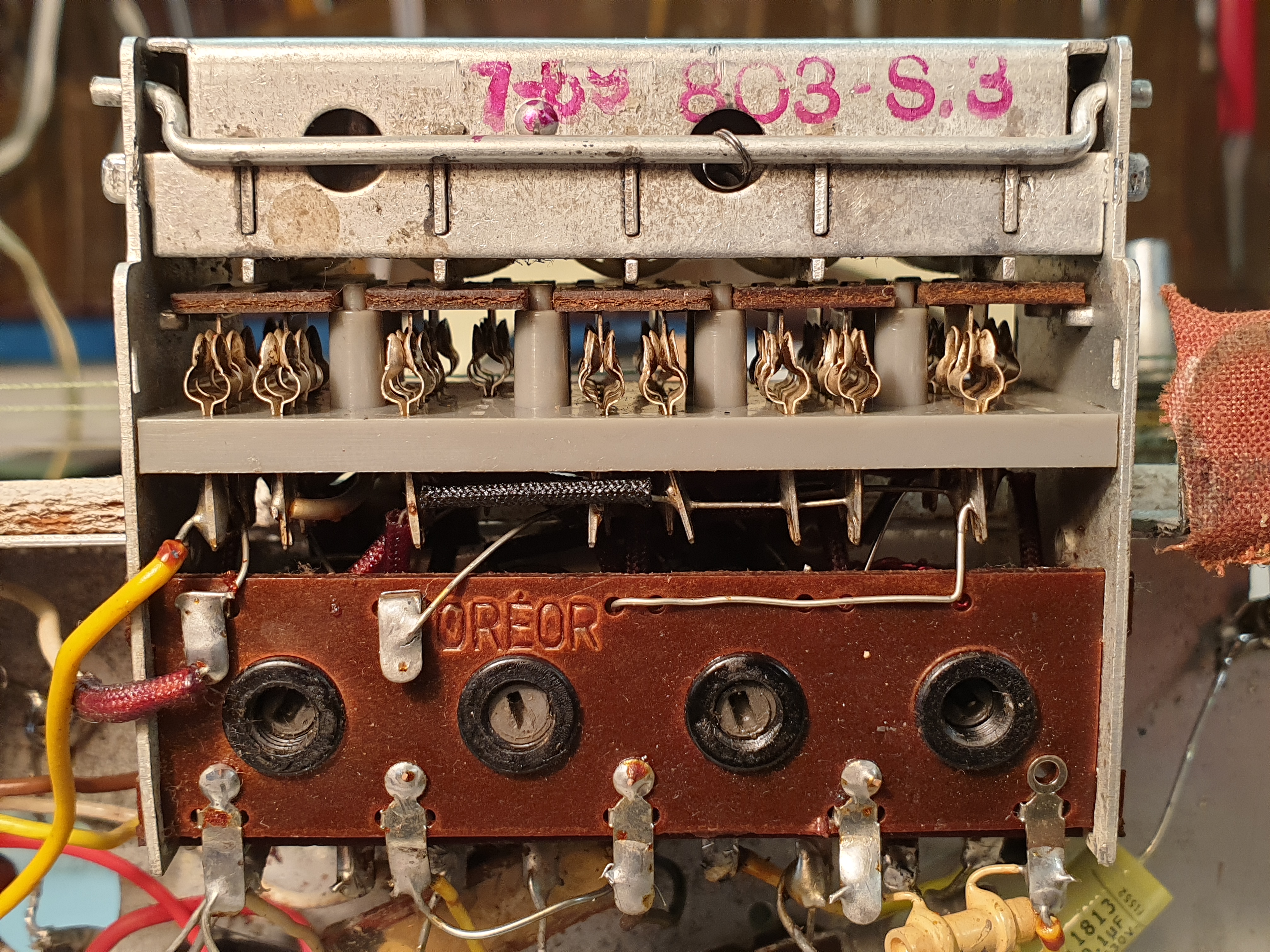

    Si c'est le genre de bloc clavier comme celui en pièce jointe dont la photo est issue de Doctsf, c'est ceux que je redoute le plus à causes des glissières qui coulissent entre des pinces contact dont les deux lamelles ont la fâcheuse tendance à s'écarter. Certaines pinces sont accessibles donc on peut resserrer les deux lamelles mais d'autres sont impossibles à atteindre même avec le bloc clavier ôté. Dans ce cas, il n'y a plus qu'à espérer qu'il n'y ait pas de faux contact à ce niveau.
    Bon nettoyage à l'alcool à l'alcool à bruler.

    @FOXPAT54 c'est exactement ce bloc oeror308.
    j'ai déjà resserré tous les contacts que j'ai pu atteindre ,espérons que les autres rempliront leurs missions !

    C'est plutôt un 803 qu'un 308 sur la photo que j'ai diffusée Effectivement il n'y a plus qu'à espérer en ce qui concerne les contacts non accessibles . Il y a un gars sur le forum de Doctsf qui cherche un bloc Oeror 803 pour son 5715; il a bien raison car tous les nettoyants contact sont bien illusoires pour ce genre de bloc que j'ai eu l'occasion de changer sur un SNR non identifié et un Socradel Bandol.
