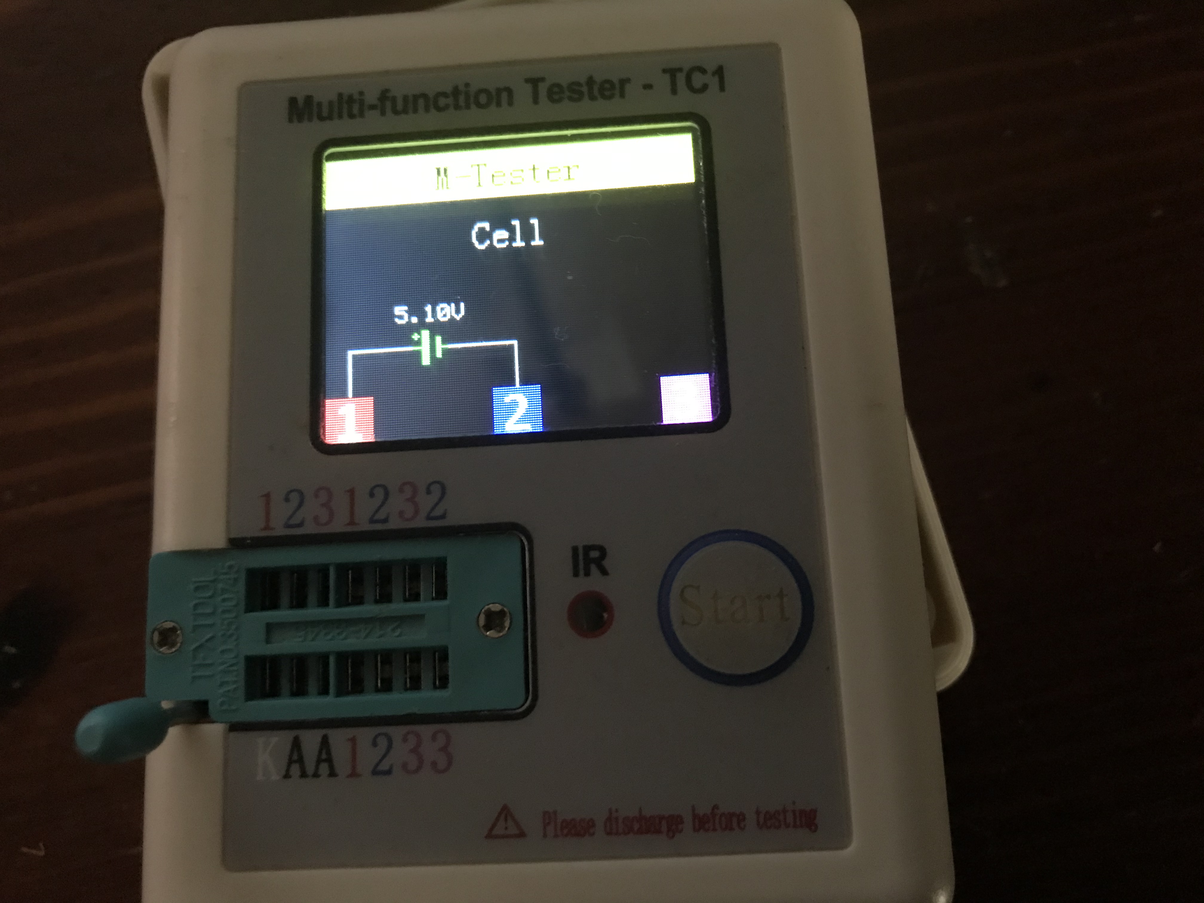

    Salut,
    pour Mr Fario , mon TC1 a un problem comme l'indique la photo si vous pouvez m'aider.

    J,AI T1 ETAIT EN PANNE APRE METTRE EN TEST UN CONDENSATEUR CHARGE . METNANT INDIQUE COMME LA PHOTO SI DOUSSOU

    Bonsoir à tous,
    Je pense que le condensateur est encore chargé et le mesureur le voit comme un accus.
    avez vous testé un autre composant, self, diode ou résistance?
    Ou il a simplement '' un coup dans le scion'' et là ce n'est pas la même affaire, quant au dépannage.
    fario
Sujet : tc1 problem Nouveau De fario  Le 17-01-2021 à 18:58 sta
    Je viens de voir que l'indication est présente même si rien n'est raccordé.
    Confirmez moi ce point

    J'ai déjà répondu sur son premier post !
    Il a surement testé un condo chargé donc …
Sujet : tc1 problem Nouveau De f6crv  Le 19-01-2021 à 17:21 sta
    oui un condo fortement chargé;; peut être une résistance de très faible valeur ou était le condensateur à mesurer pour remettre le ''système'' à zéro
Sujet : tc1 problem Nouveau De georgesgiralt  Le 19-01-2021 à 18:31 sta
    Si le condo était chargé à plus de 5V, ben, la chose est morte. De sa belle mort. En étincelle.
    Après c'est sûrement réparable en changeant le processeur Atmel mais il faut savoir le programmer ....
