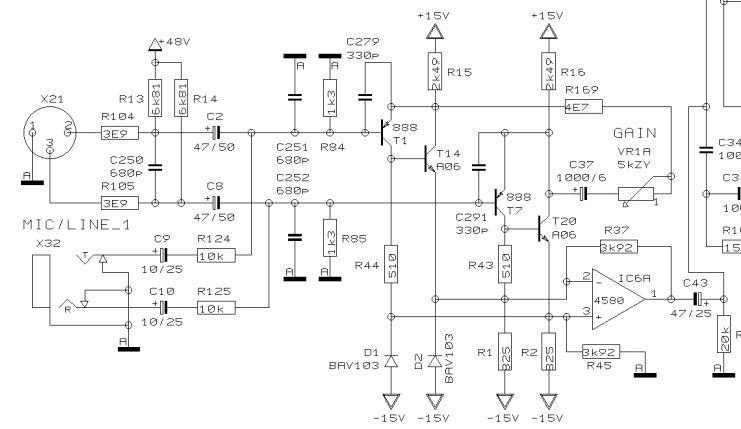

    il a une particularité spéciale ?
    sinon tous les micros XLR qui on besoin d'une alim phantom sont câblés pareil
    il va sur quoi ?
    perso, j'en ai plusieurs, raccordés avec un câble micro standard, il suffit de mettre le 48 V sur ''ON'' sur la mixette ou le préampli
Sujet : LEM EX 130 Nouveau De F6FLC  Le 17-01-2021 à 00:38 sta
    Voilà le schéma de l'entrée de ma table de mixage Behringer où on voit les deux résistances (R13 et R14) qui amènent symétriquement le + 48 V au deux points chauds le la XLR femelle
