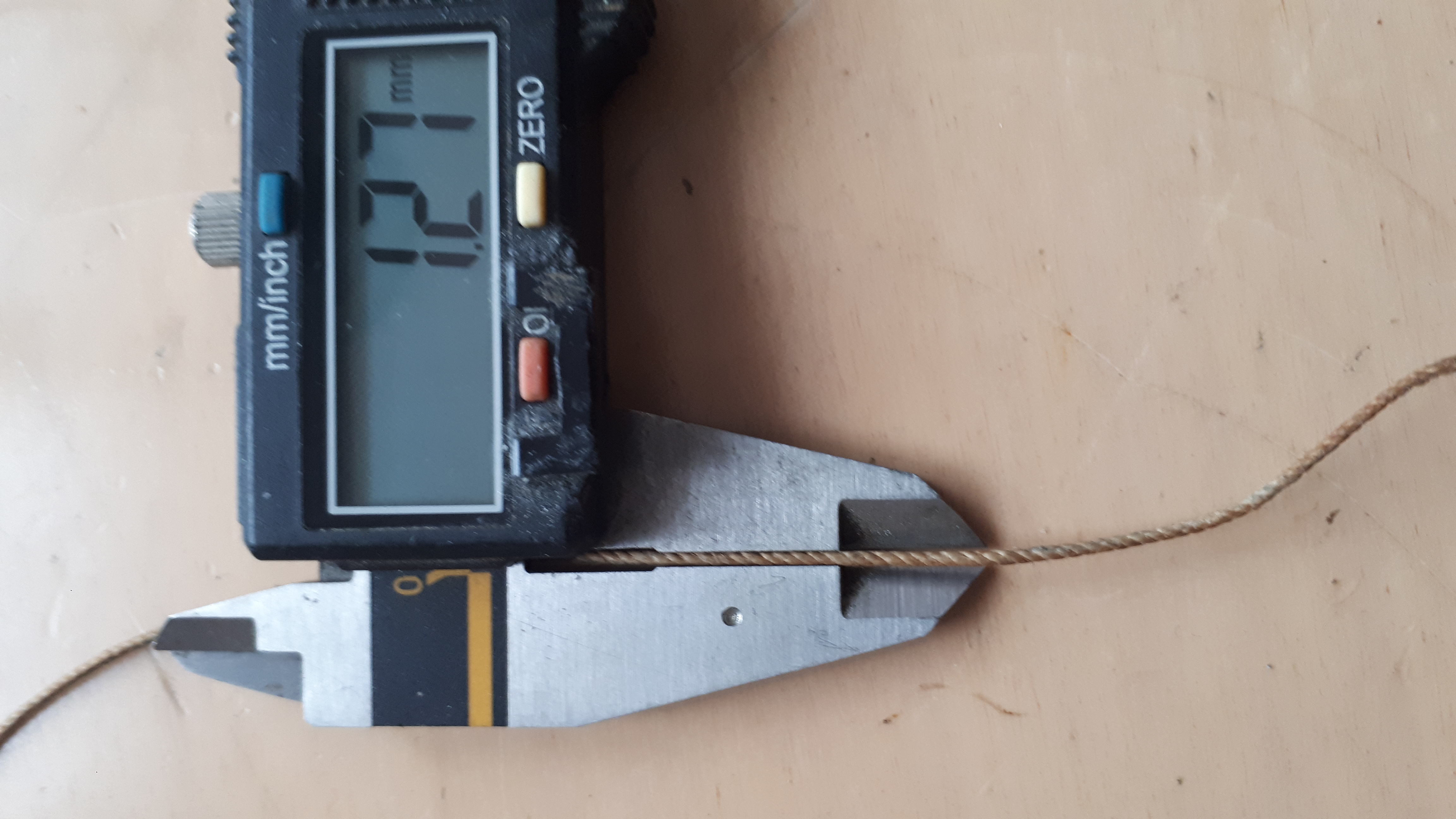

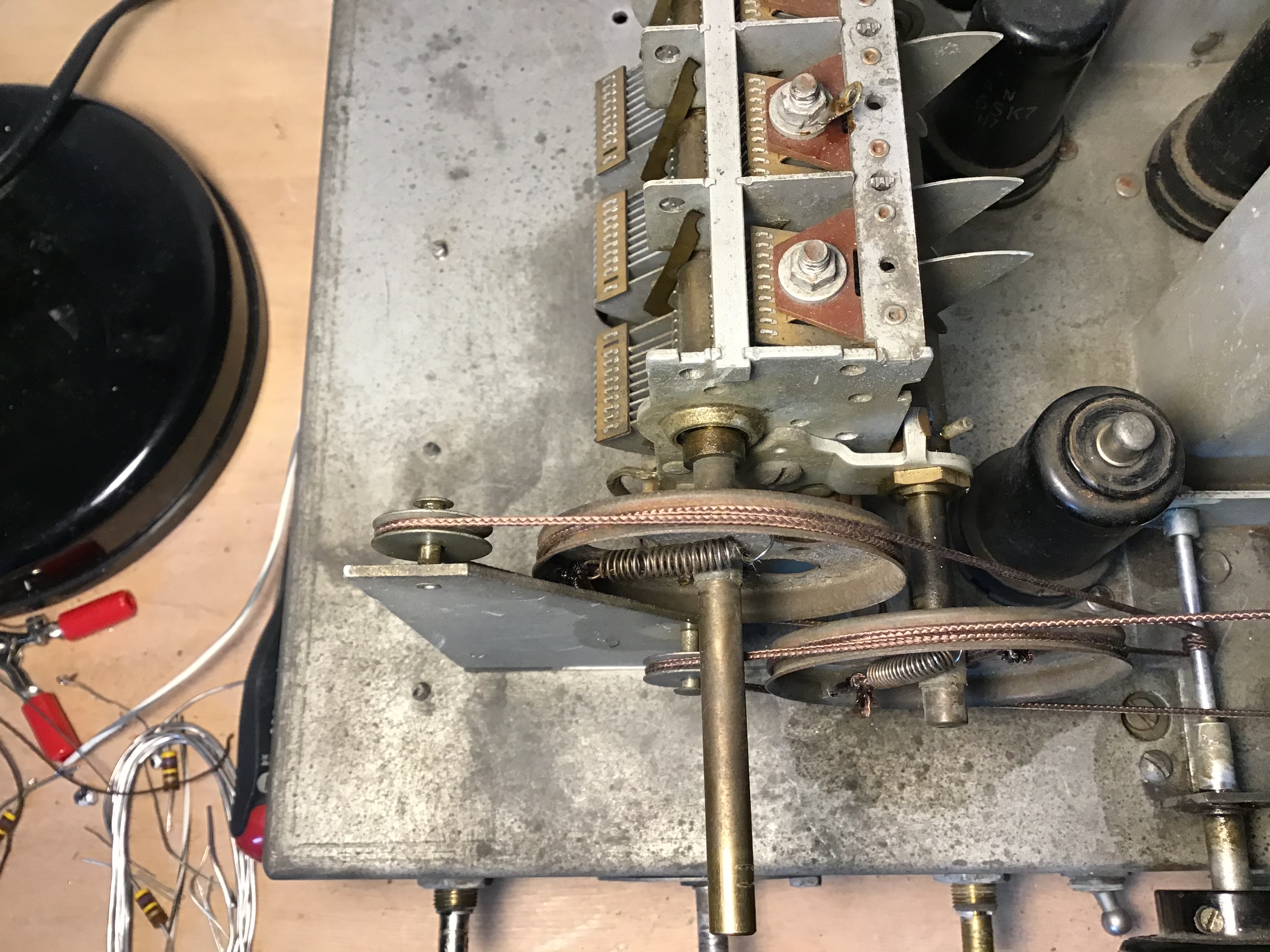

    Je galère.
    Ou trouvez-vous les cordages pour vos tsf ?

Sujet : Cordages Nouveau De Marmalou  Le 14-01-2021 à 14:58 sta
    Je pense que c'est plutôt ficelle de cadran
    C'est Masterorion qui a gagné.
    Pour les autres réponses .
    Une drisse de grand-voile c'est un peu trop gros.
    Fil de pêche j'ai essayé (Ça glisse trop)
    Le diamètre de La ficelle d'origine est 1.3mm

Sujet : Cordages Nouveau De Marmalou  Le 14-01-2021 à 17:53 sta
    C'est fait
    Ficelle de maçon 1,5mm .Elle glissait ,je l'ai enduite de colle néoprène et installée une fois sèche.
    Ça fonctionne.

Sujet : Cordages Nouveau De f6cer  Le 17-01-2021 à 16:07 sta
    Avec le Néoprène , si vous laissez le poste une journee sur la meme station , il y restera a vie a la limite de la collophane , sinon une ficelle tressée comme celle des bas de ligne
Sujet : Cordages Nouveau De f6cer  Le 17-01-2021 à 16:08 sta
    Par exemple
