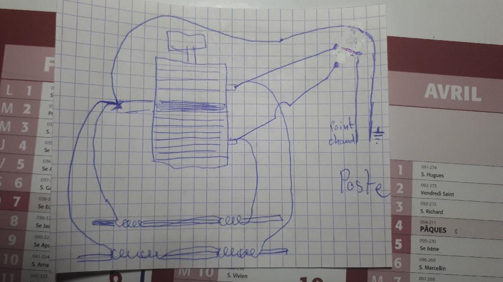

    Je fais une antenne externe pour les postes tsf qui en sont dépourvus avec une antenne et le CV d'un Ducrete
    Ci joint le montage.
    Le CV est un double cage une plus grande que l'autre.
    Quelle est la cage du CV qui correspond au GO et celle des OC
Sujet : Antenne externe Nouveau De Rudy  Le 13-01-2021 à 19:09 sta
    Tout d'abord, je vous présente mes meilleurs voeux pour la nouvelle année. La santé surtout.
    Je dirai: ''les deux mon général''...
    Dans un condo double cage, les lamelles les plus petites forment le condensateur de réception. L'autre cage, avec les lamelles plus grandes sert de condensateur pour l'oscillateur local dans un récepteur superhétérodyne.
    La commutation GO/PO se fait, la plupart du temps, par un sélectionneur qui va activer ou désactiver une partie de la self de réception et de la self de l'oscillateur local.
Sujet : Antenne externe Nouveau De Marmalou  Le 13-01-2021 à 20:39 sta
    Merci ,Mes meilleurs voeux également.

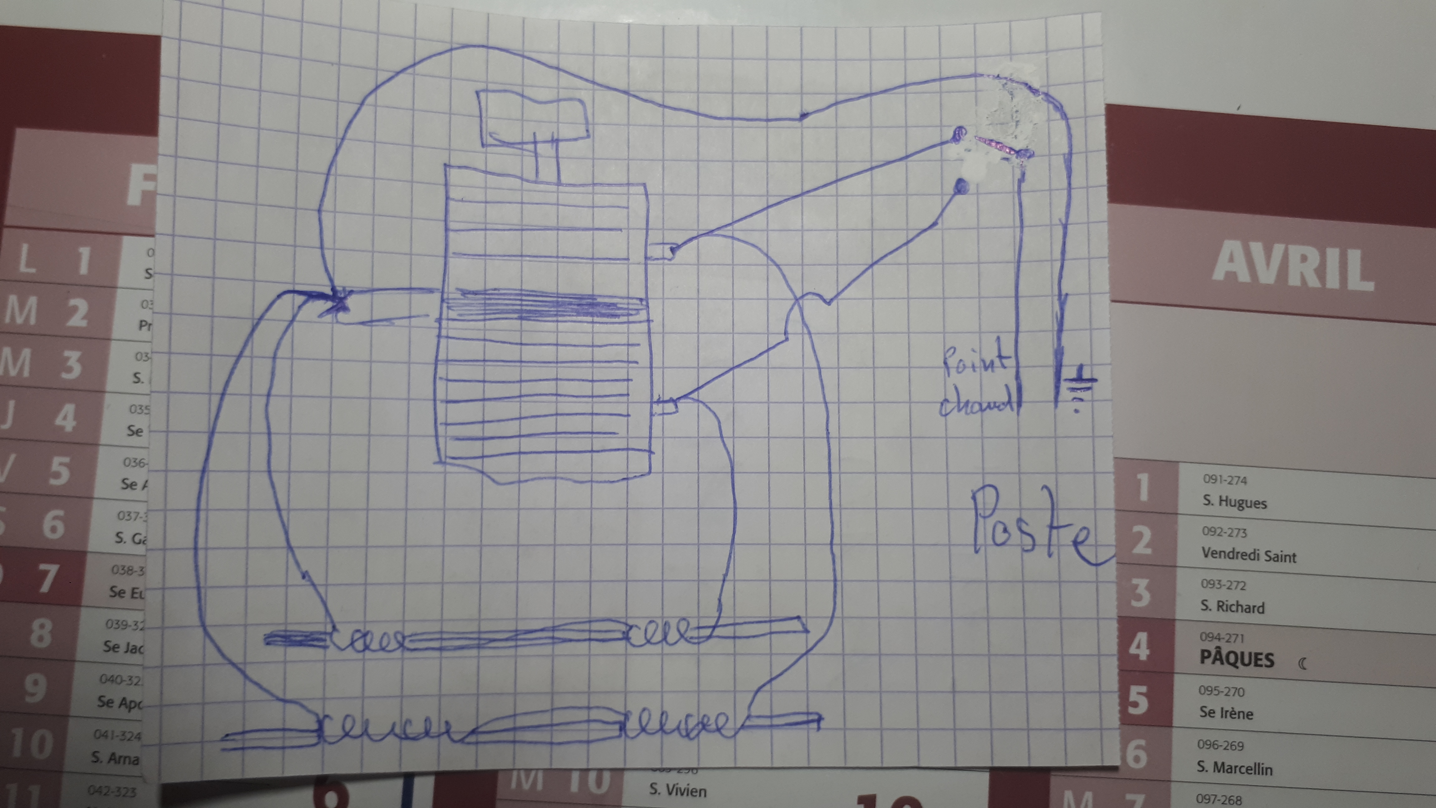

    Si je comprends bien .
    L'antenne se compose de deux ferrites avec deux bobinages en série sur chaque ferrites . Donc deux fils sur chaque ferrites.
    Quatre fils en tout. J'en couple deux ensemble au commun du CA et les deux autres sur les deux cages du CA .
    Je joins un croquis.

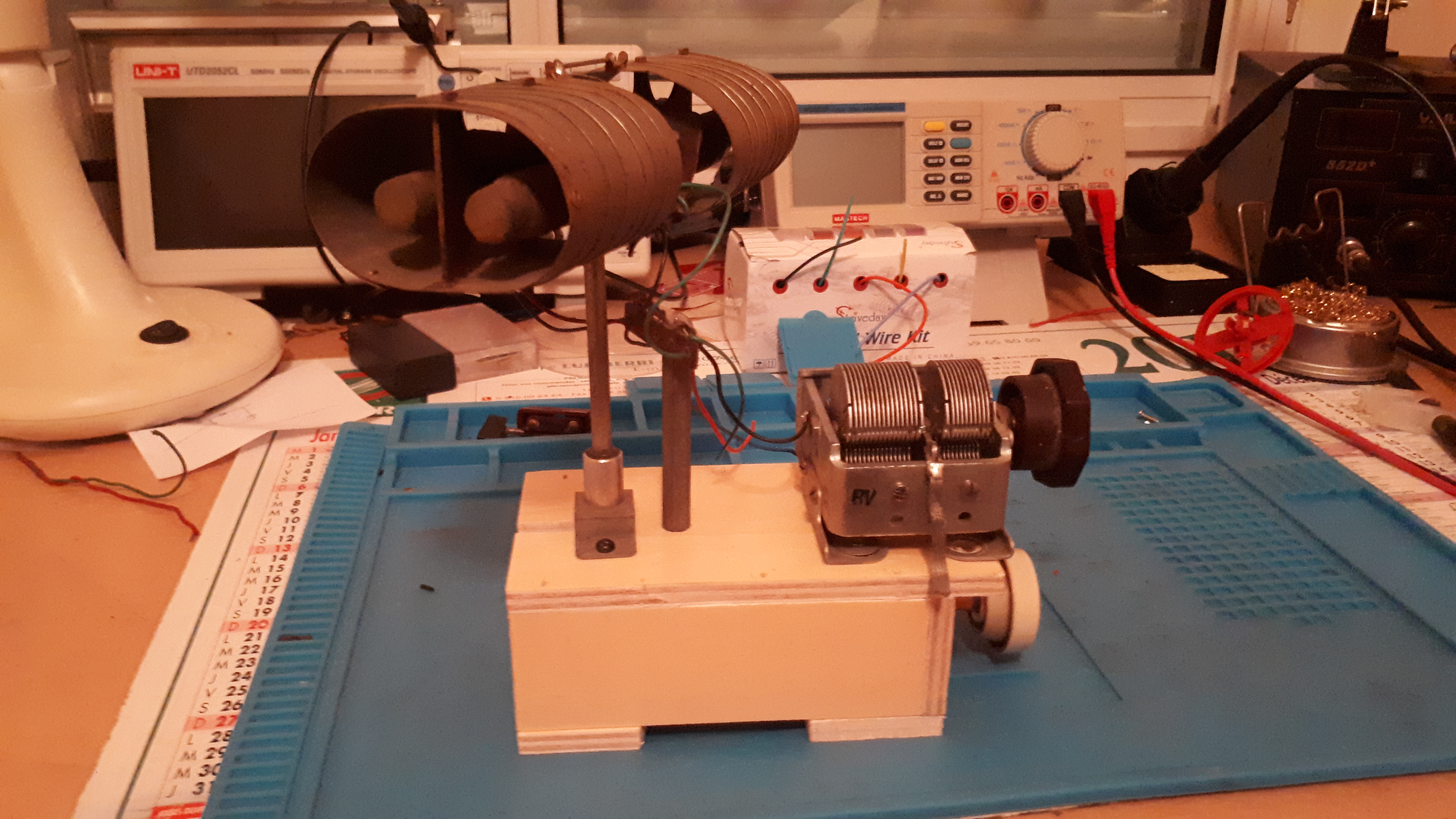

Sujet : Antenne externe Nouveau De Marmalou  Le 14-01-2021 à 10:06 sta
    Bonjour Messieurs.
    Merci pour tout les liens .
    Le montage fonctionne
