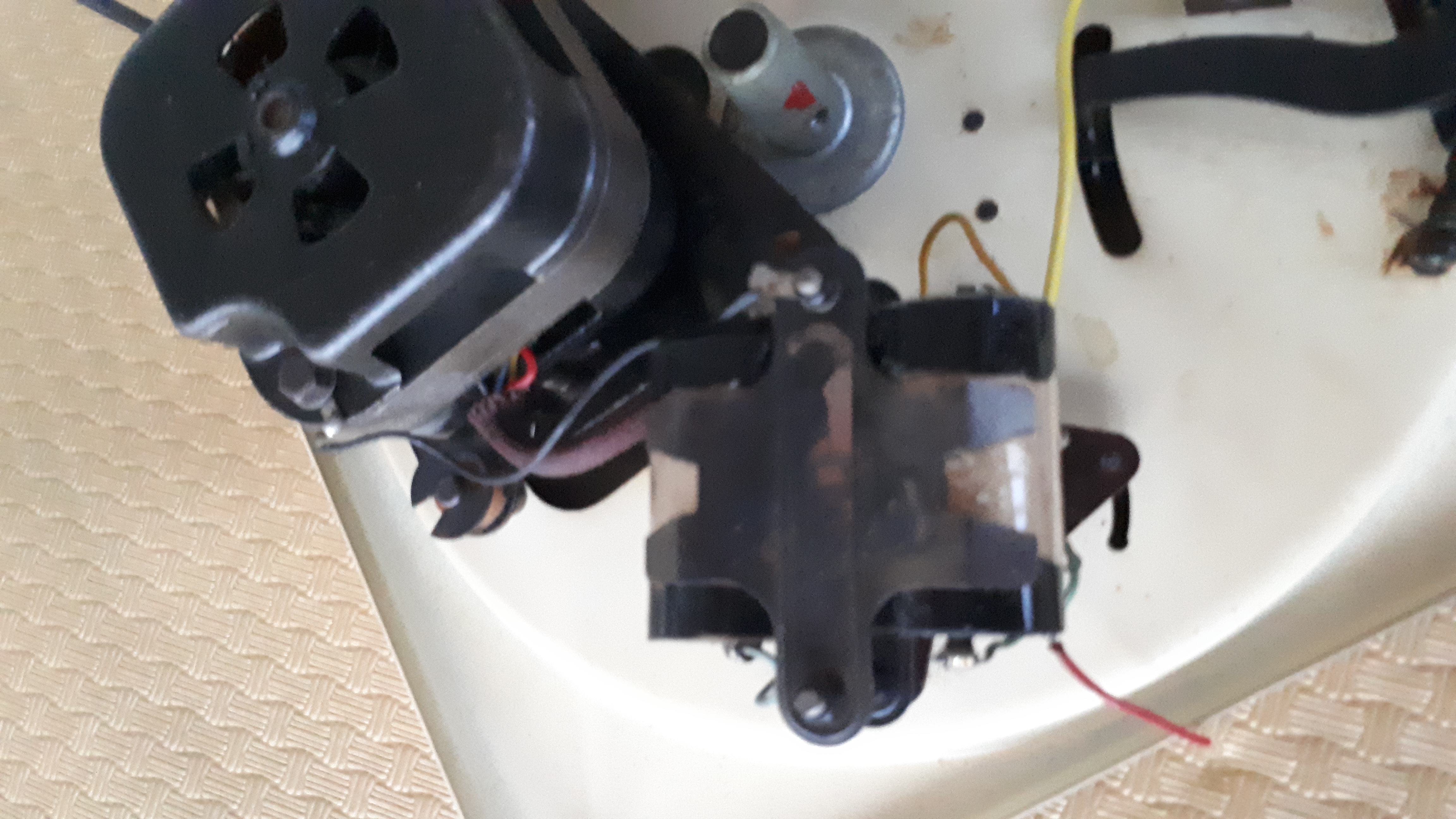

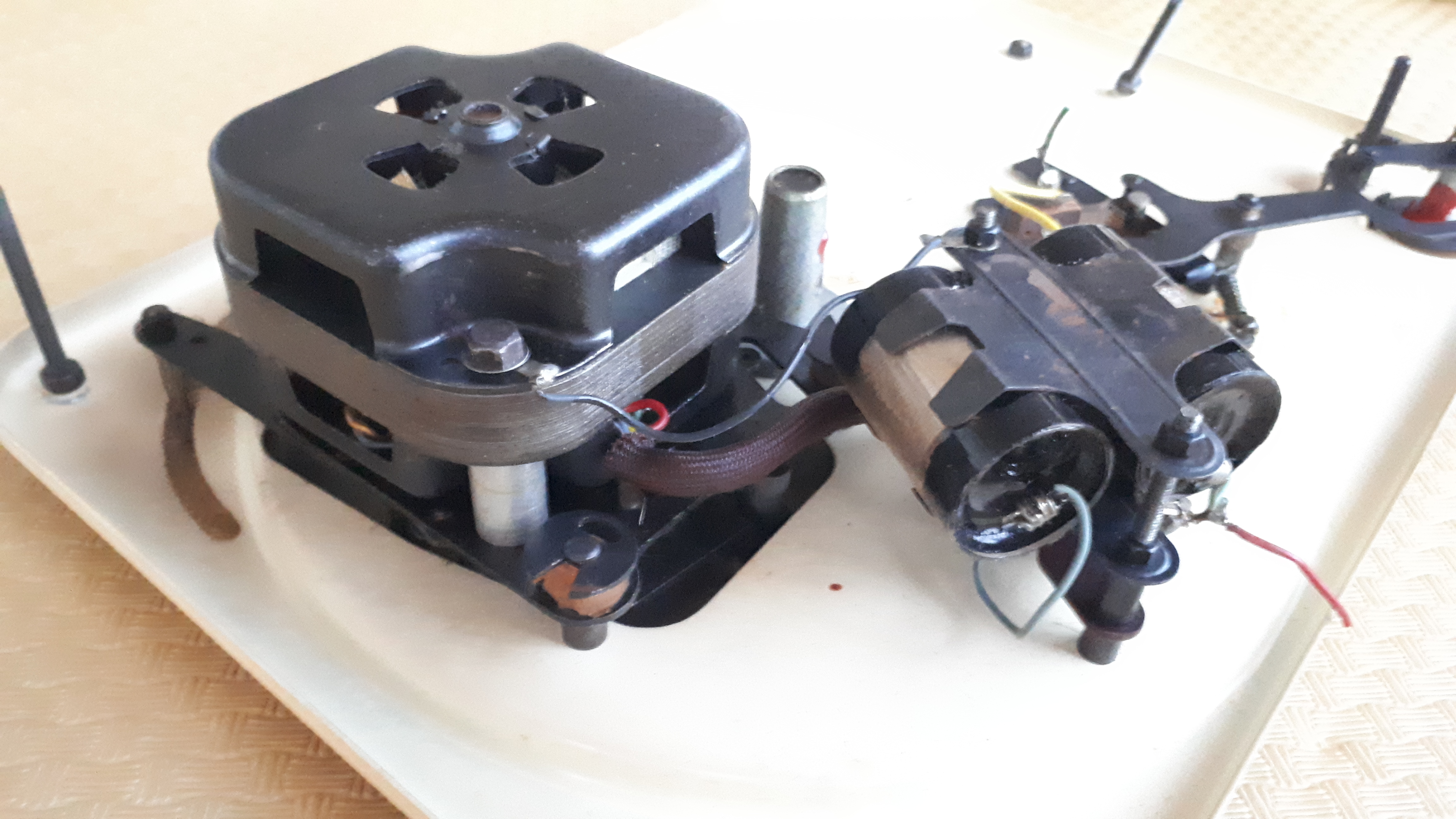

    Je restaure un poste avec pickup Ondax , J'ai un souci avec la platine .
    Il y a deux gros condensateurs polarisé ( enfin je pense. voir photos ) si c'est le cas, savez vous la valeur qu' Il faut mettre en remplacement ?

    Non ils ne sont pas polarisés ce sont des papiers ,en général ils fuient ,il faut les remplacer en gènéral ce sont des 750 nF où 0,75 microfarad

    Non, ce sont des condensateur de démarrage pour le moteur qui est un moteur asynchrone.
Sujet : Radio Ondax pickup . Nouveau De pointcom  Le 09-01-2021 à 08:12 sta
    La valeur exact des condensateurs n'est pas primordiale 0.5 à 1 µF, l'essentiel est qu'il ne fuit pas. le but est de déphaser de /2 pour que moteur tourne.

    Bonjour je viens de regarder les photos d'un peu plus prés … je ne pense pas que ces condos servent au démarrage … en regardant bien un des fils est relié à la masse du moteur … ce dernier semble être un 16 pôles qui tourne à 675 t/mn et là pas besoin de condensateur de démarrage
Sujet : Radio Ondax pickup . Nouveau De nanar  Le 09-01-2021 à 16:38 sta
    Oups ce n'est pas 675 t/mn mais 375 t/mn ( 8 paires de pôles )

    ce fil de masse du moteur est relié, il me semble à la masse du support des condensateurs.
    >>La valeur exact des condensateurs n'est pas primordiale 0.5 à 1 µF, l'essentiel est qu'il ne fuit pas>>
    Oui, mais ne pas trop s'écarter de la valeur d'origine car il pourrait en résulter un échauffement des bobinages du moteur.
Sujet : Radio Ondax pickup . Nouveau De nanar  Le 10-01-2021 à 08:38 sta
    Oui le fil de masse est bien relié au support … ( pas bien vu désolé )
    Donc pas de condensateur de démarrage mais un déphaseur
    ce moteur ne fait que quelques watts …
    Jusqu'a 5W il faut 0,5 f

    Il est vrai que l'on voit souvent les moteurs asynchrones de PU avec des C de 0,47µF.
    Et si ce n'est pas ça, vous pourrez toujours mettre autre chose et... vous verrez bien!
    Les ''à priori'' ça ne marche pas toujours.
    Même s'ils sont peut-être fuyards, ils peuvent être mesurés... pour voir.

Sujet : Radio Ondax pickup . Nouveau De Marmalou  Le 13-01-2021 à 18:15 sta
    Bonjour a tous.
    J'ai mesuré les condensateurs 720nf
    Je les ai remplacés par des 1uf non polarisé et le moteur tourne .

    Dans le cas de l'utilisation en courant alternatif 50Hz, pour créer le déphasage de tension sur un moteur de tourne-disque, les fuites en courant continu des condensateurs avec diélectrique papier ont beaucoup moins d'importance que dans le cas d'un condensateurs de liaison sur un circuit à haute impédance.
    Si le moteur tournait normalement, je n'aurais pas remplacé ces condensateurs.

    Si 1µf fait tourner le moteur, c'est bien; mais cette valeur est, peut-être, trop importante.
    Le moteur peut chauffer et à terme...
    Avez vous essayer des 0,5µ ou des 0,75?

    Sur ma vieille platine Barthe rotofluid ( plateau lourd ! ) le condo fait 0,33 …
