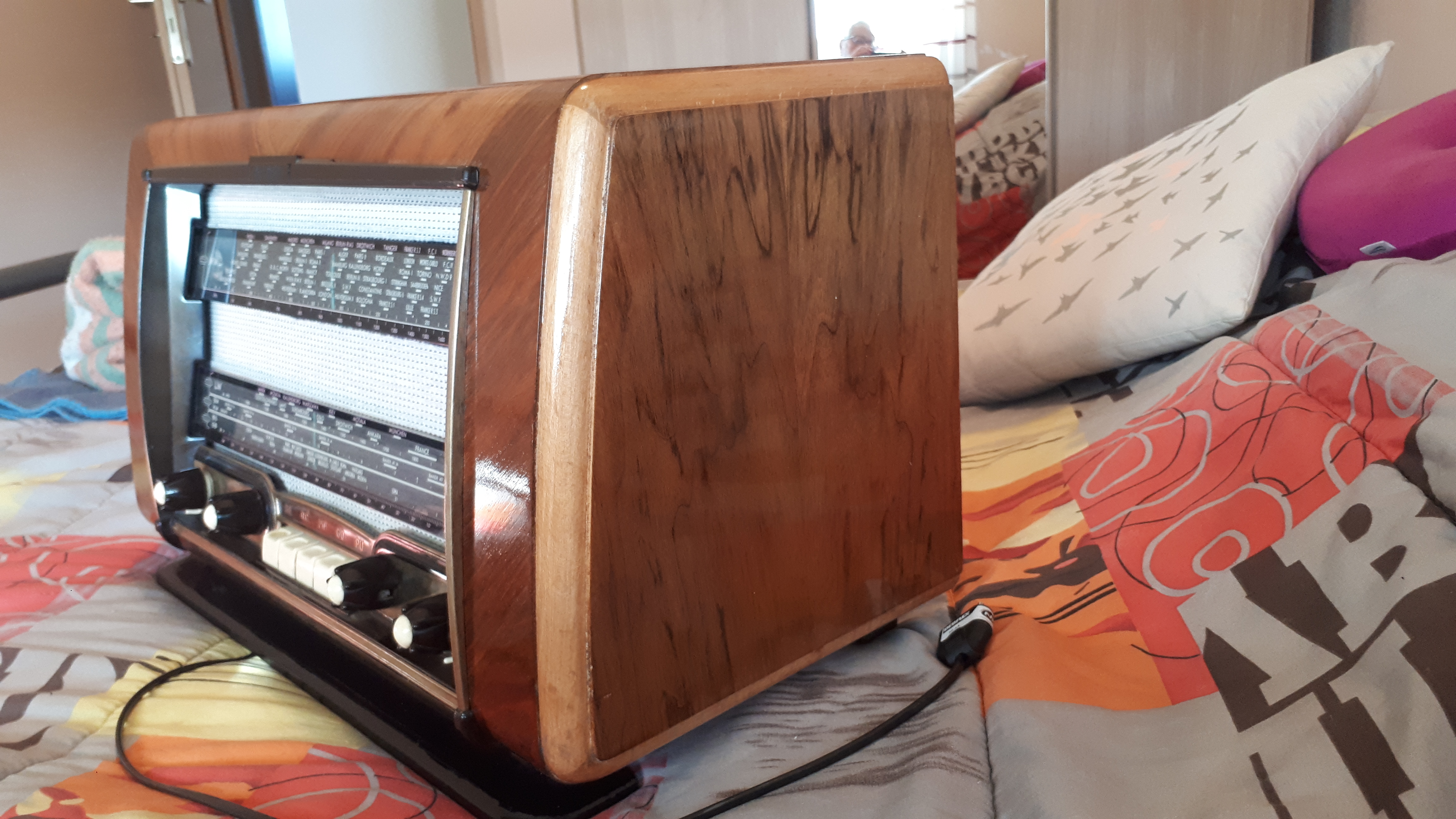

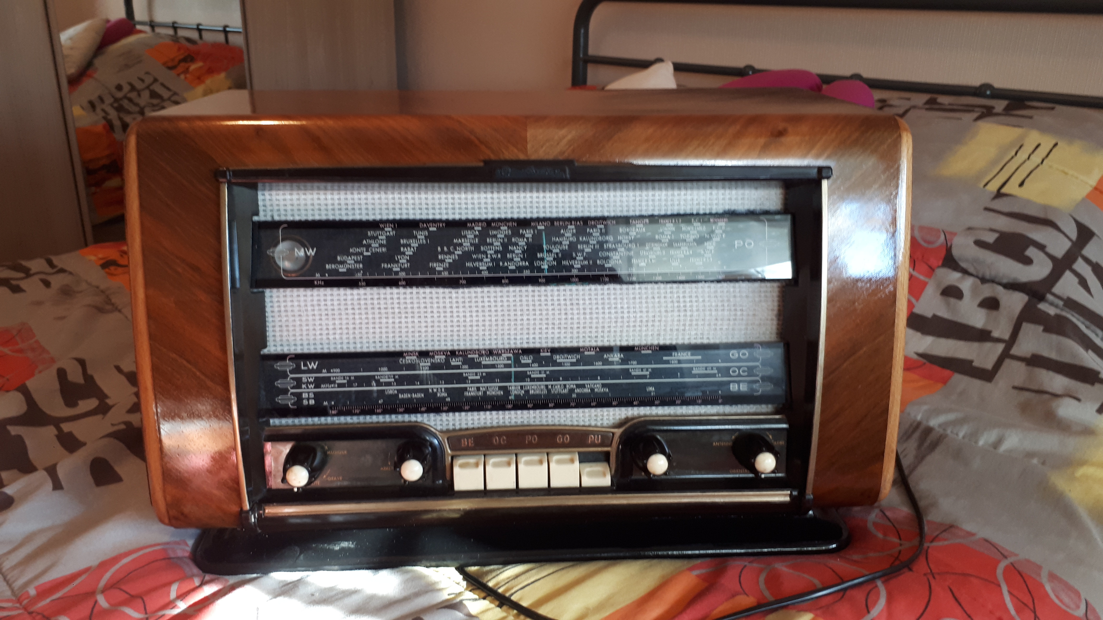

    J'ai terminé la rénovation totale d'un poste Schneider Fidelio 7.
    Photos.
    Il me manque l'écusson Schneider.
    Si l'un de vous a cette pièce dans son stock ,ce serait super.

    Très belle ébénisterie.
    Année de fabrication avant 1955 ?
    Europe 1 ne figure pas sur le cadran des stations GO.

    C'est effectivement un poste d' avant 1955 car le schéma d'origine Schneider disponible dans le Grand-livre indique ''dessiné le 1/7/1954'' ; il y a aussi une autre page dessinée en 12/1953. C'est donc pour cela qu'il n' y a pas encore Europe n°1 sur le cadran des stations GO. Cependant, le cadran GO de ce Fidélio 7 est en quelque sorte redevenu à jour au niveau de Europe1 puisqu'il n' y a plus cette station en AM.
    Les boutons sont les mêmes que ceux du Nocturne 1952.
    C'est effectivement une rénovation très réussie .

    1er étape . Dépoussiérage, changement de tous les condensateurs, nettoyage des contacts , ouverture du potentiometre pour nettoyage à la bombe contact.
    2em . Decapage du vernis , ponçage manuel car c'est du plaquage .
    Vernissage et peinture.
    Le plus gros problème a été de trouver un tissu se rapprochant le plus de l'original, avec du relief et un tissage pas trop serré.

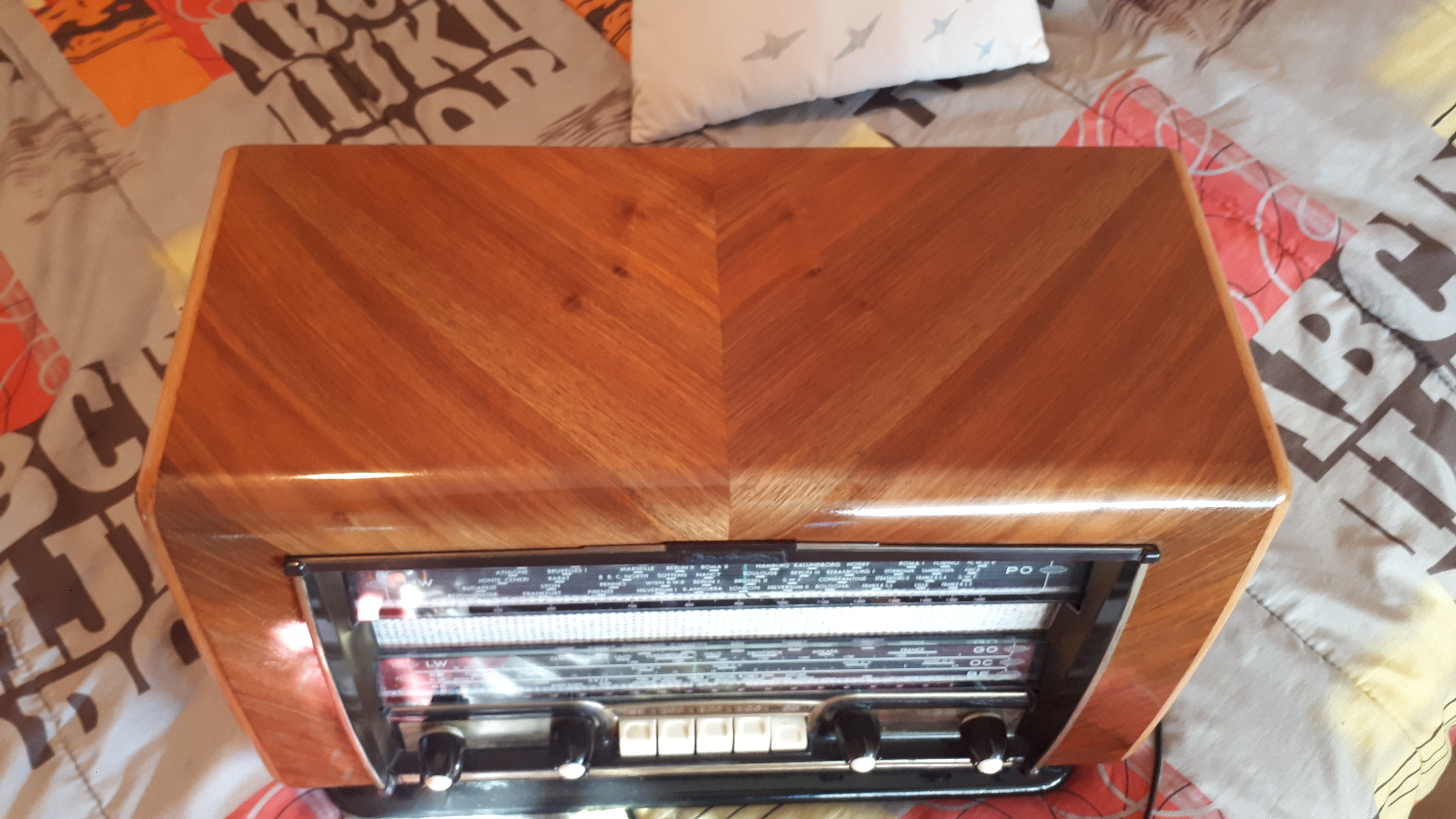

    Effectivement, c'est un bien beau récepteur. J'aime beaucoup l'effet de symétrie du placage.

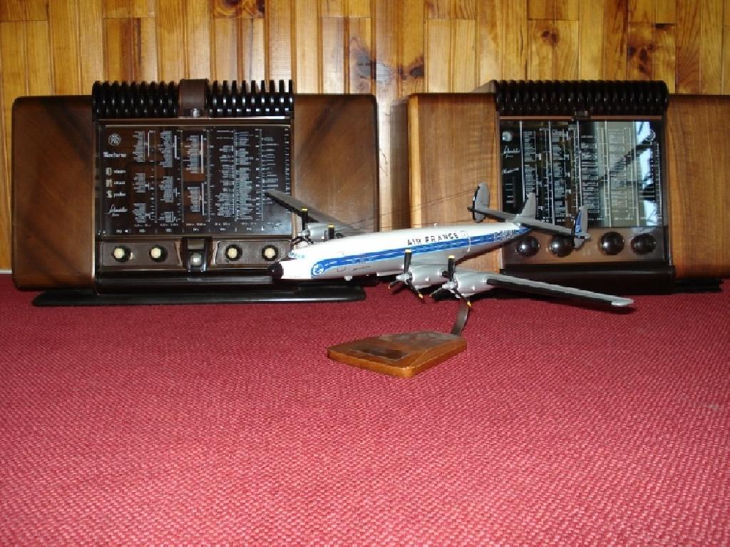

    L'ouverture du potentiomètre a dû donner un nettoyage très efficace de l'intérieur mais ce n'est pas facile à effectuer surtout au remontage .Le ponçage manuel du plaquage est effectivement très recommandé car il est tellement fin qu'une ponceuse électrique risque fort de l'abîmer. Même manuellement, il faut faire très attention au ponçage des parties arrondies. Les grands Schneider de cette époque avaient de belles ébénisteries .Sur cette photo, à gauche le Nocturne 52 n'a pas eu besoin de ponçage; il a les mêmes boutons que ce Fidélio 7;le Nocturne 48 de droite a eu besoin d'un ponçage complet de son ébénisterie et vu la taille du poste qui est plus grande que celle d'un avion, il y avait une sacrée surface à décaper!
    Bonne recherche pour le sigle manquant.
