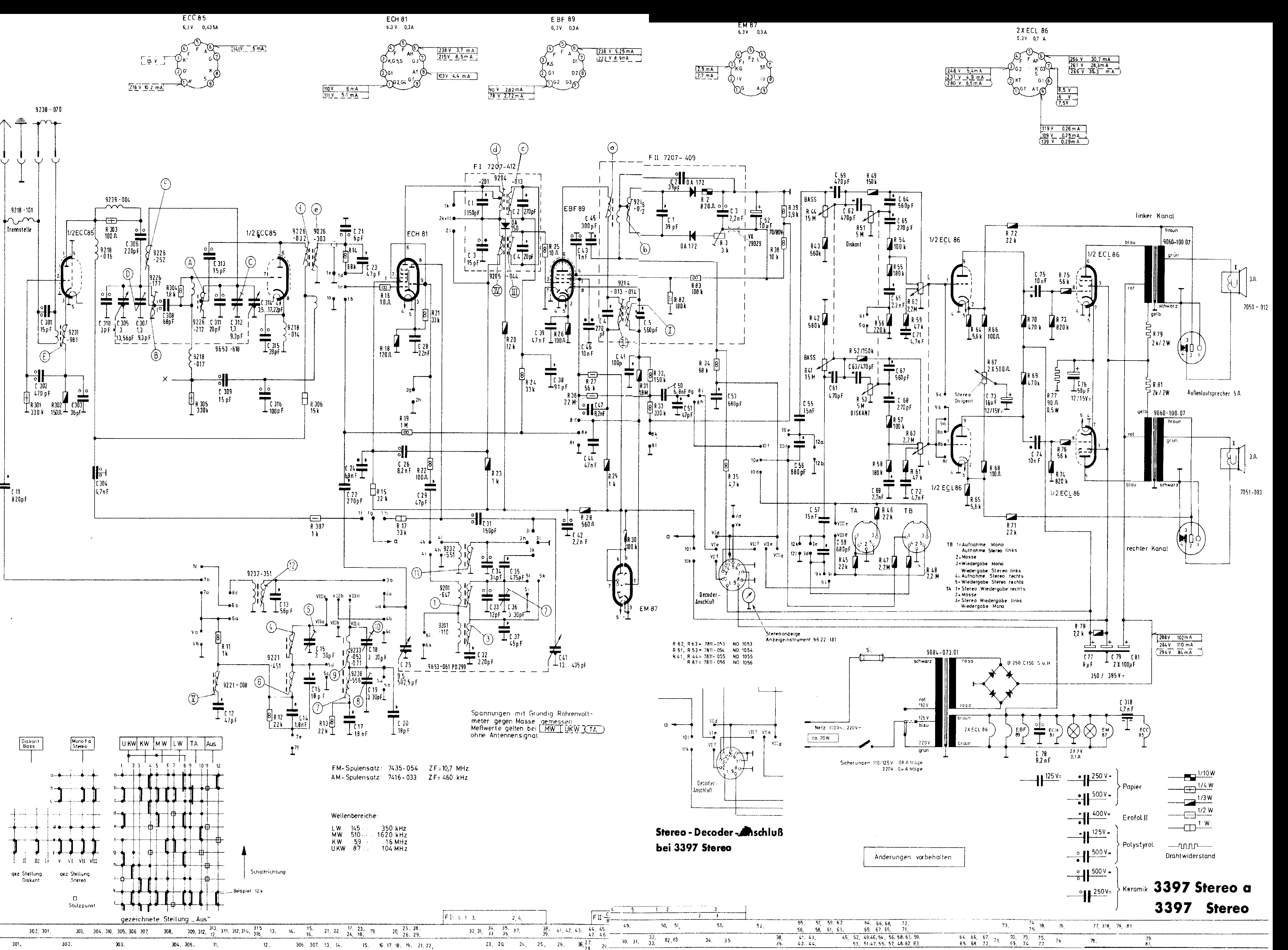

    Devrais-je réaligner le poste si je change ce support (le dessous du circuit est protégé par un blindage soudé )? Je vous joint le schéma pour ne pas discuter en l'air...

    Bonjour. Votre schéma est totalement illisible... Des photograpies seraient plus utiles.

    Le schéma est très facile a trouver sur le net
    la lampe est l’ampli MF ça ne devrait rien changer

    Ben, si j'en mets un de lisible, il est trop gros pour le site ! Snif....

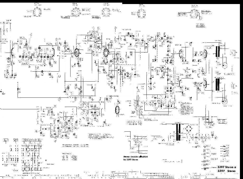

    J'en essaye une autre version...

    Ne vous tracassez pas , il suffit d’un minimum d’effort pour aller le voir sur doc tsf

    Il suffit de cliquer sur la vignette HD pour ouvrir dans un autre onglet et de re-cliquer pour agrandir et le schéma est parfaitement lisible sauf qu'il déborde de l'écran et il faut utiliser les ascenseurs.

    Comme déjà dit ci-dessus, c'est parfaitement lisible avec l'option HD, aucun problème ...

    A priori pas de problèmes pour ce remplacement de socle, vous ne devrez pas réaligner le poste si vous repositionnez ensuite tous les blindages comme à l'origine.
