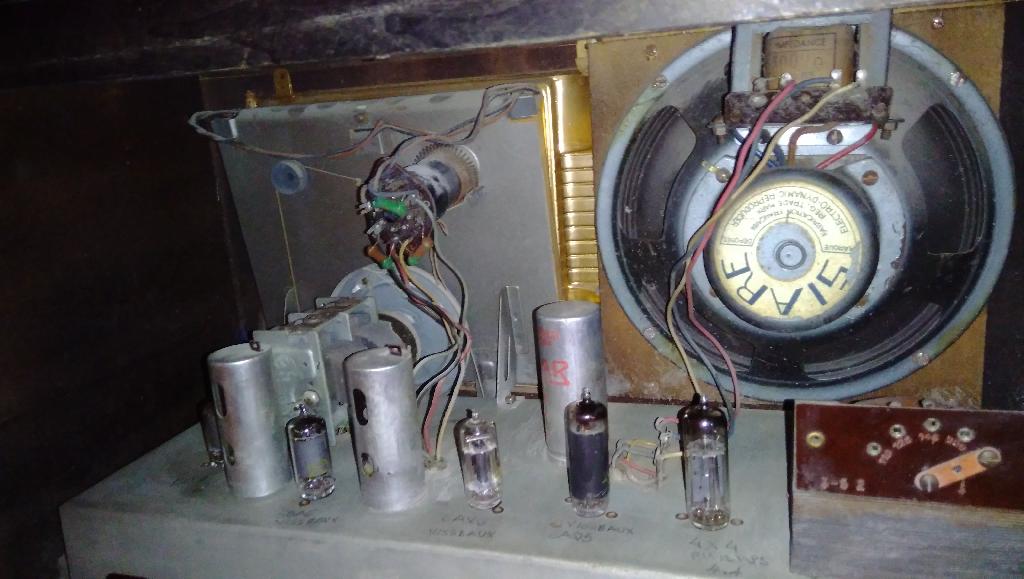

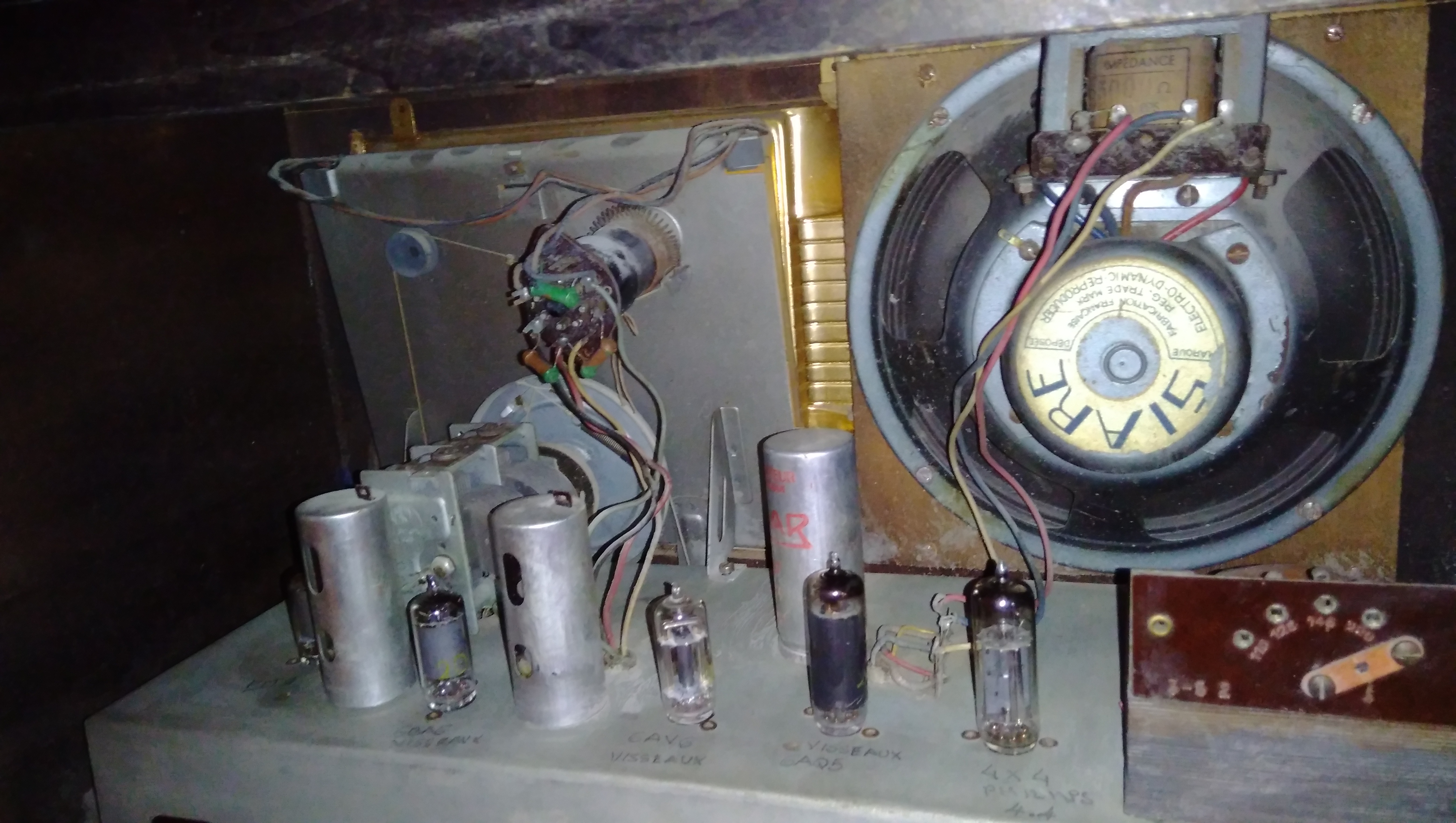

    -Viens d'acquérir suite a succession ,un poste a lampes 'SONOLOR'' de type inconnu ;rien de mentionné sur la face arrière ni sur la platine ;possédant 5 lampes- ''VISSEAUX''6BA6-6AV6-6AQ5-UNE PHILIPS-4x4(4.4)et une toute petite a la base du HP aucune inscription sur le verre mais ''PINTO'' sur le carton gris interne.
    -PB: Au démarrage bruit de coup intempestif-saccadé et ininterrompu en sortie HP ,si augmentation du volume sonore le son se trouve accentué.

    Pour la lampe 4X4 , c’est normal avec la neige .... en été ca se transforme en 6X4 sinon avez vous quelqu’un dans votre entourage avec quelques notions d’électronique ?
Sujet : TSF SONOLOR Nouveau De Pascal0811bis  Le 25-12-2020 à 11:57 sta
    S'il n'y avait que les tubes a vérifier, cela serait excellent. Mais il faut contrôler aussi les autres composants, certains sont a remplacer d'office. Et surtout avoir un minimum de connaissance et de matériel de contrôle, mesure et alignement pour le remettre en état de bon fonctionnement.

    Ce qui manque surtout dans ce jeu de lampes c'est une 6BE6, pour constituer le jeu classique : 6BE6, 6BA6, 6AV6, 6AQ5, 6X4.

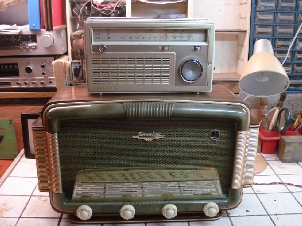

Sujet : TSF SONOLOR Nouveau De gege  Le 26-12-2020 à 16:50 sta
    A tous;

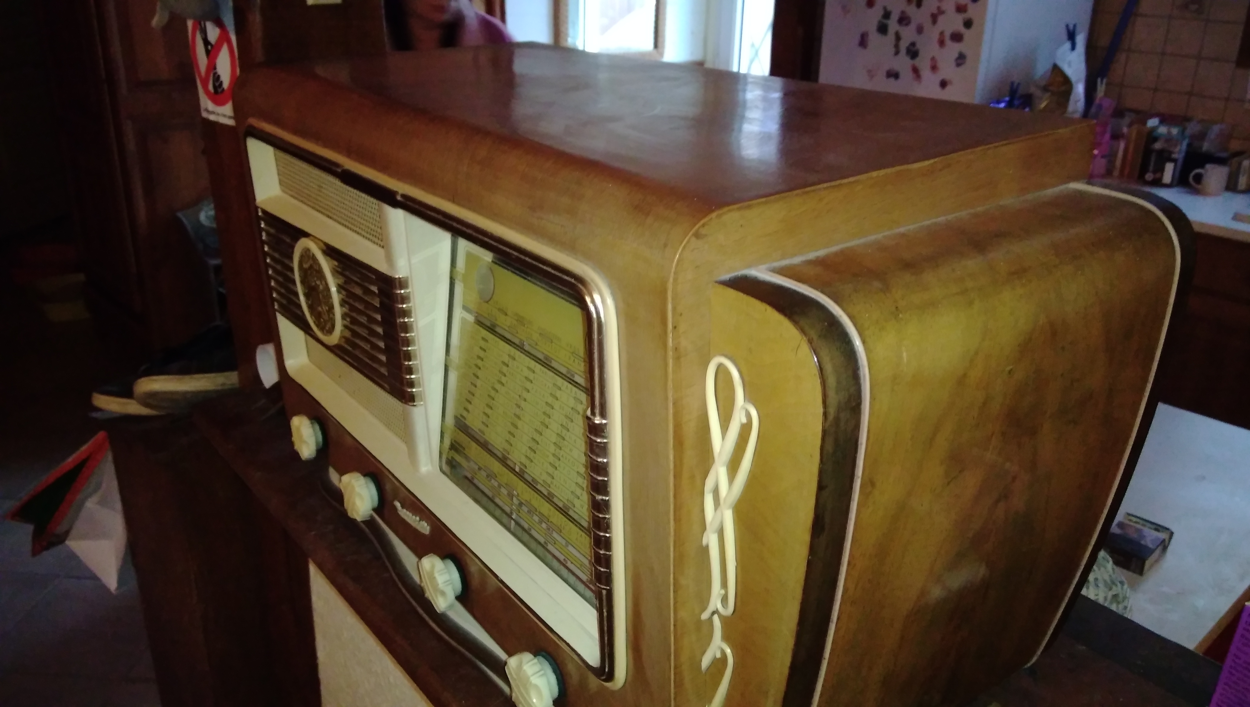

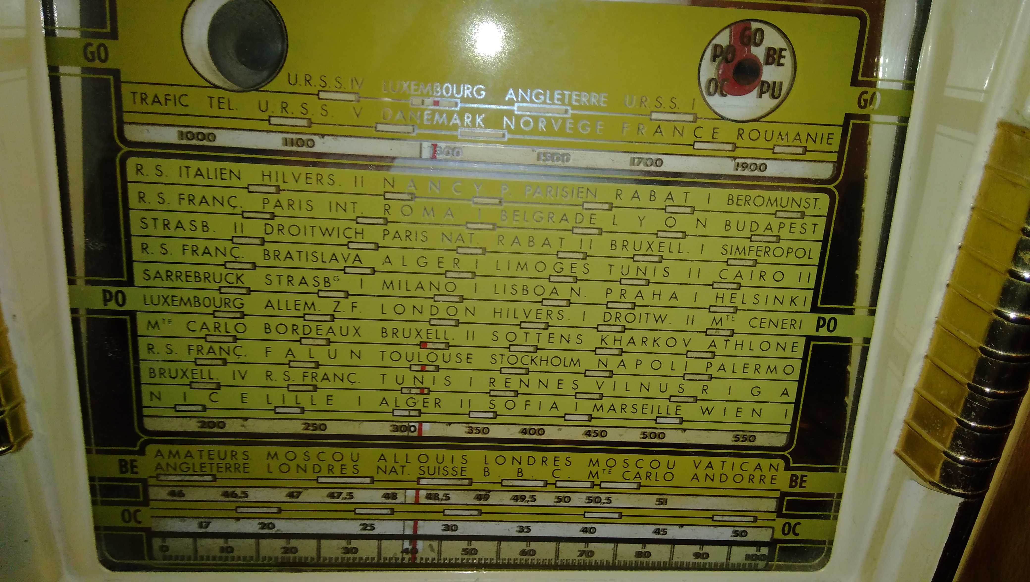

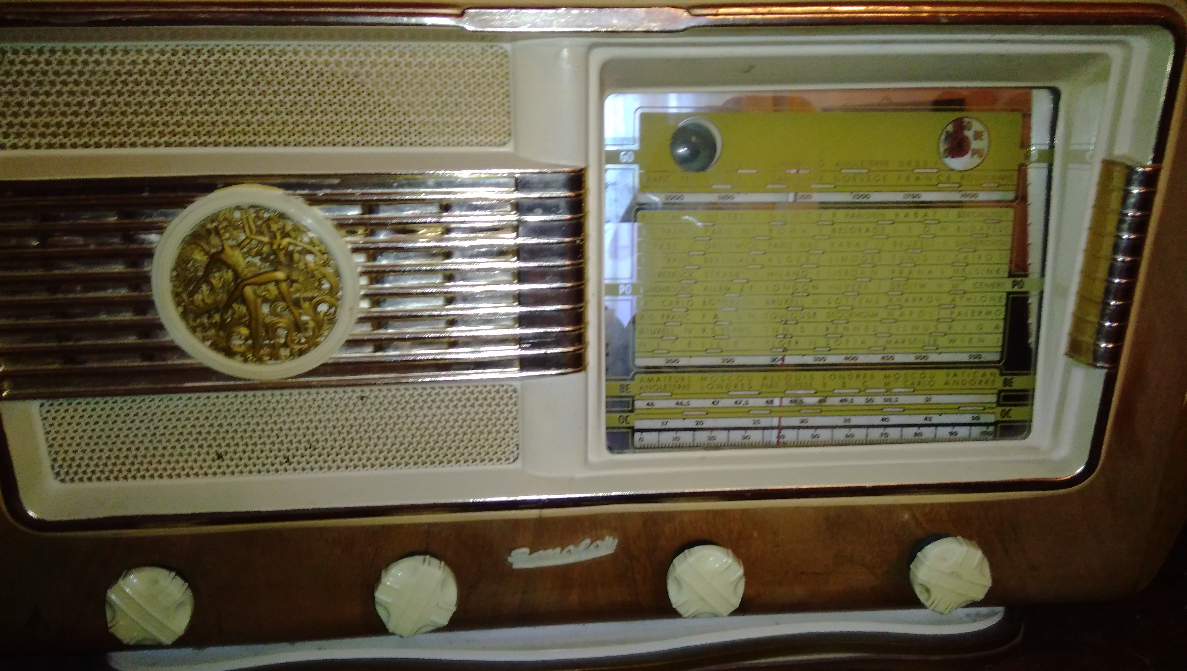

    -Pour information veuillez trouver les photos du ''SONOLOR'' sans identification.
    -Bonne soirée Gérard
Sujet : TSF SONOLOR Nouveau De FOXPAT54  Le 26-12-2020 à 20:35 sta
    Il est très étrange ce Sonolor avec cette grille de HP si particulière car elle est séparée en deux par une sorte de flasque flanquée d'un écusson. Le grand cadran cadran est très bien conservé.je daterais ce poste de 1953 et ses oreilles sont assez discrètes car elles sont fixées à la verticale.

Sujet : TSF SONOLOR Nouveau De mezonniaud gilles  Le 27-12-2020 à 10:50 sta

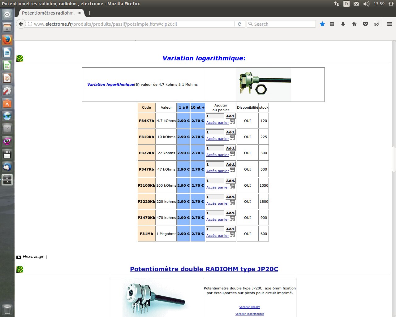

    -QUEL TYPE DE POTENTIOMETRE MARCHE/ARRET+VOLUME POUR MON SONOLOR MISTRAL DE 1954 DOIS-JE ADAPTER EN REMPLACEMENT DE L'ANCIEN DEVENU ''HS''.
    -Merci a vous Gégé
Sujet : TSF SONOLOR Nouveau De Michel87  Le 23-04-2021 à 09:47 sta
    Pour pouvoir remplacer le potentiomètre, il faudrait connaitre les indications marquées.
    Souvent, 500k ou 1M, courbe logarithmique.
Sujet : TSF SONOLOR Nouveau De RETRO25  Le 23-04-2021 à 13:02 sta
    @gégé
    pour ce qui concerne votre potentiomètre HS, s'il s'agit d'un 1 M B (variation logarithmique) avec inter pour le secteur , j'avais donné un lien il y a qq temps dans un autre sujet.
    voyez ici, ce n'est pas trop onéreux et l'axe est long et métallique ( vérifier le diamètre de l'axe avec le vendeur avant achat afin de voir s'il correspond au diamètre du vôtre.
    https://ampliatubes.fr/po…
    bonne journée .
    JB
Sujet : TSF SONOLOR Nouveau De gege  Le 27-04-2021 à 07:41 sta
    Bonfour a tous;
    -Sur le potentiometre du sonolor est mentionné HOMS 500K B7-puis-je monter le 1MEGA HOMS Proposé ci-dessus en lieu et place.
    -Encore Merci gégél
Sujet : TSF SONOLOR Nouveau De Michel87  Le 27-04-2021 à 09:37 sta
    Oui, mais vérifier quand même la longueur de l'axe.
Sujet : TSF SONOLOR Nouveau De Pascal  Le 27-04-2021 à 12:59 sta
    Bonjour. Pour remplacer votre potentiomètre de 500K qui est hors service il vaut mieux prendre le 470 kilohms proposé sur votre tableau...
