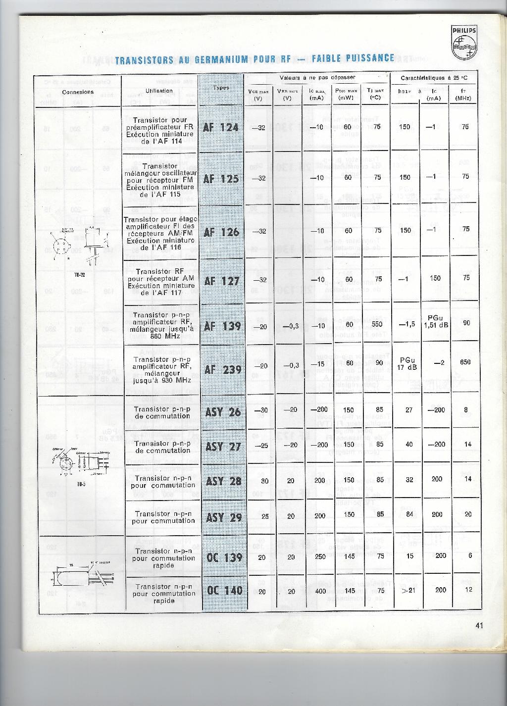

Sujet : équivalence transistor TI 363 Nouveau De Adams  Le 01-12-2020 à 20:20 sta
    ''je ne sais même pas si des PNP montent à 400 MHz !''
    FFLC ,je suppose que vous plaisantez .
    Les AF139 ou 239 équipaient les tuners 2ème chaine .
    Doc Philips 1970 .

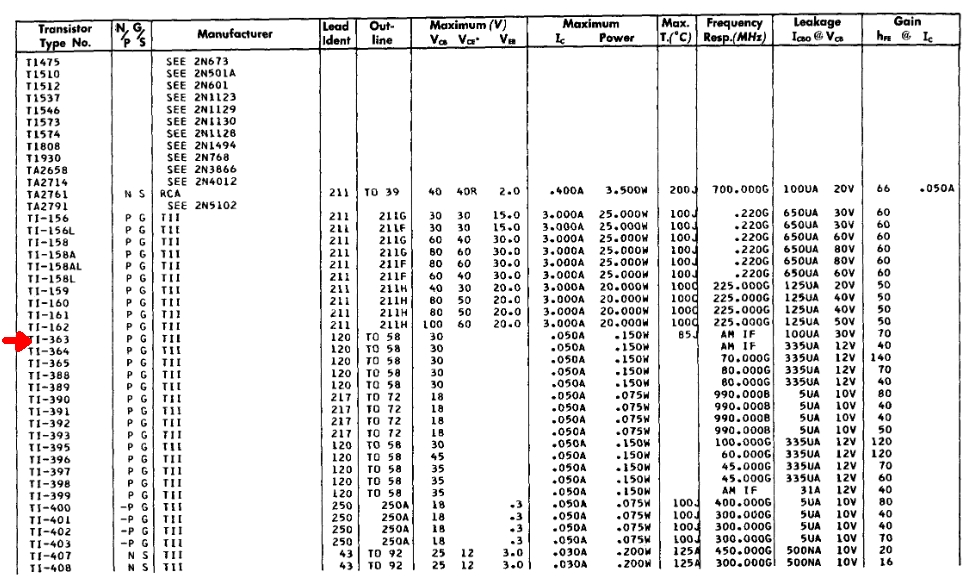

Sujet : équivalence transistor TI 363 Nouveau De Flamand  Le 02-12-2020 à 02:59 sta
    Quelques infos pour le TI363 transistor FI - AM ====>>
    Jacques

Sujet : équivalence transistor TI 363 Nouveau De RETRO25  Le 02-12-2020 à 12:18 sta
    @ F6CER
    effectivement, je m'en doutais un peu vu ce que vous avez écrit plus haut dans votre post du 1/12 à 9 h 21.
    si on se réfère au premier tableau fourni par Flamand ( que je remercie au passage) , il est inscrit que le TI 363 est destiné à un usage AM-IF donc en ampli fréquence intermédiaire ce qui n'est pas un usage ''HF'' contrairement à ce que j'avais indiqué dans le post initial.
    merci à vous deux pour ces précisions et bonne journée.
