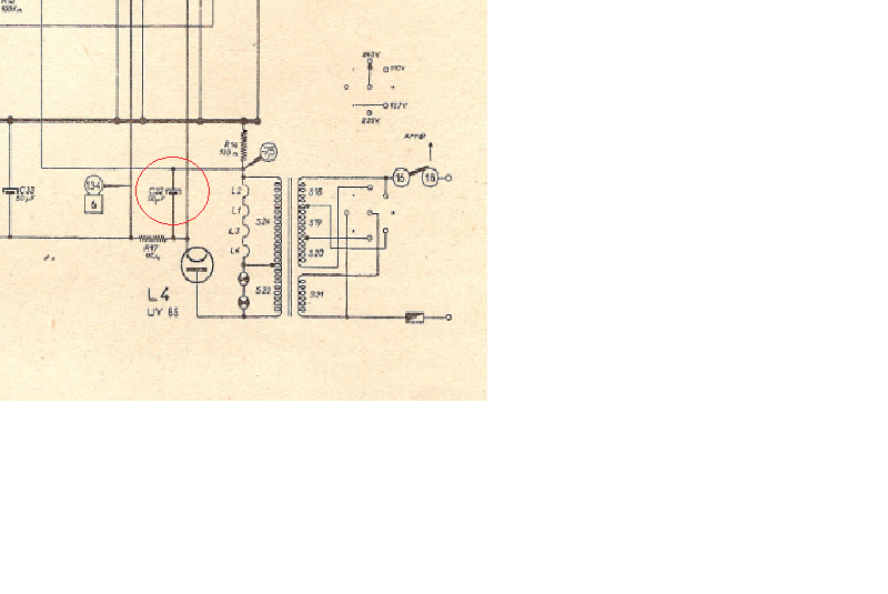

Une erreur classique qui produit ce fort ronflement est de relier les deux ''-'' des condensateurs chimiques de filtrage à la masse du châssis.
Ici, C32 n'est pas relié à la masse mais à la base du secondaire du transfo.
Est-ce que l'erreur ne viendrait pas de là ?
Cordialement : jcj

@ billy 37 ci joint le schéma de l"alimentation du poste B3 F60 A
pour C32 il faut mettre sous le corps une rondelle à cosse,diamètre intérieur = au diamètre de la tige filetée du centre du condo,diamètre
extérieur = au diamétre du corps du condo puis sur cette rondelle mettre une rondelle isolante . Fixer le condo sur le châssis.la cosse de la rondelle doit être reliée à la base du transfo.( le moins le condo doit être isolé de la masse)

Sujet : ronflette genant sur phillips B3F60A Nouveau | De RETRO25 Le 02-12-2020 à 20:11 sta |
avez-vous isolé les deux chimiques de la masse comme le préconisent Foxpat54 et jcj ?

J'ai trouvé la cause de la ronflette, j'ai isolé les deux chimique de la masse et plus de ronflette sauf que ce qui reste est supportable, et a peine audible . d'ailleurs je profite pour dire que ce éecepteur fonctionne encore tres tres bien ok le bloc D'accord est un peu capricieux mais ca va.
