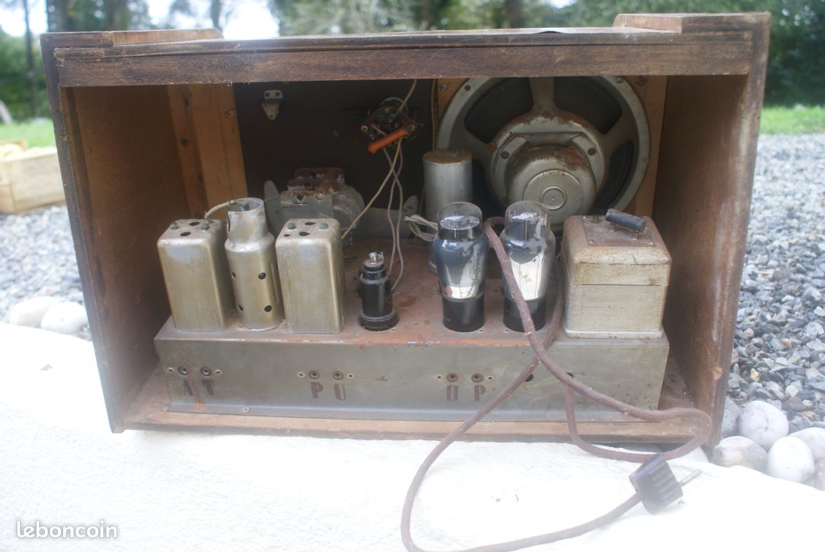

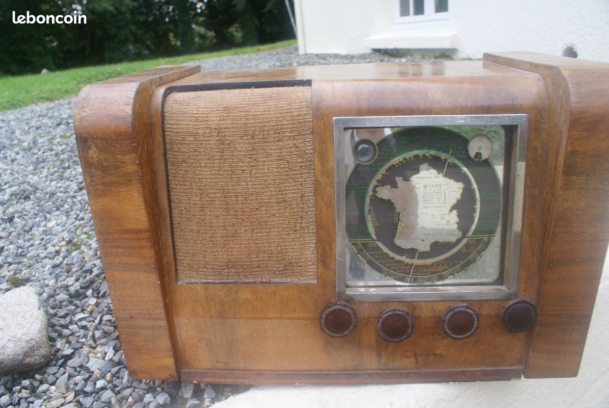

    Bonjour, Ce joli poste à 3 gammes d'onde n'a aucune inscription. Qui saura m'aider à l'identifier?
    J'envisage de le réparer.

    En consultant un sujet du forum de Doctsf consacré aux cadrans ''carte de France'', https://forum.doctsf.com/… on peut se rendre compte que plusieurs marques ont utilisés ce genre de cadran comme Normandy fiche n°10845 du Grand-Livre, Rexinette fiche n° 26499,Radio MJ fiches n° 3868 et n° 3869; donc certains postes sans marque apparente comme celui-ci peuvent êtres également concernés.
    Par ailleurs, ce montage à 3 lampes est peut-être un montage ''rélex''?Je pense que ce poste est d'environ 1937/1939 et le principal est que son joli cadran soit bien conservé.

    Si on regarde bien , les supports sont rivetés il peut s’agir d’une production en usine , d’un autre coté c’est le classique 5 lampes 8E8 6K7 6Q7 6F6 etc.... il ne devrait pas être trop difficile a remettre en etat en prenant les precautions d’usage
Sujet : IDENTIFICATION TSF Nouveau De xaaander  Le 28-11-2020 à 17:12 sta
    Il y a 5 lampes dont 6F5. Et un oeil.
Sujet : IDENTIFICATION TSF Nouveau De xaaander  Le 28-11-2020 à 17:19 sta
    Ça ressemble bien au Normandy
Sujet : IDENTIFICATION TSF Nouveau De xaaander  Le 28-11-2020 à 18:38 sta
    Voici les lampes : 5z4g 6F6 6F5 6UT8 6k8 et oeil 6AO6

    En regardant de plus près, je vois que ce sont exactement les mêmes tubes que le NORMANDY.
    6K8, 6U7, 6H6, 6F5, 6F6, 5Z4, 6AD6 (oeil magique)
    J'ai pris le temps de l'extraire de son coffret pour mieux lire les ref.

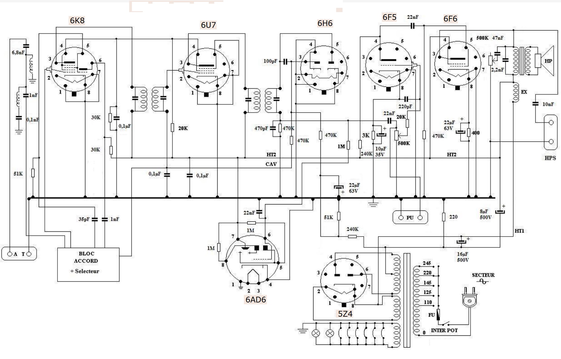

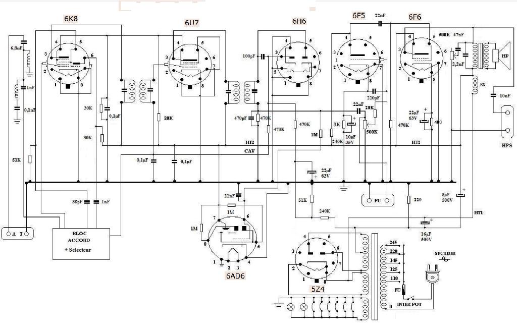

    Je recherche maintenant le schéma d'un poste avec cette configuration.
Sujet : IDENTIFICATION TSF Nouveau De bozec  Le 28-11-2020 à 20:46 sta
    un schéma générique qui doit à peu près correspondre a votre radio
    cordialement Bozec
Sujet : IDENTIFICATION TSF Nouveau De xaaander  Le 28-11-2020 à 22:00 sta
    Super! Merci Bozec. Je vais le comparer avec l existant..
    Bonne soirée.
