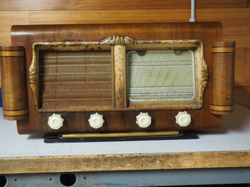

Sujet : Poste à identifier et réparer Nouveau De SIMONIE  Le 23-11-2020 à 10:11 sta

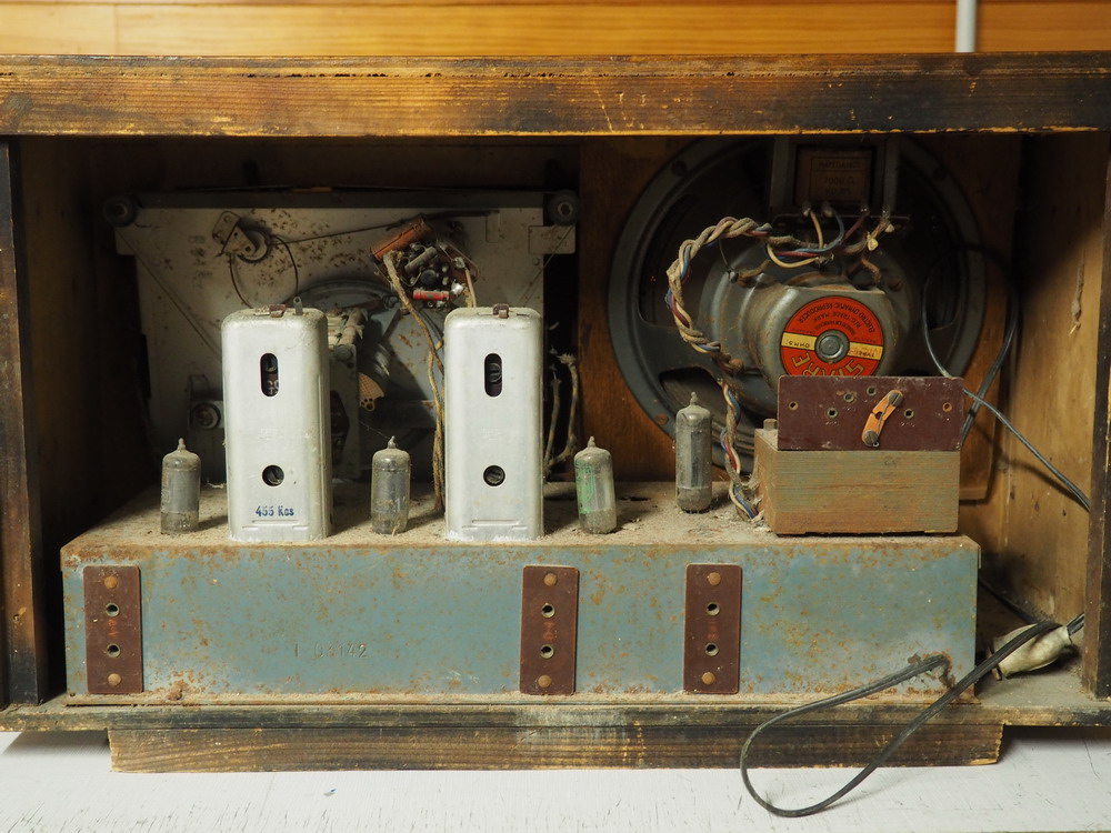

    Bonjour tout le monde.
    Serait-il possible d'avoir vos avis sur ce poste?
    J'aimerai des informations sur sa marque, sa référence et savoir si une remise en service est envisageable.
    Merci d'avance pour votre aide.
Sujet : Poste à identifier et réparer Nouveau De michel87  Le 23-11-2020 à 10:46 sta
    Bonjour et bienvenue,
    En aucun cas, ne mettre l'appareil sous tension, en priorité au vu de l'état de la fiche et du cordon secteur.
    C'est un ''zoreilles'', années quarante cinq / cinquante.

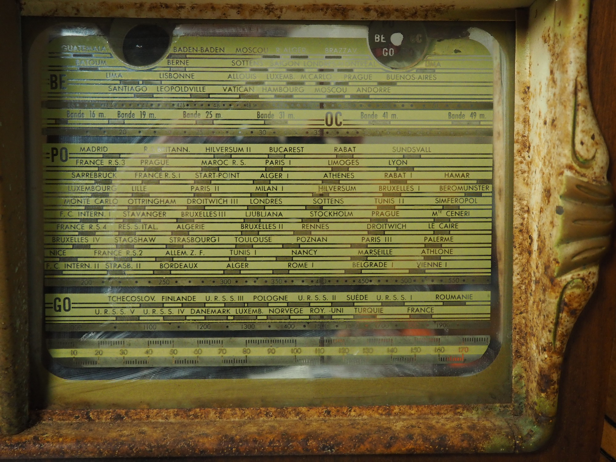

    Une photo de la glace des stations pourrait peut-être aider à déterminer plus précisément son âge.
    Aucune indication sur le carton arrière, si il existe ?
Sujet : Poste à identifier et réparer Nouveau De SIMONIE  Le 23-11-2020 à 12:05 sta
    Merci pour cette réponse.
    Il n'y a pas de carton arrière.

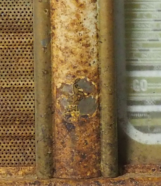

    Il y a un reste de marquage à l'avant. On peut lire ''AM..''
    Bien entendu, il n'est pas question de le mettre sous tension dans cet état. Il à du rester stocké dans un endroit humide vue la rouille de l'encadrement et de la grille du haut parleur.

Sujet : Poste à identifier et réparer Nouveau De RETRO25  Le 23-11-2020 à 14:11 sta
    ce type de poste dit '' à oreilles' ou zoreilles pour les connaissaurs, est courant (typique de la fin des années 50 beaucoup étaient fabriqués par des constructeurs indépendants et étaient démunis de marque.
    Oui, votre poste peut être remis en état. il parait sain hormis quelques traces de rouille superficielles sur le chassis.
    pouvez-vous nous donner les références des tubes (lampes) dans l'ordre de gauche à droite.
    ATTENTION, ne les essuyez pas avec un chiffon ou une éponge car les inscriptions s'effacent très facilement , ( prenez des photos de l'emplacement de chaque tube en gros plan AVANT de les manipuler car souvent, les inscriptions s'effacent rien qu'en tirant sur la lampe pour la sortir de son embase.
    sur radiomuseum, (par exemple) vous tapez la série de tube et vous pouvez ainsi plus facilement retrouver le type voire, le schéma de votre poste.

Sujet : Poste à identifier et réparer Nouveau De jcj  Le 23-11-2020 à 14:40 sta
    C'est un ''Familial Radio'', les restes du logo ne font aucun doute ->
    Et c'est peut être celui-ci :
    https://www.doctsf.com/fa…
    Ce sera assez facile de le remettre en état.
    Une photo du cablage sous le châssis aidera beaucoup.

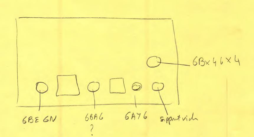

Sujet : Poste à identifier et réparer Nouveau De SIMONIE  Le 23-11-2020 à 16:55 sta
    Un schéma de relevé des tubes.
    Pour le 6BA6 aucune certitude, c'est à peine lisible, quelque-chose est écrit au crayon à l'intérieur sur une électrode, peut être ''6K6''.
    Il manque un tube.
    Il semble avoir servi de refuge à des souris, certains fils n'ont plus d'isolant.
    Merci encore pour votre aide.
Sujet : Poste à identifier et réparer Nouveau De f6cer  Le 23-11-2020 à 17:29 sta
    C’est le Familial Radio décrit par JCJ mais en très très rouillé , l’ampli MF est bien une 6BA6
Sujet : Poste à identifier et réparer Nouveau De SIMONIE  Le 23-11-2020 à 17:47 sta
    C’est bien le starly 626 Familial radio, les photos du site indiqué par JCJ correspondent parfaitement.

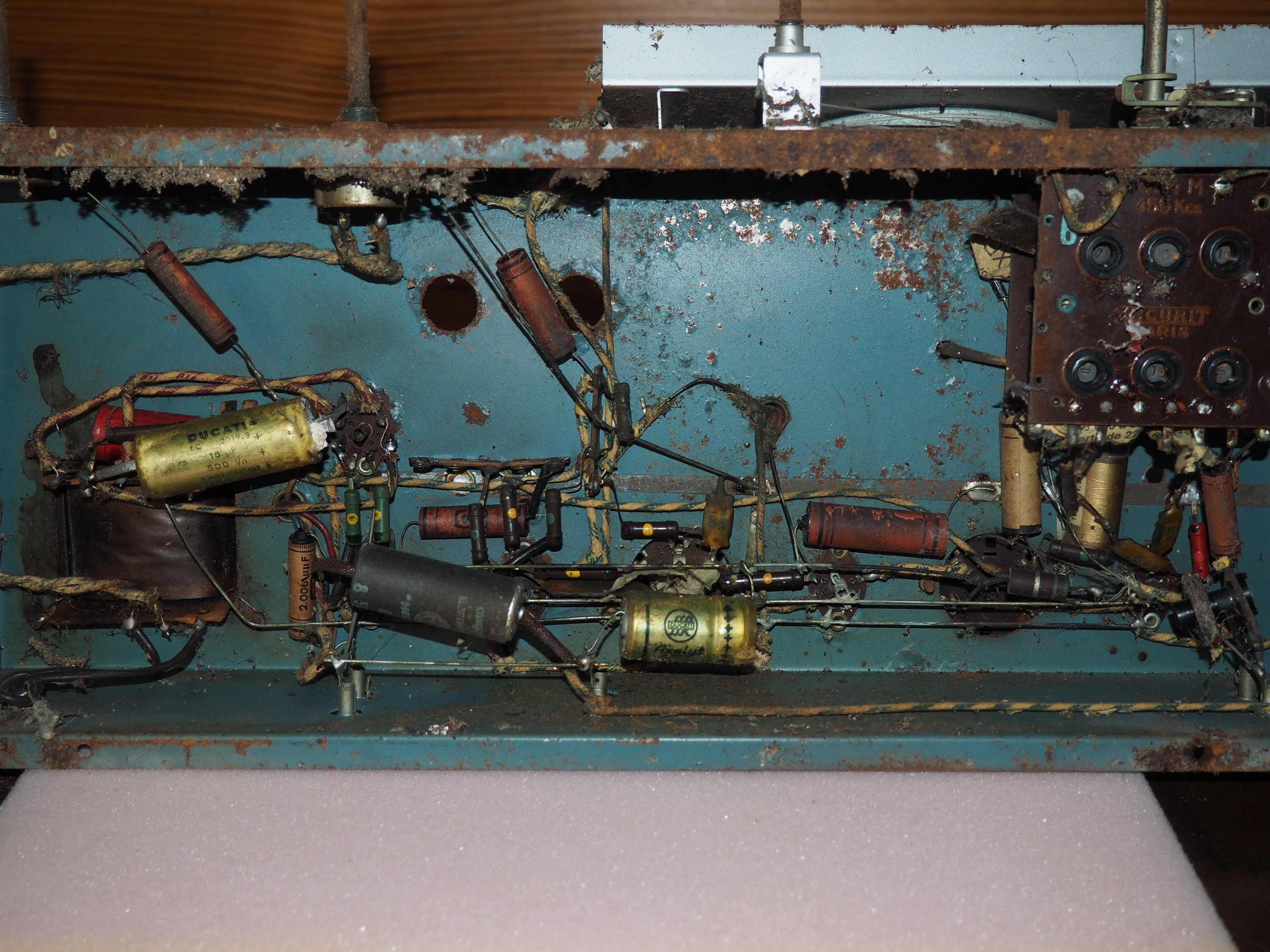

Sujet : Poste à identifier et réparer Nouveau De michel87  Le 23-11-2020 à 17:52 sta
    En effet, la rouille a fait du dégât.
    A noter que les condensateurs chimiques de filtrage qui étaient probablement des tubulaires sur le châssis ont été remplacés par des types cartouche sous le châssis.
    Ceux ci ont tous coulé et seront à remplacer après un nettoyage de la pâte corrosive qui en est sortie.
    Les autres capas au brai ne sont pas brillantes non plus.
    Pas mal de boulot en perspective!
Sujet : Poste à identifier et réparer Nouveau De jcj  Le 23-11-2020 à 17:56 sta
    Le plus grave problème serait si les souris avaient grignoté dans le bloc de bobinages (carré en bakélite portant 6 bobines.
    On voit qu'elles y ont amené des morceaux de journaux. Il faudrait les enlever délicatement et vérifier si les bobines sont intactes, ainsi que leurs fils de raccordement.
    Le transfo d'alimentation n'a pas l'air très frais, mais c'est un composant plus classique facile à se procurer.
Sujet : Poste à identifier et réparer Nouveau De RETRO25  Le 23-11-2020 à 18:12 sta
    je pense que le schéma doit correspondre , sous réserves) à celui-ci (vu la série de tubes) figurant dans archives sur le présent site
    http://www.tsf-radio.org/…
    le tube manquant doit probablement être l' ampli BF 6AQ5
    première chose à faire , remplacer tous les condos chimiques et de liaisons ( ne pas toucher aux micas du bloc HF ni aux deux transformateur F.I et surtout ne pas tourner les noyaux en ferrite des transfos FI) vous risqueriez de désaccorder le poste ... et à coup sûr vous ne recevrez rien par la suite.
    retirer la double diode 6 X 4 et vérifier la continuité des enroulements primaire et secondaires du transformateur d'alimentation. â mesure de précaution, échangez le cordon d'alimentation secteur et si tout est bon, vérifiez les tensions à vide du transfo.
    vérifier la continuité de l'enroulement d'excitation ainsi que celles des primaires et secondaires du transfo de sortie.
    à partir de là et seulement si vous obtenez des tensions correctes sur le transfo d'alimentation, testez la redresseuse insérez-là dans son support et testez la tension redressée après changement des chimiques de filtrage.
    si les tensions sont correctes, il faudra trouver un support miniature 7 broches pour la 6AQ5 manquante ( ce n'est pas trop compliqué à recâbler, moyennant un minimum d'attention et quelques composants discrets.
    vérifiez et changez sans hésiter toutes les résistances dont la tolérance est dépassée et vérifiez le potar de volume à l'ohmmètre avant de tester la partie B.F via la prise pick-up à l'arrière du poste.
    bon courage
Sujet : Poste à identifier et réparer Nouveau De SIMONIE  Le 23-11-2020 à 18:27 sta
    Le schéma à l'air de correspondre.
    Il y a des dégâts au niveau des bobines; au moins un condensateur n'a plus qu'une connexion. Je vais vérifier cette partie, le transformateur d'alimentation et le transformateur de sortie.
    Si ces sous ensembles sont en bon état, je tenterai une remise en service en suivant toutes vos recommandations.

    où en sont vos vérifs concernant l'état du transfo d'alimentation ?
    En zoomant sur la photo du chassis ( j'ai également remarqué que les supports de tubes et spécialement celui de la redresseuse étaient bien rouillés) , il serait également prudent de les remplacer purement et simplement car ce genre de supports rouillés et vraisemblablement imbibés d'urine de rongeurs sont bien évidemment source de mauvais contacts et donc, de complications au niveau du diagnostic .

Sujet : Poste à identifier et réparer Nouveau De SIMONIE  Le 28-11-2020 à 19:10 sta
    Je viens de tester le transformateur. Il fonctionne normalement jusqu’à environ 60V. Mais a partir de 200V il se met a grésiller et le courant augmente brusquement avec des maximums à environ 2A. A la fin du test sa température avait fortement augmenté.
    J'en conclu qu'il est HS .
    Des connexions de selfs au niveau du bloc en bakélite sont coupées, difficile de bien voir, il faudrait démonter ce bloc pour vérifier mieux.
    Pour une première tentative de restauration de poste, ce n'est pas une réussite.
    Je vais le mettre dans un coin au sec. Peut être pour une remise en état quand je serai à la retraite (dans quelques mois si tout va bien).
    Encore merci à tous pour votre assistance.

    effectivement , si votre transfo d'alimentation est cuit et le bloc HF n'a pas l'air de se porter beaucoup mieux, vous avez intérêt à vous procurer un autre poste en meilleur état le net ( ebay ou autres) vous en avez qui sont en bien meilleur état pour une vingtaine d'euros.
    par exemple celui-ci
    https://www.ebay.fr/itm/P…
    car rien que le transfo d'alim vous reviendra plus cher que cela, sans compter les lampes peut-être à changer ...
