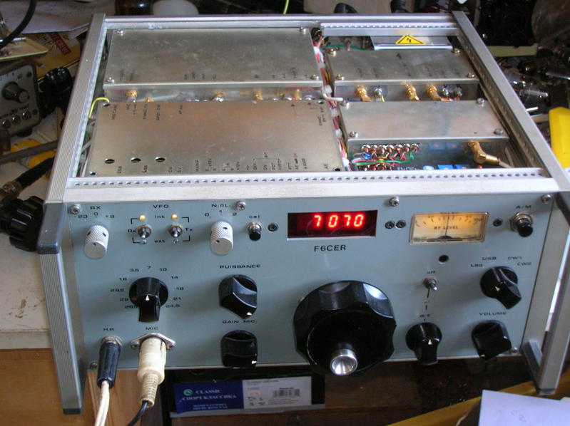

Sujet : Lettres et sigles transférables sur façade alu Nouveau De f6cer  Le 22-11-2020 à 15:23 sta
    On les trouve très facilement sur le net , allez voir decadry ou lettraset , ou transfer letters mais il faut préparer soigneusement le panneau avant : s’il est en alu , le passiver avec un bain de soude , la peinture accrochera mieux , puis bien calculer les positions et les espaces , appliquer fermement et une fois fini, passer une couche de vernis spécial pour fixer définitivement . Il vaut mieux s’entrainer avant sur un bout de tôle
