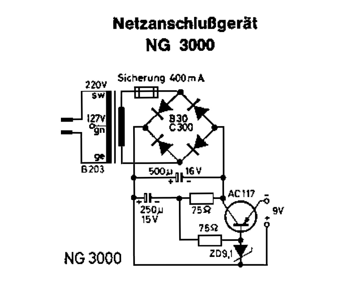

Sujet : Poste Claude T293 FM Nouveau De Schoser  Le 22-11-2020 à 18:28 cms
Le schéma de cette Alim BT.
Facile à reproduire...
Amicalement,
Sujet : Poste Claude T293 FM Nouveau De georgesgiralt  Le 22-11-2020 à 18:47 sta
    Et on doit trouver des alims externes de 9V 300 mA facilement... Faudra juste vérifier le brochage de la prise...
