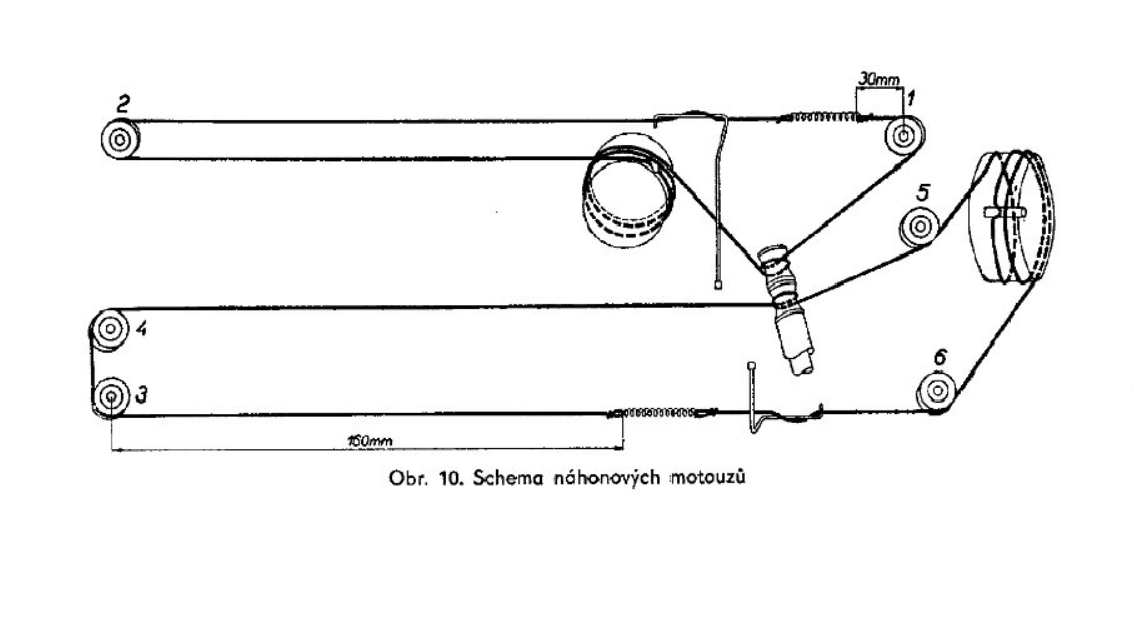

    Je recherche le schéma de pose de la ficelle de ce POSTE. C'est la version avec 3 HP et la bande FM qui plafonne à 100 Mhz. La ficelle entraîne les deux variables (AM et FM). C'est un modèle destiné à l'exportation.
    Rien trouvé sur le net si ce m'est une vidéo Cz (pose de la ficelle) d'un modèle similaire mais inexploitable.
    Merci pour votre aide (photo, doc....)

Sujet : FICELLE TSF TESLA 525A KVARTETO Nouveau De Schoser  Le 22-03-2021 à 08:23 cms
Ficelle, voir !
Amicalement,
Sujet : FICELLE TSF TESLA 525A KVARTETO Nouveau De xaaander  Le 26-03-2021 à 08:12 sta
    Merci! Ficelle remontée à présent.
