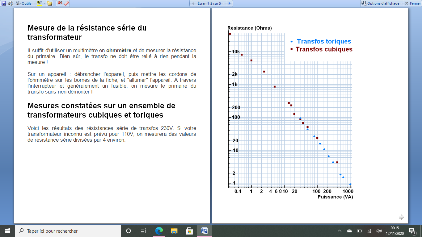

Sujet : puissance d'un transfo Nouveau De morin  Le 12-11-2020 à 20:18 sta
    Je vous livre une grille qui peut vous aider.
    Cldt.
    JMM

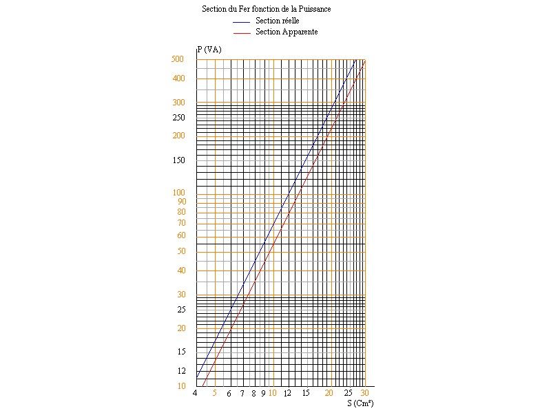

Sujet : puissance d'un transfo Nouveau De michel87  Le 12-11-2020 à 20:38 sta
    A partir de la section du circuit magnétique, on peut déterminer la puissance d'un transfo.

    Mesure avec abaque résistance primaire , 20 ohms--> 80VA
    Mesure avec circuit magnetique, p= 3.5 cm et largeur entre fer*2 = 1.4*2=2.8 cm
    S= 3.5*2.8= 9.8 cm2. Abaque donne 65 VA.
    Ce qui donne pour secondaire 20V, si je prends la mesure abaque la moins favorable : 65 VA, 65/20 = 3.2 A ce qui parait ''credible''.
