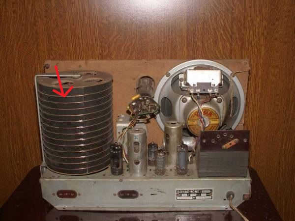

    Excellent !! Merci pour le schéma !!
    Petites questions: A quoi sert le fil qui entoure le cylindre dans lequel l'antenne cadre est placée ?
    Et à quoi est-il relié ?

    C'est un blindage relié à la masse.

    Je viens d'intervenir sur le même modèle et le fil enroulé est à mon humble avis l'antenne et non pas un blindage puisque le cadre ferrite est à l'intérieur.

Sujet : SONOLOR Monceau Nouveau De XYZ du 56  Le 05-11-2020 à 18:57 sta
    Si c'est un fil relié à la terre, il ne doit pas rester grand chose d'un signal reçu par le cadre ferrite!!

Sujet : SONOLOR Monceau Nouveau De Rudy  Le 12-11-2020 à 12:48 sta
    Ce ne peut pas être l'antenne, car le cadre qui reçoit les ondes est à l'intérieur du cylindre autour duquel est enroulé le fil...
    J'ai cherché sur la toile à quoi pouvait bien servir ce fil, mais sans succès.
