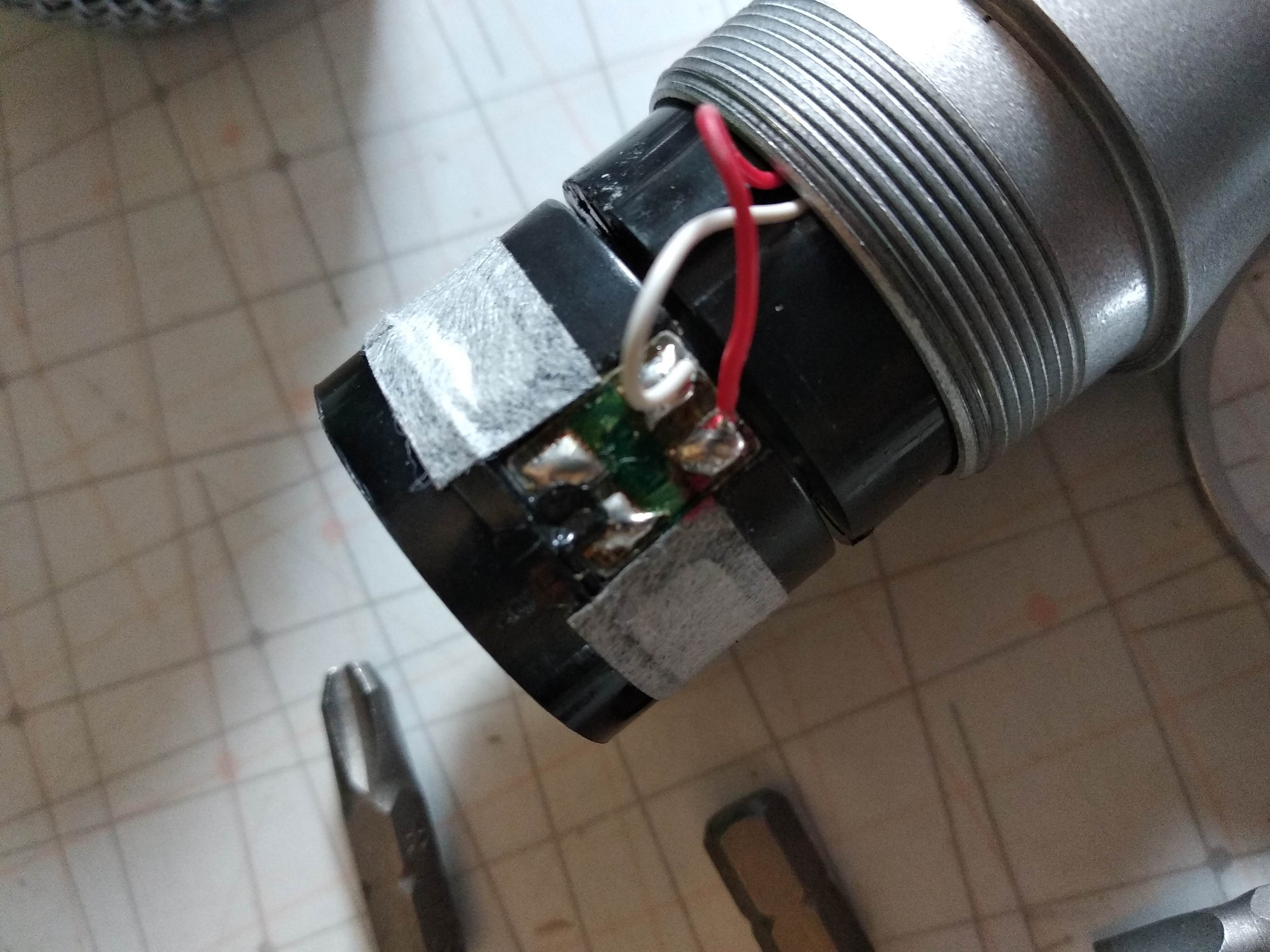

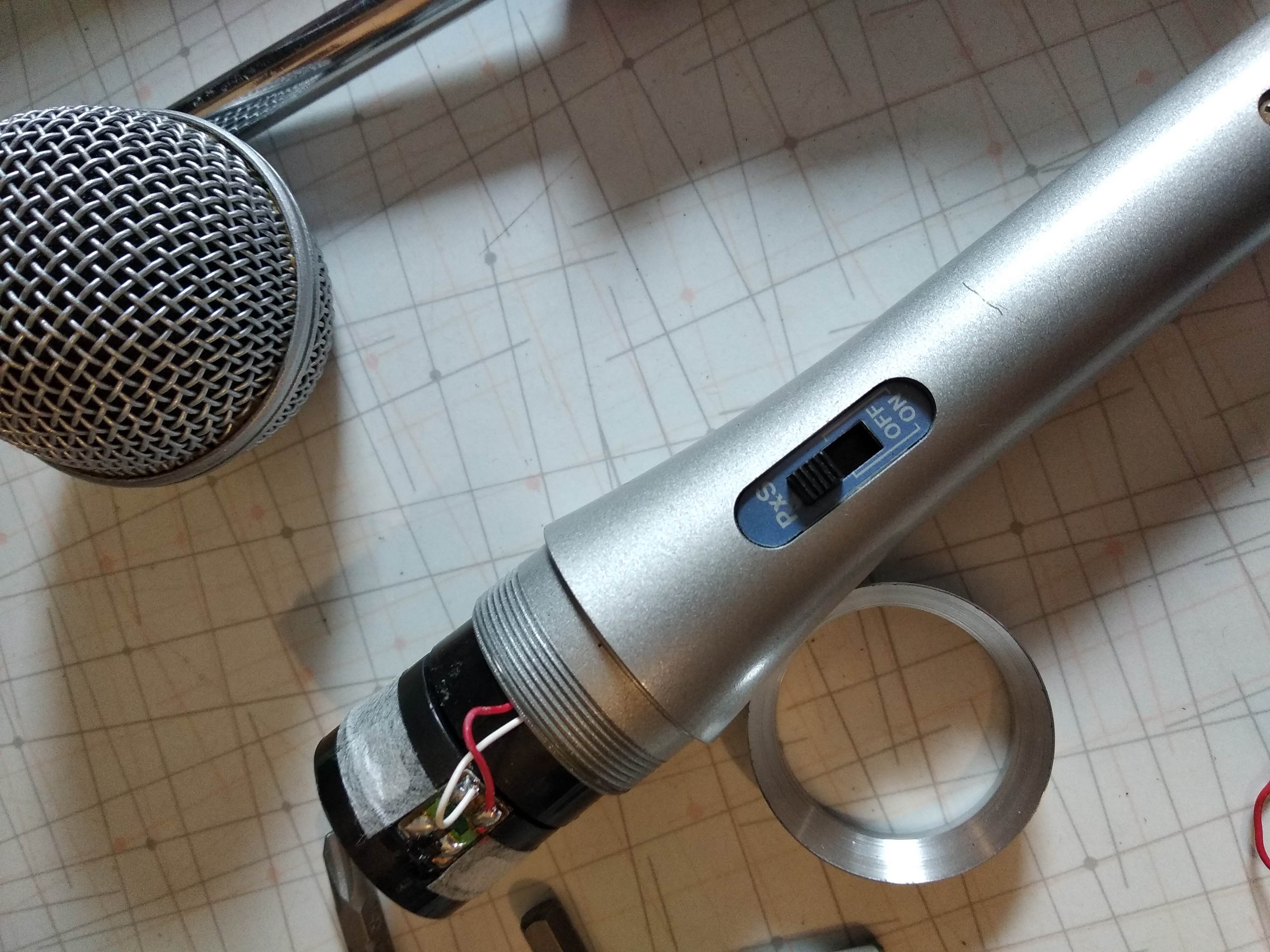

    Dans une période actuelle de restauration de vieux magnétophones à bandes, j'ai remis en service récemment les microphones dont je dispose. Malheureusement j'ai rencontré plusieurs soucis, dont un sérieux avec un Philips SBC MD690, acquis en brocante, et manifestement HS.
    La capsule micro ( je ne suis pas certain de la bonne appellation ?) est coupée électriquement et ce microphone me parait donc, à mon niveau, irréparable.
    Est-il réalistement possible de se procurer cette pièce de rechange ? ou me conseillez vous tout simplement de me séparer définitivement de cet objet ?

Sujet : microphone Philips Nouveau De pat45  Le 02-11-2020 à 17:16 sta
    oui c'est bien ce modèle là, je ne l'avais jusqu'à présent jamais essayé, mais il ne fonctionne pas.
    J'aurais effectivement préféré une coupure des fils à l'intérieur du manche ou au niveau de la fiche jack, mais j'ai déposé (dessoudé) la capsule et une mesure à l'ohm-mètre me donne une valeur infinie ! la coupure doit donc être à l'intérieur de la capsule !
    ... réparable tout de même ??
