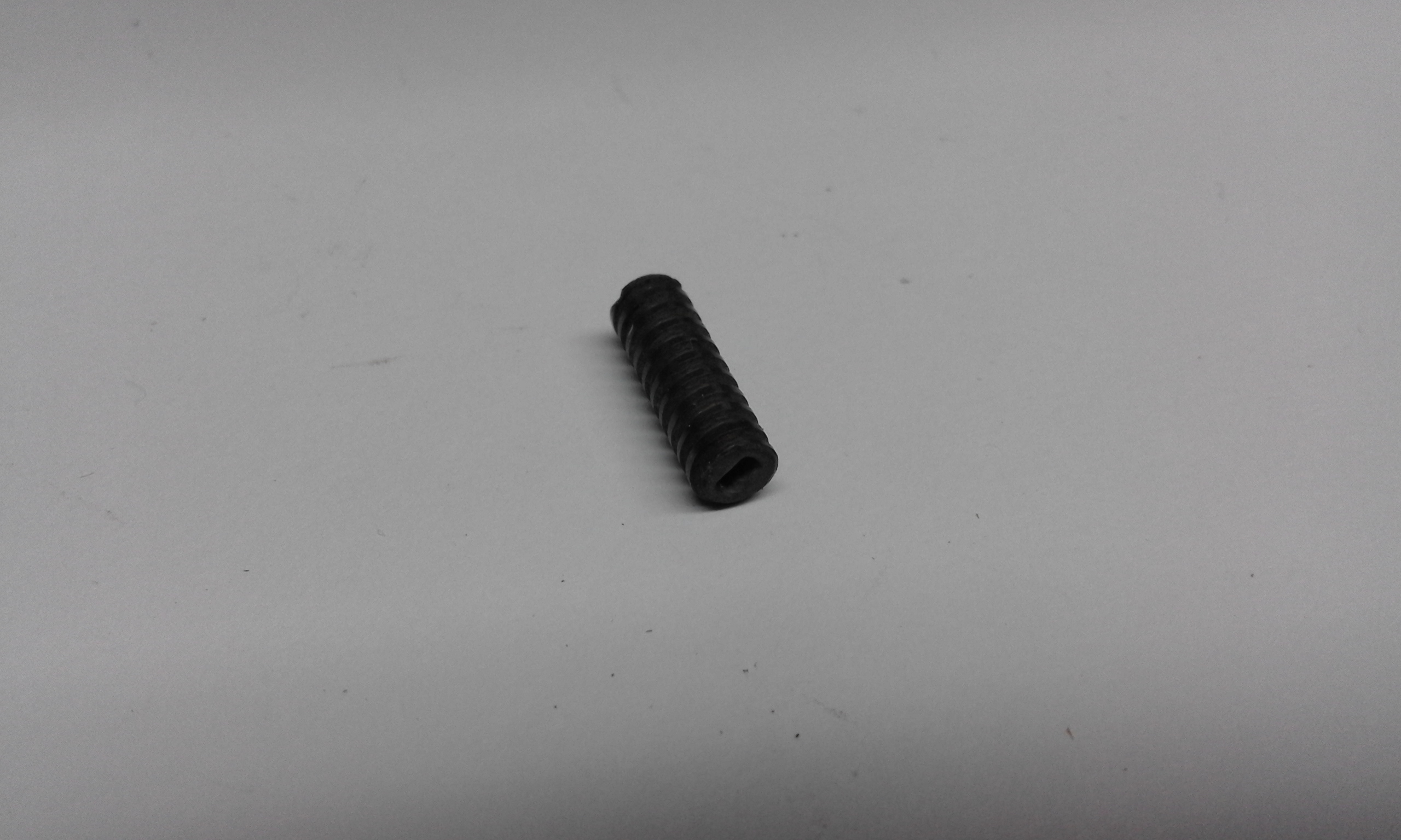

    j'ai cassé le noyau de réglage du discri FM en voulant le débloquer avant de me rendre compte que le pb était une diode du discri morte !
    ce noyau fait hors tout 15mm par 4.88mm et le pas est assez large (voir photo )
    je n'ai bien sur pas le bon diametre ...
    Avant de rebobiner sur un autre noyau (pas simple à mettre au point ) Quelqu'un d'entre vous aurait -il cela dans ses tiroirs ? échange possible avec d'autres pieces (logique ttl ou ls par exemple ,je sais cela n'a aucun rapport )

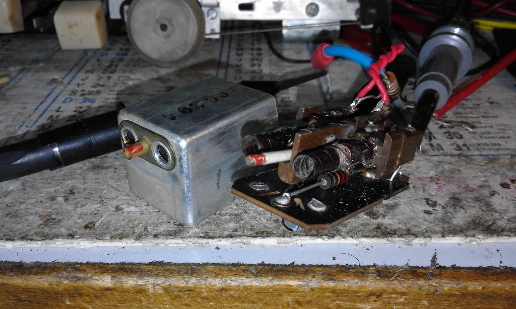

    pour répondre à la demande de papiluc ,
    voici une photo du dernier transfo FI et discri FM ,ce sont des noyaux de 4.88mm de diametre objets de la
    par ailleurs je connais effectivement les petits noyaux FI AM de philips qui sont tres difficiles à sortir , on y arrive parfois avec une goutte d'acétone mais si on en met trop le plastique fond .....
    le noyau de 2mm present sur la photo au milieu est dans la cage du discri et n'a pas de bobinage
    - couplage avec le gros noyau ? -il est marqué sur la notice ne pas toucher !!

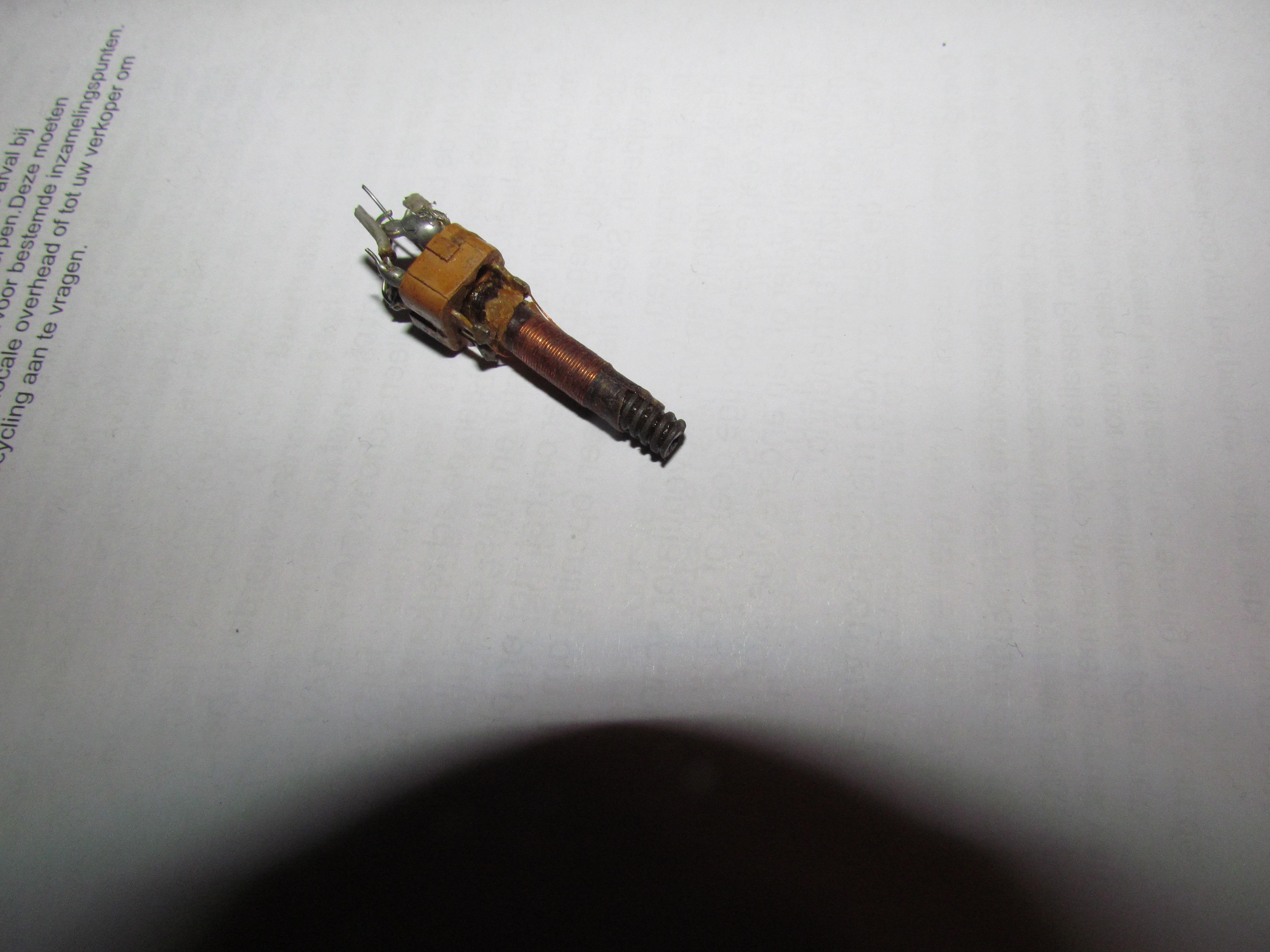

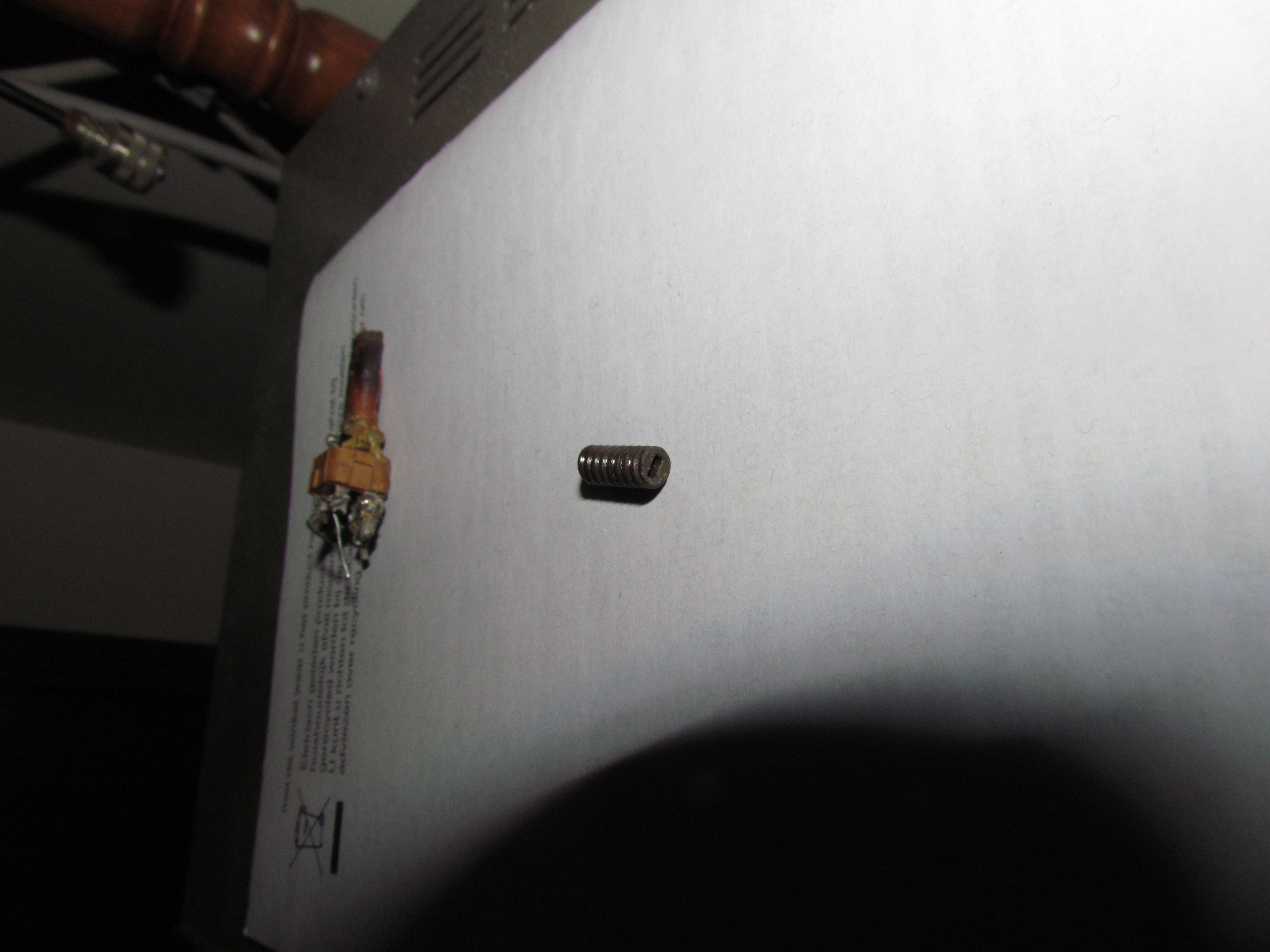

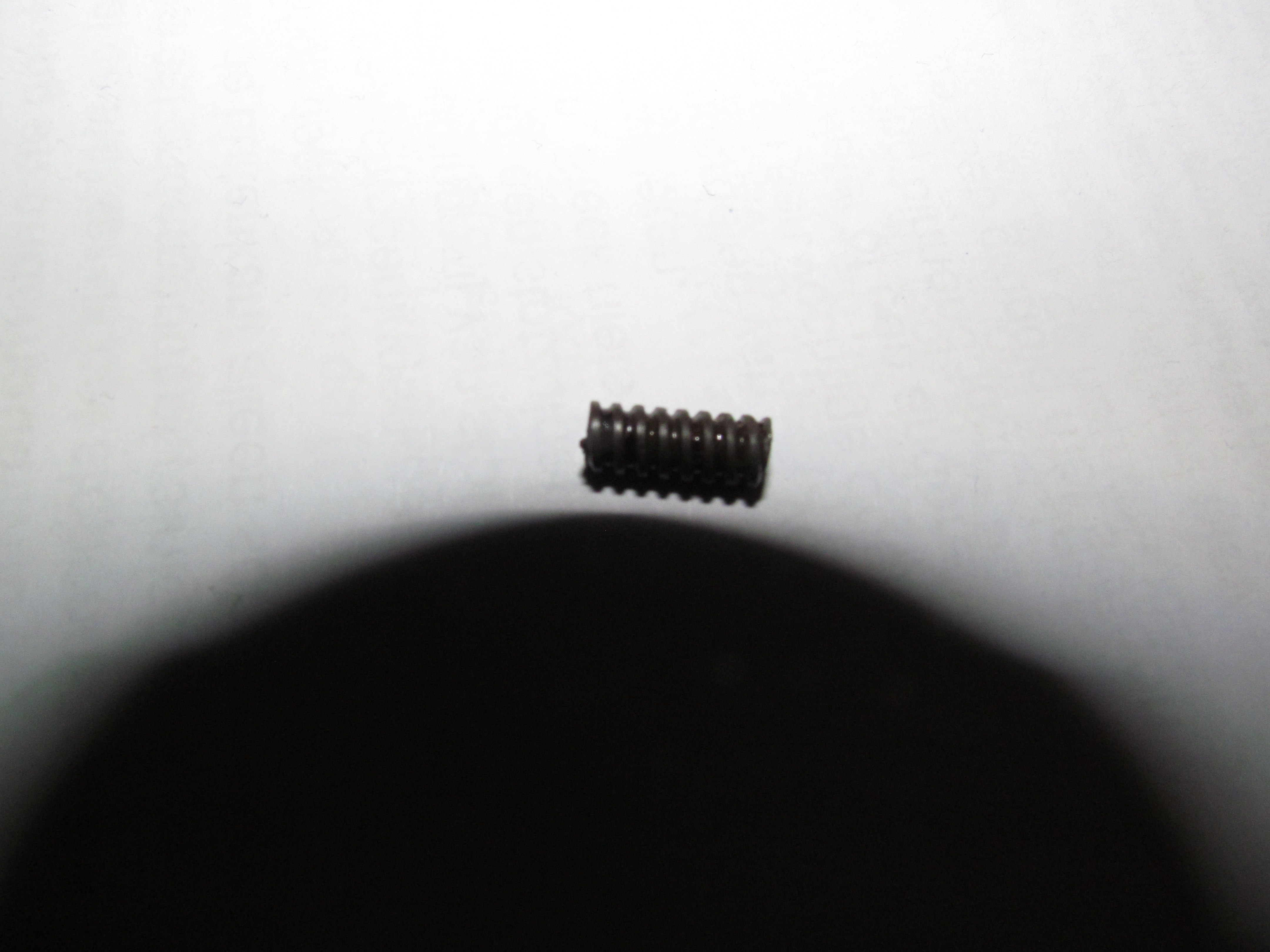

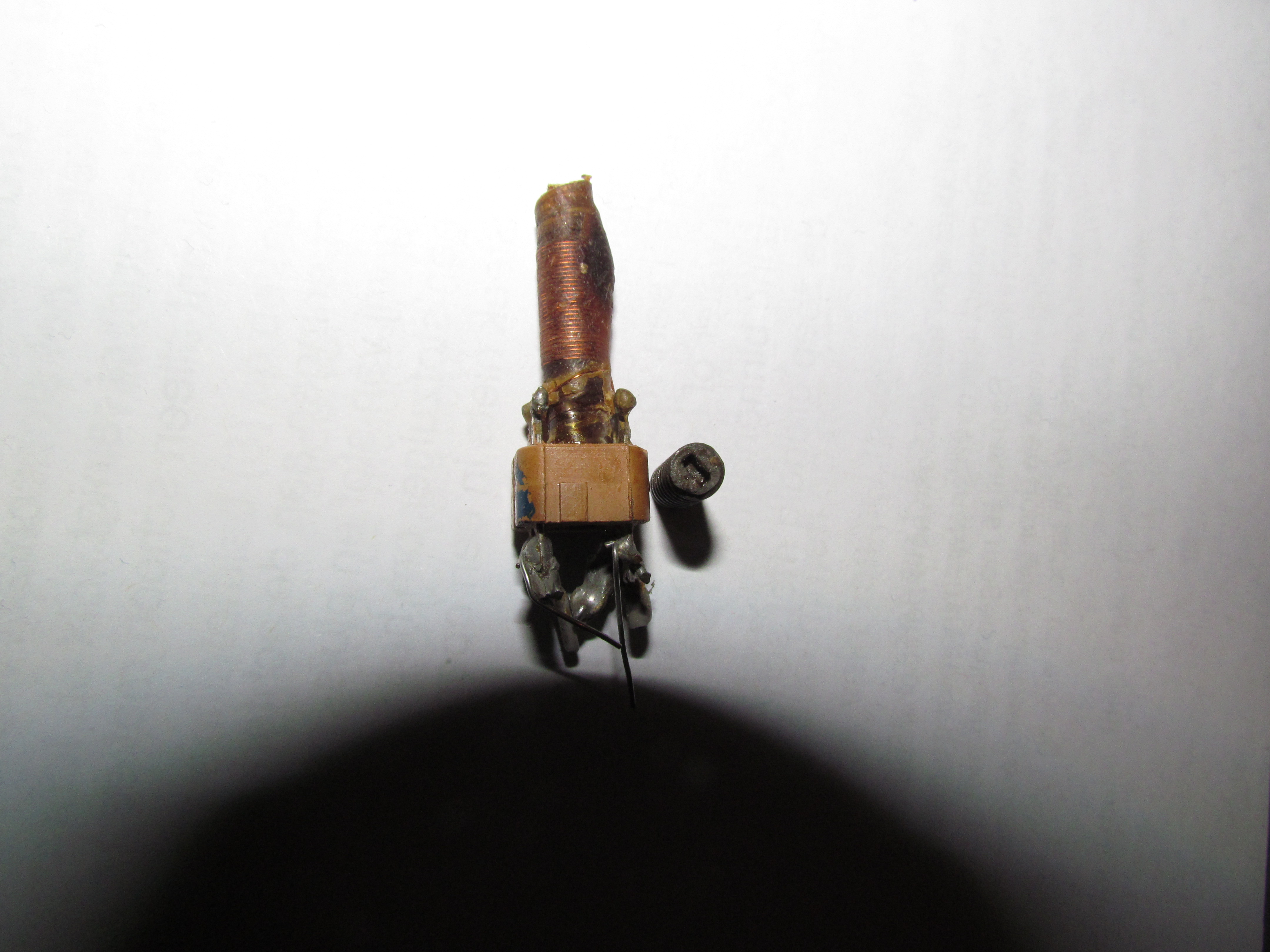

    j'ai retrouvé cela dans mes vieux tiroirs ( j' en ignore l'origine, mais cela doit avoir été prélevé sur une ancienne TV à tubes ??? ) ce truc provenait des vieux tiroirs de mon père dcd ....
    voir photos ci-jointes, à noter toutefois que si le diamètre ext. du noyau semble pouvoir correspondre, il est un peu plus court que celui que vous recherchez 13 mm de longueur totale .

    je vous enverrai le noyau ainsi que son mandrin ( ce qui vous permettra de faire des essais sur mon mandrin avec votre noyau ferrite pour vérifier notamment si le pas de vis est compatible sans risquer d'endommager le bloc discri FM de votre récepteur)

    j'ai bien reçu le noyau qui est identique en pas et diametre à celui deterioré , le discri est de nouveau en fonction et je vais pouvoir remonter
