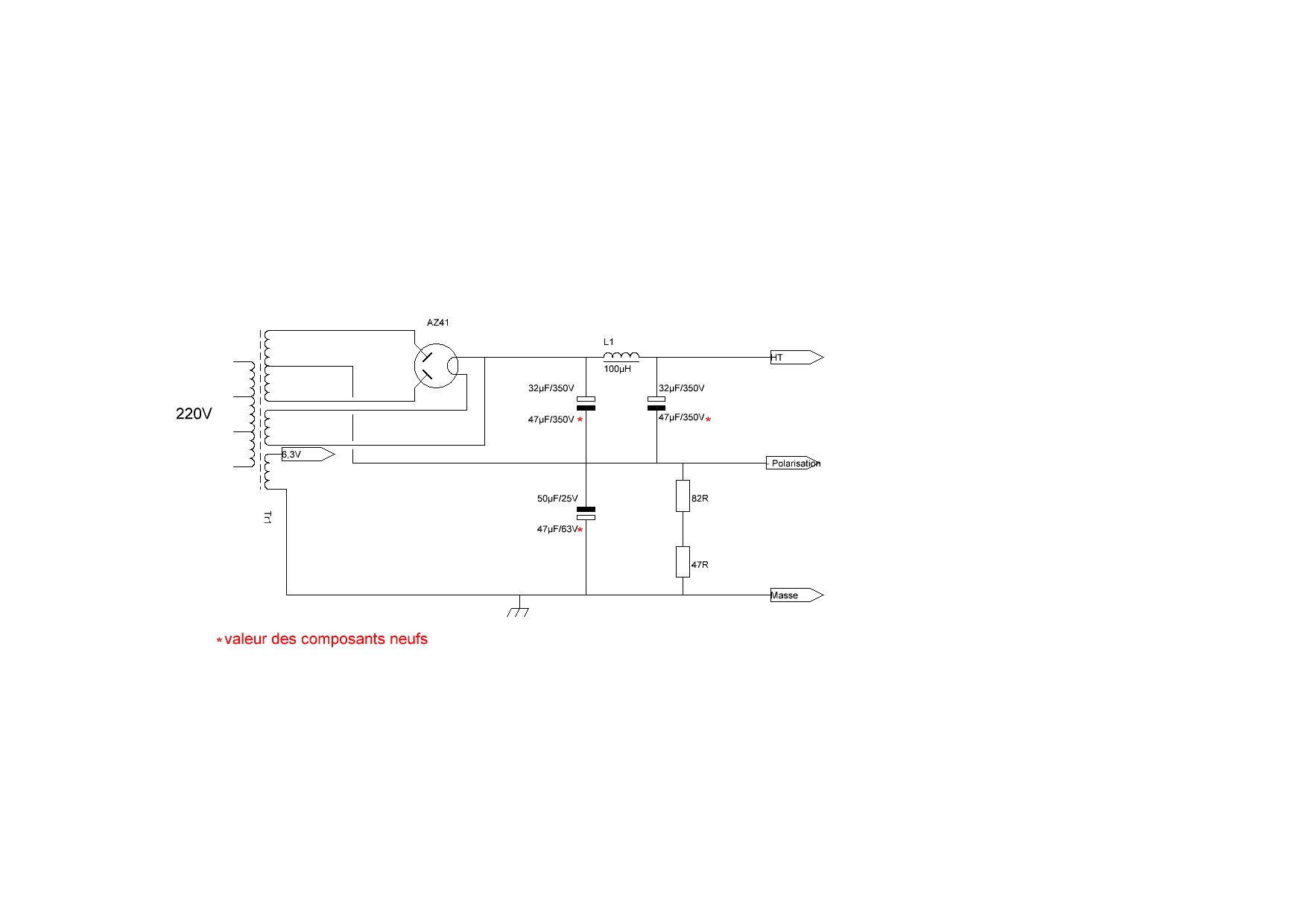

Sujet : NOVERA-RADIO Nouveau De dudtv  Le 21-10-2020 à 11:45 sta
    Bonjour stockfish, merci pour le schema. J'ai contrôlé et effectivement le double condo est isolé de la masse. J' ai fait le schéma avec les valeurs des nouveaux condensateurs.
    -Il y a t'il une erreur?
    -Quelle tension négative vais-je obtenir 6/8V ?
    Je dois encore remplacer les vieux condensateurs noirs avant test sous tension.
    Mon projet est, bien sur le remettre en route, puis d'y incorporer un module bluetooth branché sur l'entrée PU.
    Bonne journée

Sujet : NOVERA-RADIO Nouveau De stockfish  Le 21-10-2020 à 13:36 sta
    Il peut y avoir plusieurs tensions négatives prélevées sur différentes resistances dans le retour ht et adaptées aux lampes polarisées de cette façon là. A la louche, la conso ht du poste serait de l'ordre de 60 mA. Les valeurs de polarisations dépendent des ou de la résistances placées dans ce retour ht comformément à u = r x 60 mA.
Sujet : NOVERA-RADIO Nouveau De stockfish  Le 21-10-2020 à 20:51 sta
    Je n'avais pas vu votre schéma sur le telephone ce midi. Si on prend 60 mA ça vous fait deux tensions de polar dispos:
    - (82+47)x60 mA ~ - 7-8 V
    et - 47 x 60 mA ~ - 2-3 V
    Faudrait regarder à quelles grilles elles sont reliées

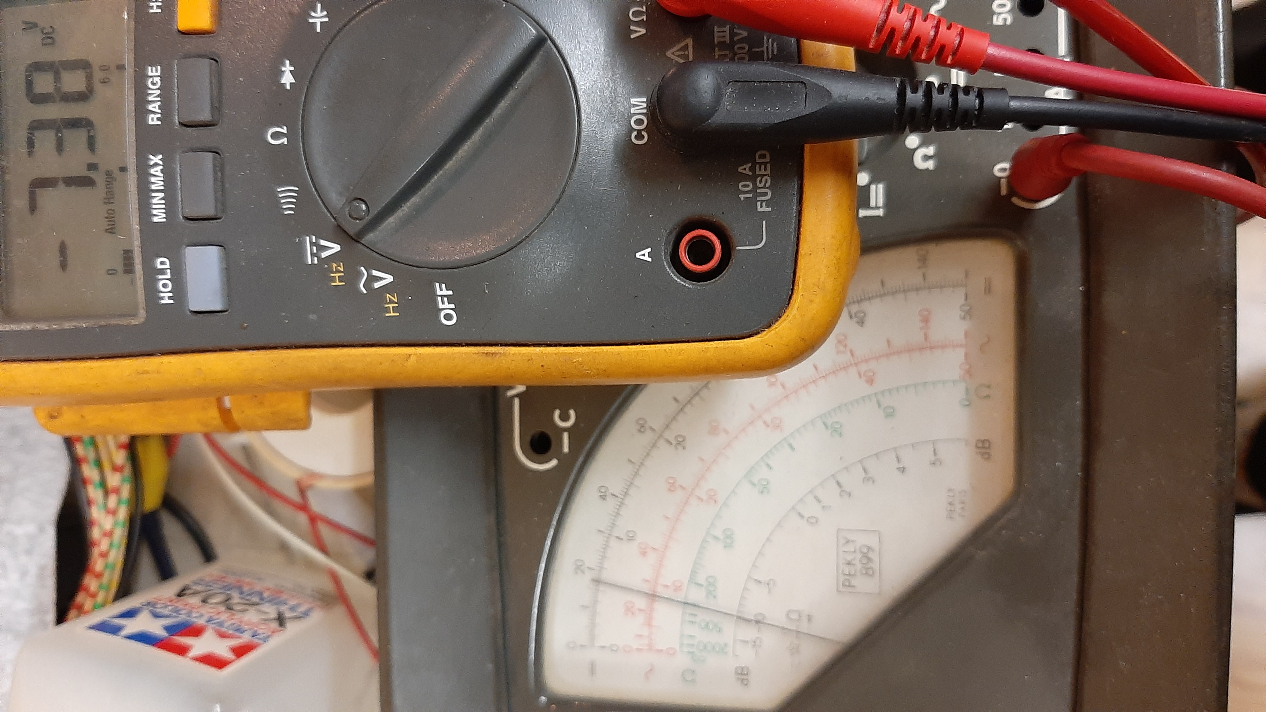

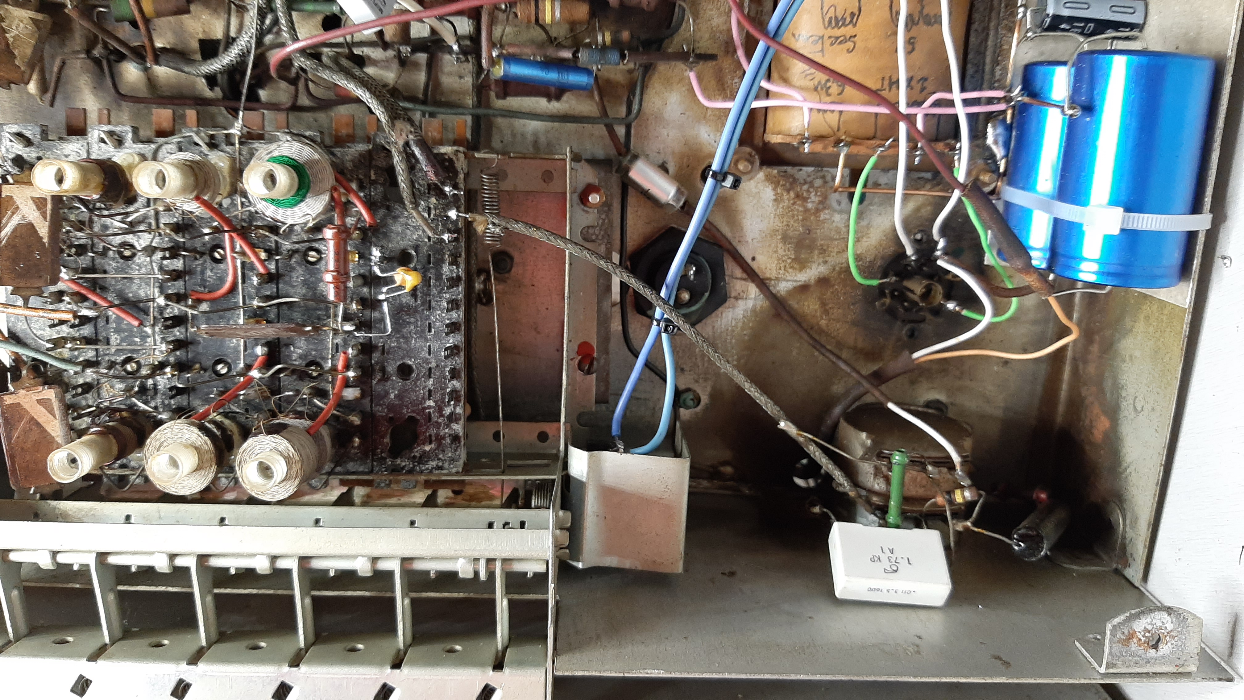

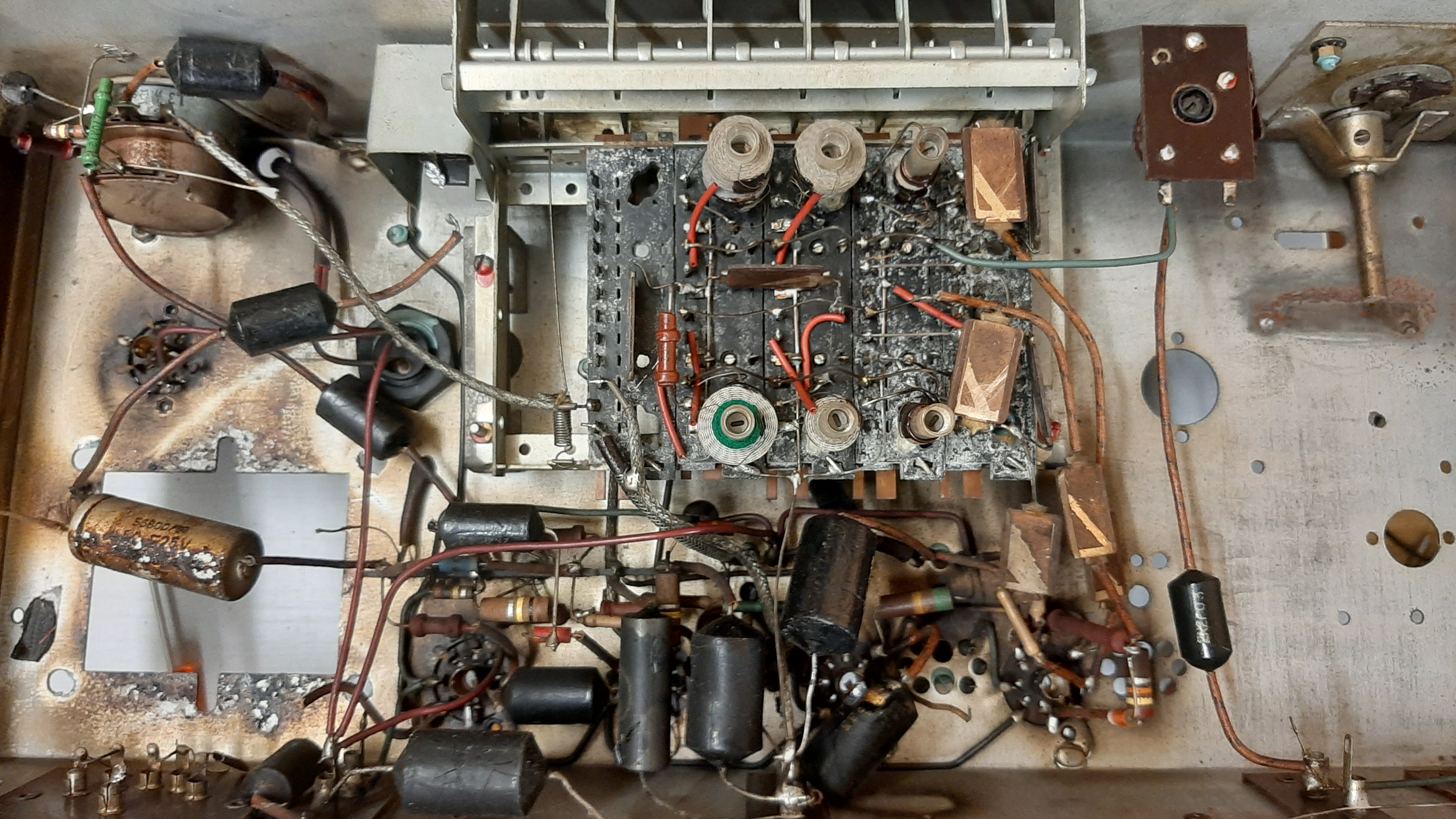

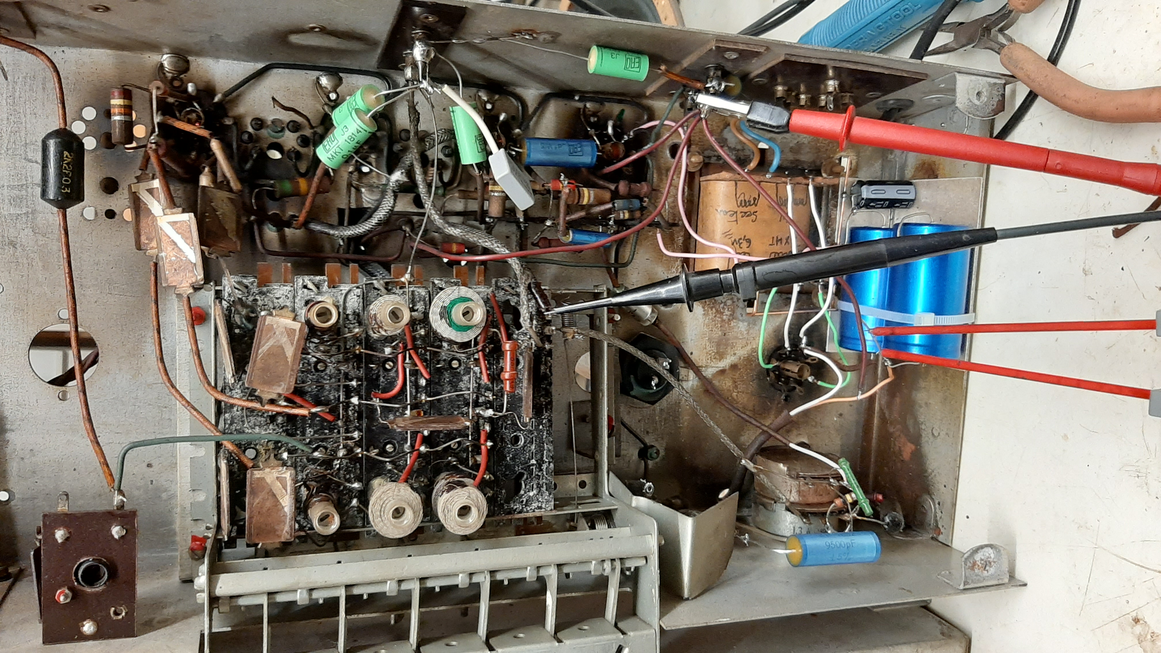

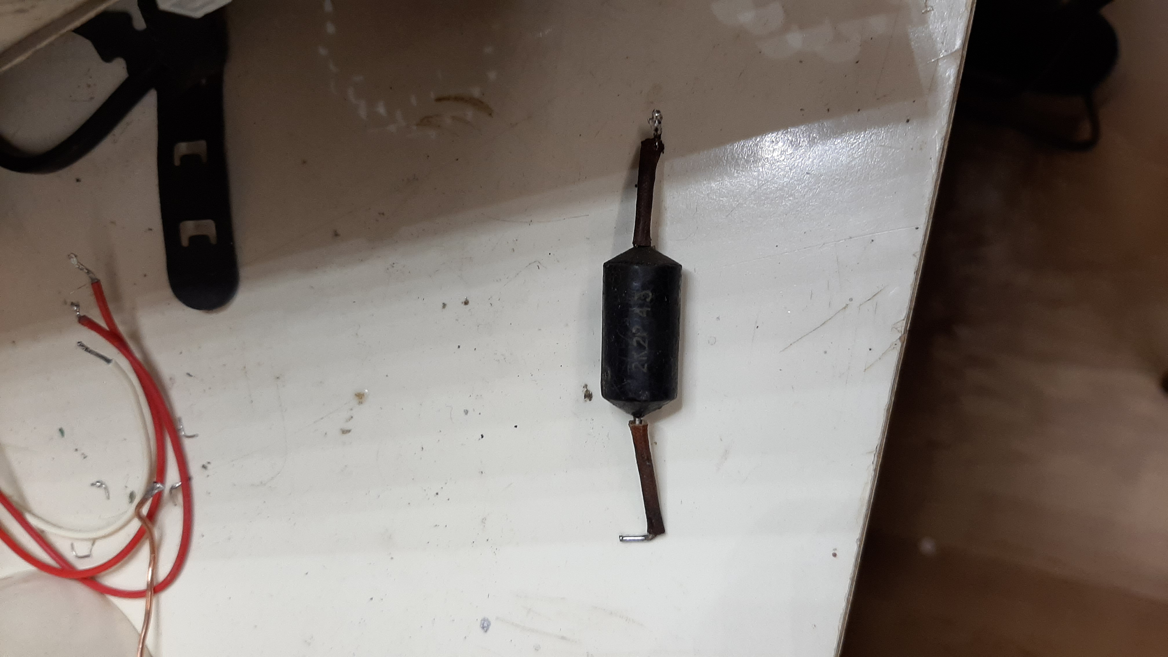

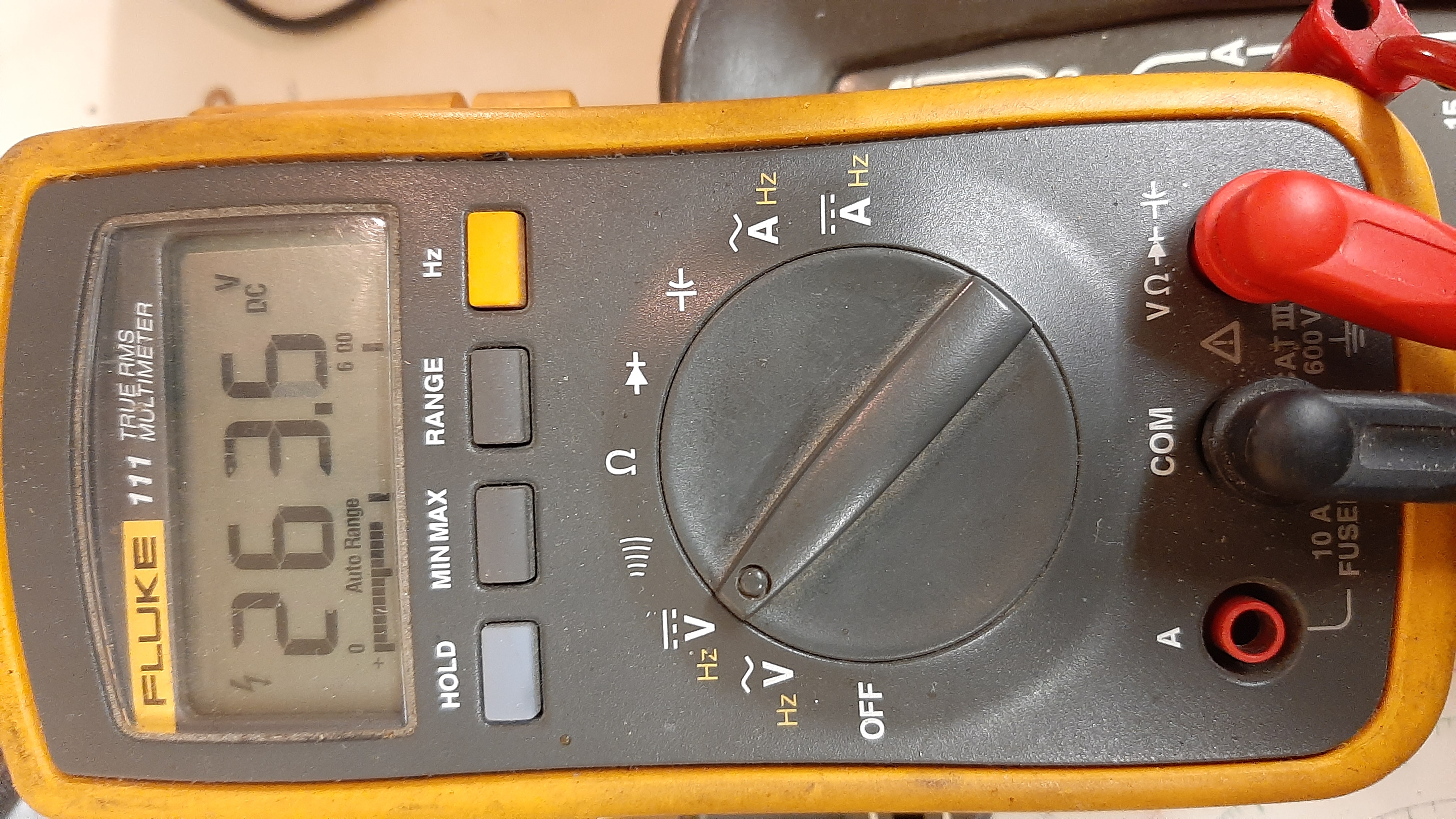

Sujet : NOVERA-RADIO Nouveau De dudtv  Le 21-10-2020 à 23:03 sta
    Bonsoir messieurs, j'avance mais c'est pas gagné! J' ai mis sous tension, tout a l'air correct ( pas de fumée), les tensions semblent ok voir photos. j' ai de la reception 2/3 stations en PO et BE, rien en OC ou GO.
    Part contre, de la grille de EF41,j'ai un fil qui est branché sur le transfo IF et un autre qui va?
    L'œil magique est pompé ou mal alimenté.
    Le condo de la photo marqué 2K2P est pour moi un 2,2nF, en le mesurant j'obtiens 15nF.
    Les autres ont le même symptôme ( minimum 3 ou 4 X plus ). c' est normal docteur?
    Merci et bonne soirée
Sujet : NOVERA-RADIO Nouveau De dudtv  Le 21-10-2020 à 23:27 sta
    Re bonsoir, la tension la plus base (-7,3V) est reliée par un 500K a la grille de EL41. le point ''milieu'' est connecté via 1 Mégohm a la diode de EBC41 (pin5 de la lampe). Je n' ai pas mesuré cette tension, en principe 2 à 3V.
    Bonne soirée.

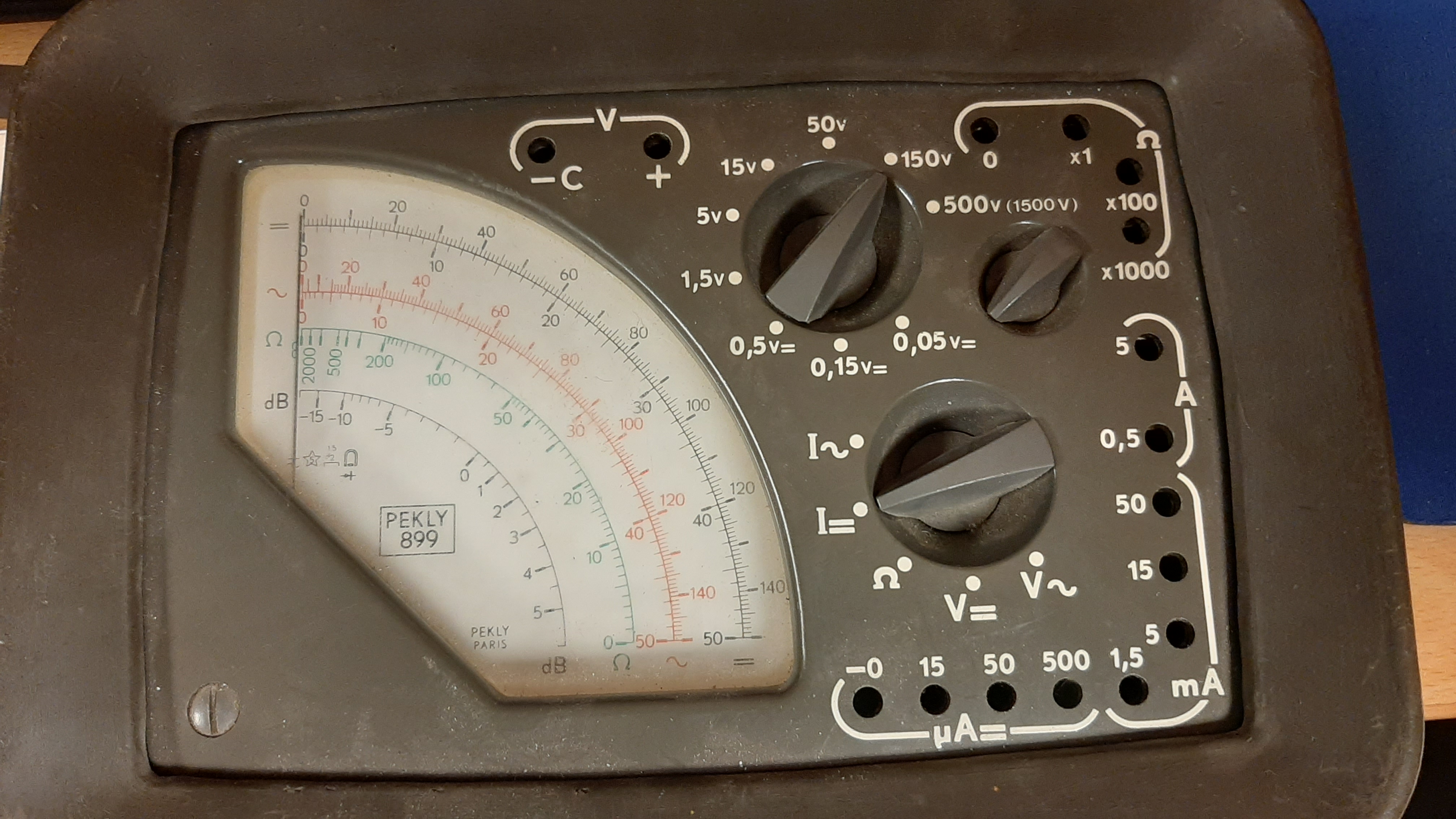

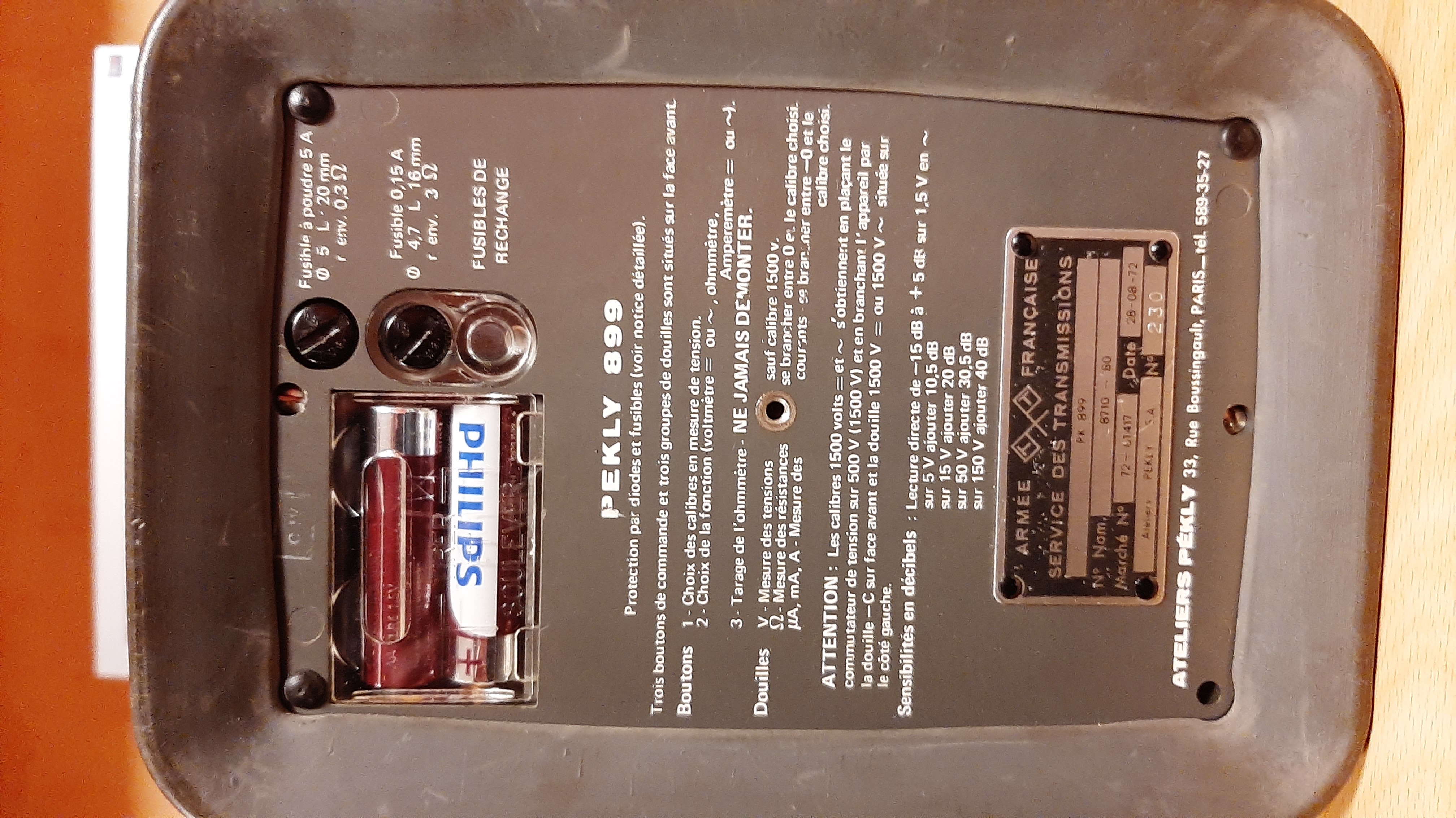

Sujet : NOVERA-RADIO Nouveau De michel87  Le 21-10-2020 à 23:42 sta
    Décidément, les Pekly sont increvables.
    Encore un en service...
    C'est un 898 ?
Sujet : NOVERA-RADIO Nouveau De dudtv  Le 22-10-2020 à 00:06 sta
    Bonsoir, c'est un 899 ex Armée française. il fonctionne parfaitement.
    A+
Sujet : NOVERA-RADIO Nouveau De stockfish  Le 22-10-2020 à 06:08 sta
    il est possible que cette grille soit connectée également à une ligne antifading. C'est souvent réalisé en passant la ligne au travers du secondaire du transfo mf peut-être là c'est directement sur la grille.
Sujet : NOVERA-RADIO Nouveau De stockfish  Le 22-10-2020 à 06:09 sta
    grille ef41 (voir message 23:03) ...
Sujet : NOVERA-RADIO Nouveau De stockfish  Le 22-10-2020 à 07:35 sta
    Je n'ai pas trouvé de schéma pour lequel la ligne antifading ne passerait pas par le secondaire du transfo mf pour agir sur une ef41. Donc vérifiez sur votre poste si la ligne antifading (si elle existe) est bien connectée de l'autre coté du secondaire du transfo mf si c'est le cas il est possible que ce fil soit un bricolage.
Sujet : NOVERA-RADIO Nouveau De michel87  Le 22-10-2020 à 10:05 sta
    @dudtv
    Ces appareils étaient particulièrement robustes et résistants à l'eau avec des joints toriques au niveau des axes de commutateurs.
    De plus, la gamme permettait la mesure de valeurs très faibles.
    Le 899 était la version du 898 avec une protection contre les perturbations éléctromagnétiques.
    Pour l'Armée, normal qu'il soit blindé.

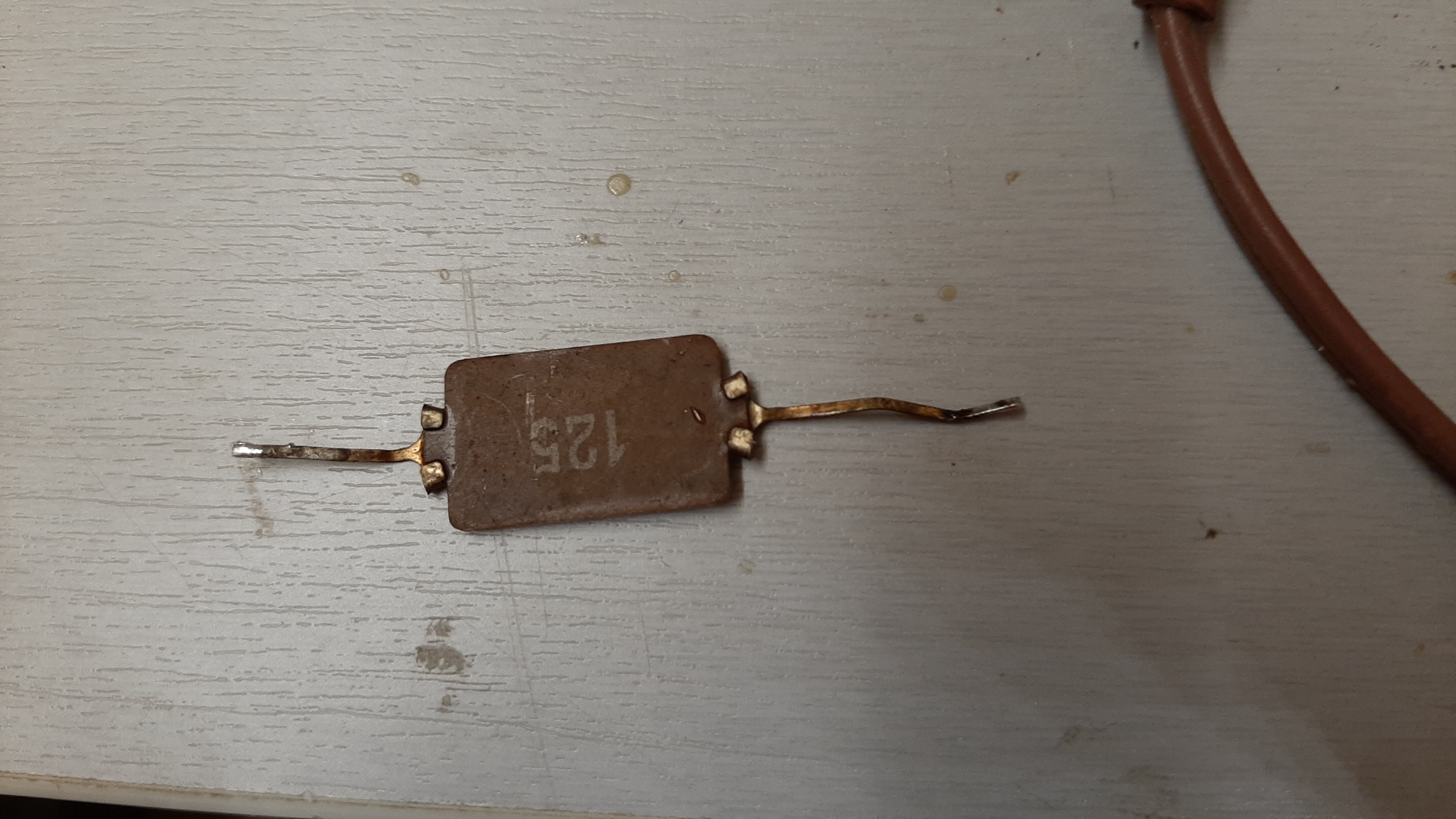

Sujet : NOVERA-RADIO Nouveau De dudtv  Le 26-11-2020 à 10:40 sta
    Bonjour à tous
    J'ai enfin trouvé la panne. je restais en GO et n'avais pas de reception car la triode de ECH81 n'oscillait pas. A force de tourner en rond et en changeant de bande PO ou OC elle fonctionnait.
    Toujours pas d'amélioration après avoir démonté le bloc afin de contrôler les contacts et bobines. Je me suis rendu compte qu'il y avait également trois condos dans ce circuit. Mon multimètre Fluke ne permet pas de mesurer des valeurs inferieures à 1nF, donc j'ai remplacé le premier un 125pF et bingo ça fonctionne!
    Merci pour votre aide, bonne journée et bon dépannage
Sujet : NOVERA-RADIO Nouveau De RETRO25  Le 26-11-2020 à 15:05 sta
    Bjr
    Attention à la dérive thermique des condos céramiques dans le bloc d'accord.
    Sauf effeur de ma part, il semblerait que vous ayez remplacé le mica argenté de 125 pF par deux céramiques en //.
    Le condo au mica argenté que vous avez remplacé devrait l'être soit par un autre du même type, ou a défaut par un NPO .
    JB
