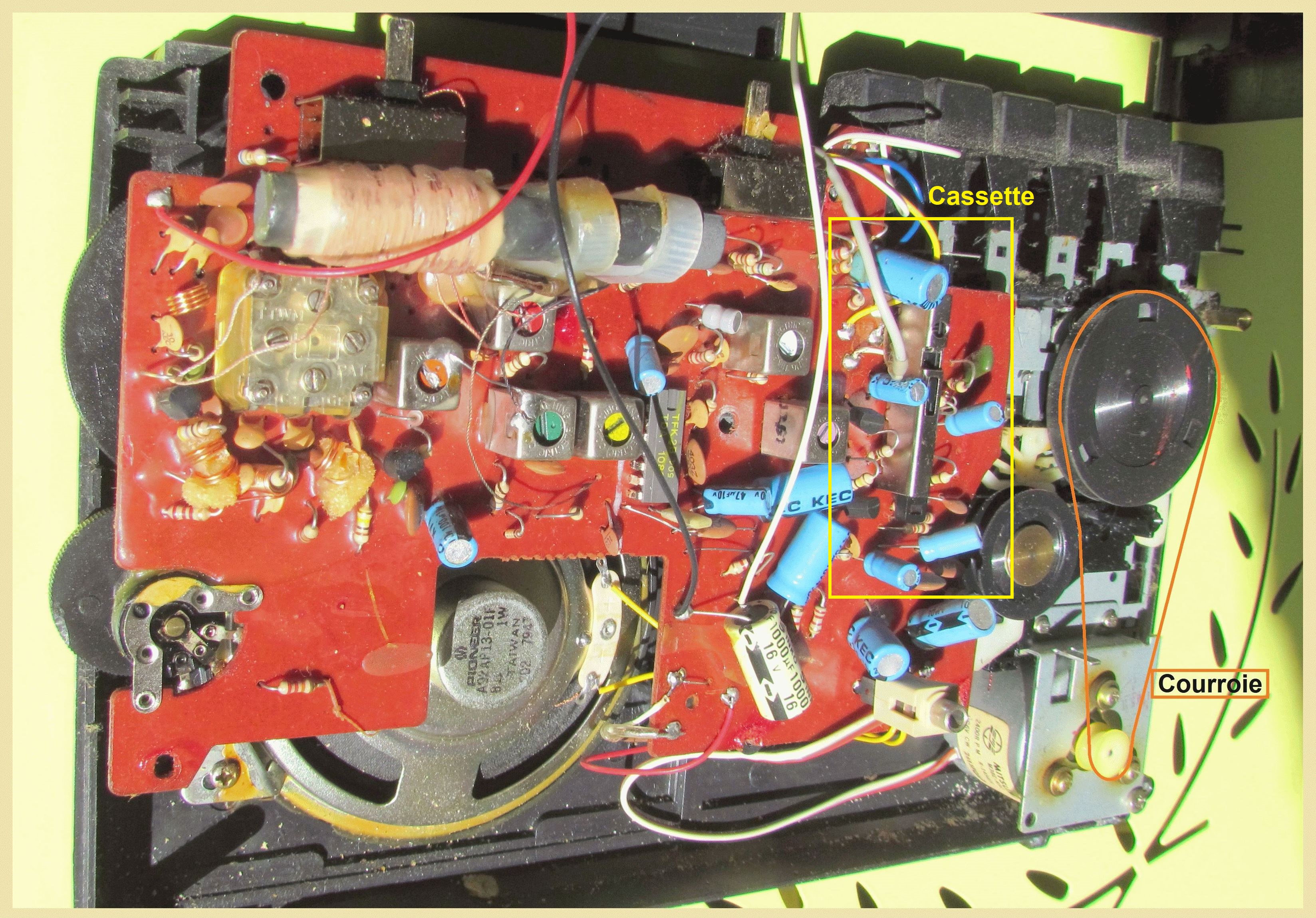

    Après entretien sommaire, (remplacement des chimiques, + nettoyage des contacteurs au KF contact - nettoyage potar de volume, il refonctionne nickel pour la partie radio AM+FM
    Néanmoins, la courroie d'entrainement moteur pour le lecteur-enregistreur K7 est totalement décomposée, où pourrais-je encore trouver une telle courroie ?

Sujet : recherche schéma radialva RK 642 Nouveau De Pascal  Le 27-08-2020 à 13:03 sta
    Bonjour.
    Si vous pouvez simuler avec un petit bout de ficelle fine la longeur de votre courroie, je pourrait vous en envoyer une, j'en ai un grand nombre en stock.
    Vous passez une ficelle style rôti où passe la courroie d'origine et vous donnez sa longueur.

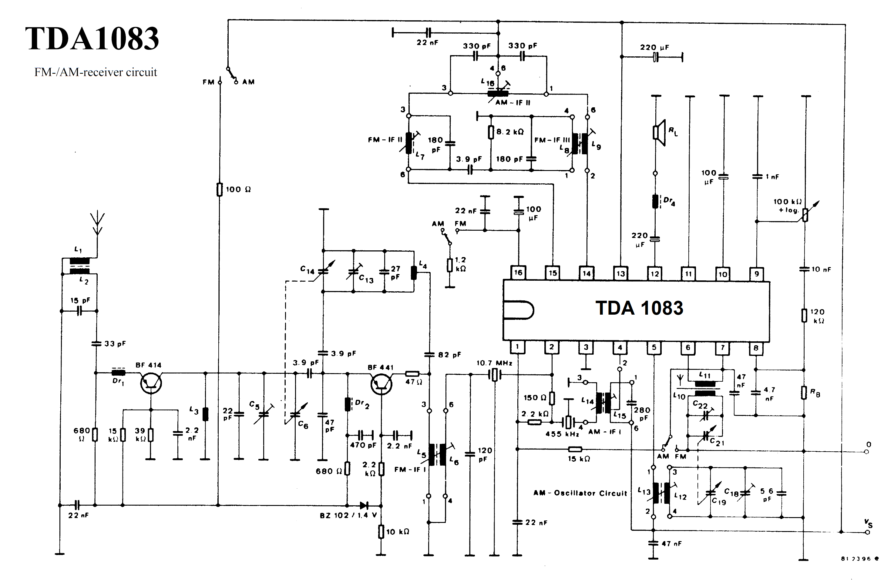

Sujet : recherche schéma radialva RK 642 Nouveau De Schoser  Le 28-08-2020 à 12:42 cms
Radio-K7 - Modèle RK642 Radialva
à RETRO25 :

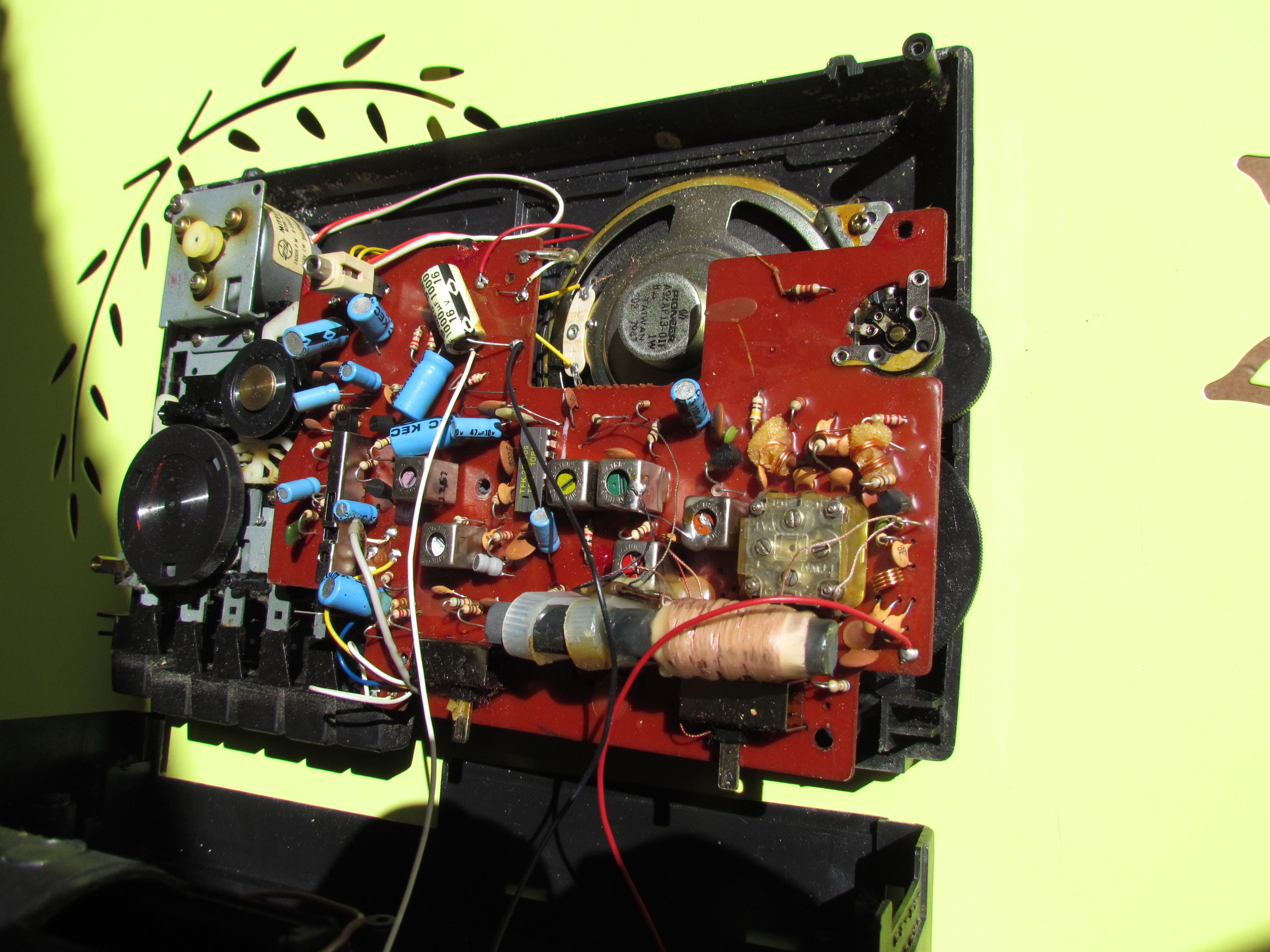

Sur la photo de la Platine Radio se trouve un IC TDA1083 TFK (Telefunken)
Recherche :
Cet IC est un FM-AM receiver avec Ampli BF.
Le Tuner FM est composé de deux Transistors.
Sur le Schéma il ne manque que la partie K7 Enr-Lect avec un Commutateur et deux Transistors ?
Voir les Documents !
Amicalement,
Sujet : recherche schéma radialva RK 642 Nouveau De RETRO25  Le 28-08-2020 à 13:59 sta
    @ Schoser
    un grand merci pour le document, effectivement, le schéma semble correspondre. Comme dit plus haut, il devait y avoir de mauvais contacts dans le contacteur à glissière de sélecteur de gammes AM-FM - KF contact étant passé par là, le problème est résolu pour la partie radio.
    En revanche, cela se complique un peu pour la partie lecteur enregistreur car le moteur semble avoir souffert et ne tourne plus , même en appliquant la tension alim directement sur les deux fils prévus à cet effet ..
    le moteur étant vraisemblablement hs je crains fort que le problème de la courroie ne soit relégué au second plan -

Sujet : recherche schéma radialva RK 642 Nouveau De Masterorion  Le 28-08-2020 à 16:17 sta
    Le collecteur du moteur a pu avoir la mauvaise idée de s'oxyder plus que de mesure, ça c'est déjà vu.
    Foutu pour foutu, un bon démontage.
Sujet : recherche schéma radialva RK 642 Nouveau De Schoser  Le 28-08-2020 à 21:08 cms
Moteur ne tourne pas ?
- Et ce que la Poulie du Moteur toune librement à la main sans alimentation ???
Si non, mettre une goutte d'huile horlogerie sur son axe sous la poulie faire tourner la poulie !
Ces Moteurs "Mitsumi" sont à régulation de vitesse intégré. --- Les démonter sans expérience les achèvent ?
