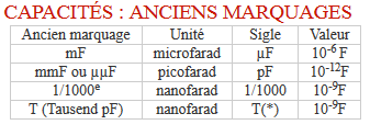

    J'ai un doute : 4700MMF, c'est bien 4,7nF ? C'est C15.
    Il semble que le condo de liaison avec la série 92 soit souvent un 5nF.
    Pour C16 par contre j'ai un mal de chien à comprendre ce qui est écrit, c'est ennuyeux. Si encore il était en // du primaire TS ça ne me soucierait pas mais là, c'est pas pareil.
Sujet : Motorola 5A7A Nouveau De Eniac2020  Le 21-07-2020 à 09:23 sta
    Voir ce siite
    https://www.unitconverter…
    donc à priori pour 4700MMF /1000=4.7MF = 4.7nf
    pour c16, 5MF donc 5nf ou 4.7 nf

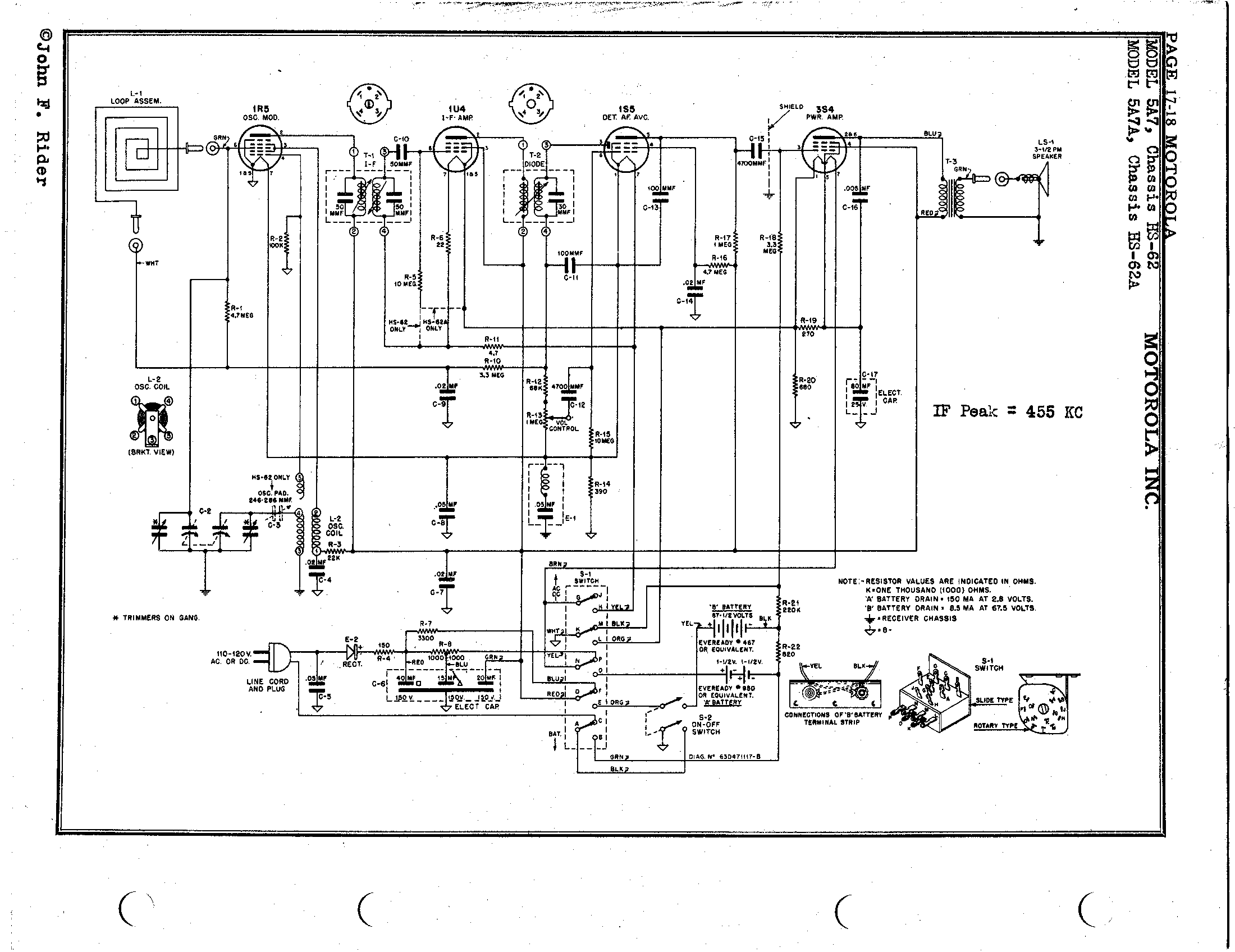

    Pour C16, on arrive àlire sur le plan
    Info faire SHIF+Molette pour agrandir la page
    cdt
Sujet : Motorola 5A7A Nouveau De joel22  Le 21-07-2020 à 11:51 sta
    doc issue du site Carnet TSF (j'espere qu'il m'en voudront pas)
    joel22
