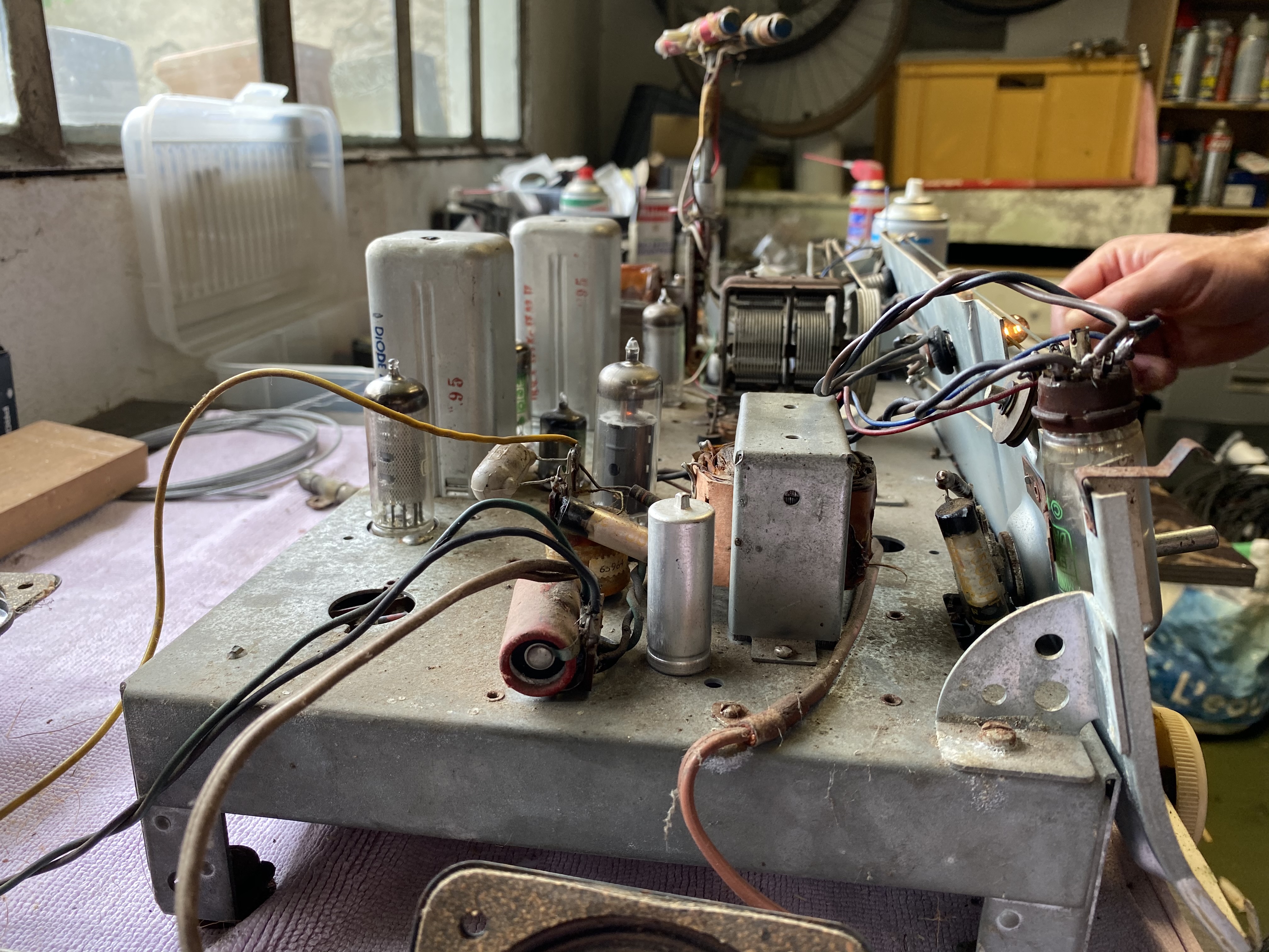

Je viens vers vous car je me lance dans la restauration du récepteur audio la voix de son maître modèle 856.
Le problème de ce poste est qu’il a été branché sur du 220v mais le sélecteur sur 110v puis laissé quelques années de côtés.
Lors de la mise sous tension, les lampes s’allument et chauffent; mais aucun son ni grésillement ne sort.

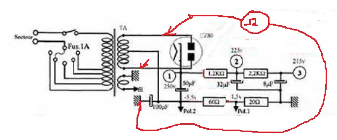

Mesure de resistance 350 pour le premier et 352 pour le second
J’ai commandé les condensateurs de 47u, 10u et 100u.
Le second transformateur (celui juste avant les enceintes) n’est pas alimenté.
Avez-vous des pistes sur ce qui à probablement grillé lors de la sur-tension ?
D’avance merci,
Armand DEPONT
| Sujet : Renovation 856 La voix de son maitre Nouveau | De provence Le 02-05-2020 à 22:58 sta |
mauvais point de mesure pour
le bas déplacer la touche juste
après le condo qui a le + a la masse , et ensuite déplacer
la touche du haut pour la mesure du deuxième
demi enroulement
| Sujet : Renovation 856 La voix de son maitre Nouveau | De michel87 Le 02-05-2020 à 23:05 sta |
Bonsoir et bienvenue,
Si l'appareil a été alimenté en 230 V en position 110 V, le fusible était il coupé?
On peut toujours mettre sous tension secteur l'appareil après avoir ôté le tube redresseur et mesurer les deux sorties HT du transfo d'alim.
Si pas de grésillement et pas d'échauffement, il y a un espoir...

| Sujet : Renovation 856 La voix de son maitre Nouveau | De FOXPAT54 Le 03-05-2020 à 07:03 sta |
Comme déjà indiqué sur le forum de Doctsf,un petit coup d'ohmètre au primaire du transformateur de sortie en dit long sur l'intérêt de poursuivre ce dépannage car s'il est coupé ,il faut le changer.Souvent,lorsque l'on fait cette mesure,on entend un léger''toc'' dans le haut-parleur ce qui indique à la fois que le transfo est bon ainsi que le hp.

| Sujet : Renovation 856 La voix de son maitre Nouveau | De Bombarde Le 03-05-2020 à 09:34 sta |
J'en ai un, celui de mes parents acheté en 1958...et j'ai même la facture..... Je suis intervenu il y a quelques années pour changements de condensateurs chimiques; la routine quoi. Il y a un tourne disque qui apparemment est le point faible quoique....
Question: du fait de son branchement en 220V alors que réglé en 110V, le fusible aurait du sauter ? Une bonne nouvelle apparemment le primaire n'est pas en CC puisque les filaments s'allument. Bonne manip, enlever l'EZ80 et mesurer la tension aux bornes des 2 secondaires à partir du point milieu. Regarder aussi les soudures sur le transfo à la sortie des fils des enroulements ( fil coupé à ras ). Vérifier aussi la continuité à l’ohmmètre. Si pas de tension équivalente sur les 2, nouveau transfo hélas...
