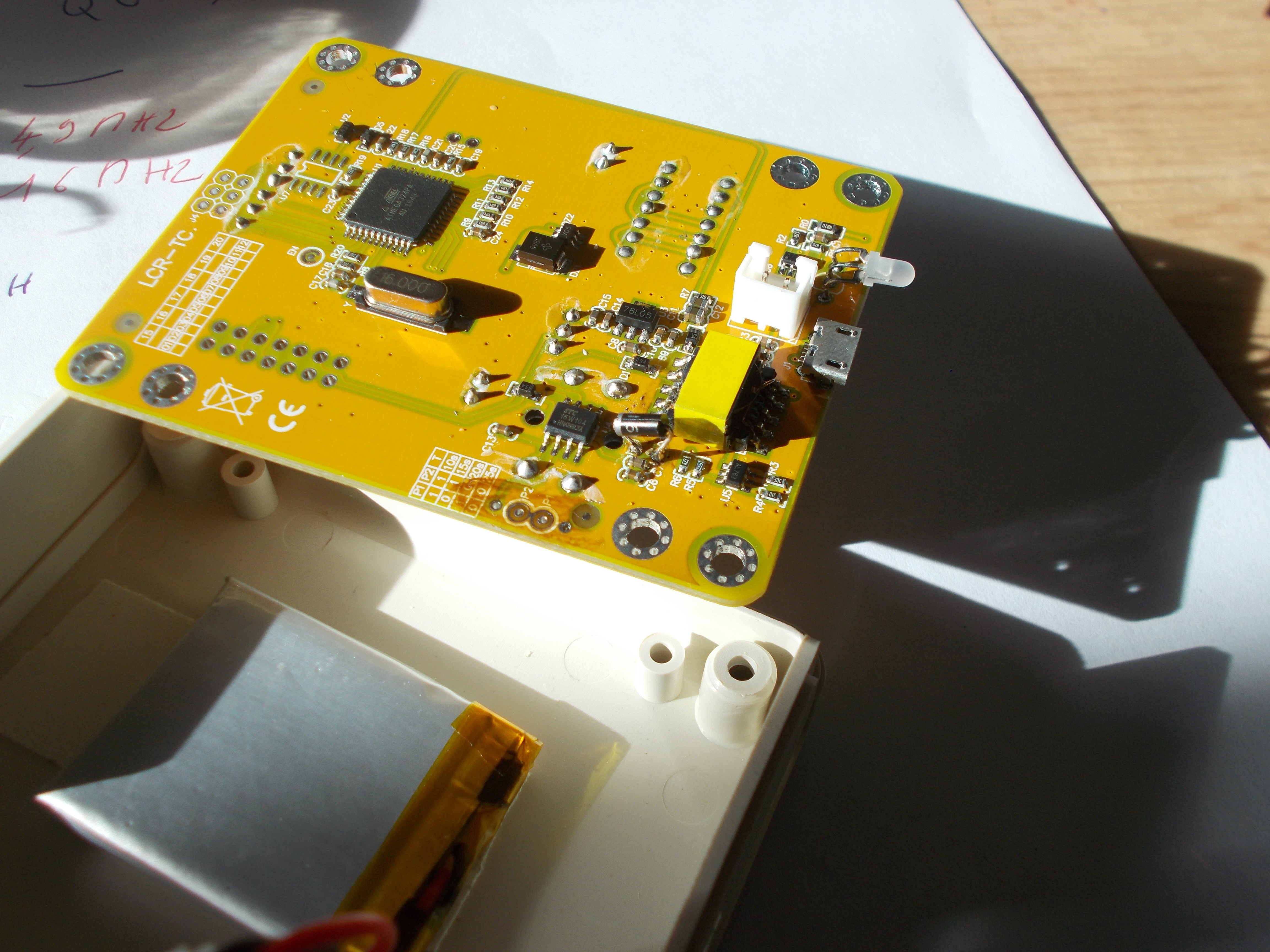

 Bonjour,Je possède un petit testeur de transistors (et capas et résistances) chinois. La version avec un accu Li-Ion en alim et écran graphique qui permet d'avoir le dessin du composant en plus de son brochage.
 Il ne s'allume plus.
 Au début, il fallait appuyer plusieurs fois sur le bouton pour qu'il daigne démarrer. Du coup, j'ai pensé à une faiblesse du bouton. Là, je viens de le tester, il fait contact à chaque fois qu'on lui appuie sur la tête. Donc c'est pas lui le coupable.
 Je suis un peu perdu car je n'ai pas le schéma et je ne suis pas trop doué en recherche de pannes...
 Aussi, j'apprécierai toute aide que l'on voudra bien me donner..;
 Merci beaucoup !
| | | Sujet : Testeur de transistor chinois en panne Nouveau | De bthiry  Le 19-04-2020 à 18:13 sta |
 avez-vous testé l'accu ?une résistance coupée ?
| | | Sujet : Testeur de transistor chinois en panne Nouveau | De georgesgiralt  Le 19-04-2020 à 19:29 sta |
 Accu à 4.0V. Jusque passé l'interrupteur d'alim. C'est après le poussoir d'allumage qu'il y a un PB... Du moins je crois.
| | | Sujet : Testeur de transistor chinois en panne Nouveau | De georgesgiralt  Le 19-04-2020 à 19:30 sta |
 Ah ! La chose est tombée en marche !
 Donc soit c'est une soudure sèche du coté de l'inter ou du poussoir soit sur un composant ...
 JE vais y regarder de plus près à la loupe ...

 Et il y a une autre soudure sèche sur la prise USB de charge...Le fer chinois va servir...

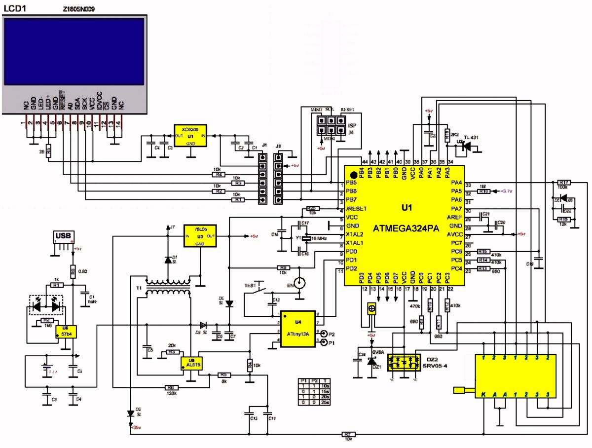

 Le mien aussi est en panne mais je sais pourquoi, j'ai oublié de décharger un condensateur avant de le tester... maintenant, quelque soit le composant testé (et même s'il n'y a pas de composant) la réponse est : une batterie de 5,12 volts entre 1 et 2 !C'est un modèle TC-1 et j'en étais vraiment très content.
 Pensant qu'il est impossible de le réparer car il n'y a aucune protection entre le connecteur de test et les entrées du CI Atmega il a certainement été ''flashé'' par le condensateur... et j'attends avec impatience le dé-confinement pour commander exactement le même.
 Voici le schéma du TC-1

 Le mien est réparé. A priori, c'est du à la soudure RHOS employée. Vu à la loupe, elle fait des écailles concentriques comme un oignon, un peu. Et souvent, le cercle le plus petit ne touche pas la cosse qu'il doit souder. Bon exercice pour le poste de soudage à fer et air chaud. L'air chaud est pas mal pour déssouder.
 Refait toutes les soudures traversantes (les seules coupables) avec de la bonne vieille soudure d'''avant'' et ça brille, fait contact bref, je suis content.

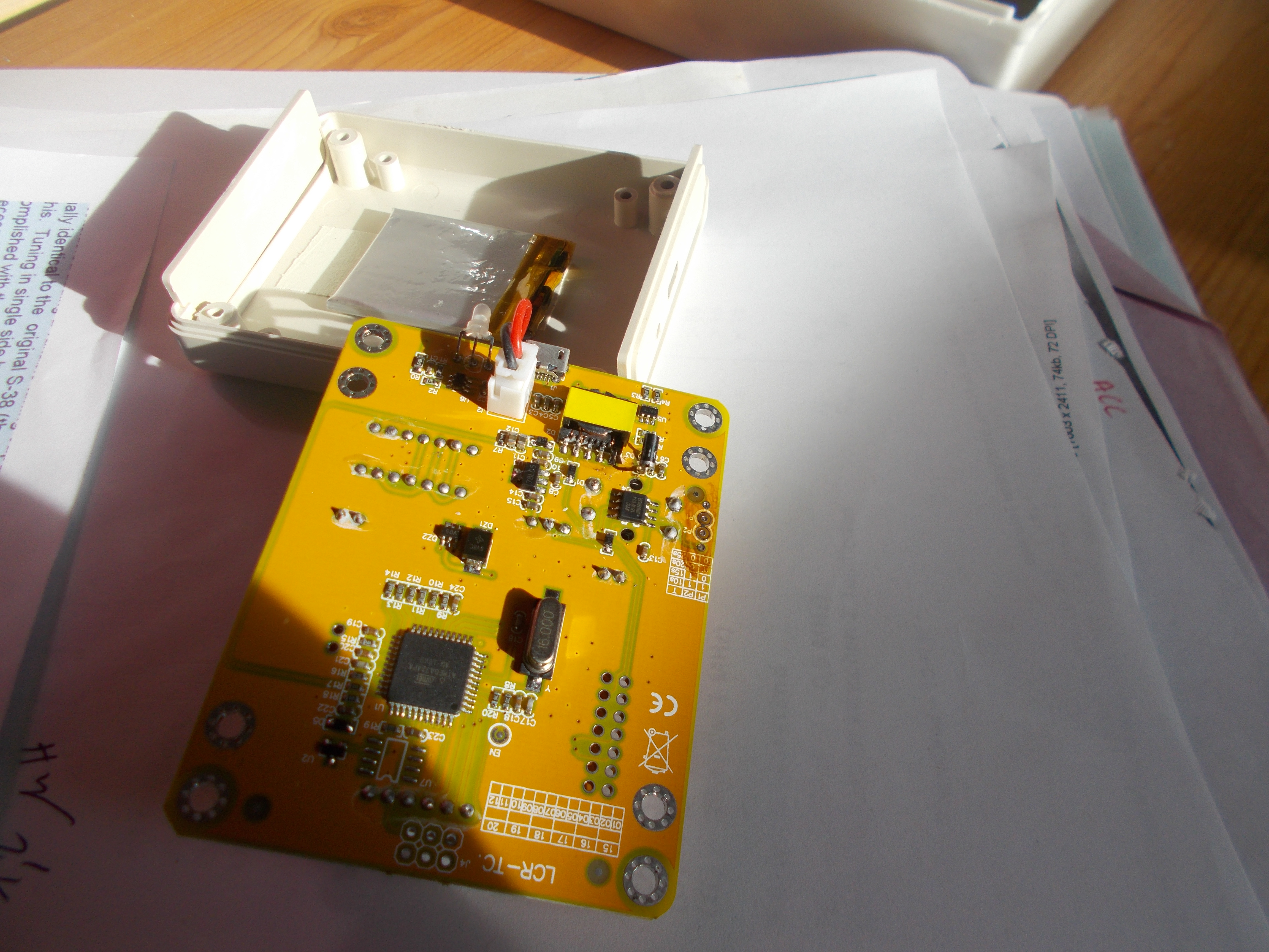

 Bonjour à tous,Si le testeur est un TC1 j'ai peut-être la solution, le mien était en panne comme le tien et j'ai trouvé, réponds moi sur ton modèle.
 fario
| | | Sujet : Testeur de transistor chinois en panne Nouveau | De fario  Le 30-04-2020 à 09:37 sta |
 Bonjour à tous,Pardon je n'avais pas vu que la solution avait été trouvée, moi c'était une diode hs cms que j'ai remplacé par une 4148 ( vu que j'avais de la place ) et il fonctionne.
 A ce sujet j'ai deux tc1 et je compare leurs résultats qui ne sont pas les mêmes donc attention à interprétation des valeurs.

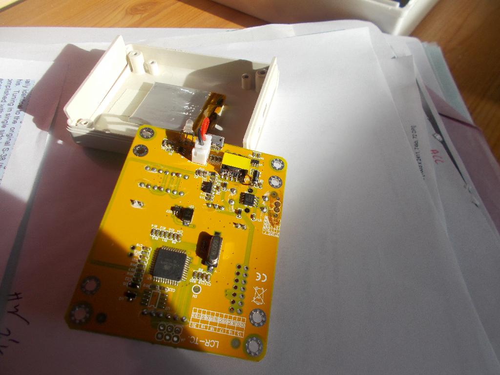

 Une fois démonté j'ai vu que c'était une diode 1N4006 qui m’avait sauvé l’appareilje joins une photo

 Bonjour à tous,Effectivement c'était une diode  cms hs qui causait la panne.
 Je pense qu'on arrive à voir ou elle se situe.
 J'ai remplacé par une 1N4006 sous la main ( beaucoup plus grosse) et il a marché.
 j'ai laissé tel quel et m'en sert souvent, ayant de la place dans le coffret je n'ai pas remis de cms.

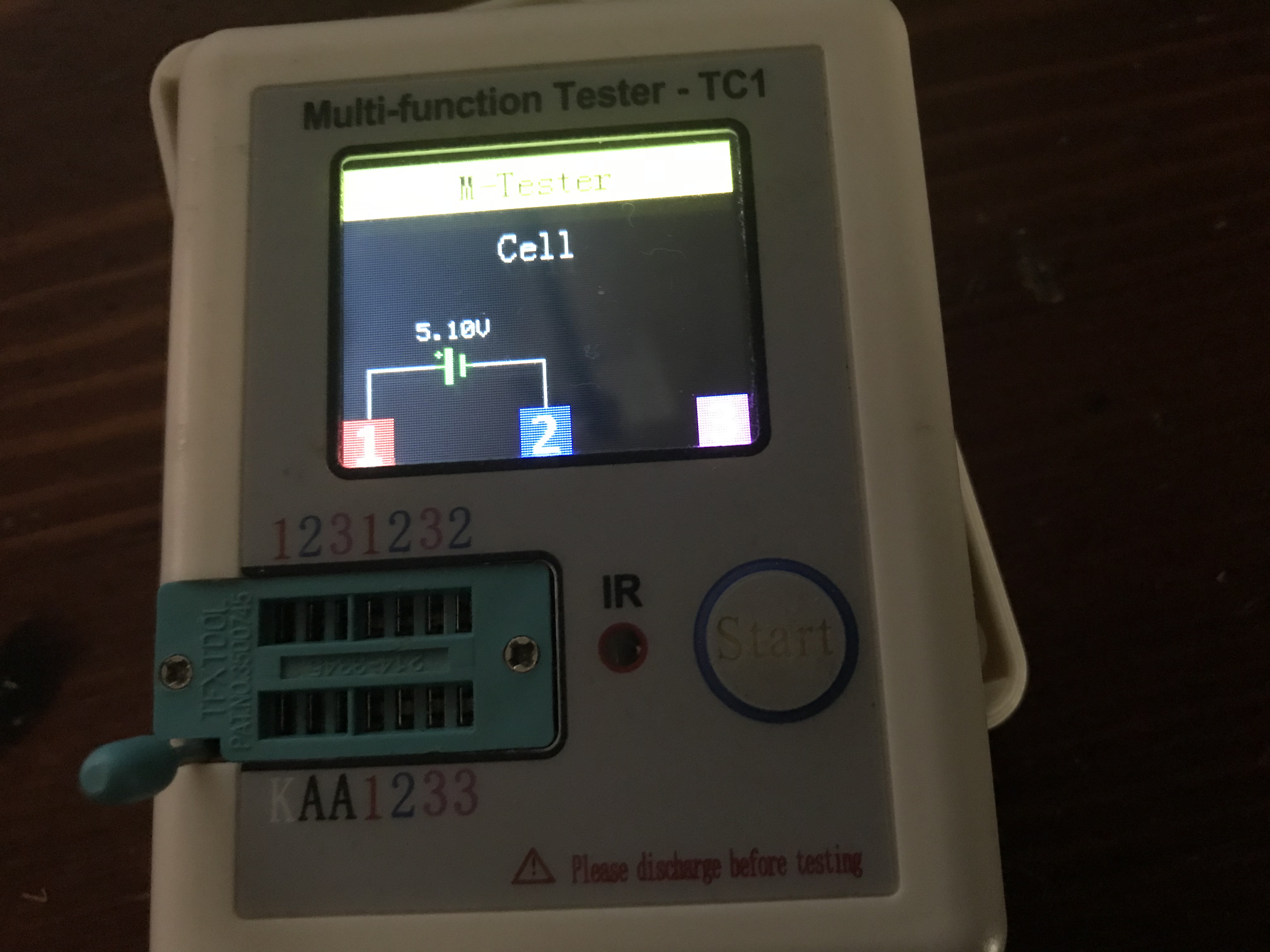

 Je vois que certains ici ont eu le même problème que moi avec le TC1 (ne reconnait plus aucun composant, dit qu'il trouve une pile de 5V). La solution a été trouvée sur le forum de EEVBlog: il faut retirer le composant ZD2 qui offre une protection médiocre contre les surtensions (si j'ai bien compris) mais qui tombe facilement en panne.
 Donc si vous avez toujours vos petits testeurs HS, vous savez ce qu'il vous reste à faire !
 PS: J'ai effectué la manip avant de poster ce message, bien sûr
| | | Sujet : Testeur de transistor chinois en panne Nouveau | De nanar  Le 09-04-2021 à 17:15 sta |
 Bon à savoir merci pour le tuyau … donc suppression du CI DZ2 et branchement direct ? j'ai bon là ?
| | | Sujet : Testeur de transistor chinois en panne Nouveau | De speedsterharry  Le 11-04-2021 à 19:02 sta |
 Oui c'est ca. J'ai commandé d'autres SRV05 (composant marqué ZD2 sur la platine) par acquis de conscience, mais j'ai déjà pu identifier des mosfets avec le TC1 sans cela. Il faudra juste faire hyper attention à ne pas connecter de condensateurs chargés, apparemment, c'est ca qui tue les ZD2 (et puis après le microcontroleur)

| | | Sujet : Testeur de transistor chinois en panne Nouveau | De georgesgiralt  Le 24-08-2021 à 08:51 sta |
 Ah ! Mais c'est que cet appareil n'a de chinois que son assemblage ! La conception est Européenne, au départ, puis mondiale. Il a été conçu en Allemagne et amélioré peu à peu par pas mal de contributeurs....
 Comme le schéma et son circuit, avec le logiciel sont libres, les fabricants chinois se sont lancés dans leur fabrication et distribution....
