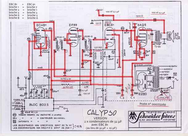

    Ah le Schneider Calypso et ses différentes variantes. J'avais le même montage dans la mienne. J'ai retrouvé sur mon PC un schéma qui provient d'un fil de discussion du retro-forum. J'ignore qui est l'auteur (qu'il se manifeste!), je n'ai pas retrouvé le fil original mais j'ai une version de mauvaise qualité et sur laquelle j'ai un peu dessiné. J'espère que ça vous aideras. Dans mon cas le schéma correspondait parfaitement a ce que j'avais sous le chassis.

Sujet : Schneider Calypso Nouveau De XYZ du 56  Le 22-01-2020 à 13:39 sta
    A noter que le schéma de ''Forestier'' du 20/1 est à oublier.
    l'EF89 et une partie de l'ECH81 ne recoivent pas de HT: pas de liaison entre les 2 C de 32µF.
    + résist. de valeurs diverses. Il concerne(tel qu'indiqué) le poste n° 00073269.
    Celui du schéma de ''Bozec'' du 22/1 va du poste n° 10001 au n° XXX...

Sujet : Schneider Calypso Nouveau De eihis  Le 16-08-2021 à 12:26 sta
    ma petite pierre a l'édifice :
    sur mon calypso, capa. double 50uf . la resistance qui ponte les deux est présente ( 2.2k)
    par contre, la partie ampli BF audio est conforme au schéma que j'ai vu passer , avec les pistes surlignées en rouge : 22nF au lieu de 20nF , laison directe vers la lampe..
    ci joint schéma de la version de cablage de mon poste..
